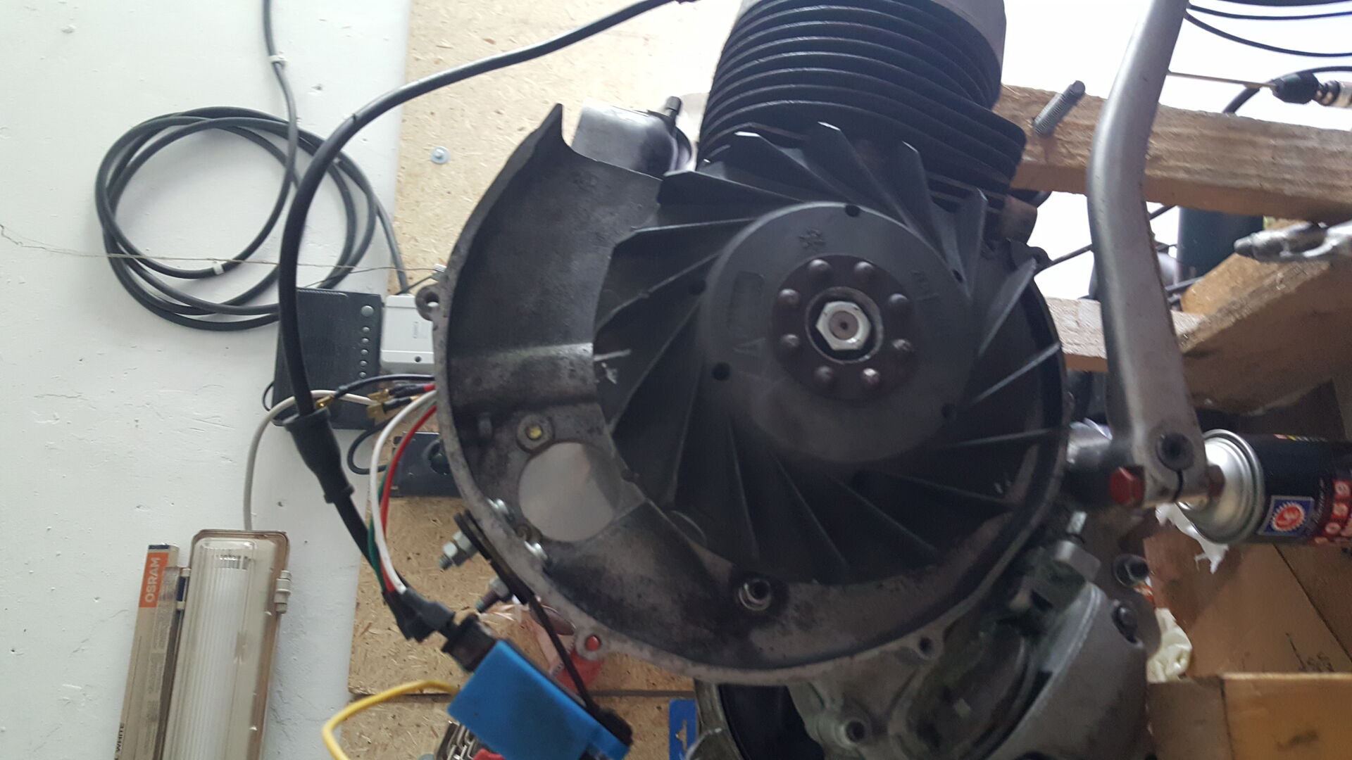

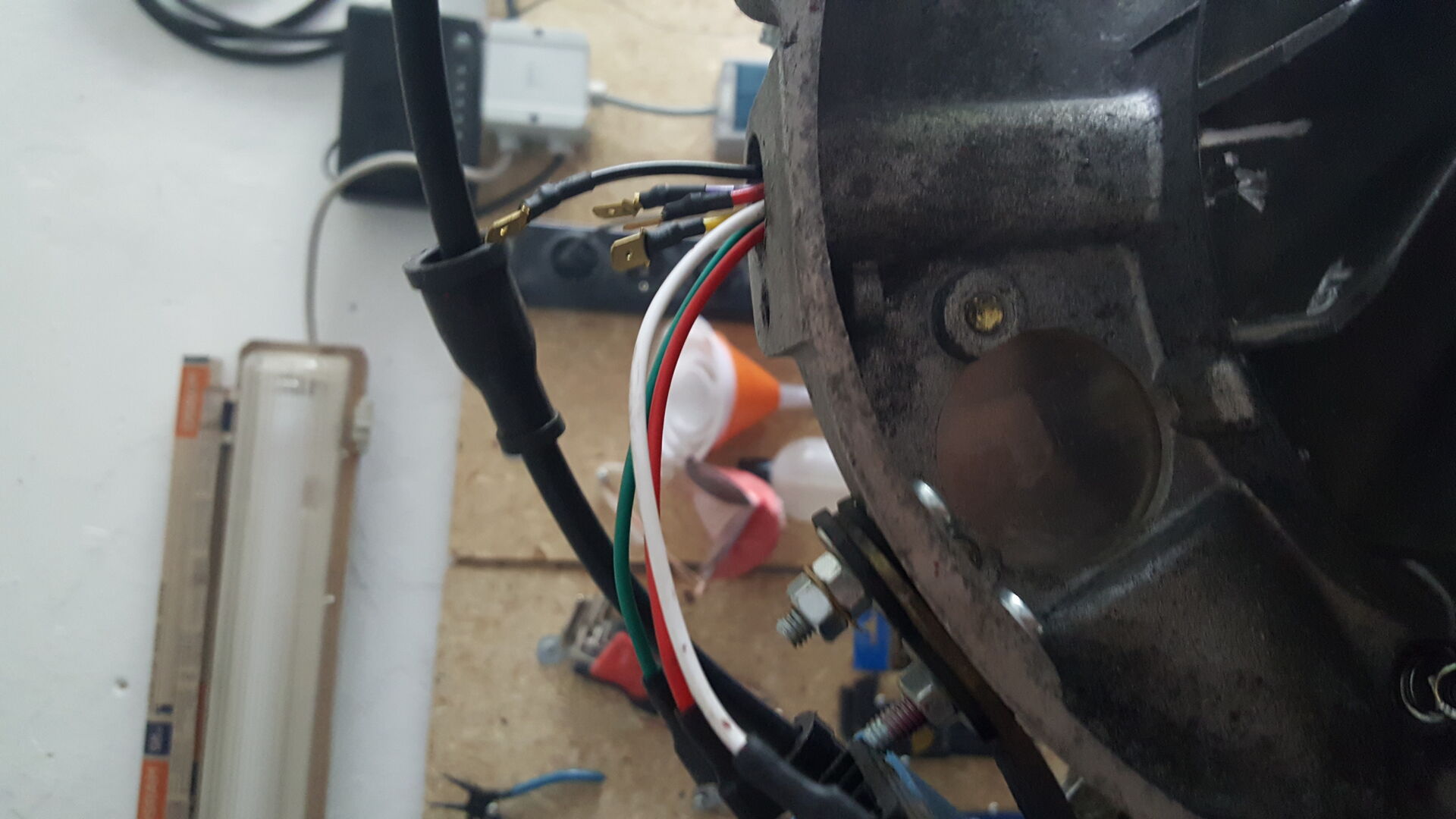

    okay danke ich habe für meine die bgm px alt mit Batterie.
    Ich denke sie sind richtig verlegt :| .
    Schaut so aus
      • 209.24 kB
      • 1,920 × 1,080
      • 279
      • 174.73 kB
      • 1,920 × 1,080
      • 305
    Theorie ist, wenn man alles weiß und nix funktioniert.
    Praxis ist, wenn alles funktioniert und keiner weiß, warum.
    2,974
    20,434
    3,218
    • June 11, 2016 at 23:41
    • #211
    bischen kurz gelegt ja... kann man anderst,. polrad runter, ZGp runter.. hinter dieser anderst verlegen...
    ist ein Lusso elestart Motor. hat das Lusso kästchen. mit dem Ovalen loch nach unten..
