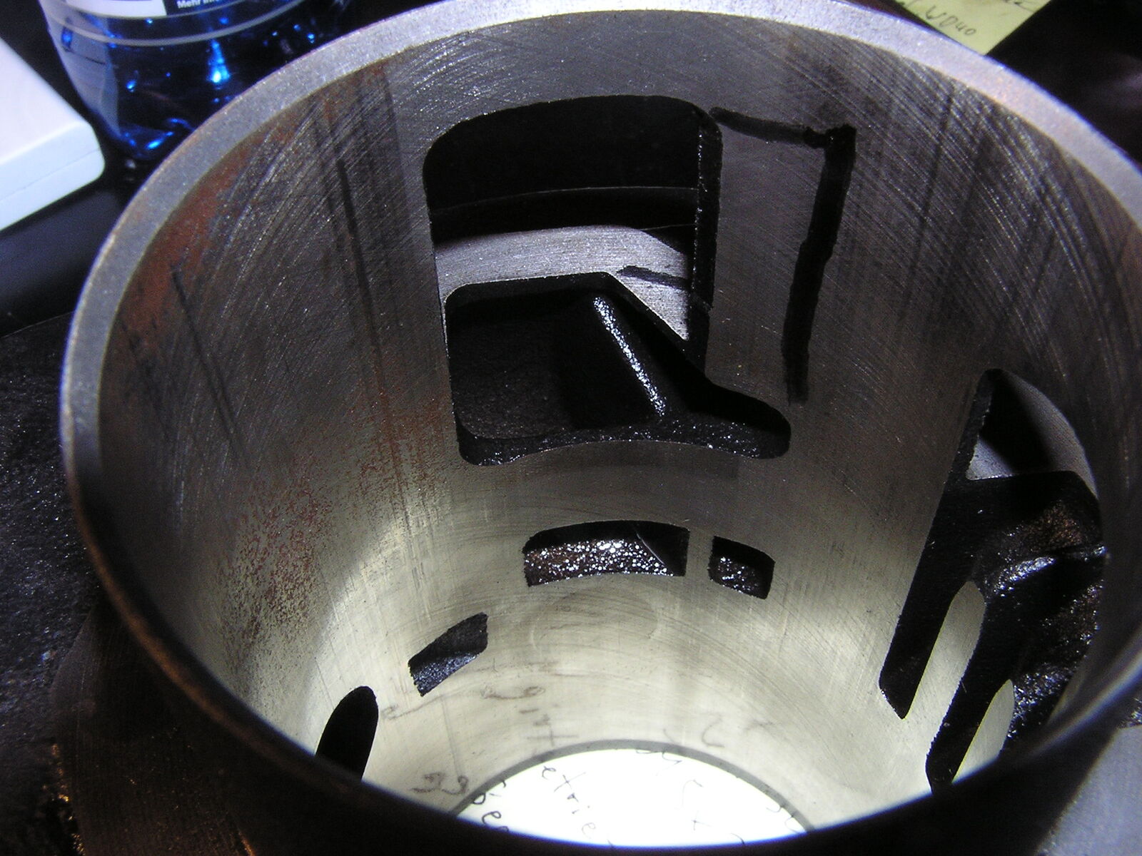

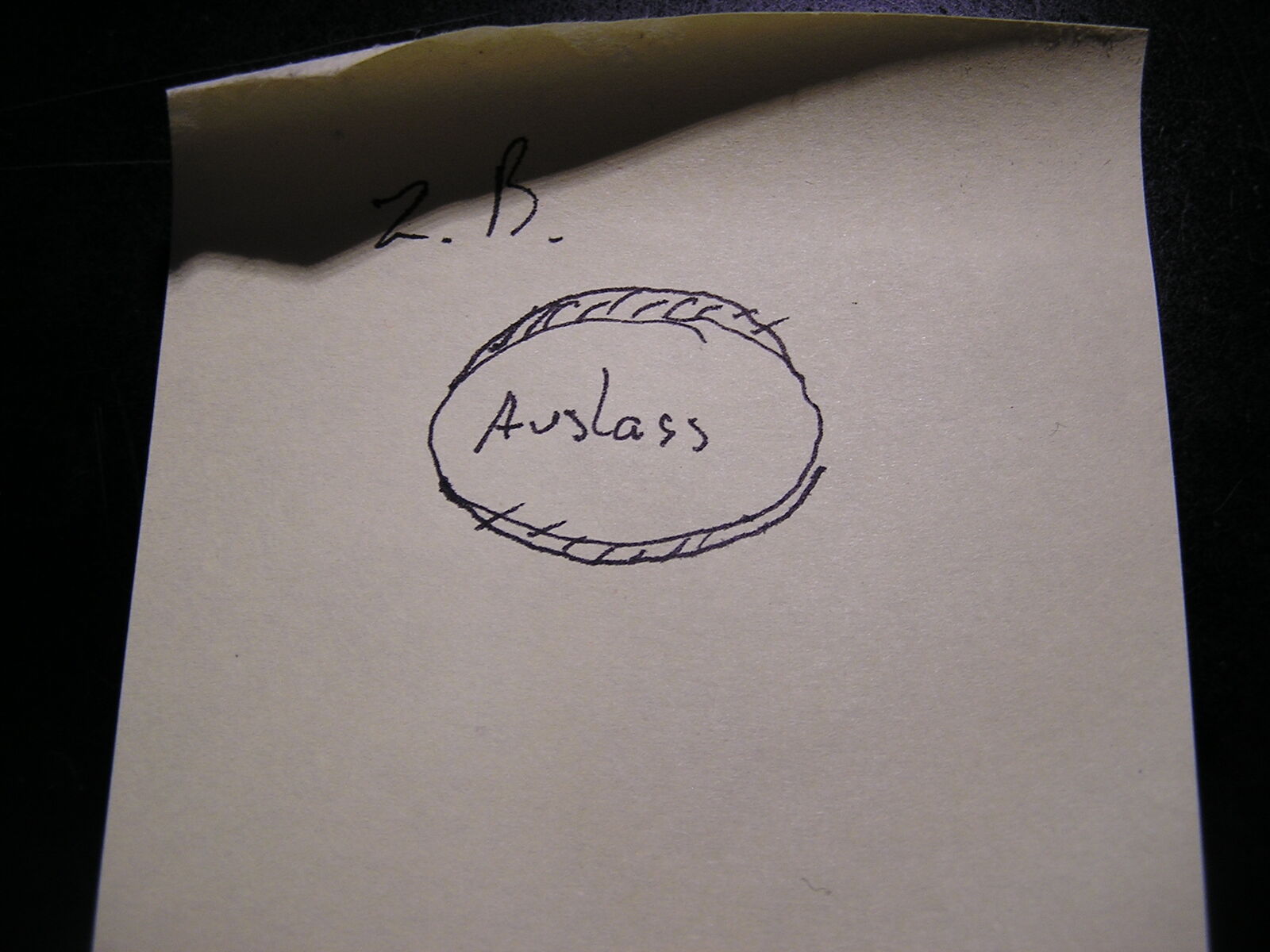

    Nein nein das beste ist der SI24 für dieses Setup. Am Block innen nur kanten brechen und den Überströmer oben etwas anpassen. Den Überströmer siehst am letzten Bild. da geht links und rechts am Gehäuse ca. 1mm. Am einlass ist einiges zu optimieren. wenn du das mal zusammensteckst siehst du das. Das Problem ist halt dass der vergaser durchlass rund ist und das Fenster eher rechteckig.Vorausgesetzt es ist wie bei mir. Am Zylinder müssen bei den großen offnungen wo die ringe drüberrauschen zumindest die Kanten gebrochen werden. Ich mach das aber ein bisschen anders. ich lad einmal ein paar fotos hoch.
    bei dem 1ten Bild siehst du wo eigentlich der Vergaser sitzt. Ich hab mir ein Milimeterblech zurechtgeschnitzt das die Bohrungen und das loch 24mm hat wie der Vergaser. ich lass das ein Bischen aufschweißen. Dann mach ich den Vergaser um ca. 2mm oval. Nach hinten. Dann wieder mit dem Dremel anpassen. Alles ein bischen glätten damit keine Kanten sind. dauert ein wenig aber ich hoffe es rentiert sich.

    top das sieht gut aus bei mir gehts am Freitag los.das mit dem aufschweißen hab ich nicht ganz kapiert.nimmst du das blech als Adapter oder Schablone?

    Nur als schablone. damit ich weiß wo ich hinmuss.

    @nussgratscher, deine Bearbeitung an den Überströmern ist ganz schön euphorisch, da biste schon im Bereich der Stifte, willst du die versetzen? Ich denk das geht kaputt...

    zumal die bearbeitung außer spänen und vielen toten baumarktfräsern genau nichts bringt.
    den verbindungssteg unten kannste eben mit der flex raushacken. geht flotter.

    servus, das fenster am ÜS mach ich nicht größer. Viel mach ich da nicht. Ich hab das nur mal so angezeichnet weil mich wundert warum das so ist. Welche stifte meinst eigentlich.
    Aber die kanten entgrate ich etwas. Dann hält der länger
    Baumarktfräser?? wie kommst du darauf
    Pferd hartmetall 3 mm schaft. Der steg bleibt drin

    Stifte im Kolben, die die Kolbenringe an ihrem Platz halten. Wenn du zu weit portest kippen die Ringe in den Überströmer und brechen! Entgraten hat dein Kolben ja schon gemacht, der kit hat doch schon gelaufen, oder? Eigentlich macht man das bei neuen Zylindern bevor man montiert...

    ich hab den Zylinder gebraucht so gekauft. Mit den stiften pass ich schon auf
