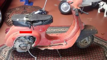

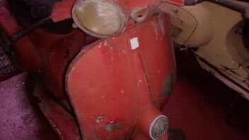

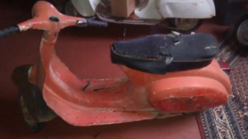

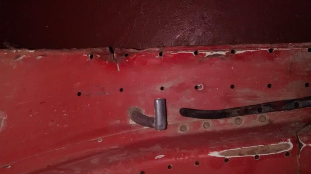

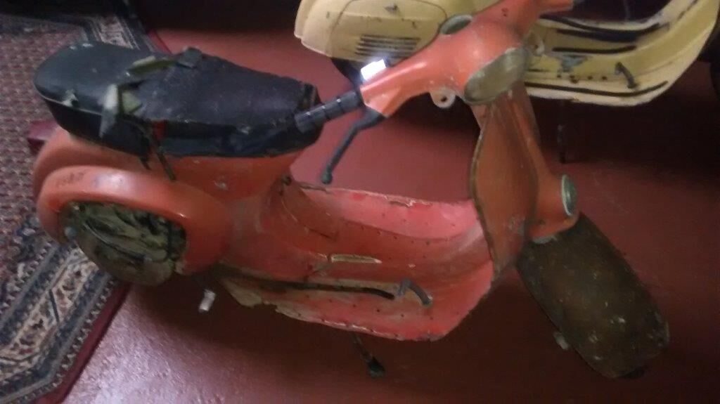

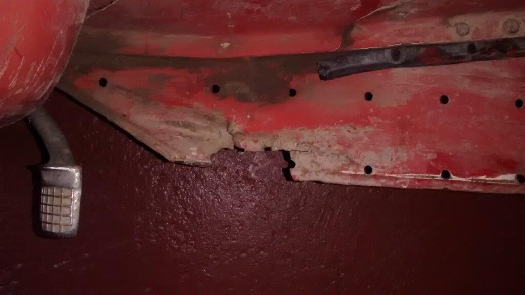

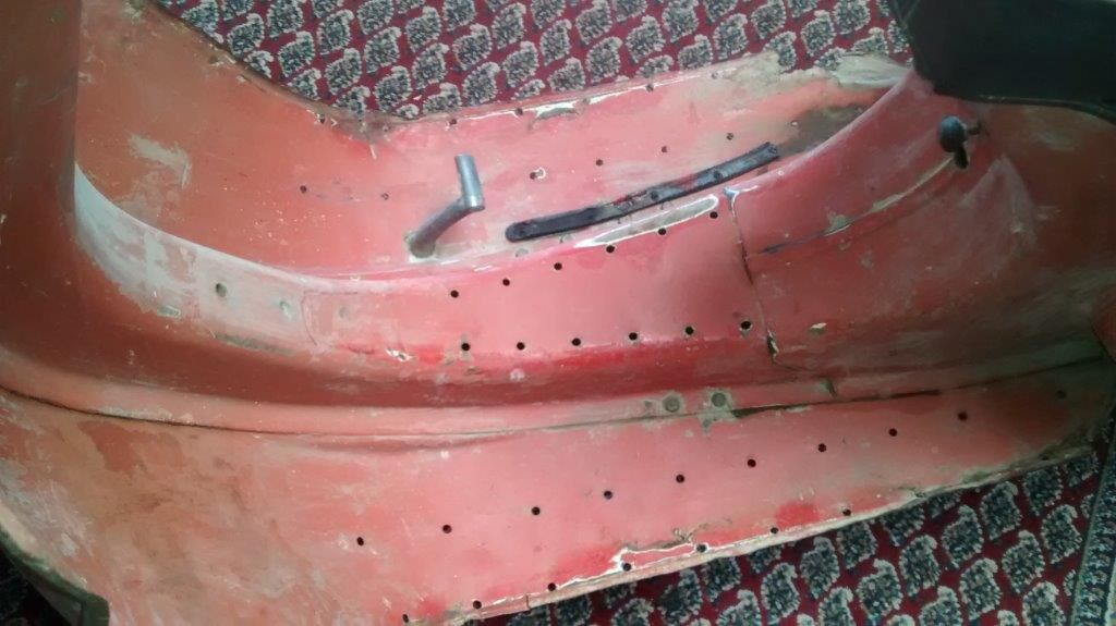

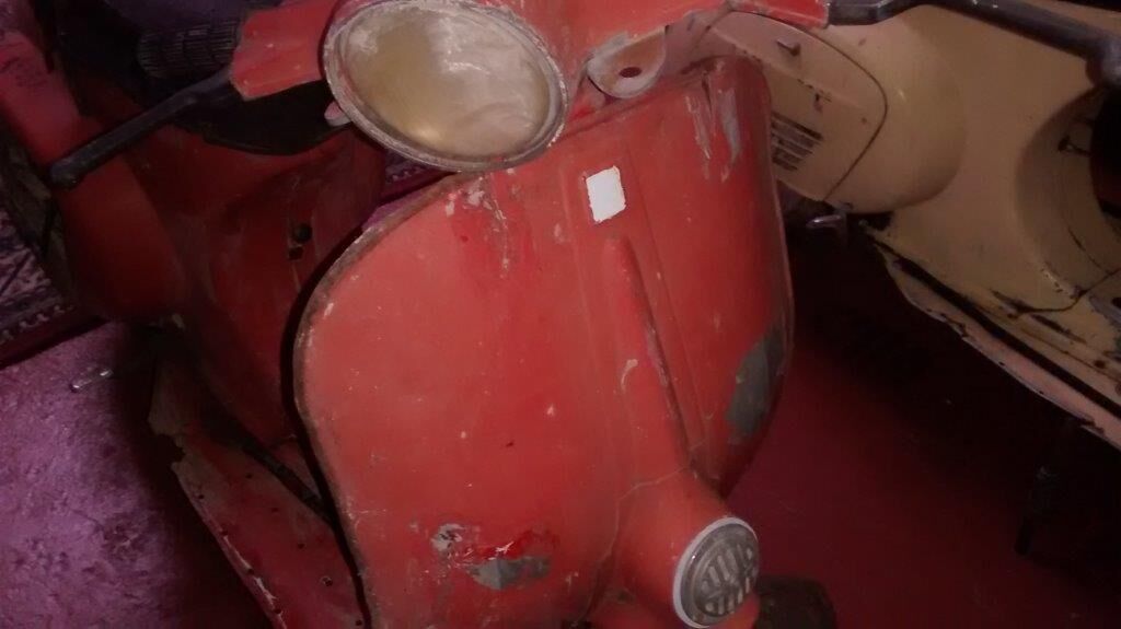

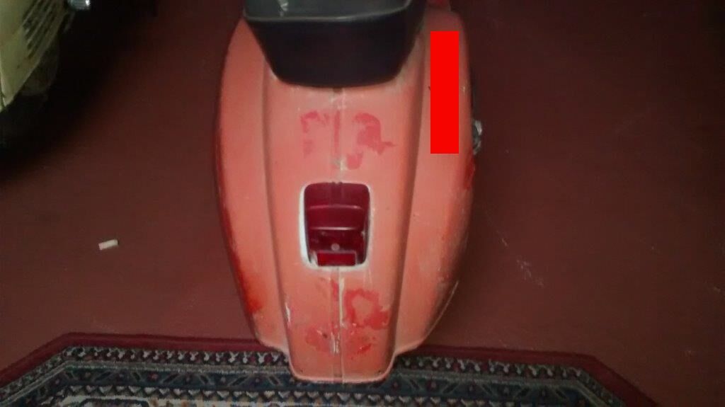

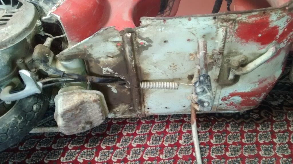

ich würde gerne mal eure Einschätzung zu folgender Vespa wissen.
Für mich sieht sie bis auf das Trittbrett noch ok aus. Hintere Stoßdämpfer Aufnahme soll in Ordnung sein.
italo Papiere sind vorhanden.
Ich würde die nehmen !!!
Das Trittbrett ist nicht vollkommen im A.... ! Und der Rest an Blech sieht m.M.n. gut aus.
Alles andere wäre mir persönlich fast egal !
Wieviel wird denn dafür ausgelobt ?

Denk dran das noch der tacho,das bremslicht und die deutschen papiere dazu kommen zum kaufpreis.
Motor komplett machen,trittbrett wechseln,hinten die seite ausbeulen,seitendeckel besorgen,lack....
Plus die normalen verschleißteile von a-z.

das Teil hats echt hinter sich. Alles über 500 ois ist too much mMn. Aber Rulis sind ja bekanntermaßen Gelddruckmaschinen ![]()
Bei dem was da noch satt für die Instandsetzung reingeht, keine Papiere, definitiv nicht mehr als 500. Ruli hin oder her.
Was soll der haufen denn nun kosten laut verkäufer?
der Verkäufer ruft 1000 in den Raum
Rundlicht halt
Das ist sportlich !!!!
Und er wird sicher jemanden finden, der das bezahlt.
ich bin ja auch schwer am überlegen
die mit den runden Lichtern wachsen schließlich nicht an den Bäumen und von der Entfernung ist es auch nicht so weit.
Normalerweise wird im Frankfurter Raum noch mehr verlangt für eine Ruli.
Da geht aber nochmal gut was rein und Papiere brauchst du auch noch.

das einzige was mich beschäftigt ist das Beinschild bzw. Trittbrett. das kann ich leider nicht selber machen. Den rest sollte ich hinbekommen und mit italo Papieren würde ich mich trotzdem auf die Straße wagen.

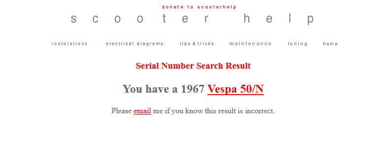

Kaufen, du hast da eine 50 N 2. Serie von 66 oder max. 67,mit rechteck Piaggioemblem, die gabs nur 2 Jahre und kosten auch in Italien um die 1000.- . Was du dann noch reinsteckst, ist das Hobby doch wert- es lebe die Vespa !
danke Michi
alle wollen immer eine perfekte vespa ohne etwas daran zu machen und zu bezahlen
ich finde das sie zwar ca. 200 € zu teuer ist, aber die heutige Marktlage gibt leider nichts anderes her.
Und manch einer zahlt halt 50€ im Monat für die Muckibude oder sein Smartphone. Ich zahle es halt für ne Vespa und kann damit dann arbeiten.
