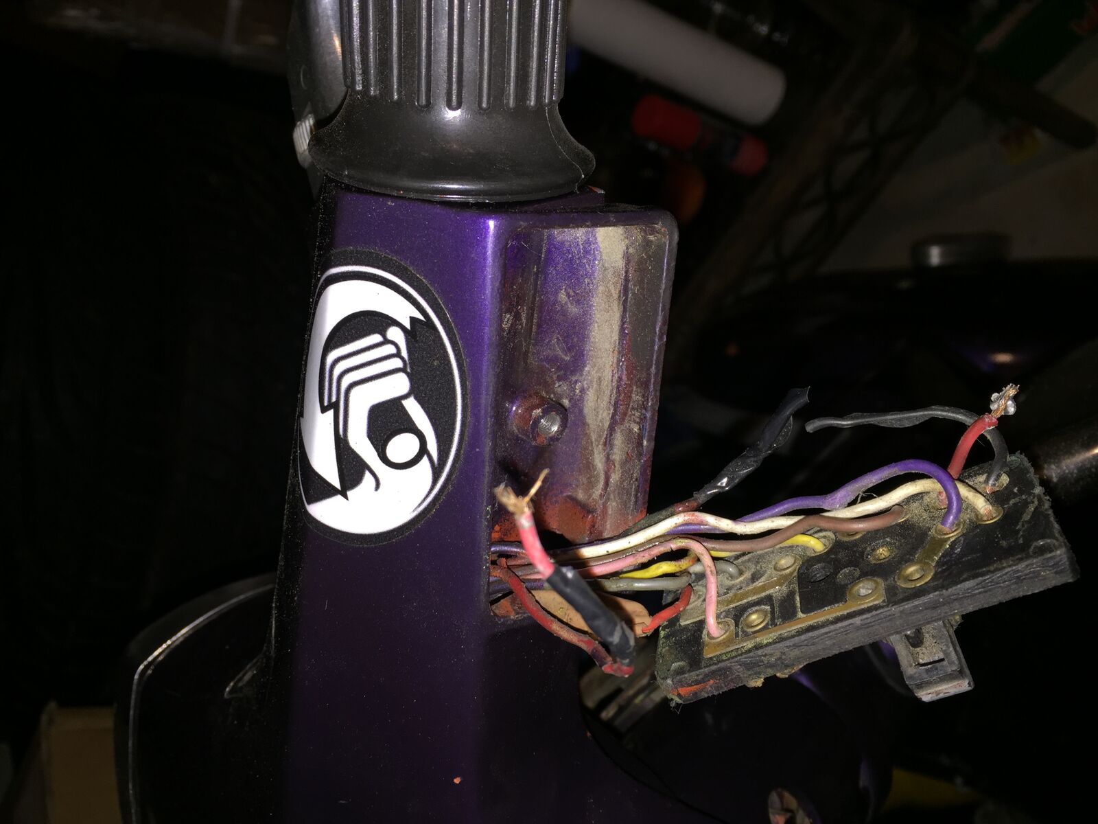

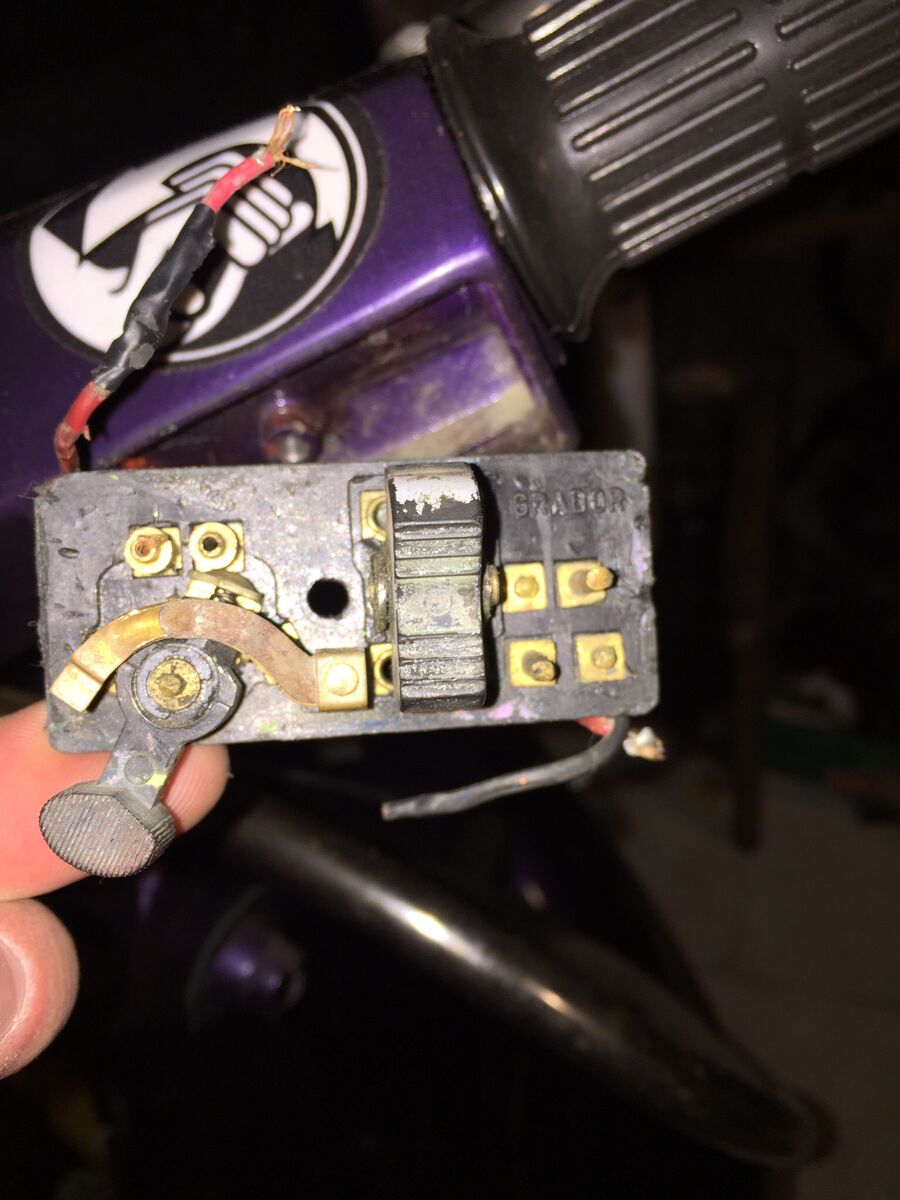

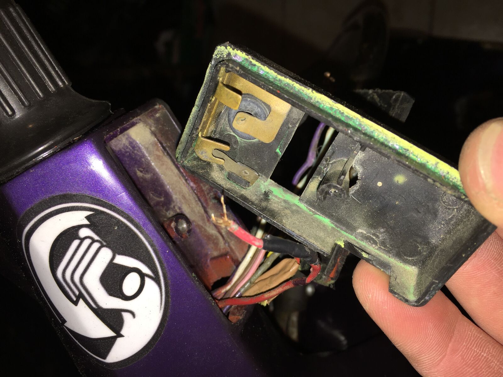

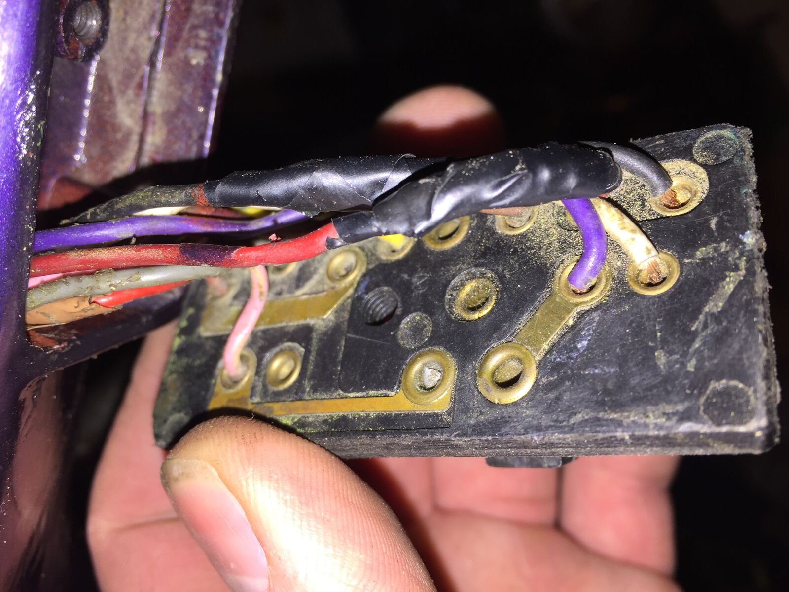

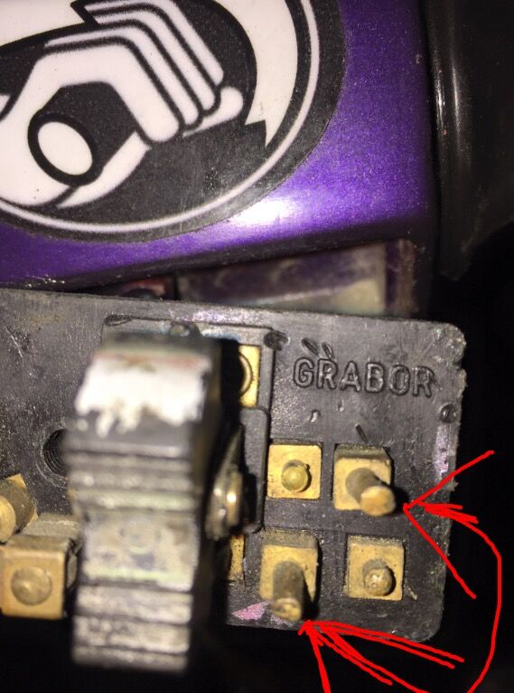

    Habe Heute versucht die Vespa auszuschalten, rotes Kabel am Lenker dazu gehalten (An Masse) und sie geht tatsächlich aus !
    @chup4 habe Bilder vom Schaltergehäuse gemacht , kannst du mir nun vielleicht weiterhelfen?
    Grüße

    • March 2, 2016 at 21:53
    • #32
    warum hast du das rote abgemacht? das ist dein killkabel.
    2,607
    62,147
    11,832
    • March 3, 2016 at 08:59
    • #33
    Ich bin zwar nicht chup4, aber ich vermute mal stark das beim Drücken des Killschalters keine leitende Verbindung zwischen den Penükeln zustandekommt. Mach das rote Kabel wieder dran und verbinde die beiden Messingkontakte mit einem leitenden Metall. Wenn dann der Roller ausgeht dann ist das Messing am Killschalter entweder verbogen oder völlig verölt.
    1,018
    60,223
    11,661
    • March 3, 2016 at 09:51
    • #34
    naja, und das schwarze restchen ist dein massekontakt für den killschalter. den legst du am besten einfach mittels eines kleinen kabelrestes auf ääähhh
    ok anders: den schalter hatte ich selbst jetzt lange nicht in der hand und mein gehirn kann im moment nicht ausreichend abstrahieren um das durch die bilder hinzukriegen.
    schau bitte mal, ob von dem schalteranschluss wo der schwarze rest dran ist, durchgang ist auf den lichtschalter in irgendeiner position. wenn ich das recht sehe, passiert dies durch eine der blechlaschen im deckel. die so wegbiegen, dass kein durchgang mehr vorhanden ist. dann das schwarze wieder dran.

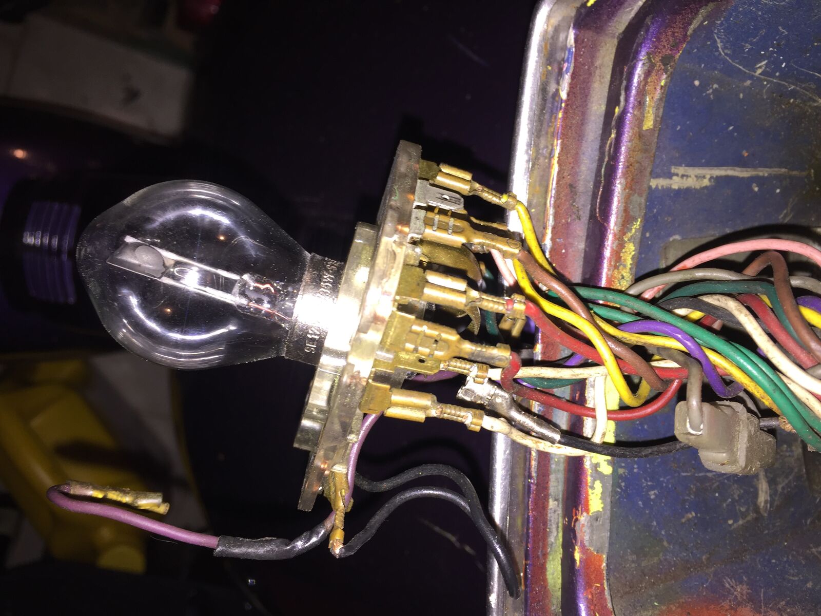

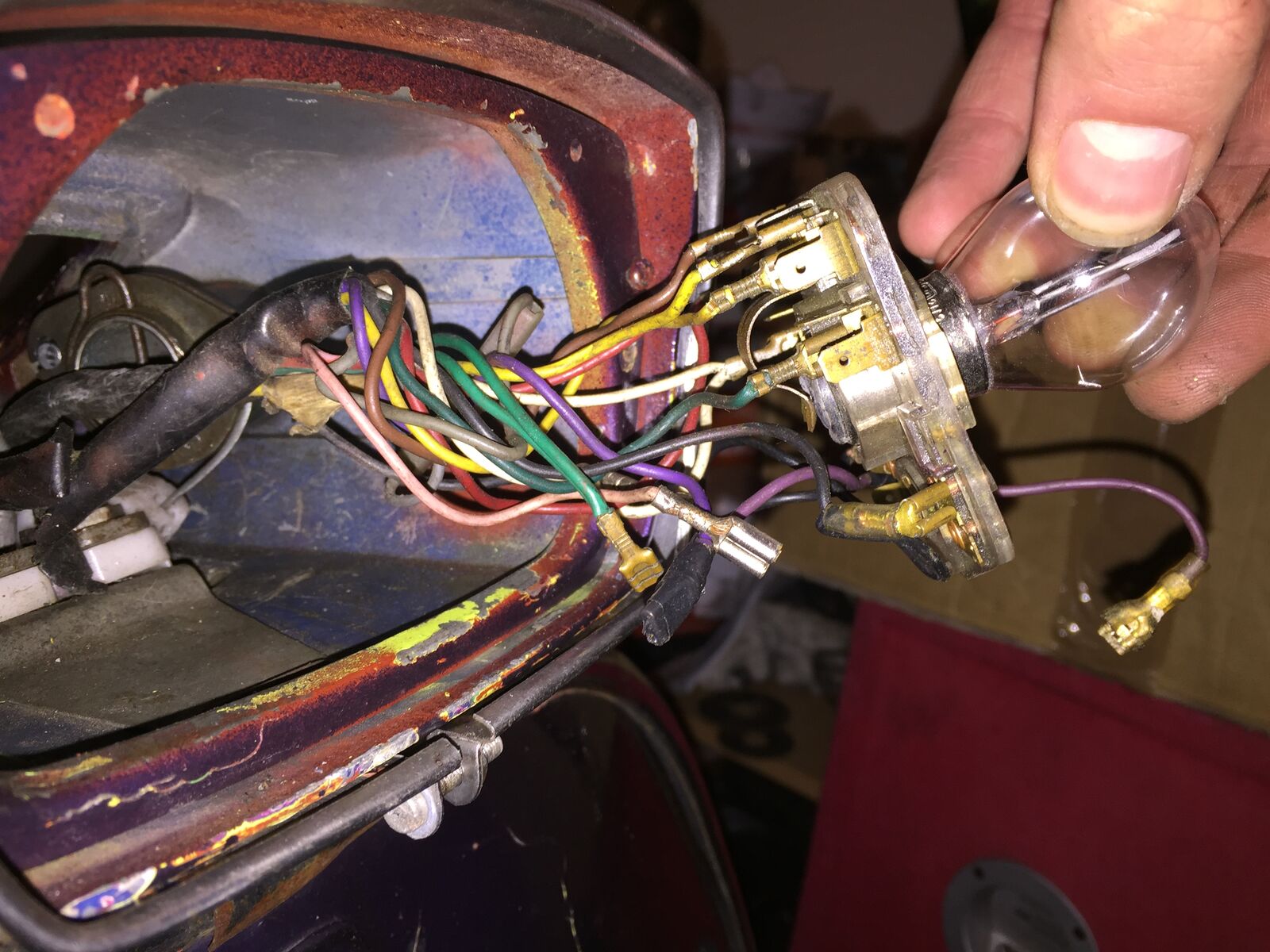

    • March 3, 2016 at 20:42
    • #35
    Also habe heute ein wenig rum probiert , und der motor geht auch aus wenn ich das rote Kabel mit dem weisen verbinde! (Ist die hupe soweit ich das erkannt habe)
    Hab 2 Bilder angehängt;
    Außerdem funktioniert das licht nicht, bzw sind ein paar Stecker nicht angesteckt?? Ich bin komplett überfordert damit ?(
    Bitte helft mir!
