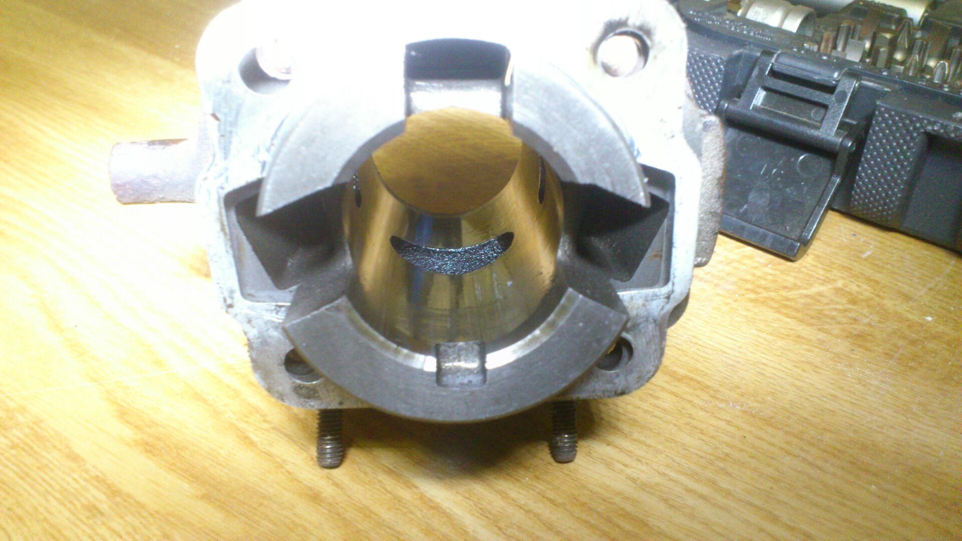

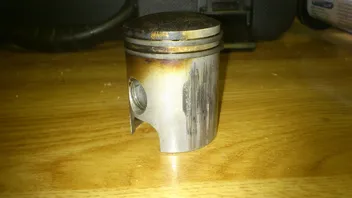

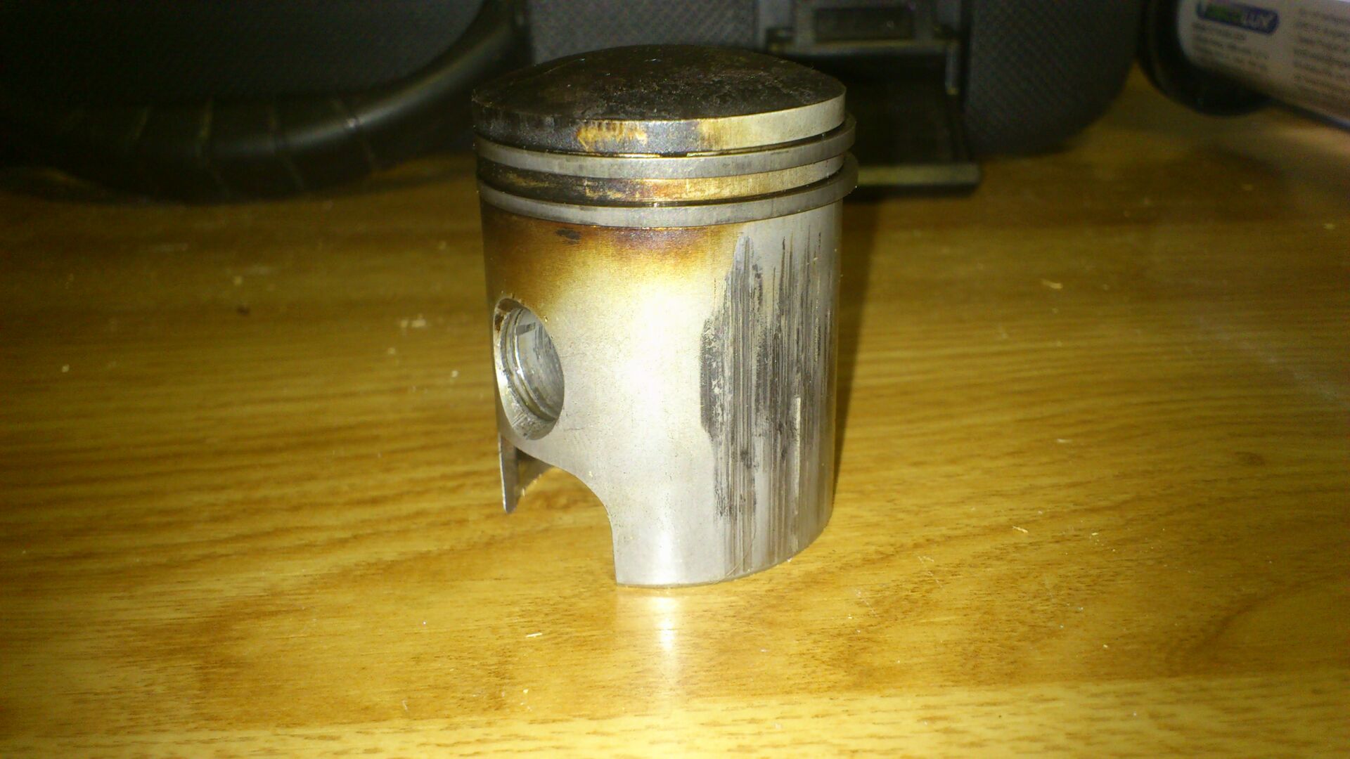

    Meine Frage ist ob ich den noch fahren kann/soll !? Ist noch der erste org. Zylinder . Was tun ? ? ?(

    die reibespuren am kolbenhemd mit 400er schleifpapier leicht quer verschleifen und weiterfahren.

    Die Reibespuren(Riefen) im Zylinder machen nichts aus ? Leistungsverlust etc?

    Leistung kannste keine Verlieren :P
    50er Zylinder würd ich auch noch so fahren.

    Also kann ich mir das Geld für einen neuen 50er sparen 2-)

    Ja, kannst Du ! Wie beschrieben verfahren, einbauen, weiter fahren !!

    ...ich würde aber schon auch eruieren, warum der geklemmt hat ;)

    Wenn der Aluabrieb vom Kolben in der Zylinderlaufbahn doch zu dolle sein sollte, kann man diesen auch mit Ätznatron entfernen. Steht hier sonst auch zum Nachlesen: Kolbenklemmer reparieren
    Und ja, auch ich würde mal nachforschen, warum es geklemmt hat. Falscher ZZP? Bedüsung falsch?
