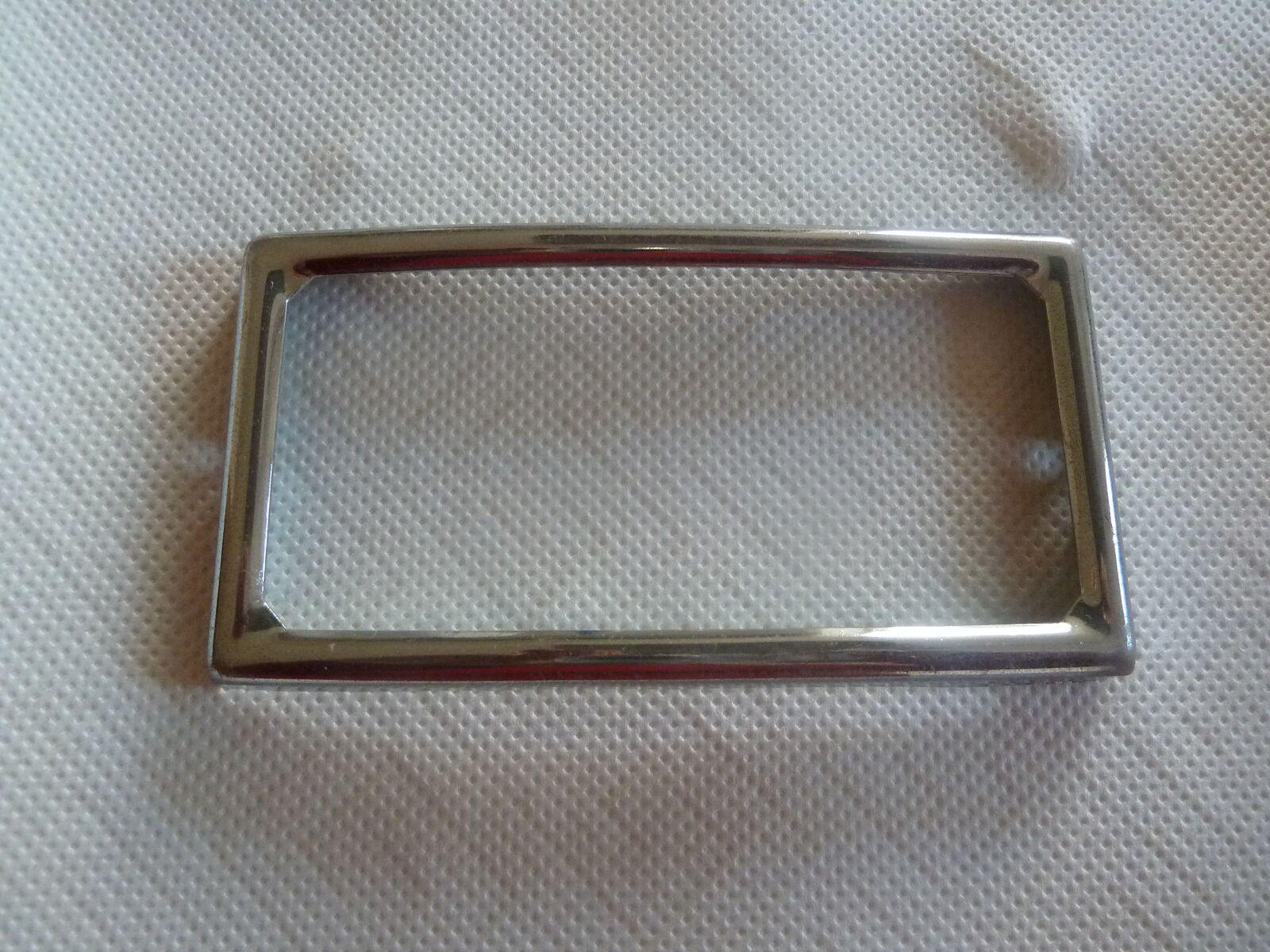

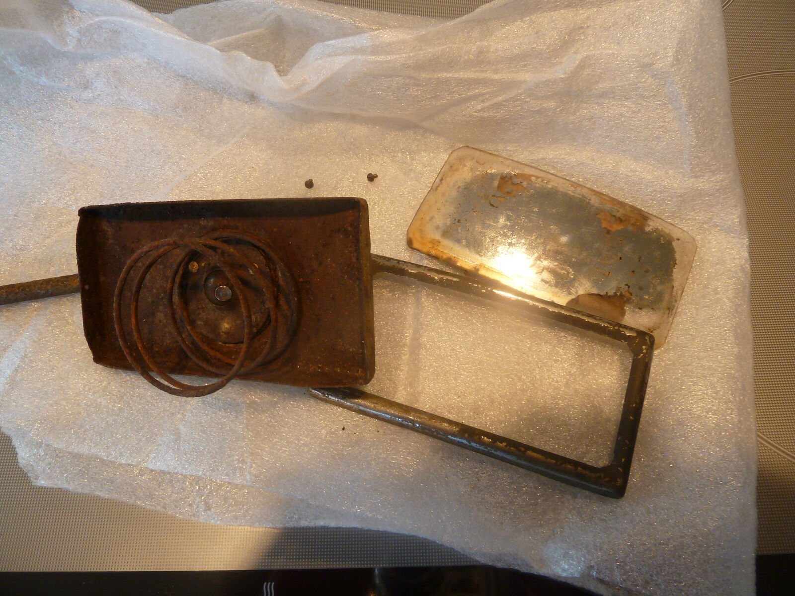

    Nachdem aber die Vespa jetzt überschaubare verchromten Teile aufweist, bin ich da gleicher Meinung wie
    pk racer......mit ein wenig Pflege ist der Rost eigentlich kein Thema. Notfalls die Teile halt auch mal komplett
    zerlegen....
    kleines Beispiel (Spiegel 60 Jahre alt, ital. Herkunft)
    zerlegen, ein Kur mit Pelox und 10 Minuten mit Polierwatte bearbeiten und schaut fast aus wie neu
    wenn ich mit 60 nach einmal aufpolieren auch so ausschau, bin ich mehr als zufrieden
    Einmal editiert, zuletzt von 125vnb6 (February 26, 2016 at 07:05)

    Dass sich so stark rostige Teile so schön aufpolieren lassen ist ja cool! Habe bisher Neverdull verwendet, das war zwar gut, aber das was Du da mit dem Spiegel angestellt hast... :thumbup:
