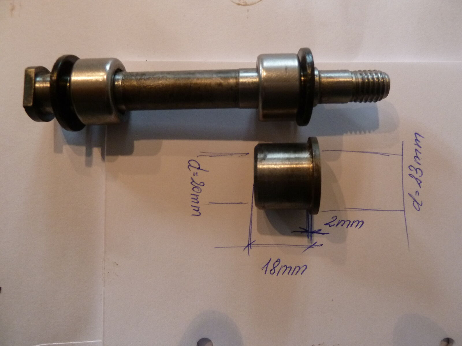

    hatte ich weiter oben angegeben, dass das Schwingenlager die Masse 12*18*12 hat, so muss ich das korrigieren!
    Es hat tatsächlich 12*20*12 wie beim SIP angegeben und passt auch für die VN2T!
    Beim Austreiben der Lager hat sich nämlich die Situation geklärt. Die alten Lagerkäfige sind deutlich
    massiver ausgeführt und besitzen bereits einen abgesetzten 2mm Anschlag, dadurch war ich der Ansicht, dass die beigelegten Lager nicht passen werden. Man sieht man zahlt immer wieder Lehrgeld, wenn man im Vorfeld nicht ordentlich arbeitet bzw. überhastet Sachen betrachtet ;)
    das wäre das korrekte Lager (wieder von Chups Lagerbude), gibt es aber auch von Nadella etc.
    Die alten Lager lassen sich problemlos mit einem Durchschlag austreiben. Danach die Rohrführung
    ordentlich reinigen und ggf. einen neuen Schmiernippel einsetzen. Wie schon öfters hier Forum
    beschrieben wurde, zum schonenden Einziehen der neuen Lager nimmt man am Besten eine Gewindestange
    (oder auch Schraube) mit entsprechenden Durchmesser (M8 oder M10) und zwei dementsprechende Unterlegsscheiben.
    Wer auf Nummer sicher gehen möchte kühlt die Lager vorm Einziehen im Gefrierschrank noch runter. Danach
    lassen sich die Lager schön bis auf Anschlag einziehen. Damit kein unnötiger Schmutz bis zur kompletten
    Montage eindringt, habe ich gleich mal den Bolzen eingeschoben.

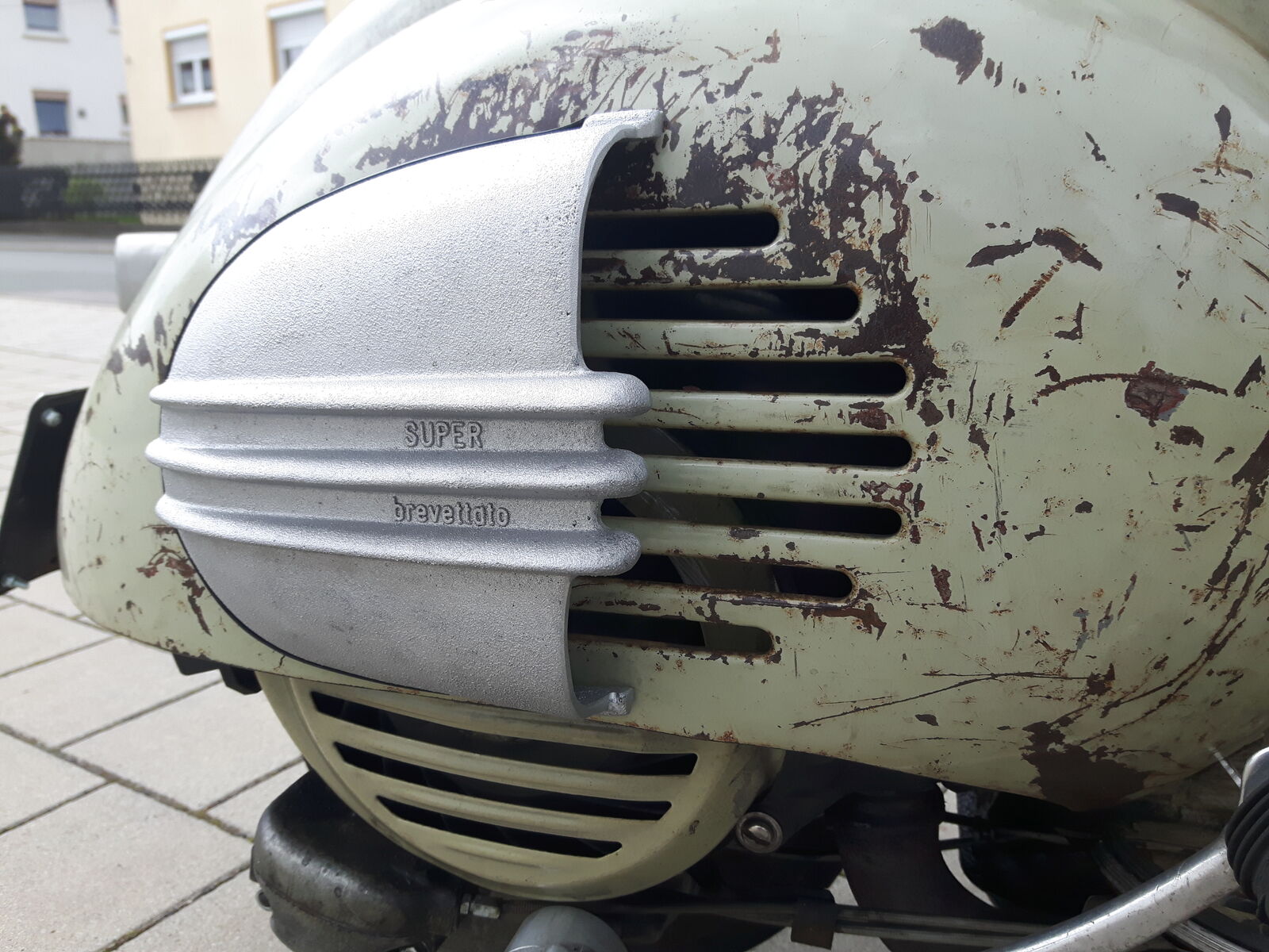

    So hab die Hutze jetzt auch dran. Hab die Stehbolzen etwas gekürzt. Einer war doch recht nah am Lüfterrad. Hast du an der Optik noch was gemacht? Würde gern die Hutze etwas altern lassen, nur wie? Gruß

    Geschirrspüler soll gut seiin..

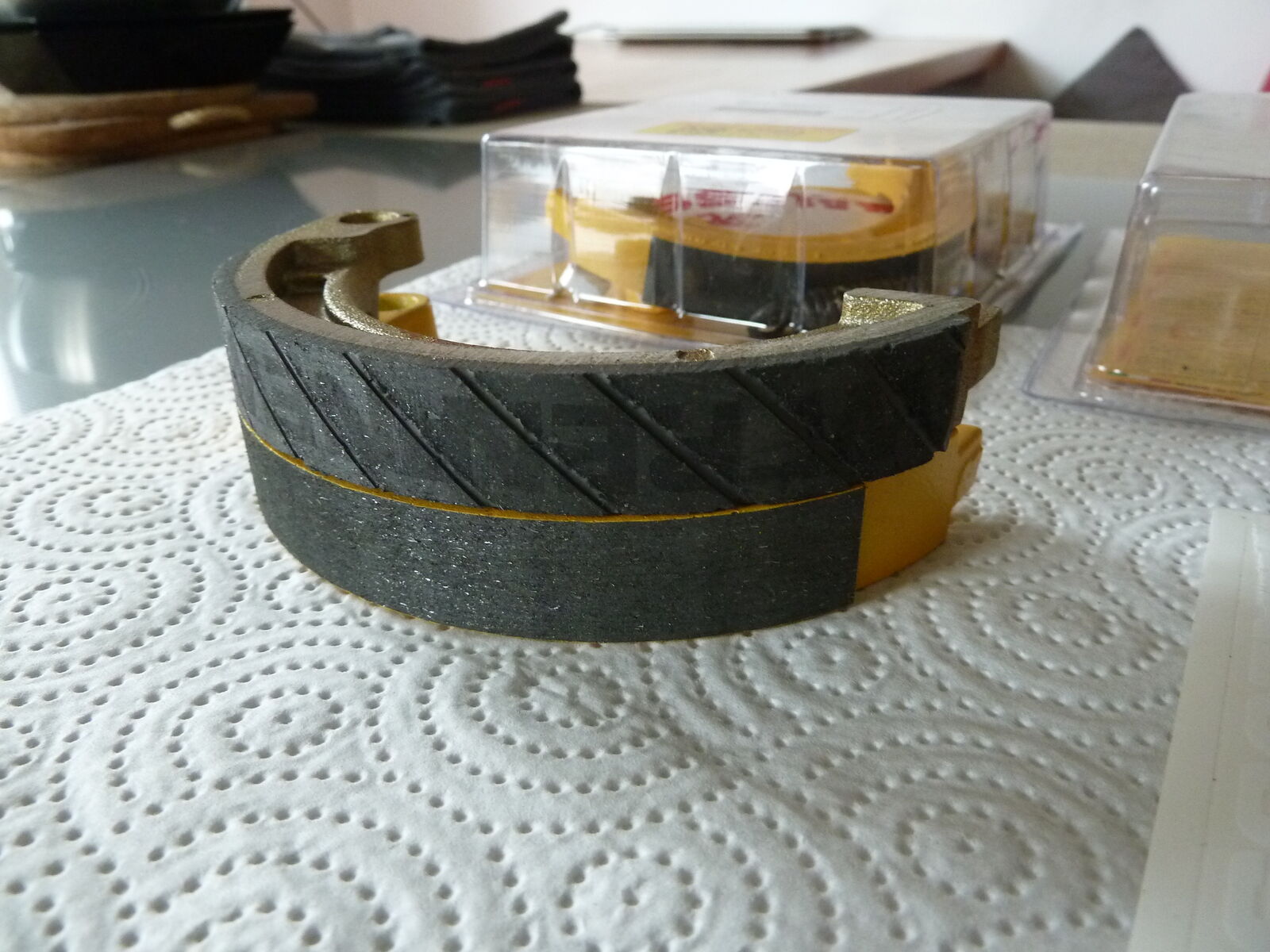

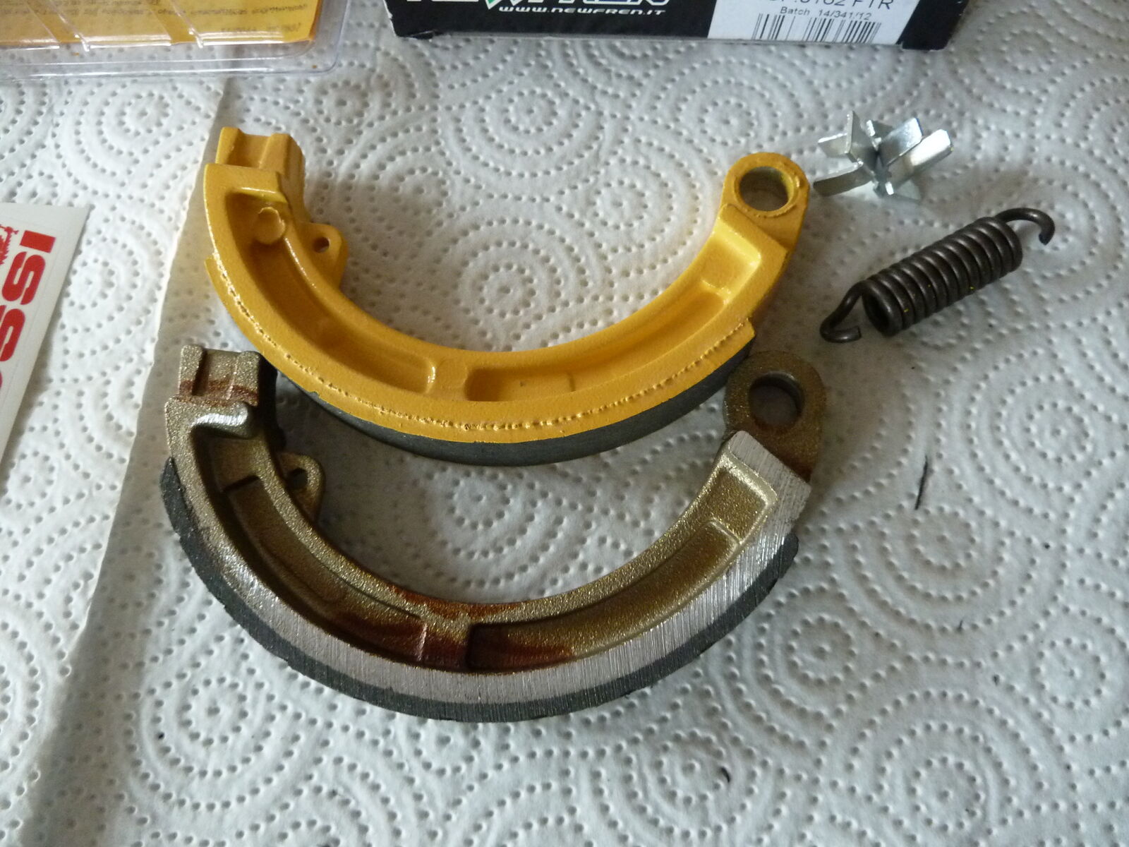

    ....so seit heute habe ich auch die Malossi Brake Power geliefert bekommen und sie mal mal in den direkten optischen Vergleich zur Newfren Anti Aqua gestellt (hier geht´s jetzt mal nur um die optische Bewertung)
    Bei beiden Belägen muss nachgearbeitet werden damit sich die Beläge leichtgängig am Bolzen bewegen lassen.
    Bei den Malossi Belägen dauert es entsprechend lange, da sich extrem viel gelbe Farbe in der Bohrung abgelegt hat, die
    rausgeschliffen werden muss.
    Die überquellenden Klebereste an den Seitenflanken der Beläge sind optisch jetzt auch nicht unbedingt aufwertend.
    Die Malossibeläge sind ca. 2cm kürzer gehalten ggü. den Newfren. Bei beiden müssen die Stirnflächen entgratet werden,
    da sonst die Distanzplättchen nicht satt aufliegen.
    Bei den Malossibelägen ist aber eine Bremsbackenfeder dabei.
    Malossi Brake Power (inkl. Bremsbackenfeder) ........€ 16,90.-- (aktuell bei SIP)
    Newfren antiaqua (ohne Feder)..............................€ 9,30.-- (€ 11,50 zuzüglich Feder € 2,20.- )
    Ob die jetzt wirklich ein "must have" für jede Trommelbremse sind, lass ich jetzt mal im Raum stehen bzw. wird sich
    bei den ersten Testfahrten zeigen. Rein vom optischen bin ich jetzt nicht unbedingt in Ekstase geraten ;) .Spielt
    aber auch keine Rolle, denn die sieht eh keiner und ausschlaggebend ist nun mal die Bremswirkung und nicht die Optik !

    Ein wichtiges Thema ist da sicherlich das Anpassen der Bremsbeläge. Oft beschwert man sich, dass die Bremse
    äußerst streng funktioniert bzw. quiescht und das ist leider auch der eigenen Schlampigkeit geschuldet.
    Man kann davon ausgehen, dass bei allen am Markt befindlichen Bremsbacken ggf. zum Nacharbeiten ist. Lediglich
    bei den originalen Bremsbeläge von Piaggio aus "früheren" Zeiten funktionierte das Plug and Play. Bei denen aus moderer
    Produktion ist es mir jetzt auch schon öfters passiert, dass die auch nicht 100% gepasst haben. Ein Vorteil von den
    originalen Belägen ist aber, dass bereits die Schutzplättchen beim Bremsnocken aufgesetzt sind.
    Ich habe mich jetzt mal entschieden die neuen Beläge von Malossi zu testen.

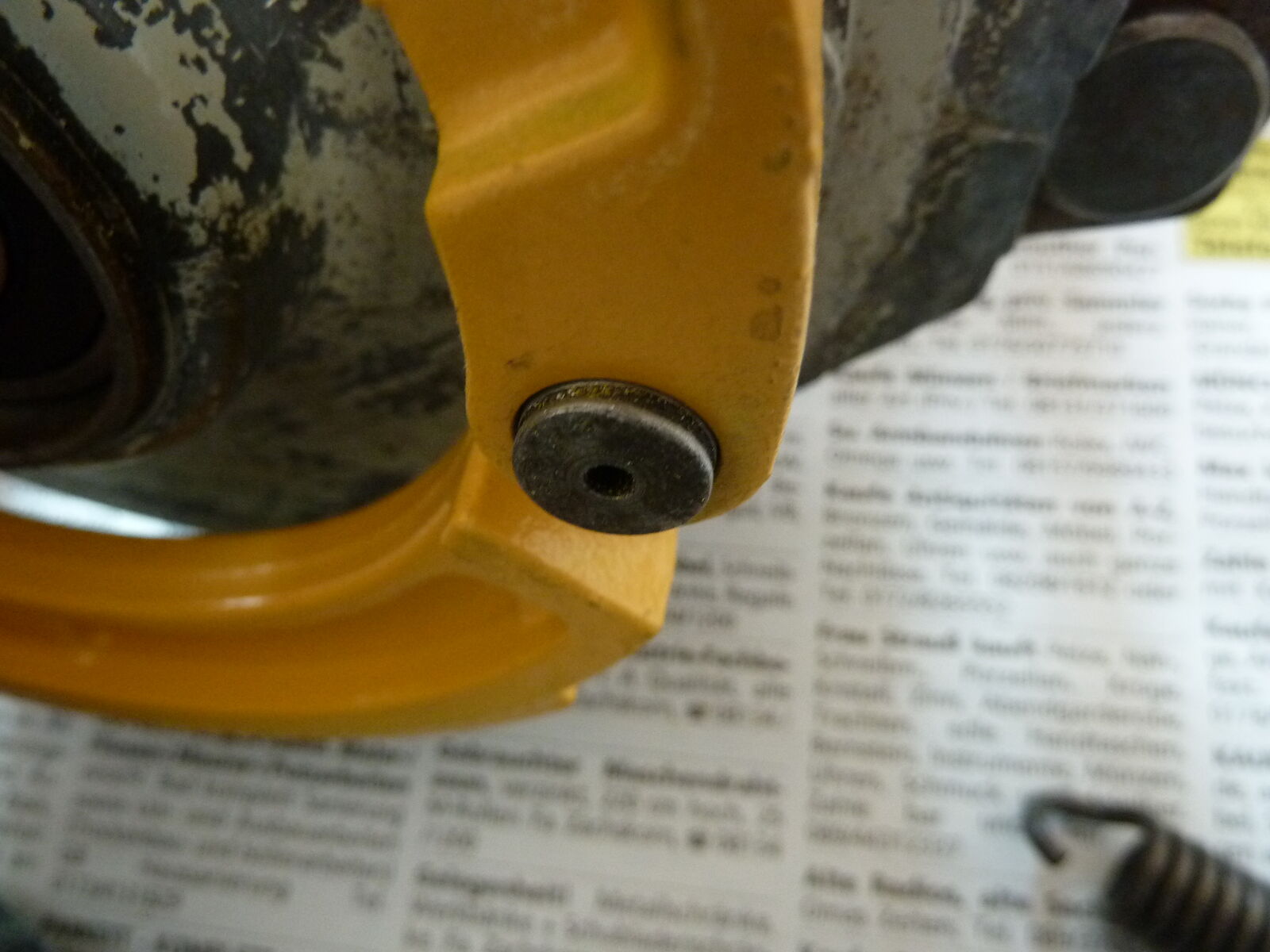

    Die Bremsbacken sollen am Bolzen leichtgängig zum Aufstecken und bewegen sein. Daher muss die Bohrung ggf. nachgearbeitet werden. Ob jetzt aufgebohrt, aufgerieben oder geschliffen ist dabei nebensächlich. Wichtig ist nur
    sie sollen auch nicht klappern. Also mit Gefühl ans Werk gehen. Beläge anfasen versteht sich von selbst. Wichtig
    ist ebenfalls das die "Schutzplättchen" plan aufliegen und auch ordentlich fixiert werden (Durchschlag etc.). Die
    sollten sich keinesfalls bewegen lassen oder gar abziehen. Meisten ist es auch noch notwendig bei der Bolzen-
    aufnahme der Beläge nachzuarbeiten, da ansonsten die Omega Sicherung nicht angebracht werden kann. Wenn ich
    dann die Gabel und Schwinge zusammenbaue, gehe ich dann noch auf das Thema Bremstrommel zentrieren, Schmiermittel
    bzw. dann auch wenn notwendig ans Beläge anpassen ein.
    links das Plättchen liegt plan auf, rechts hat es fast 1mm Spiel. Die Ursache ist am rechten Foto recht deutlich
    erkennbar. Ordentlicher Grad und unebene Fläche)
    Abnahme von Material an der Bolzenaufnahme zwecks Fixierung der Beläge mittels Omega Sicherung.
    In meinem Fall knapp 0,5mm da ansonsten der Sicherungsclip nicht in der Nut eingerastet wäre. Wird gerne
    mal bei Asien Restaurationen überhaupt weggelassen ;)
    Je genauer da gearbeitet wird umso höher die Chance eine halbwegs "ordentliche" Bremsleitung zu erzielen!
