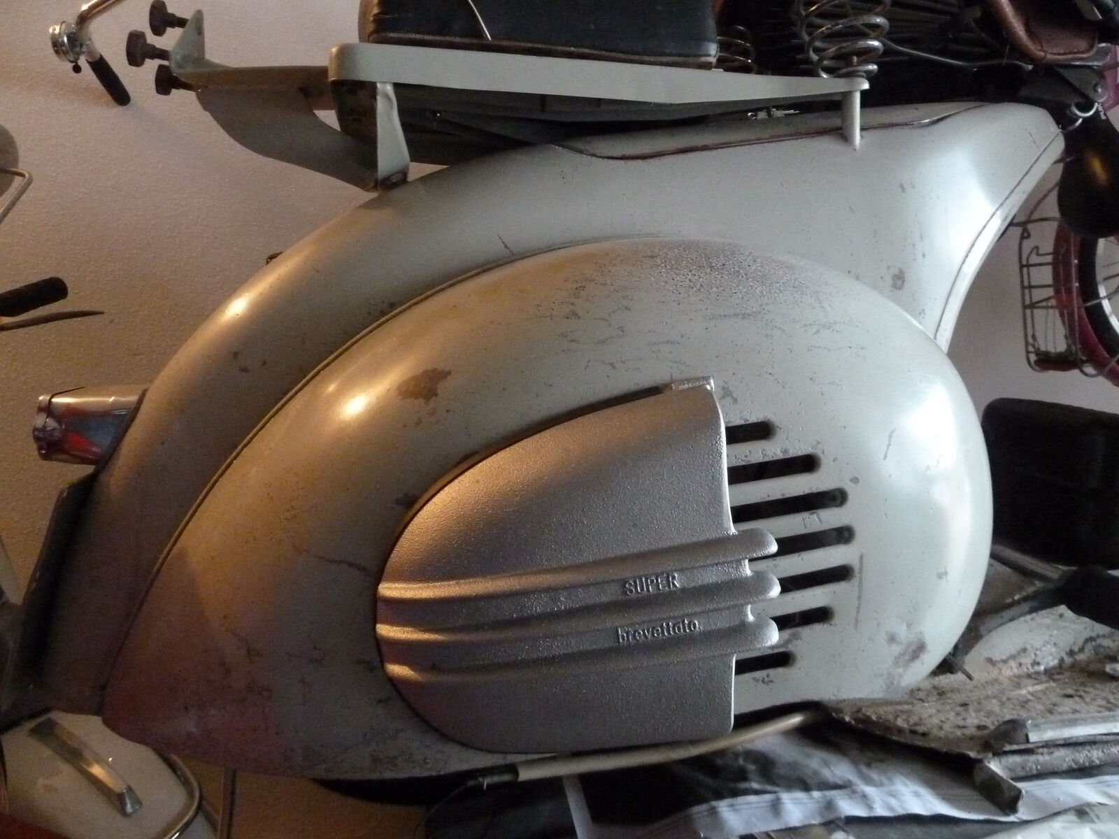

  • Die Hutzen kenne ich natürlich, aber wie du halt mit deinen Fotos belegt hast, an ner PK oder V eher fehl am Platz ;)

  • ...wäre nicht schlecht um eine Durchrostung im Trittbrett zu kaschieren, aber für Klingeln ist ja der Rassmo
    zuständig. Die kann ich ihm jetzt nicht wegschnappen.

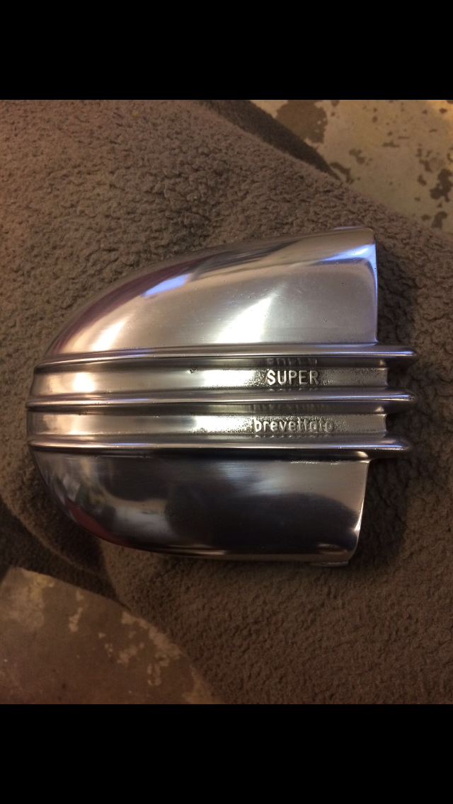

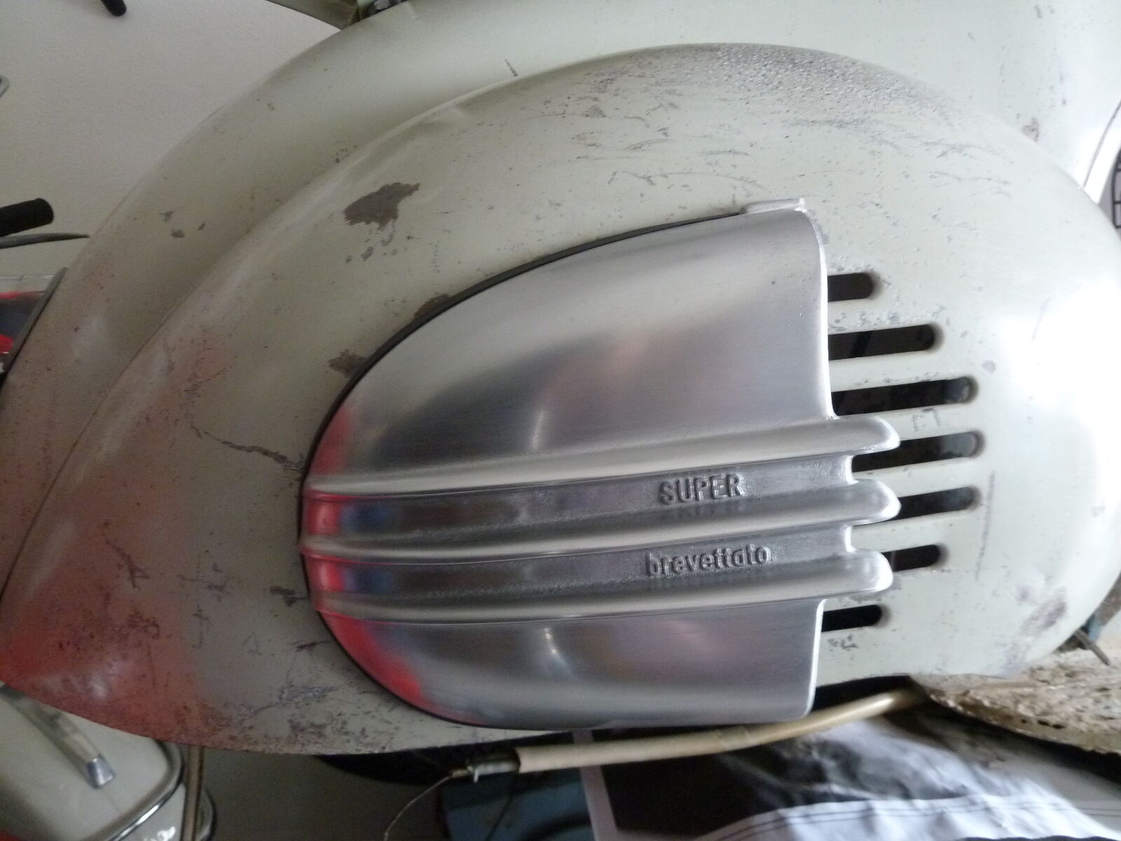

    Helma hat heute auch eine poliertes Ergebnis seiner Hutze präsentiert....
    wenn die Innenseite auch poliert wird, dann wirkt sich das sicher sehr strömungsgünstig aus....
    ...quasi Feintuning ;)
  • ...so habe mich auch hinreißen lassen und das Teil geschliffen und poliert, harmonisiert deutlich
    besser zu den restlichen glänzenden Teilen.

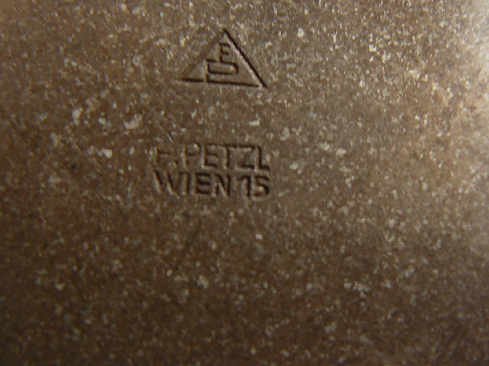

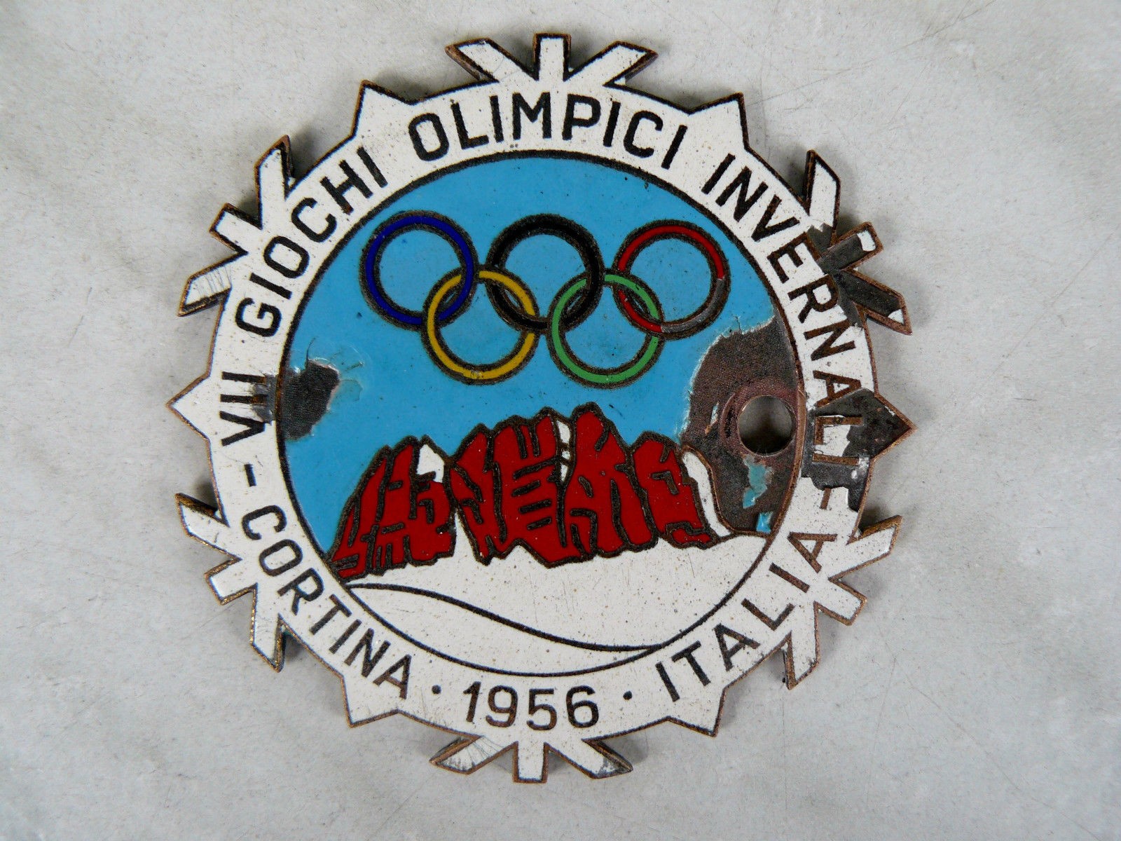

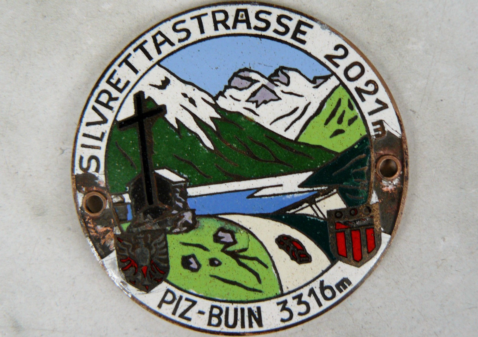

  • letzte Woche kam wieder was nettes rein, schön langsam kann ich mehrere LU´s ausstatten mit kitschigen
    Zubehör ;)
    Cortina 1956 (Baujahr meiner VN)
    und Silvretta Hochalpenstraße (Fa. Petzl - Wien)

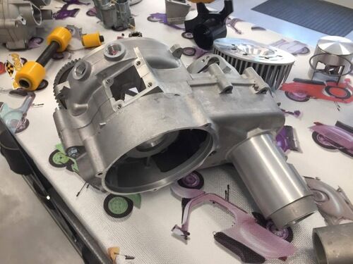

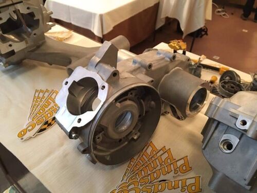

    Ralph Bollag hat im GSF auch bereits "News" von Pinasco kundgetan bzw. wurde das Gehäuse ja auch in
    Innsbruck bei der Custom - Show bereits vorgestellt. Noch gibt es aber anscheinend keinen Liefertermin
    bzw. Preis.
    Wideframe Block von Pinasco
    .....gilt jetzt mal abzuwarten, was dazu berichtet wird ;)
    Pinasco-depliant-news-2017-steso.pdf
    .......neben dem Vierganggetriebe etc. wird es jetzt auch eine Pinasco 8" Bremstrommel geben und den
    28er Vergaser für LF (SI) ebenfalls.

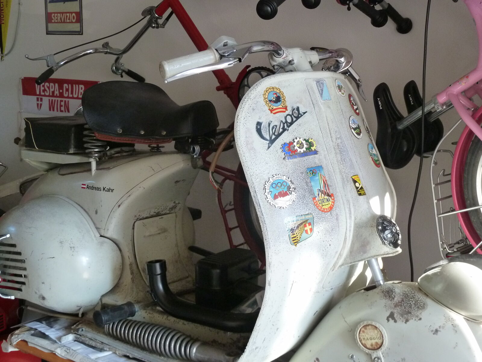

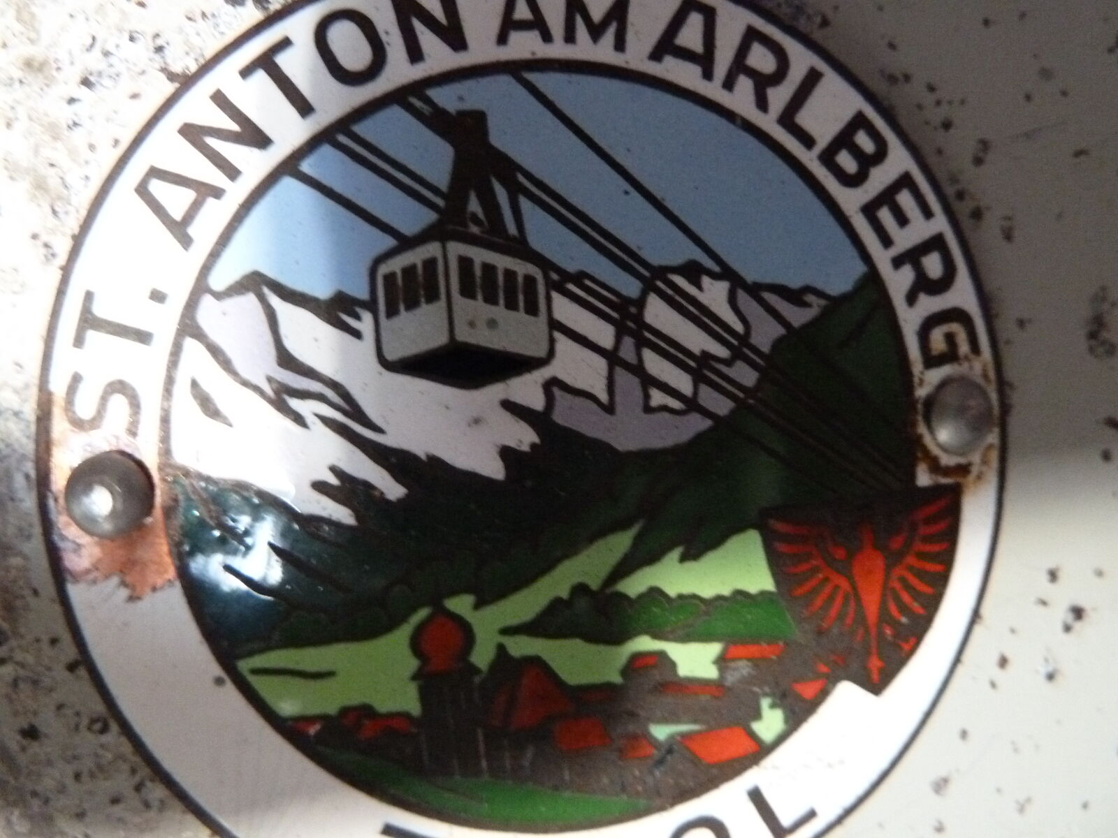

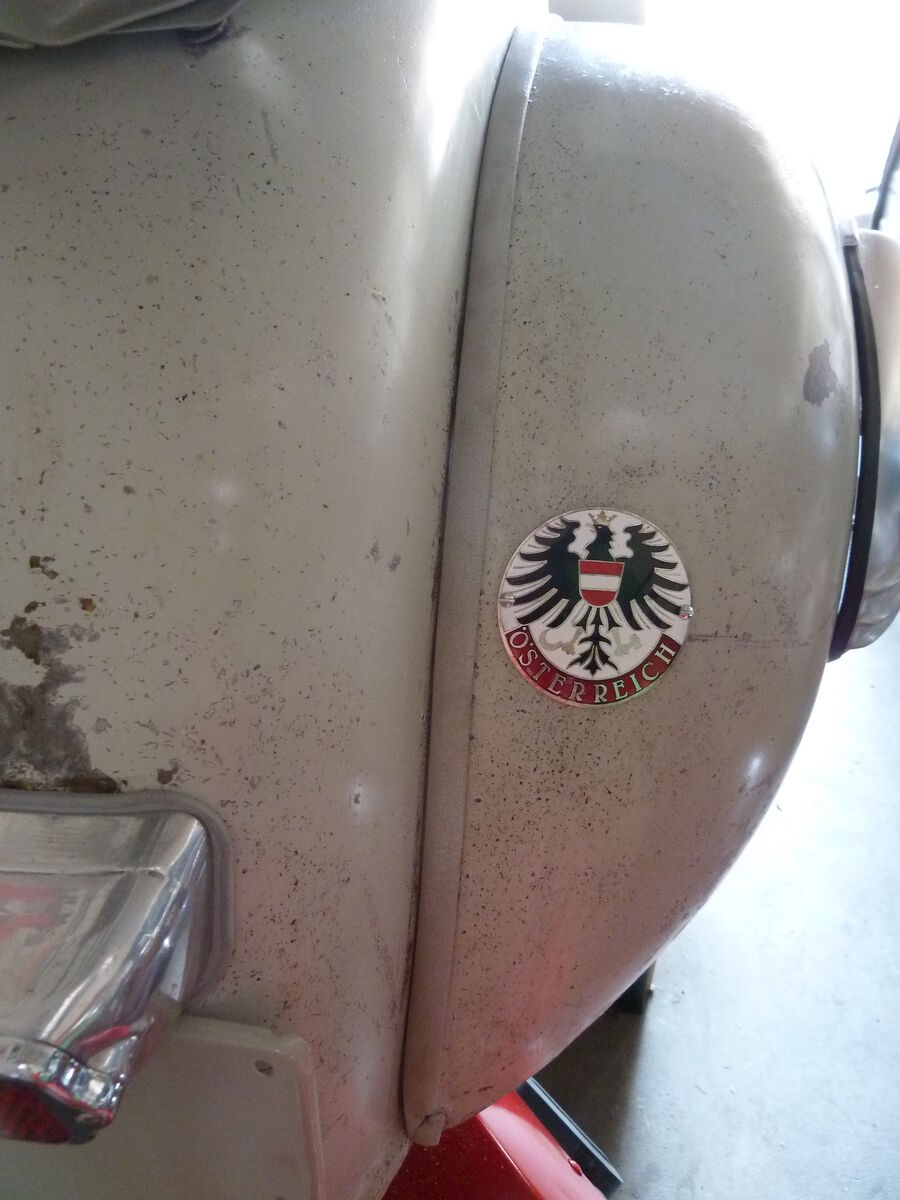

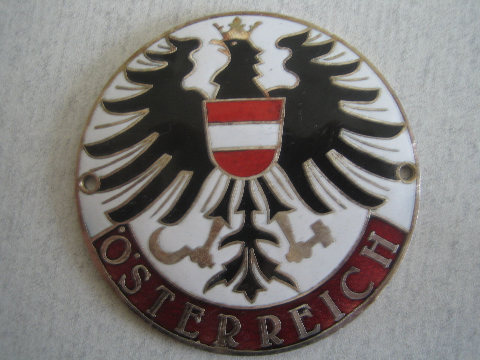

  • ...so während der Motor in Angriff genommen wurde, konnte ich jetzt auch mal meinen Fundus
    an Plaketten platzieren.
    eine kommt voraussichtlich noch hinten an die Seitenbacke ;)
    3 Mal editiert, zuletzt von 125vnb6 (March 28, 2017 at 13:23)

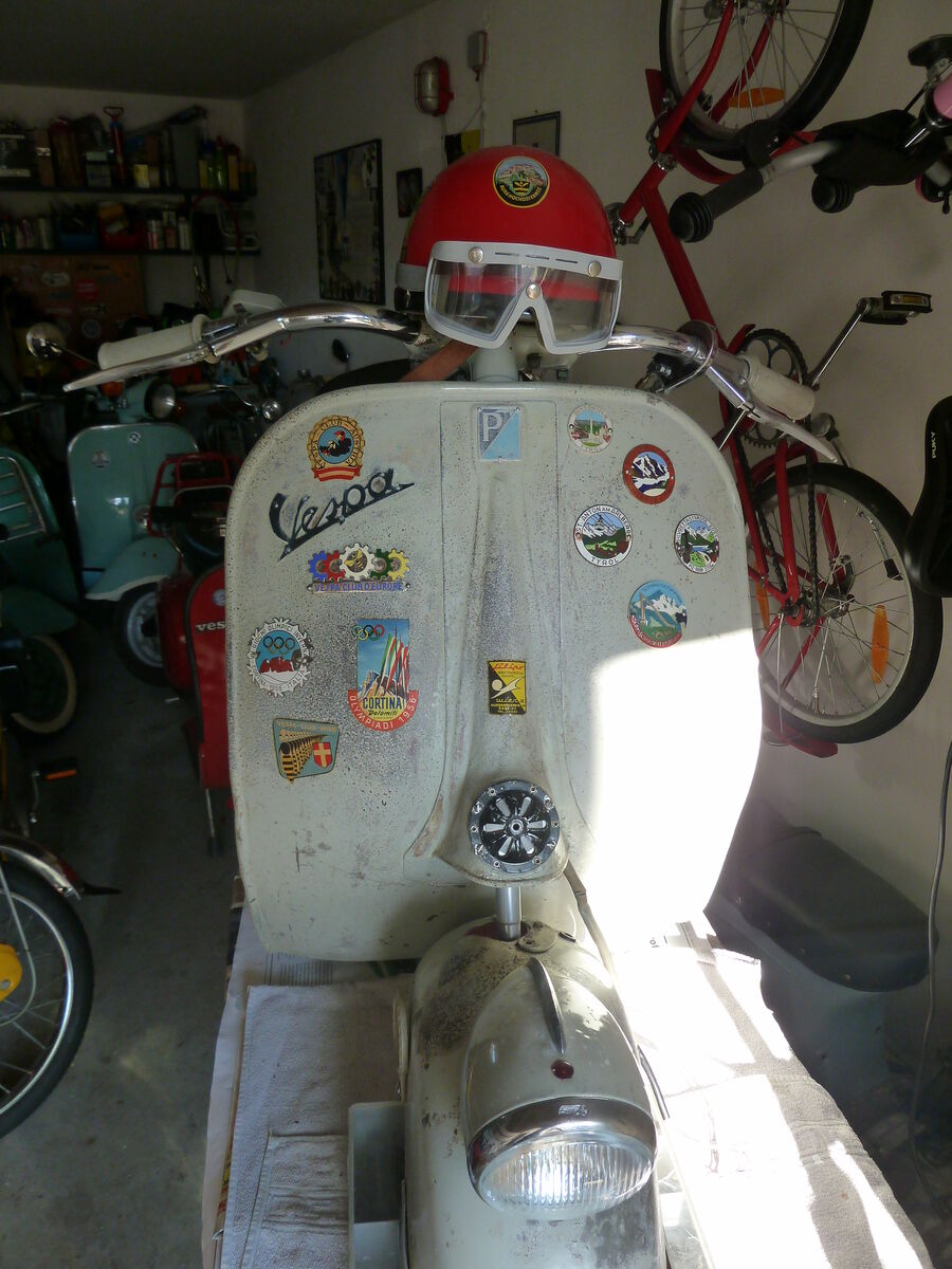

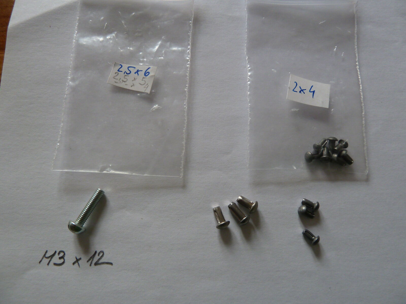

  • ...weil ich gefragt wurde, wie ich ich die Plaketten befestigt habe.
    Ich habe mich für die klassische Variante der "dauerhaften" Befestigung entschieden, allerdings habe ich
    statt Nieten, Kerbnägel verwendet. Die lassen sich bei Bedarf zerstörungsfreier entfernen.
    Die originalen alten Plaketten haben in der Regel, Befestigungslöcher von einem Durchmesser von 2,5mm
    und eine Stärke von 2mm (Plaketten aus Alu sind ggf. ein wenig stärker). Das Beinschild der Vespa ca. 1mm.
    Somit ergibt sich knapp 3,5mm Länge bei den Nägel. Ich habe mir Kerbnägel 2,5 * 4mm , 2,5*5mm und 2,5*6mm
    besorgt. Bei den Bohrungen im Beinschild bin ich dann am Besten mit einer Bohrung von 2,4mm gefahren.
    (bei 2,2 oder 2,3 mm bekommt man den Nagel nicht ordentlich gesetzt). Wichtig ist, dass die Plakette wirklich
    Plan aufliegt. Ggf. muss leicht nach gebogen werden, das funktioniert mit Vorsicht auch bei emaillierten Plaketten.
    Nur wenn die Plan aufliegt, kann eine ordentliche Befestigung erfolgen. Am Besten bin ich zu recht gekommen,
    indem ich eine Seite fixiert habe und anschließend erst das zweite Befestigungsloch gebohrt habe, somit haben
    die Bohrungen dann exakt gefluchtet. Niethammer wäre gut, es funktioniert aber auch ohne Probleme mit dem
    ganz normalen Hammer. Wichtig, ein gezielter ordentlicher Schlag und der Nagel sitzt. Ein zweiter Mann der beim
    Beinschild dagegen hält und den Schlag abfedert schadet auch nicht, aber auch das ist alleine machbar.
    Emaille ist nur bedingt schlagfest ;) von daher gut zielen!
    Kerbnägel aus Alu würde ich nicht nehmen, die sind nach meinem ermessen zu weich.

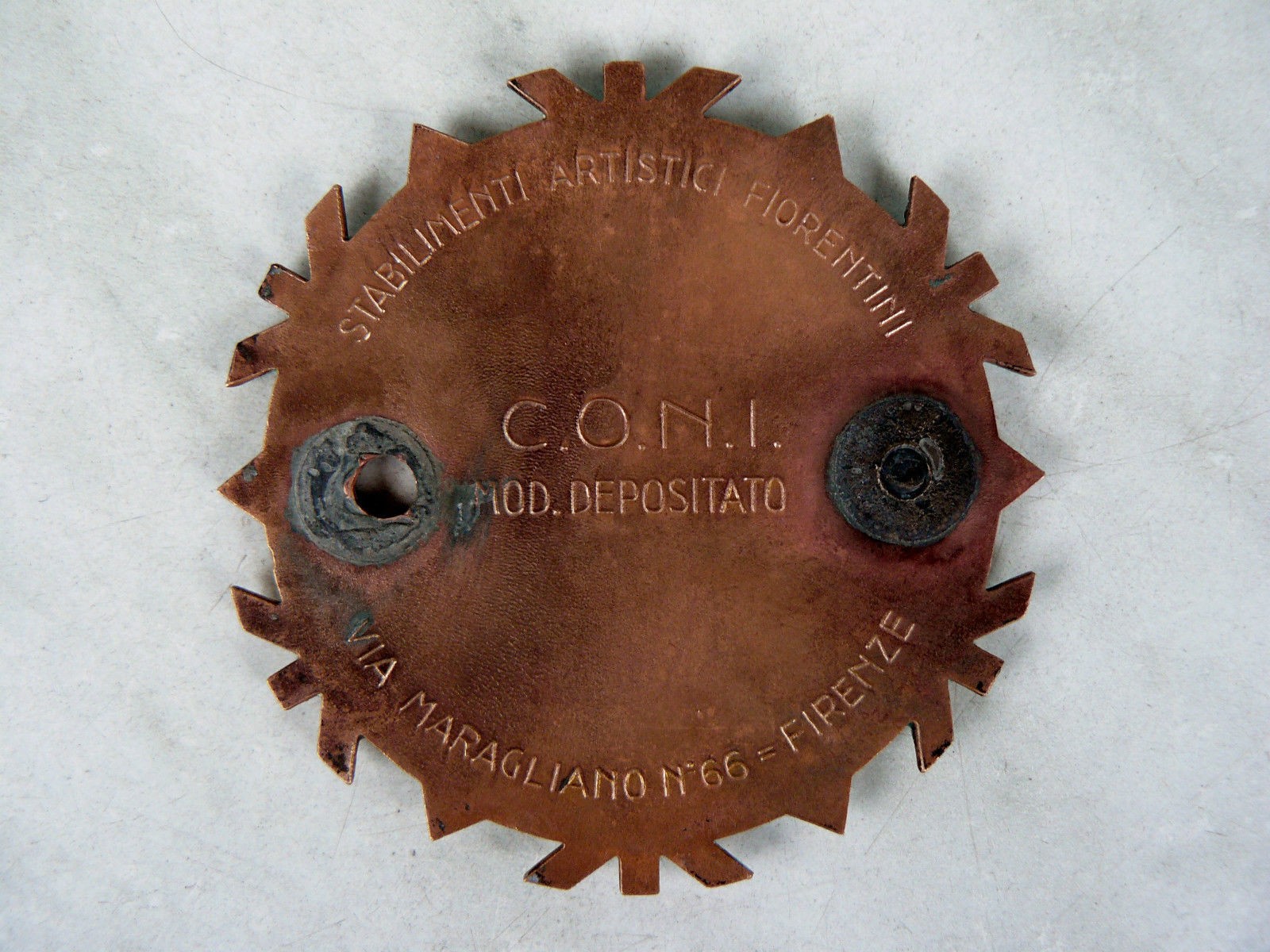

    Bei der Cortina Plakette waren ursprünglich Befestigunsgewinde direkt an der Plakette angebracht, die wurde
    unfachmännisch allerdings demontiert, somit war der Gewindestift ausgebrochen und ich musste auf eine Verschraubung
    umsteigen. Da habe ich mir wieder mal die alten Rundkopfschrauben nach DIN 86 von Jan Dopheide gegönnt.
    Wenn da mal wer was braucht, kann er sich melden M3 und M4 hätte ich. Man hat leider eine Mindestabnahme von 10 Stk.
    und Kosten von €0,5/ Stück zuzüglich Porto

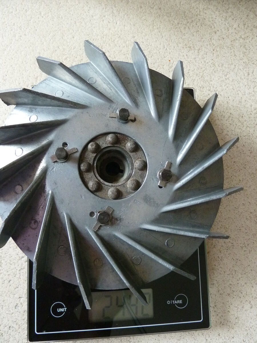

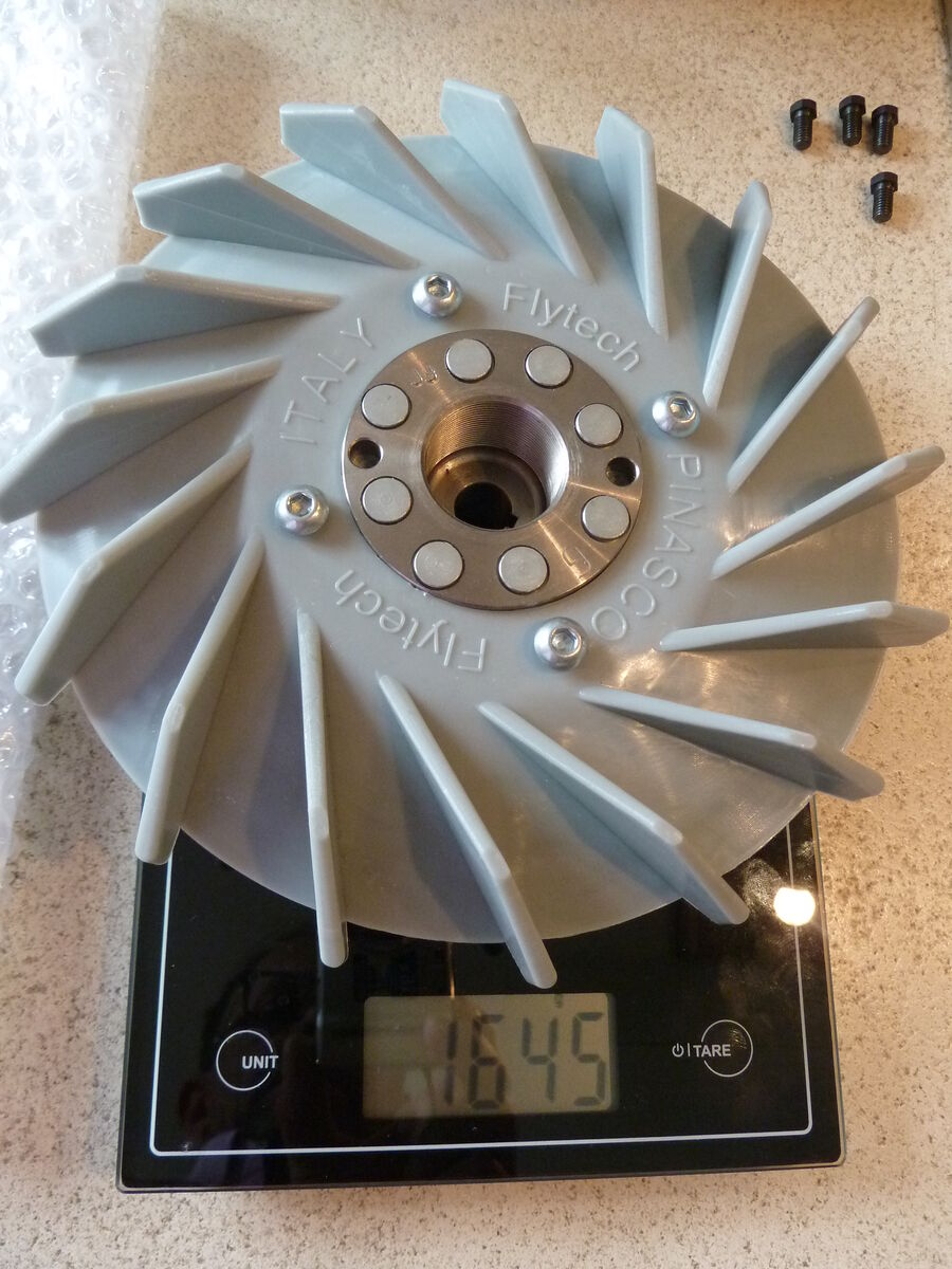

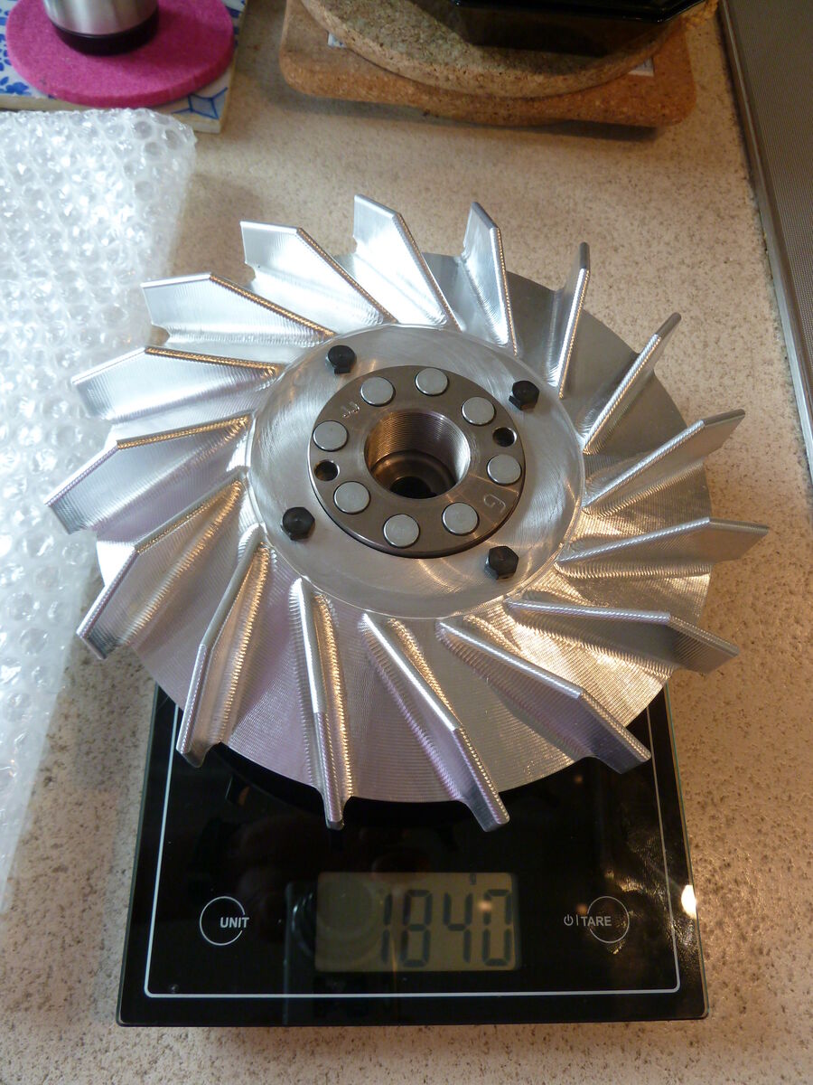

    Bei der Flytronic hat mich eigentlich von Anfang an das bescheidene Kunststofflüfterrad gestört. Beim
    Durchlesen eines Topics von Mr. Wheelspin´s ACMA im GSF habe ich dann gelesen, dass es beim SCK bereits ein
    Lüfterrad für die Flytronic in ALU geben soll. Es besteht zwar die Möglichkeit die Originalen passend für die
    Flytronic zu machen, aber ich wollte eigentlich mein originales dazu nicht missbrauchen.
    heute gleich mal den Unterschied beim Gewicht festgehalten:
    das CNC gefräste Lüfterrad aus ALU ist knapp 200g schwerer als das originale aus Kunststoff
    von Pinasco.
    Das originale Lüfterrad der VN2 wiegt 2.442 g
