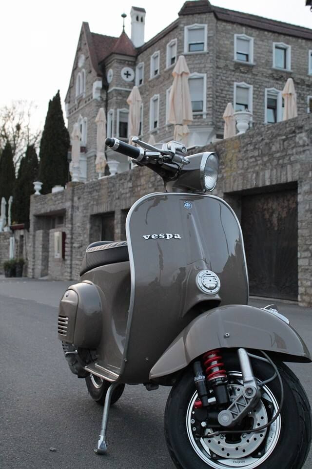

    Bitte keine Schmährufe, weil ich die Vespa in einem nicht original Farbton lackieren lassen möchte. Kennt jemand diesen Farbton. Das Bild dieses Rollers habe ich im WWW gefunden bei der Suche nach Bildern einer Streamline Sitzbank (finde ihn messerscharf). Der Roller ist wohl in Würzburg zugelassen.

  • Moin...
    Ja ich kenne diesen Farbton! Die Kiste gehört nem Kumpel von mir.
    Blätter mal einen RAL Farben Katalog durch und da wirst Du bei den grautönen schnell fündig!
