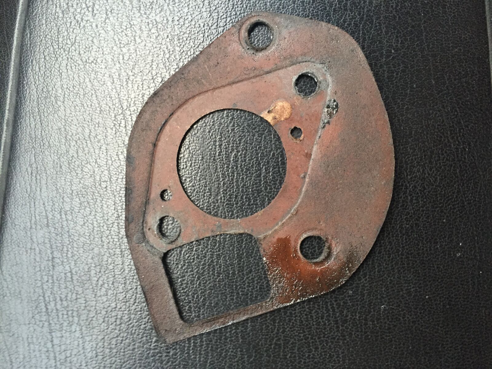

    Hab den vergaset noch mal zerpflückt, und hinter dem vergasergehäuse ist eine Dichtung, siehe Bild
    Das Teil raus und beim ersten Start sofort angesprungen..
    Was ist das ??? Gehört das dort hin ???

    • March 21, 2016 at 17:49
    mit Dichtung läuft nicht ohne schon ???
    Das Teil Is mir gar nicht aufgefallen....

    • March 21, 2016 at 17:51
    daran wirds bestimmt nicht liegen, die Dichtung versperrt da ja nix.

    • March 21, 2016 at 18:05
    Grad Dichtung wieder rein, nix geht
    Dichtung wieder raus läuft ...
    Ich versteh das nicht.....
    Da muss doch was versperren.
    Ich steh auf meinen Automaten ....

    • March 21, 2016 at 22:10
    Schau doch einfach erstmal ob im Vergaser nicht doch eine Öffnung ist durch die Dichtung verschlossen wird. Event. nur das Loch in der Dichtung gegenüber einer Vergaseröffnung leicht versetzt.

    • March 22, 2016 at 08:54
    Problem gelöst:
    Am Vergaserflansch gibt es 2 Kanäle die dort reingefräßt sind. Da die Dichtung schon älter ist, ist sie an diesen Stellen aufgequollen und hat eben diese Kanälchen verstopft. Werde mir jetzt eine Dichtung nachbauen und die alte als Vorlage hernehmen.
    Für was diese Kanäle sind weiß ich nicht (Entlüftung?), aber diese müssen frei sein. Sonst funzt es nicht.

    • March 22, 2016 at 11:02
    die dichtung gehört auf jedne fall rein und ist original. die leere batterie hat NICHTS mit dem "nicht anschieben können" zu tun. die zündelektrik ist zwar, wie die lichtelektrik, auf der lichtmaschine verbaut, aber elektrisch voneinander völlig unabhängig.
