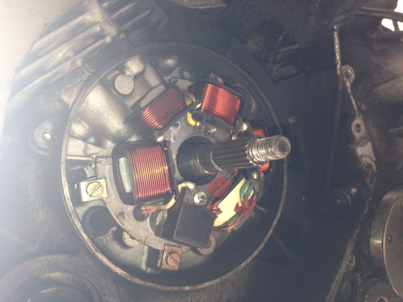

    Hab mir ein neues Pickup bestellt.
    Nun ein paar fragen:
    Sieht das neu immer so zerschrammt aus ??
    Und was kommt an die metallöse dran ?
    Das grüne an die ZGP löten, das gelbe von der ZGP zwischen die Schraube geklemmt

    Hier meine ZGP

    mit den Kabel bin ich mir unsicher, aber meine neu Pick-Up von RMS sieht genauso bescheiden aus wie deine. RMS ist halt billig.

    Das Grüne an die Masse von der Zündgrundplatte.
    An die Öse kommt das Rote Kabel was du dann an der CDI wiederfindest.
    Würde ich nicht einbauen. Selber schuld wenn ihr Billigteile bestellt.
    Es steht. TAUSENDFACH. Im Forum, das ihr BGM´s kaufen sollt.
    Der Rest ist schrott!

    meins ist von sip und lt Beschreibung Original piaggio.....
    Hab das mal gemessen und hab 112 Ohm widerstand. Müsste ja passen.
    bin mir jetzt nicht sicher ob ich lieber bgm kaufen soll.

    ok. wird jetzt dem Rat von @fgib folgen und ein BGM Produkt bestellen und verbauen.

    Übrigens was noch keiner hier angemerkt hat , sind die Teile recht hitzeempfindlich daher sollte drauf geachtet werden den Lötkolben nicht zu lange an dem Pickup zu belassen als unbedingt notwendig !
    Wäre nicht das erste was beim Einbau gleich wieder zerstört wird

    Rein von der Optik geht Dein Pick Up noch. Das habe ich schon schlimmer erlebt.
    Aber auch ich sage: nur BGM !
