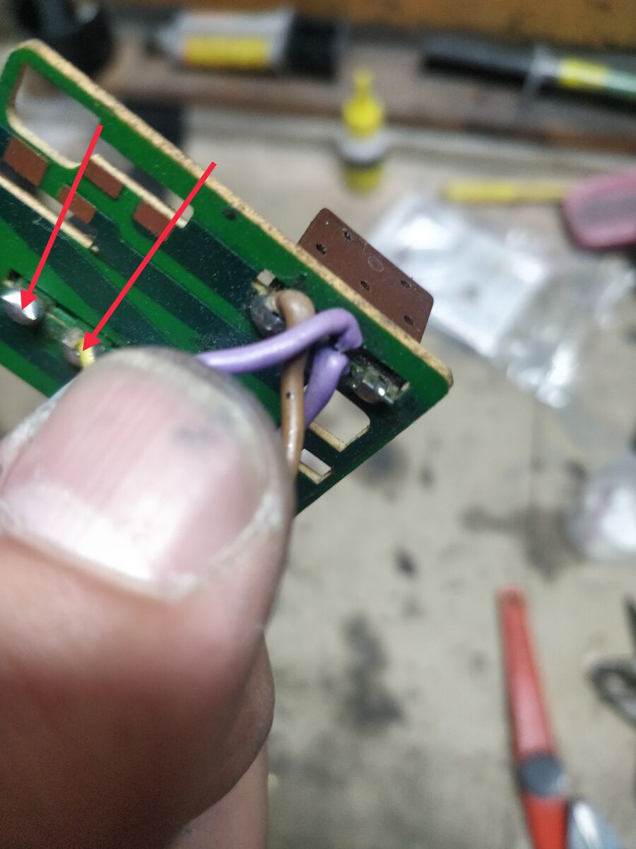

    Hallo, ich habe anscheinend auch ein Defekten schalter. Ich habe meine Vespa komplett neu aufgebaut mit Motor Revision, und alles was da zu gehört. Am mit dem Schalter komme ich nicht weiter ;(. Mein Licht geht vorne und hinten nicht erste Frage muss das Rücklicht angeschlossen sein damit es vorne funktioniert? Am Schalter selber habe ich versucht mit ein multimeter zu messen, weder am GR noch Am GS kann ich ein Durchgang feststellen. Kurz zur vespa keine Batterie kein E Starter,blinker und Hupengleichrichter vorhanden.
  • Salle
    321
    61
    Vespa pk 50 xl 2
    • July 13, 2019 at 10:04
    Müßte ich nicht an beide markierte stellen ein Durchgang messen können, mit ein multimeter?
