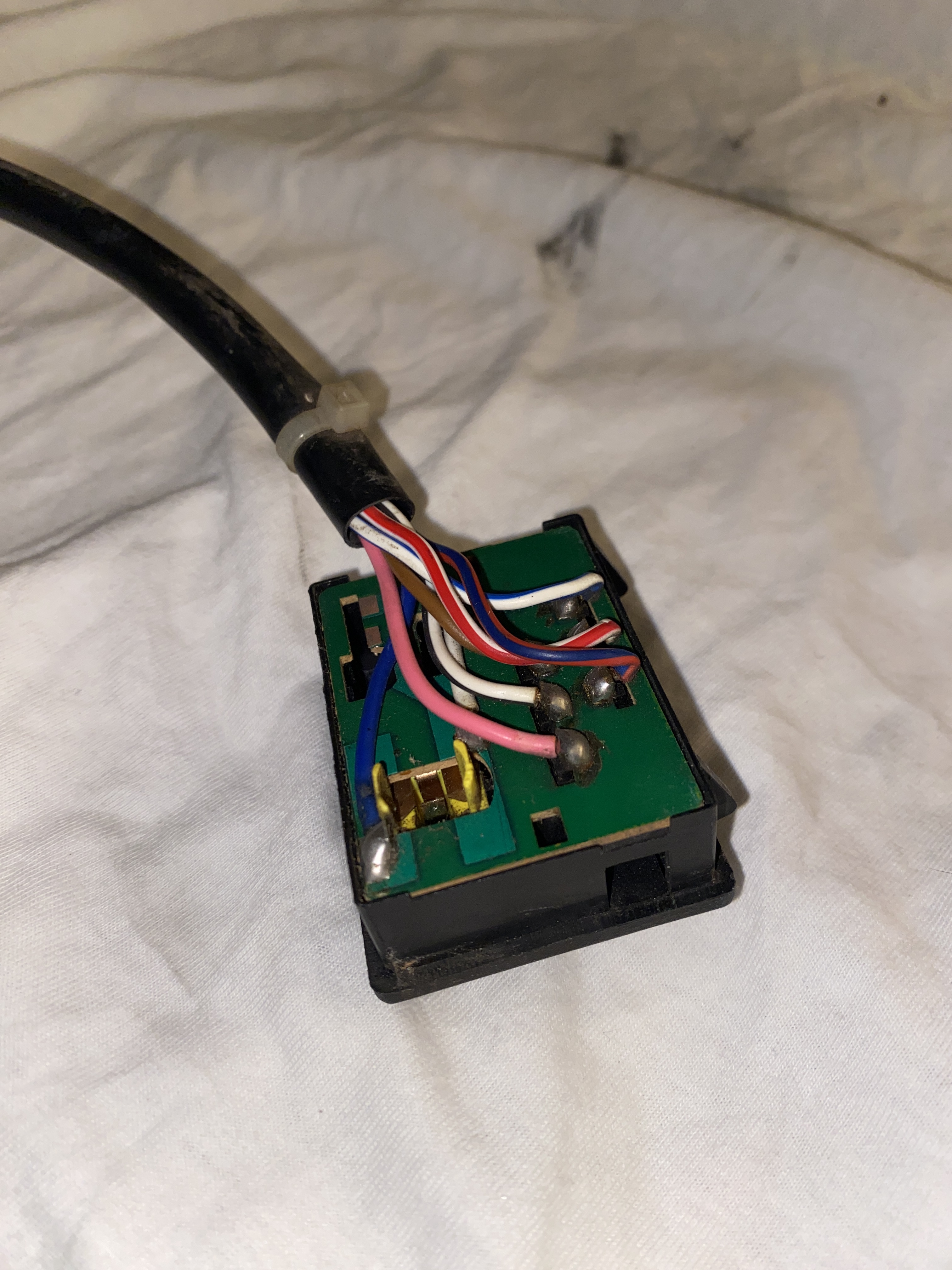

    Ich muss mich nochmals melden : Habe nun einen Lichtschalter erworben. Allerdings ist der Kabelstrang zu kurz und die Kabelverläufe sind etwas "anders"! Wäre es nun nicht einfacher die Verbindungen an der Platine umzulöten ?
    dank & gruss
      • 160.55 kB
    3,216
    31,901
    5,716
    • May 2, 2016 at 18:52
    Hä, was´n da anders ??
    Außer dass zwei mal gelb/schwarz vorhanden ist, sieht das doch gleich aus.
    Gucken, wo der gelb/schwarze am Original hingeht und den zweiten beim Nachkauf abkneifen, oder besser noch ablöten, das Ganze einbauen und los geht´s.
  • goldfit
    1,680
    282
    Düsseldorf
    PK 50 XL II
    • May 2, 2016 at 19:01
    Der Kabelstrang "des einzubauenden Schalters" ist defintiv zu kurz um bis zur Steckerleister hinter der Kaskade zu reichen.
    Daher wollte ich fragen ob der Aufwand, die Verbindungen an den Schaltern einfach umzulöten so groß bzw. problematisch ist
    3,216
    31,901
    5,716
    • May 2, 2016 at 19:13
    Ach so !!!!
    Ja, das kann man umlöten !

  • HenryPk50
    95
    Pk 50 xl 2

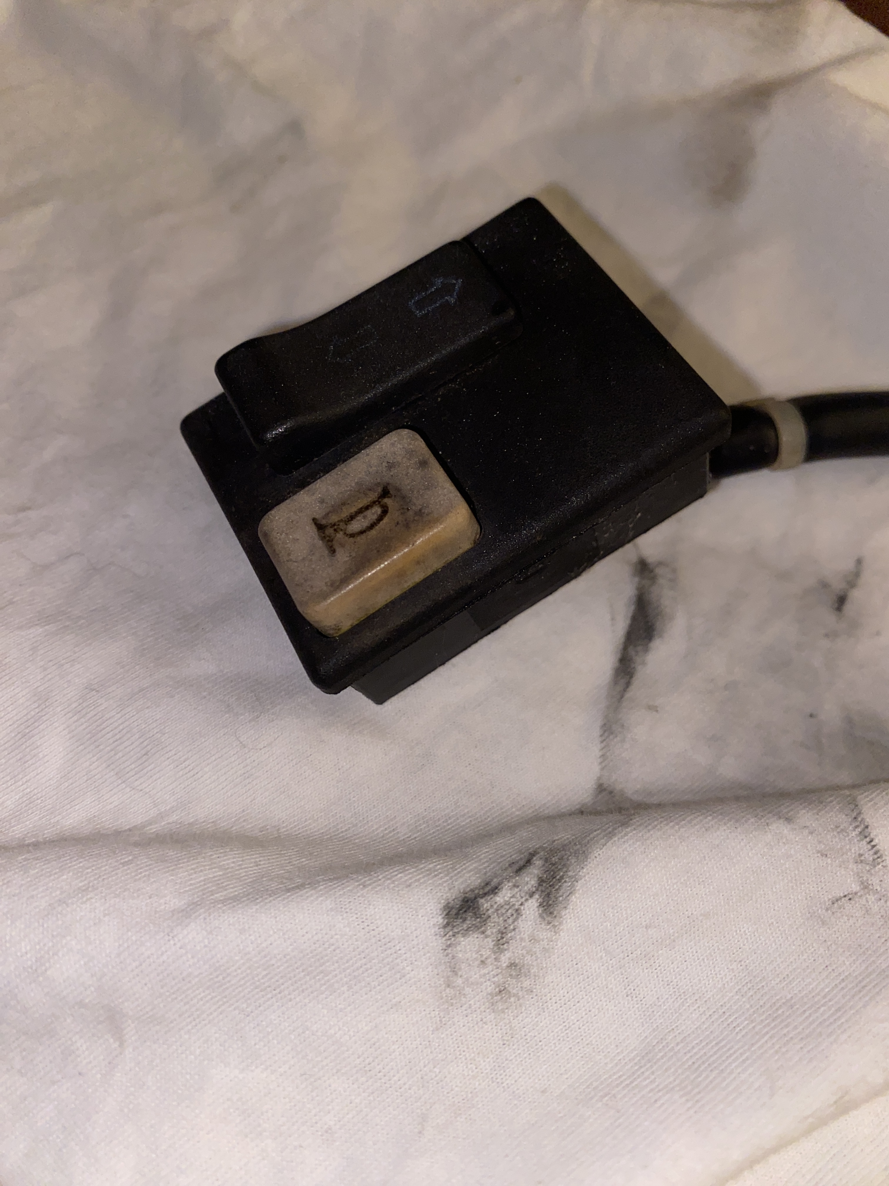

    • January 26, 2025 at 13:44
    Hallo, ich möchte die Schalter auch ausbauen, kriege aber nicht die Elektronik vom Gehäuse ab. Weiß jemand wie das geht?
    3,216
    31,901
    5,716
    • January 26, 2025 at 14:04
    Das Einfachste ist, wenn du den Schalter samt Kabelbaum erneuerst. Ansonsten musst du den Schalter zerlegen und die Lötstellen auslöten.
  • HenryPk50
    95
    Pk 50 xl 2
    • January 26, 2025 at 14:31
    Achso okay danke, wie zerlege ich den Schalter am besten? Die hintere Plastikabdeckung habe ich schon ab, komme jetzt aber nicht mehr weiter

  • HenryPk50
    95
    Pk 50 xl 2
    • January 26, 2025 at 21:13
    Defekt ist nichts, würde nur gerne die Schalter lackeren, da die ein bisschen vergammelt aussehen.
    Danke für die schnellen Antworten
    2,182
    13,907
    2,331
    • January 26, 2025 at 23:26
    die sehen nicht vergammelt aus, die haben Patina, das muß so!
    Eh Du die auseinander nimmst und womöglich poröses Plastik kaputt bricht und die Funktion noch einwandfrei gegeben ist, würde ich da nix dran machen.
    Du kannst den Schmodder evtl. mit Plastik-Intensiv-Reiniger runterbekommen.
