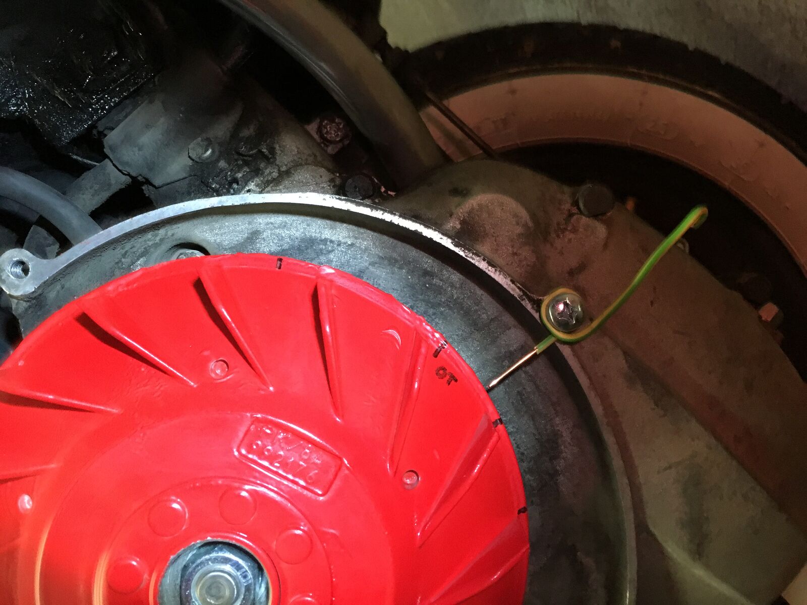

    Kann das dan so aussehen 17 eingestellt, 19 angezeichnet??

    • April 15, 2016 at 09:12
    • #28
    Ja, das passt. Wenn Du aber 19 ° anzeichnest, dann stelle doch auch 19 ° ein. Soll Dein Zylinder ja haben.
    Also die ZGP etwas nach rechts drehen.

    • April 15, 2016 at 19:29
    • #32
    die Zündung müßte auf 17 eingestellt sein und 19 hab ich angezeichnet. Die Frage war ob das Bild stimmen kann? Wurde beim Blitzen gemacht. Zzp zu spät...
    2,600
    62,135
    11,831
    • April 15, 2016 at 19:36
    • #33
    Wenn deine Anzeichnungen stimmen und ich das Bild richtig interpretiere dann findet die Zündung ja bei ca. 13° statt.

    • April 15, 2016 at 21:52
    • #34
    Nachdem ich den Kolbenstopper raus hatte und später wieder, vermutlich etwas weiter eingedreht hatte, stimmte der Zeiger mit den Markierungen nichtmehr überein, aber gleich mäßig im und gegen den Uhrzeigersinn. Dadurch würde sich doch OT nicht verändern???
    2,600
    62,135
    11,831
    • April 15, 2016 at 22:37
    • #35
    Der OT ändert seine Lage gegenüber det KuWe respektive dem Polrad, wenn es vom Keil gehalten wird, nicht. Wenn du die Markierungen im u. gegen den Uhrzeigersinn bei gleicher Stopperstellung gemacht hast ist der OT immer in der Mitte.

    • April 15, 2016 at 23:28
    • #36
    Ah, ok, dann lag ich ja richtig und der OT stimmt
