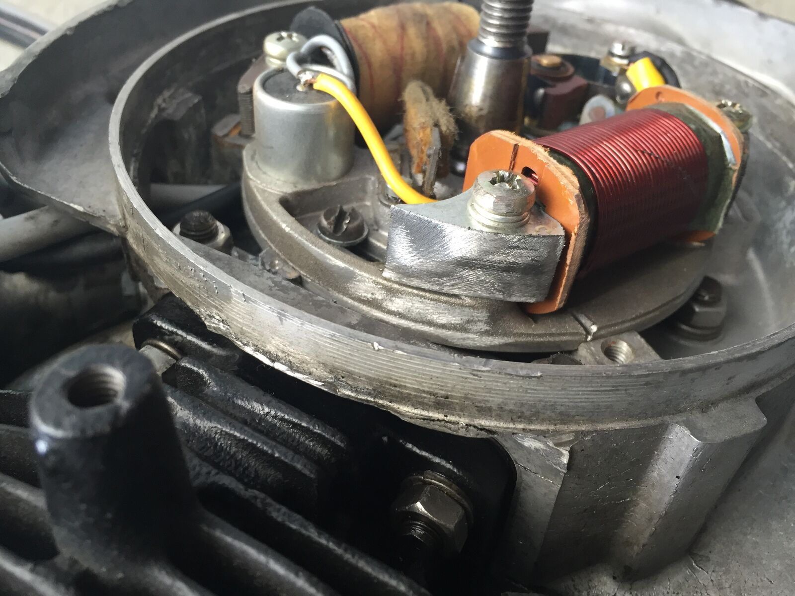

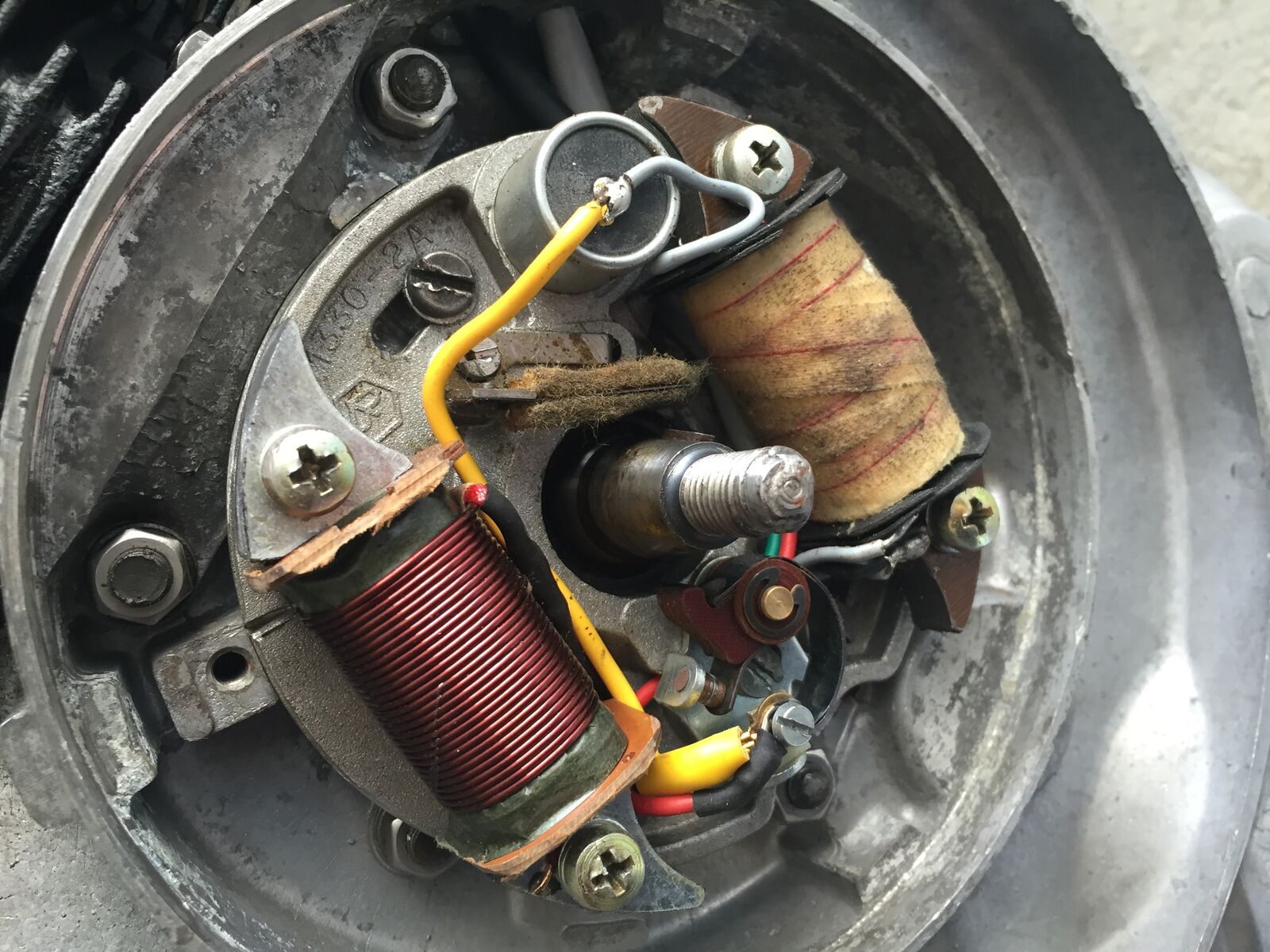

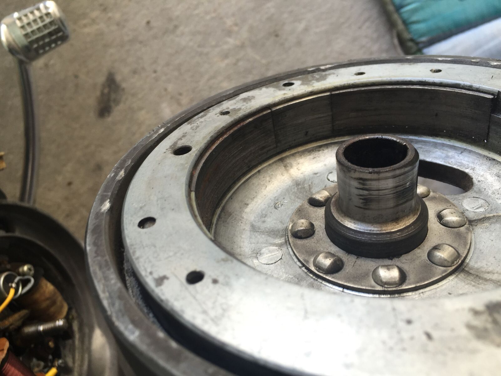

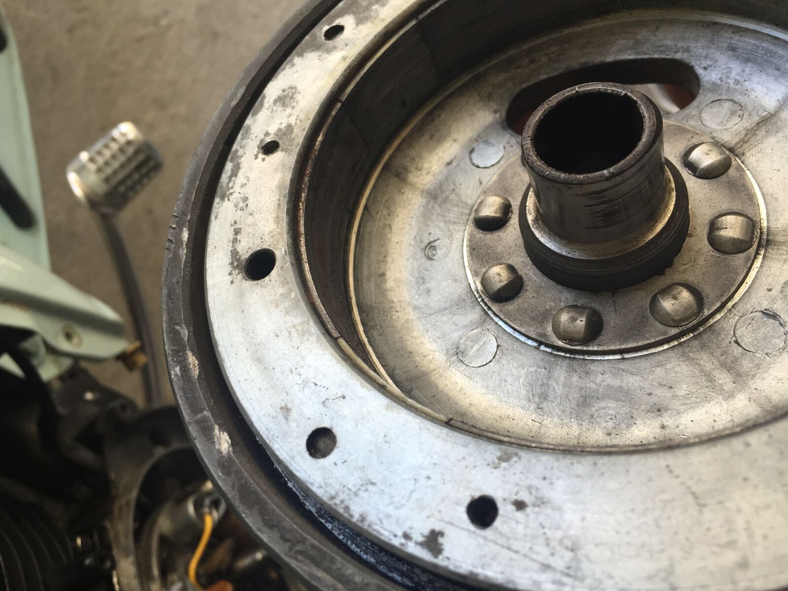

    So hab heute 3 Stunde versucht die Ursache zu finden.
    Habe zuerst das Polens abgenommen. Zündkontakt ausgetauscht aber dann ging nichts mehr (den hatte ich beim Kauf mitbekommen, ggf. Ist der defekt) hab dann wieder den anderen rein. Dann springt sie auch wieder an aber sauft gleich wieder ab und springt schwer wieder an.
    Habe einen neuen Zündkontakt und Kondensator bestellt, sollte die Tage kommen. Was ich auch nicht verstehe, dass vom Kondensator zur Spule ein graues Kabel angelötet wurde. Bei dem Kondensator wo ich bestellt habe ist nur das gelbe Kabel. Was kann das graue Kabel sein?
    Als das Polrad unten war ist mir aufgefallen, dass die obere Fläche auf welcher das Polrad läuft etwas angeschliffen ist. Wahrscheinlich läuft das Rad nicht 100% mittig. Des Zündholzschachtel habe ich auf Ca. 0,4mm eingestellt.
    Habe dann den Tank raus um zu schauen ob der benzinhahn richtig funktioniert. Wenn der Hahn nach oben zeigt läuft Benzin raus und auf R auch. Also soweit ok. Dann denn Vergaser raus..nochmals Schwimmer und Düsen geprüft. Alles ok

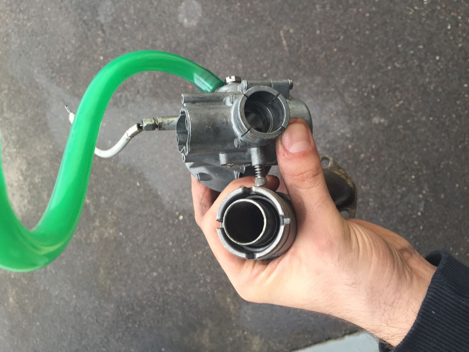

    Dann den ansaugstutzen raus. Ich habe da keine Filzring gefunden. Da ist keiner, wo muss der sein? Wenn die vespa aber davor problemlos lief dann kann der Filzeing sich doch nicht in Luft aufgelöst haben, oder?
    So viele Fragen, hoffe ihr könnt mir helfen.

    Also im STutzen sehn ich KEINEN Filzring!! Also auflösen kann der sich nicht..kann sein das der vorbesitzer OHNE verbaut hat und recht fest am AS verschraubt hat,und nun durch fahren gelockert ergo..das Luftproblem nun herscht!!!Falls du zur hand hast,kannst auch mal Gummi-Ohring reinmachen..is nur TEST!!ob es dann funzt!!auf alle Fälle sollte da filzring rein...Dein neuer Kondensator..ha das hatte ich auch..NEU verpackt und schon kaputt!!Habe letztes Jahr 4 von dennen gehabt und in denn Müll geworfen..Schrott schon beim Kauf!!
  • Nick89xxx
    37
    1,647
    219
    24
    Wilhelmshaven, Deutschland
    PK 50 XL
    auf der suche
    • April 16, 2016 at 18:33
    Wie schon gesagt....zwischen ASS und Vergaser
    • Filzring einfetten
    Auf deinem letzten Bild (Vergaser) muss der quasi um den Ass. Als "Dichtung" kann man sich das vorstellen. Wenn du den Vergaser auf den ASS schiebst, liegt der Filzring zwischen den beiden und verhindert "Falschluft"

    Wäre super wenn jemand sich noch die Bilder vom Polrad und der zünplatte anschauen könnte. Verstehe das auch mit dem 2. Kabel am Kondensator nicht.
