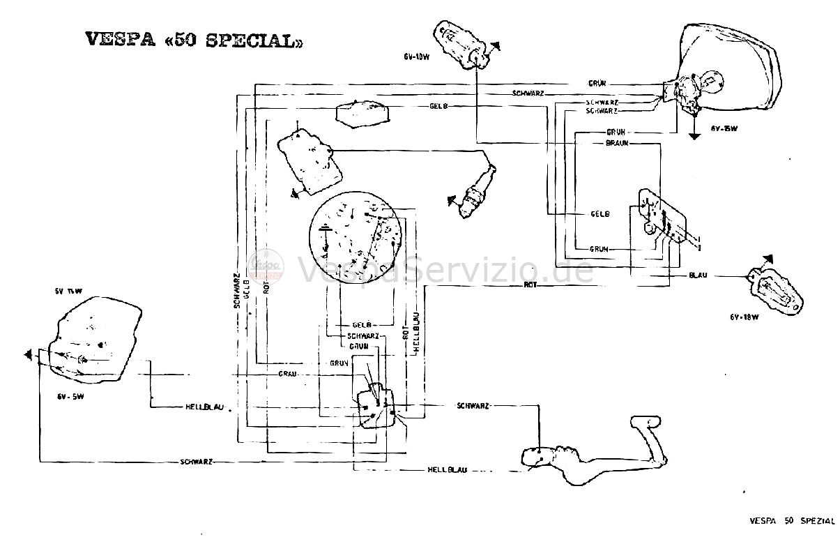

    ich habe folgendes Problem bei meiner Vespa 50R Bj. 1981. Da sie kein Bremslicht hat, brauche ich zur Typisierung solches. Die Zündplatte hat nur 2 Spulen. Sie hat nur 3 Anschlüsse.. Wenn ich das Bremslicht dazu schalte bricht der Stromkreis zusammen.
    Das die Lichtmaschine nur 20Watt bringt, habe ich gehört, dass es auch möglich ist, das Bremslicht mit dem Zündstrom zu schalten. Bei all meinen Versuchen stürzt sie ab, wenn ich den Stromkreis über das Bremslicht schließe.
    Vielleicht hatte jemand das gleiche Problem und weiß jetzt mehr wie ich..
    Danke im Voraus :)

    Ich denke du wirst um ein Umbau der ZGP nicht drumherum kommen. Es gibt eine V50 Spezial mit Bremslicht. Davon müsstest du dir die Technik nehmen und umpflanzen. Hab ich selbst noch nicht gemacht aber das wäre das naheliegendste.
    Hier noch zum Thema:"Hätte ich mal vorher im Forum gesucht": V50: Wie kann ich das Bremslicht nachrüsten?

    Wenn du dir da den bremslichtteil raus kupferst, sollte das laufen. Aber obacht. Es muss für deine die richtige Bremslichtstärke ermittelt werden znd der schalter am bremspedal muss ein öffner sein, dass nur beim betätigen der strom über die birne fließt.
