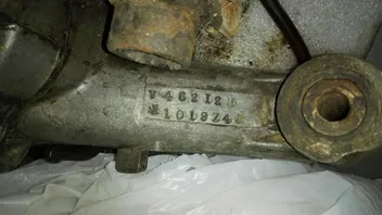

    So jetzt hat er mir ein Foto vom vermeintlich originalen Motor von der Vespa geschickt.
    Kann man daraus schon was herausfinden?
    wegen der FIN kuckt er noch.

    Das ist auf jeden Fall KEIN original Piaggio Motor!
    Tippe auf LML oder Bajaj, was meine Theorie eines Asia-Imports noch unterstützt!

    also laut der nummer heißts es wäre vom modelljahr 1948-1953.
    aber dann lass ich das.bin mir selbst unsicher

    sieht aus, als wären die Nummern über bereits alte Nummern drübergehauen worden,
    und ja, nach original Piaggio sieht das definitiv nicht aus
