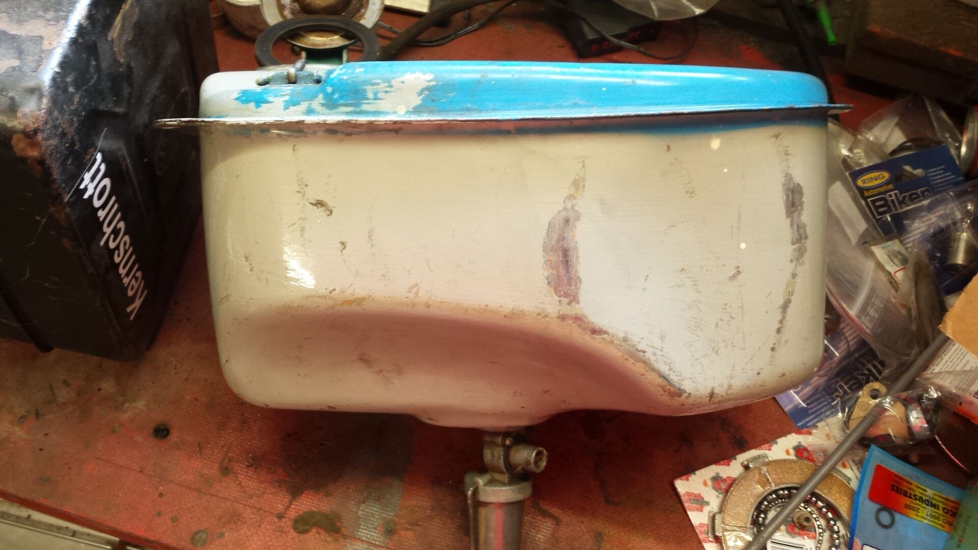

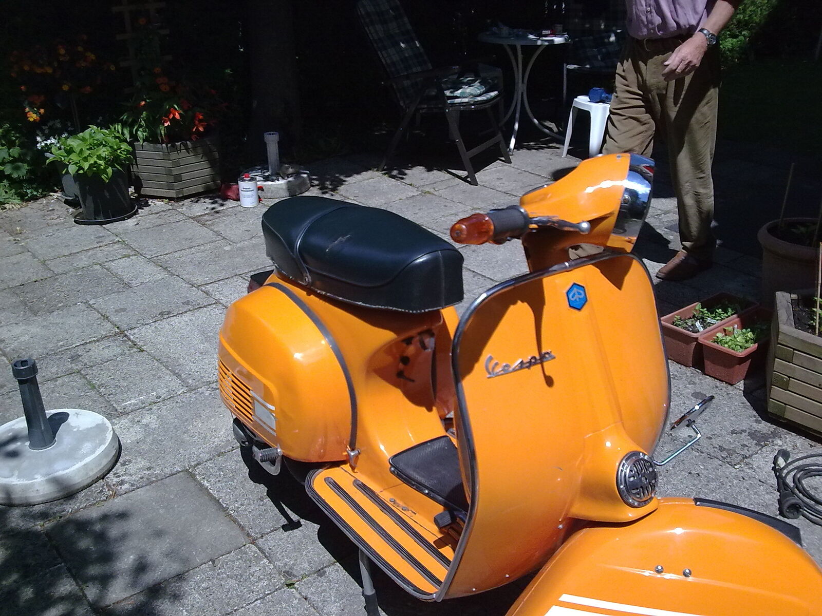

    Moin
    Mal ne Frage.
    Die Sprint hatte doch Werksseitig nen flachen Tank verbaut,oder?
    Meine Sprint hat aber nen Rally tank verbaut.
    War zumindest dabei als ich die gekauft habe.
    Die Sitzbank ist auch für nen hohen Tank ausgelegt. Ist das die orginale Sprint Bank oder ne Rally Bank?

    • July 27, 2016 at 19:59
    • #28
    sollte die Sprint Bank sein !
    orig. Rally 180 und 200 Bank schaut so aus:
    markant bei der originalen Sitzbank, die Niete unter dem Piaggio Schriftzug
    Tank ist mit ziemlicher Sicherheit von einer Rally. Ist mir nicht bekannt, dass der auch bei der Sprint
    verbaut gewesen wäre.
    2 Mal editiert, zuletzt von 125vnb6 (July 27, 2016 at 20:08)

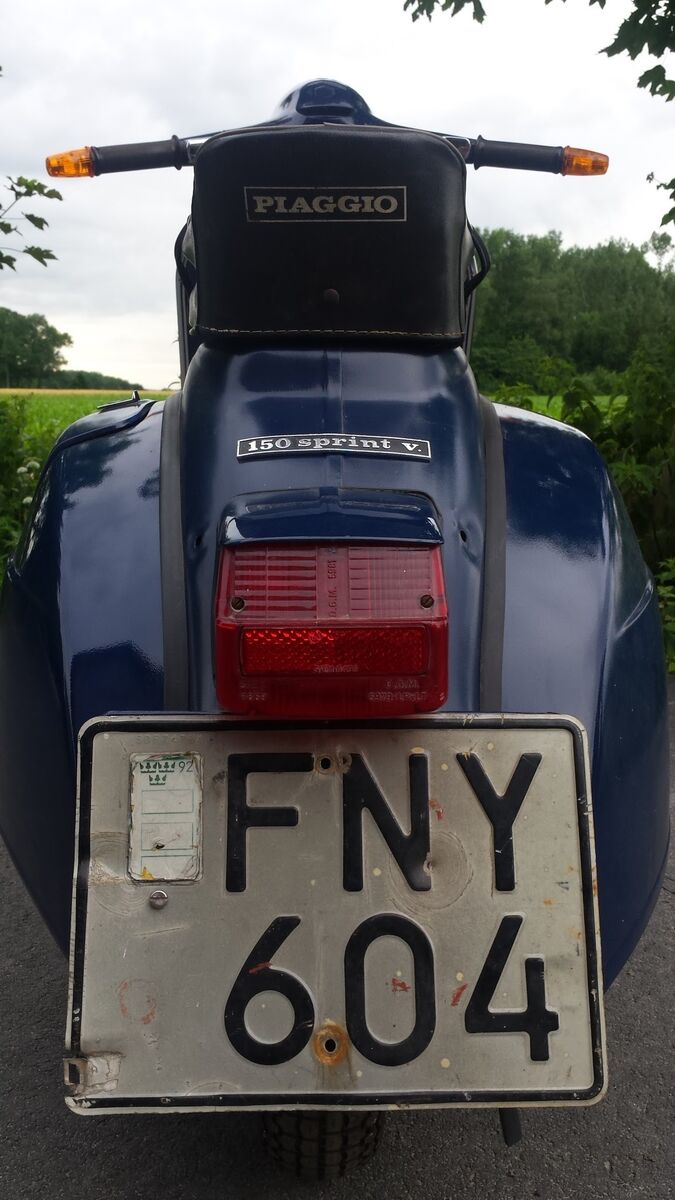

    • July 27, 2016 at 20:35
    • #29
    Die niete ist hinten dran.
    Der tank ist nen Rally Tank,definitiv.
    Aber warum ist die Sitzbank für nen hohen ausgelegt?
    Oder ist das das selbe grundgestell wie bei ner Rally?

    • July 27, 2016 at 20:49
    • #30
    Nein.. den Tank gabs nicht...
    Sitzbank war meines wissens verschieden...aber wer weiss.. italiener, was sie bekommen, schrauben sie drann^^

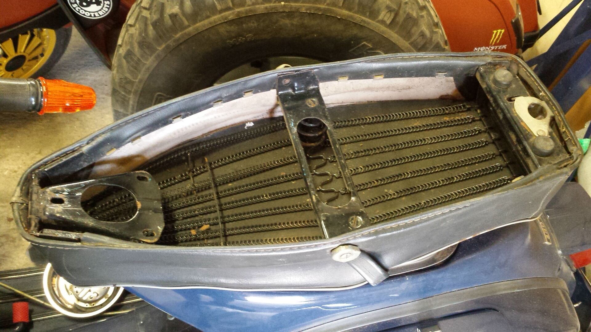

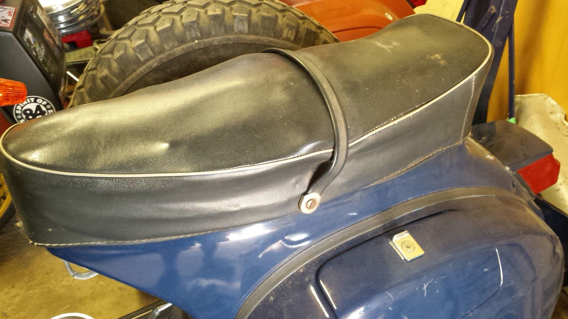

    • July 28, 2016 at 16:23
    • #31
    Das Grundgestell von meiner Sprint sieht so aus wie auf deinem Bild. Nur mein Bezug ist anderst.

    • July 29, 2016 at 08:35
    • #33
    Zitat von bingele28
    Braune Sitzbank?
    Nein, auch Schwartz aber ohne den Riemen.

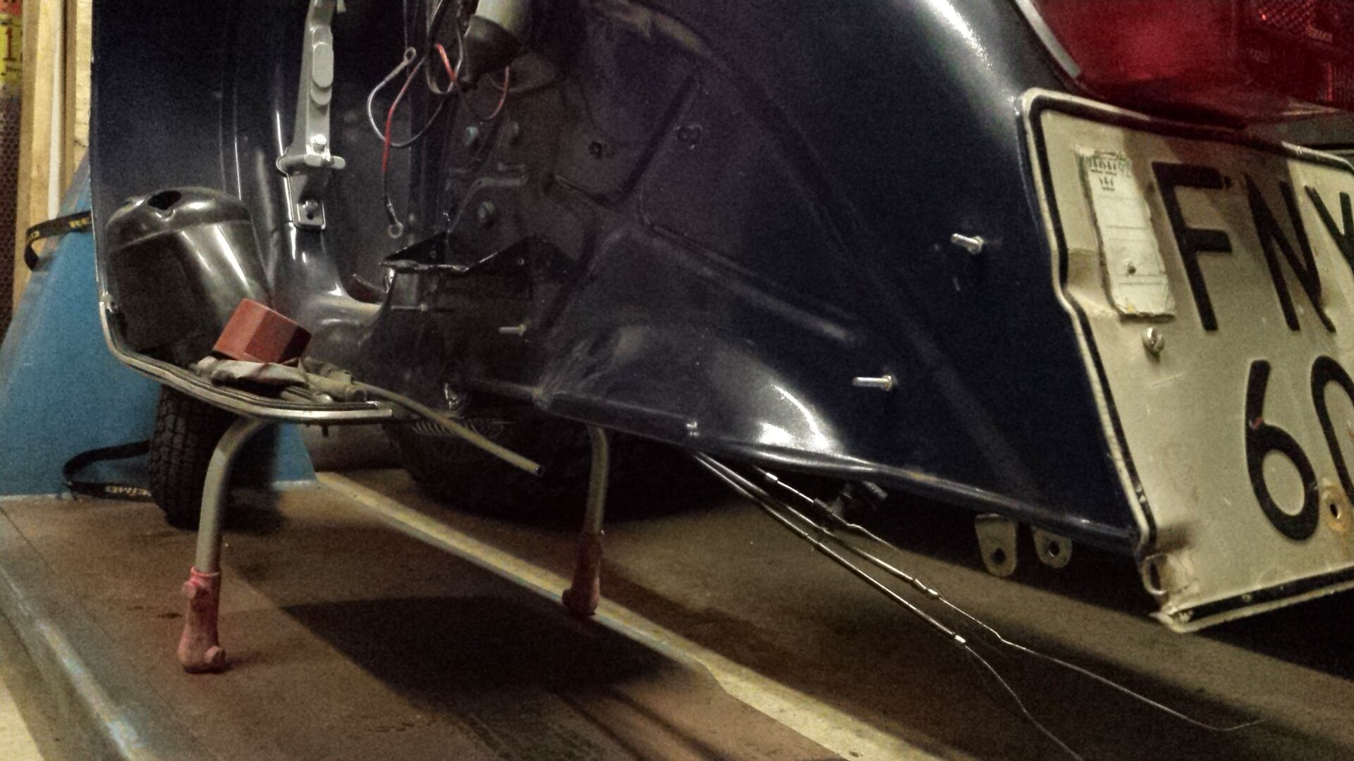

    • July 29, 2016 at 17:02
    • #34

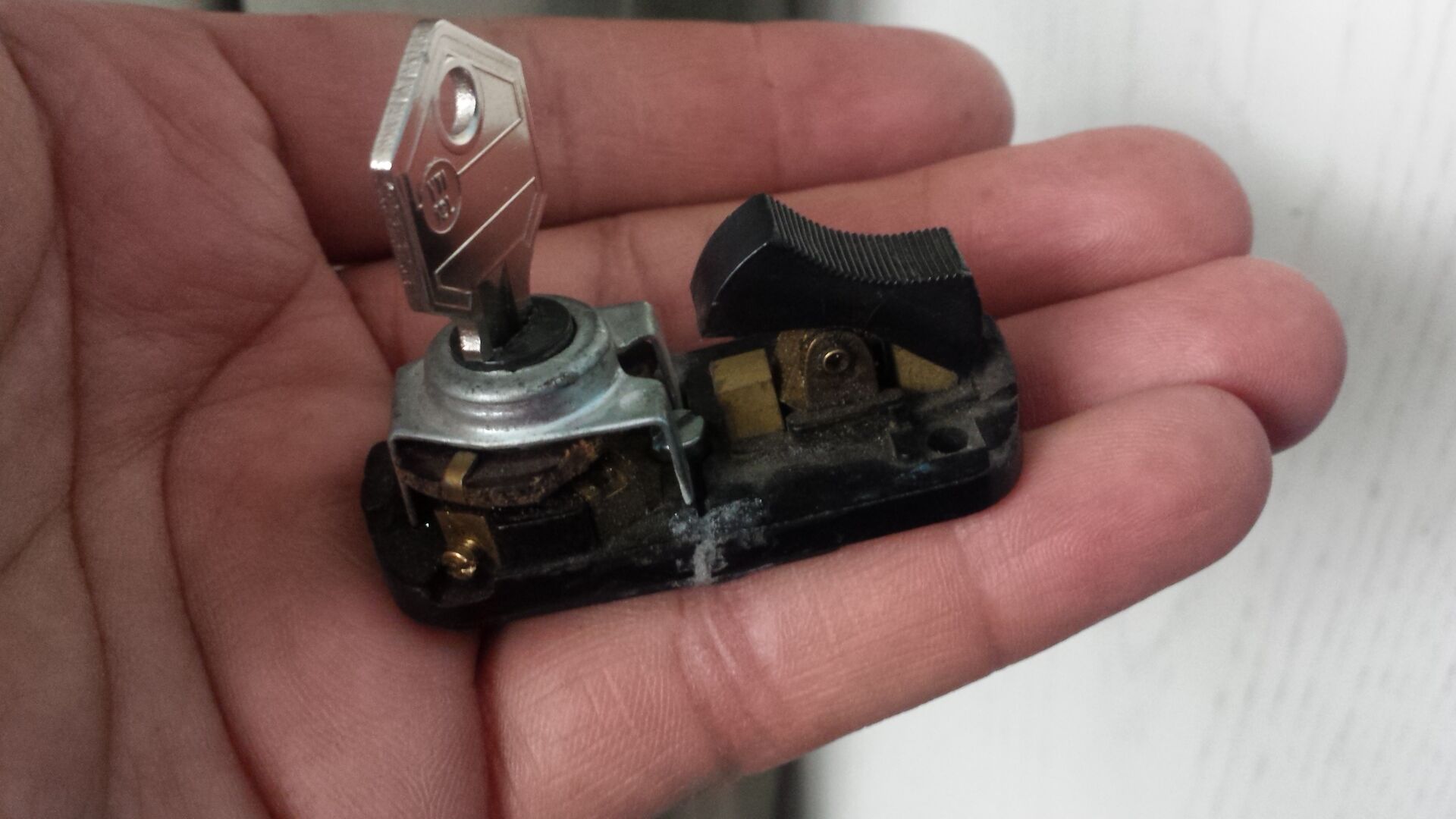

    Moin
    Das Zündschloss Problem ist auch gelöst.
    War gestern mal bei nen schlüsseldienst.
    Der hat nen schlüssel nachgemacht obwohl ich ja keinen hatte und geklebt hat er das auch sofort. Noch etwas die konturen reinfeilen dann sollte das wieder funzen. Aber der schlüssel sitzt seeeehr locker drin.
    Aber mit schlüssel siehts besser aus als mit ner pommesgabel als Schlüssel

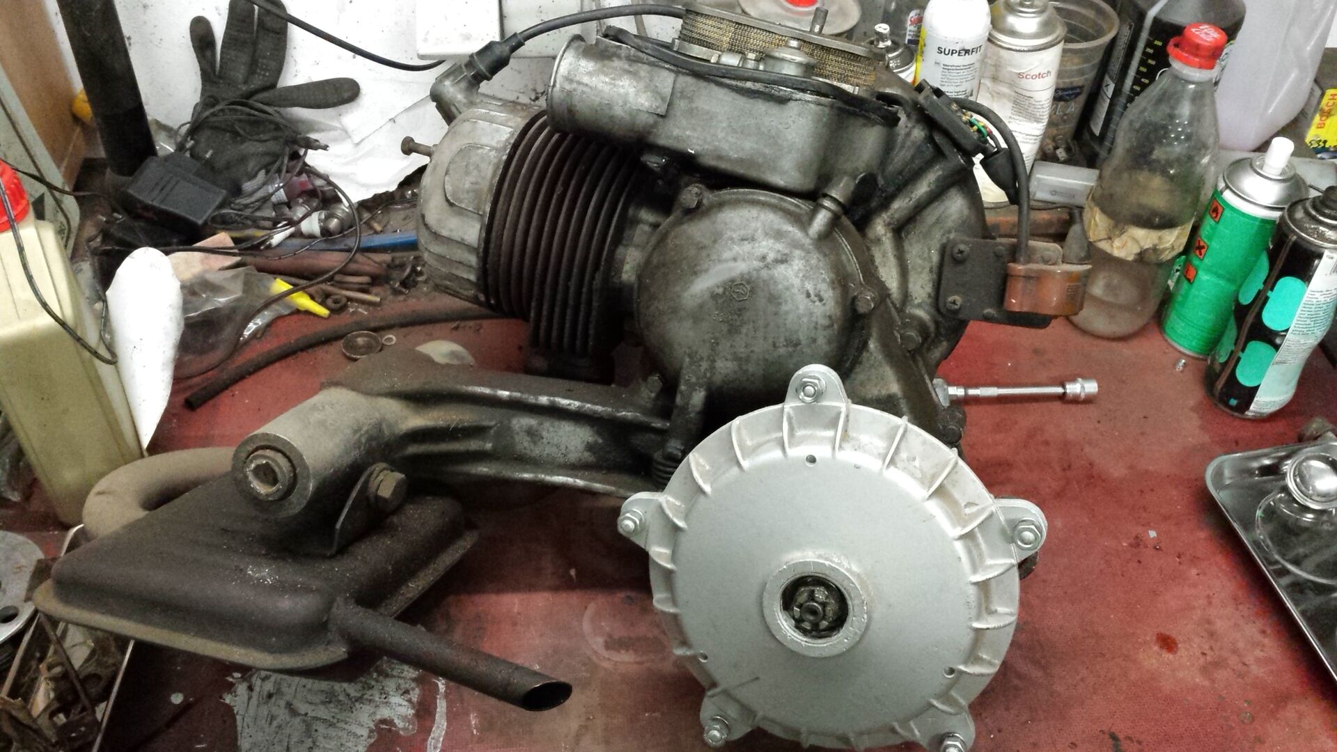

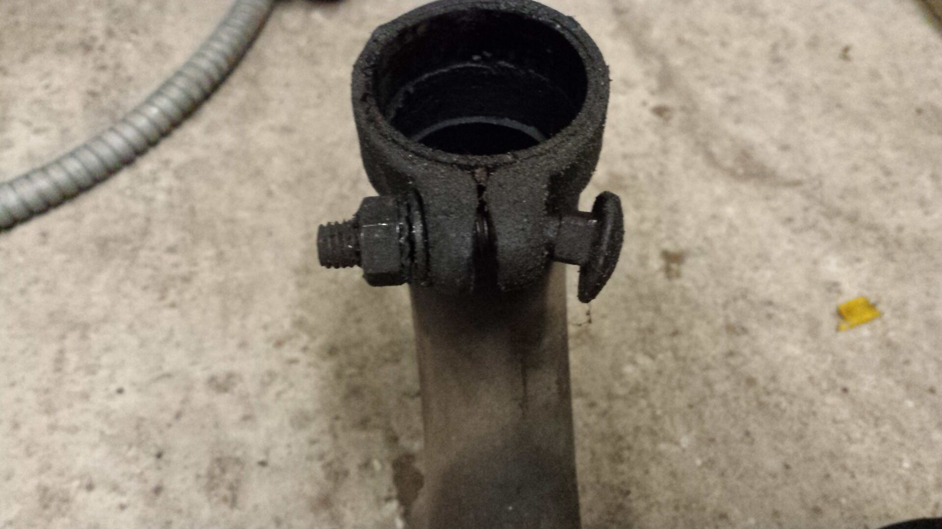

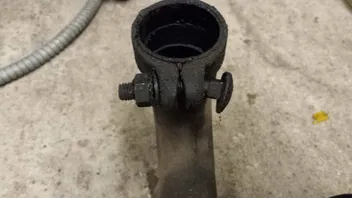

    • December 2, 2016 at 02:22
    • #35
    Moin
    Es geht weiter.
    Motor ist raus.
    Und man sieht das der vorbesitzer gärtner war. Es wurde genommen was da war. aber der auspuff hält :D .z

    • December 8, 2016 at 12:41
    • #36

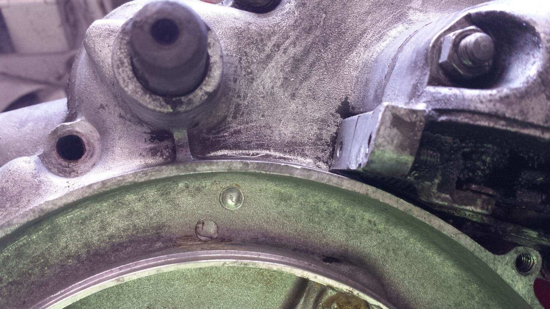

    Moin
    Ich habe heute den sprint motor sauber gemacht vorm zerlegen.
    Und dabei sind mir diese beiden nieten aufgefallen. Siehe Foto
    Halten die im motor was fest?
    Oder wofür sind die?
    Gruß Marco
      • 395.43 kB
      • 1,920 × 1,080
      • 239
  • Tanatos
    1,404
    8,723
    1,447
    Rheinau, Schweiz
    PX/T5/VNA
    • December 8, 2016 at 13:19
    • #37
    würde von der Position zum "Ölleitblech" fürs Getriebe / Kupplung passen?
    2,984
    20,479
    3,225
    • December 8, 2016 at 15:13
    • #38
    nöö... der Sprint Motor hat keine feder, wo das kickerritzel zurückdrückt, sondern ein Federblech, das ist festgenietet.
    • December 8, 2016 at 15:14
    • #39
    Stimmt , kann ich so unterschreiben :thumbup:
    12,223
