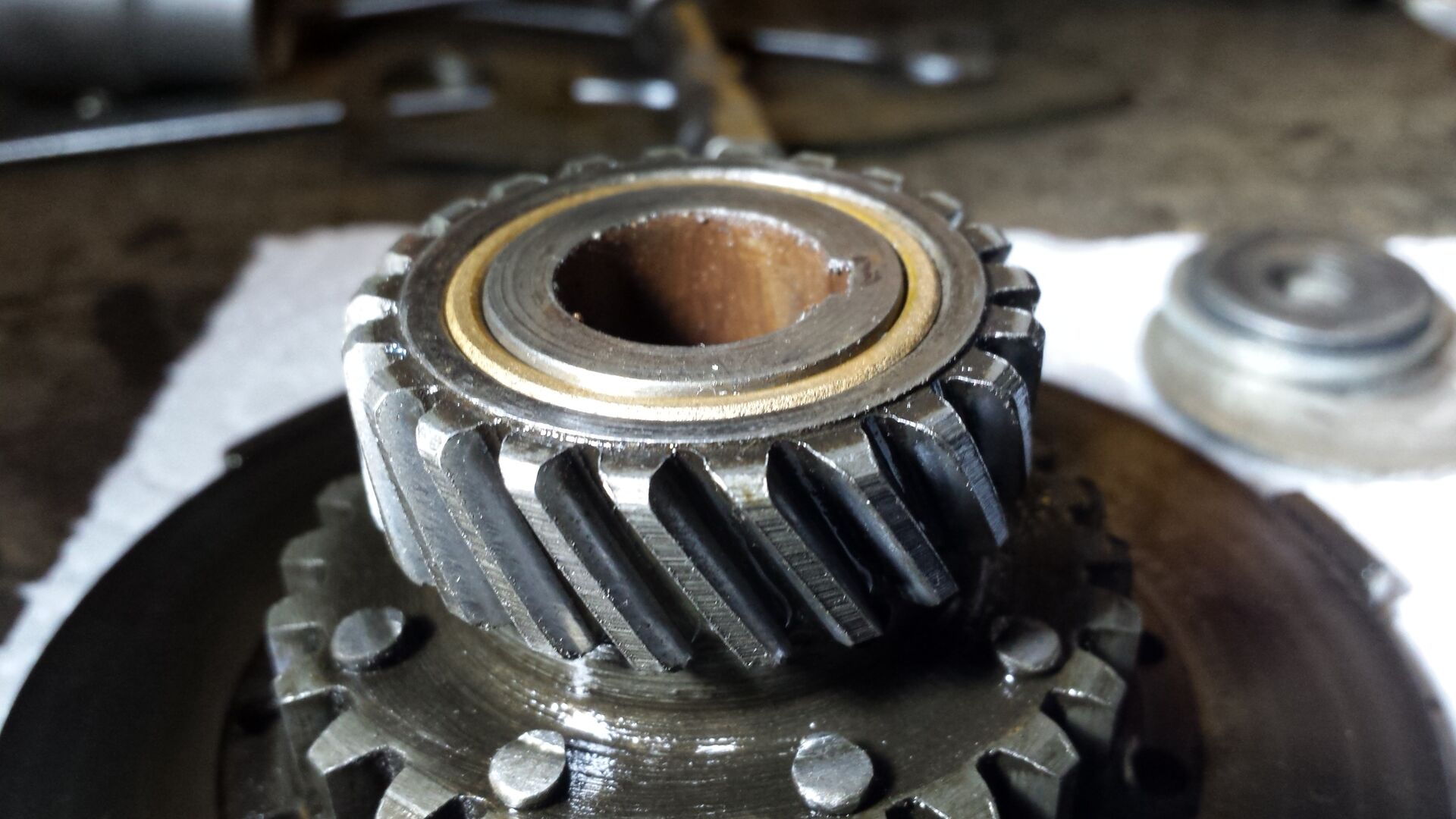

    Moin

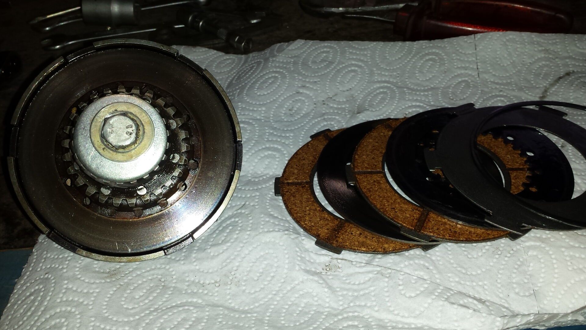

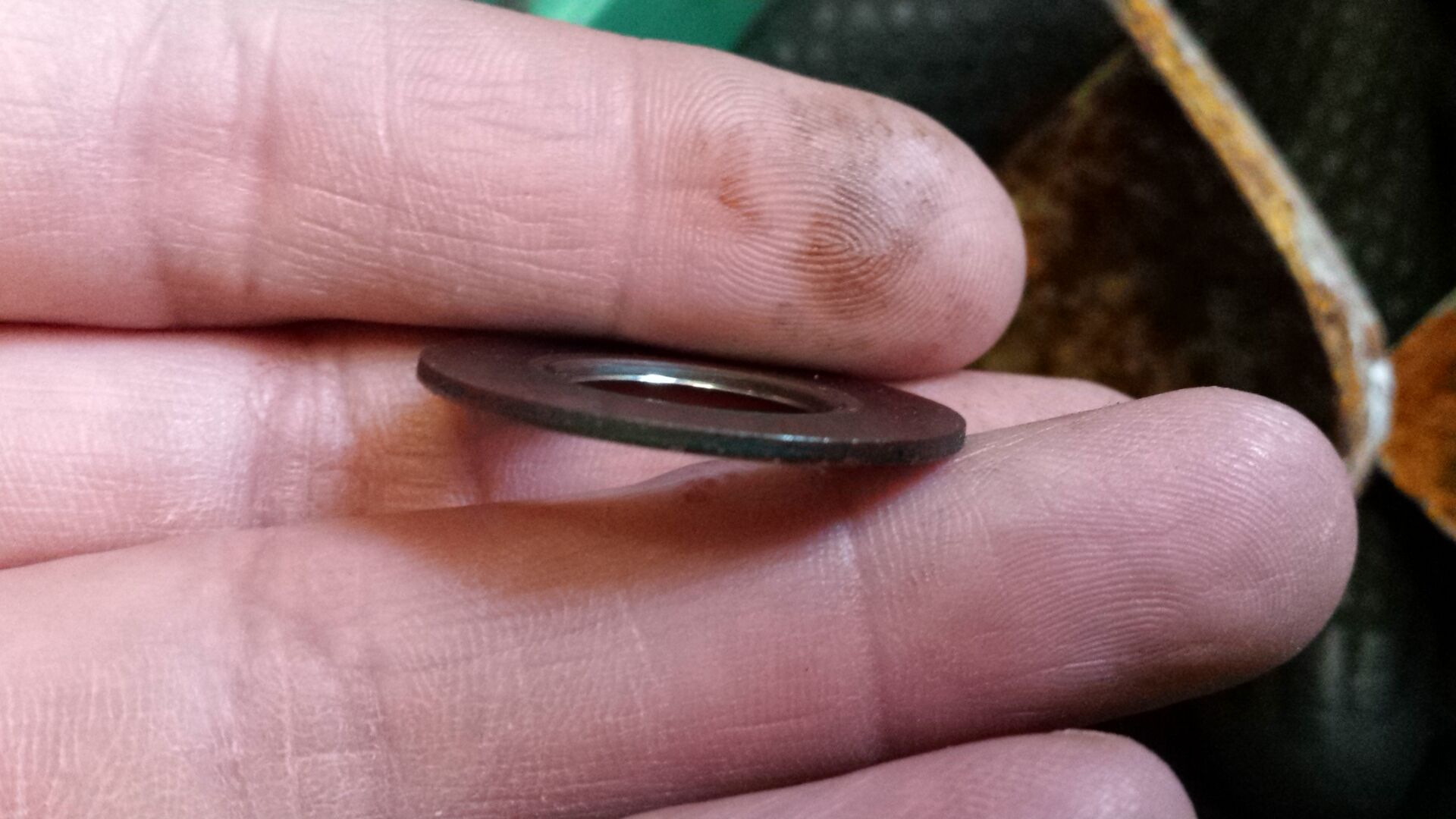

    So.

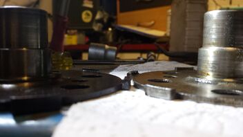

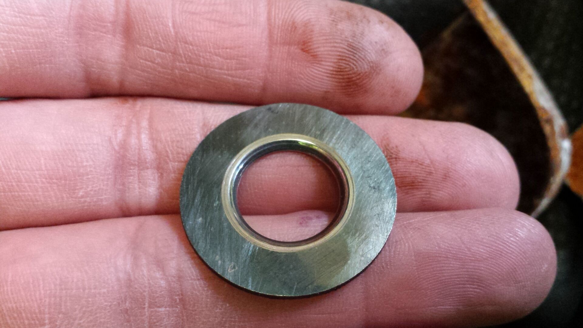

    Ich habe vorgestern auf den boden meiner werkstatt ne unterlegscheibe gefunden.
    Dachte ich. Da viel mir Vollhorst es siedentheiß ein das das keine unterlegscheibe ist. Rolf hat mir das auch bestätigt das das die scheibe hinter die kulu gehört.
    Heute die kulu ausgebaut und die scheibe dahinter. Fühlt sich schon besser an.
    Übermorgen mal ausprobieren.

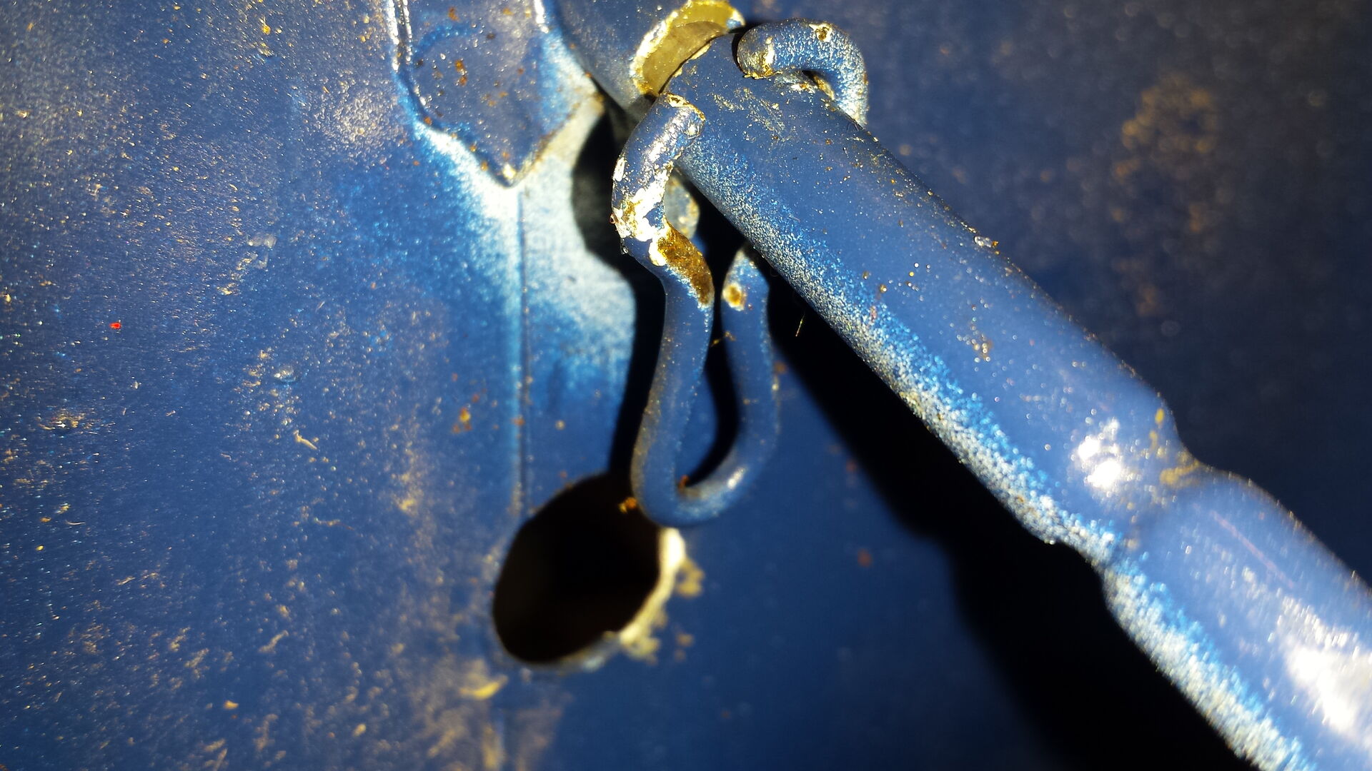

    Und wie zum teufel gehört die spange an den chokezug dran?!
    Gruß Marco

    • March 7, 2017 at 19:55
    • #102
    hoffentlich wars das mit kulu.. das waere ja zu einfach^^
    die klammer auf dem bild über den schlitz..und um 90° nach links drehn,...

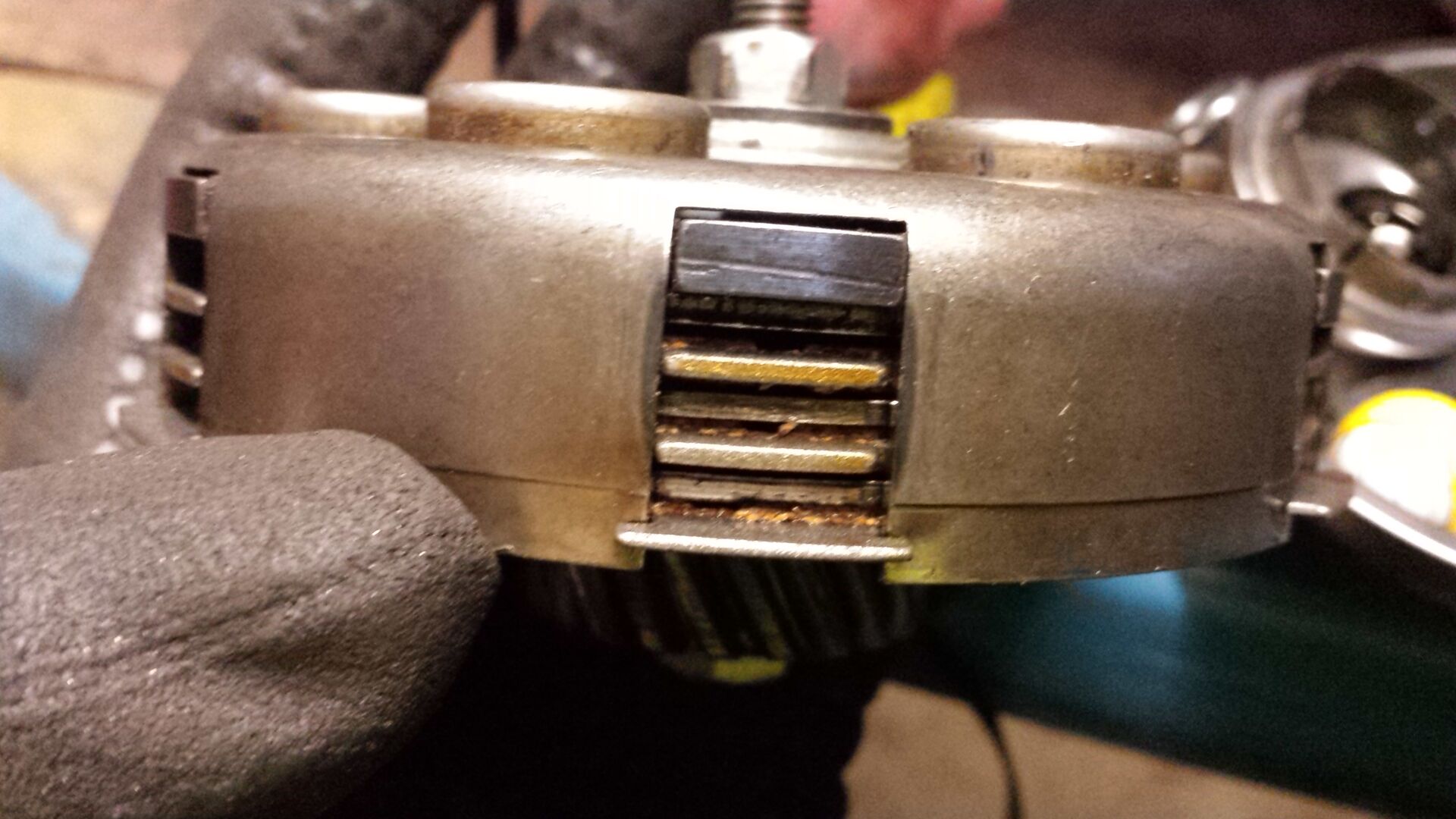

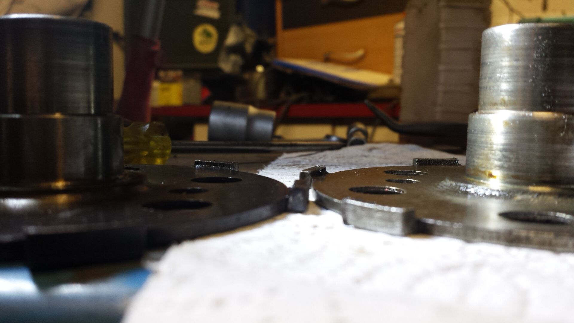

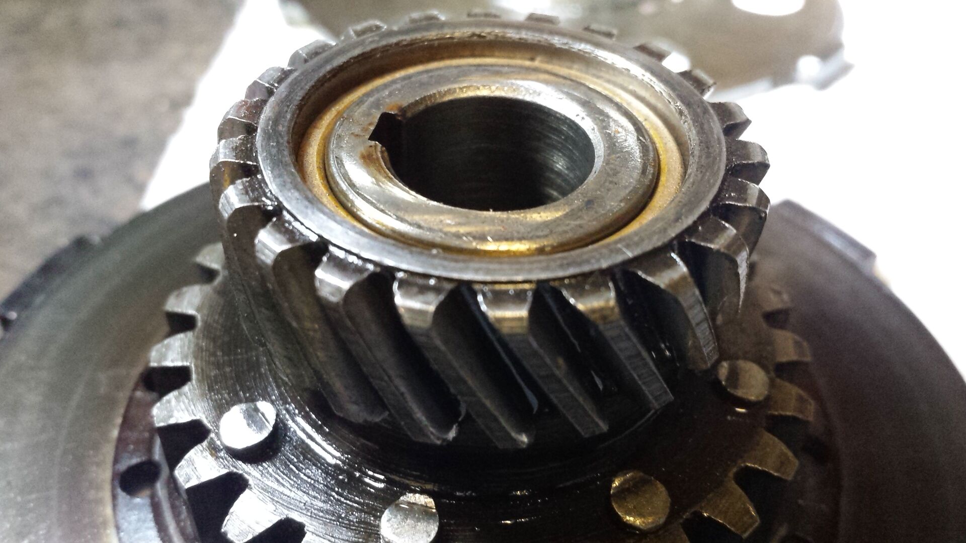

    Moin

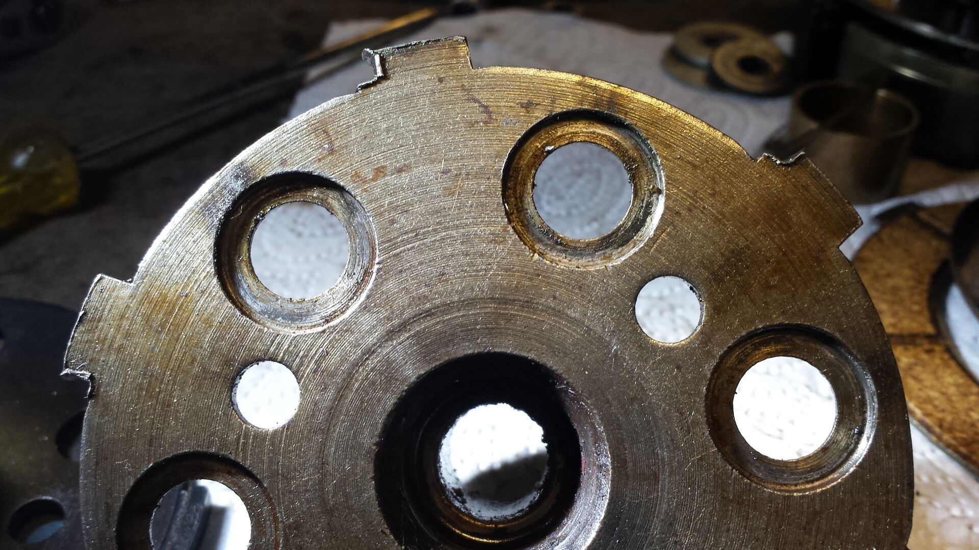

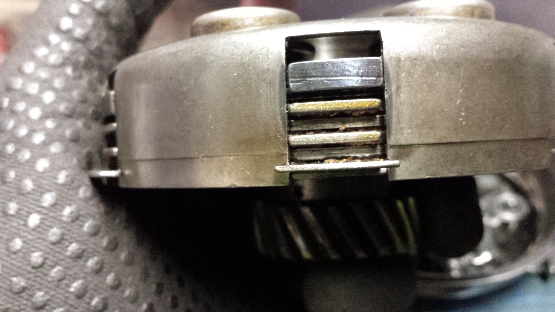

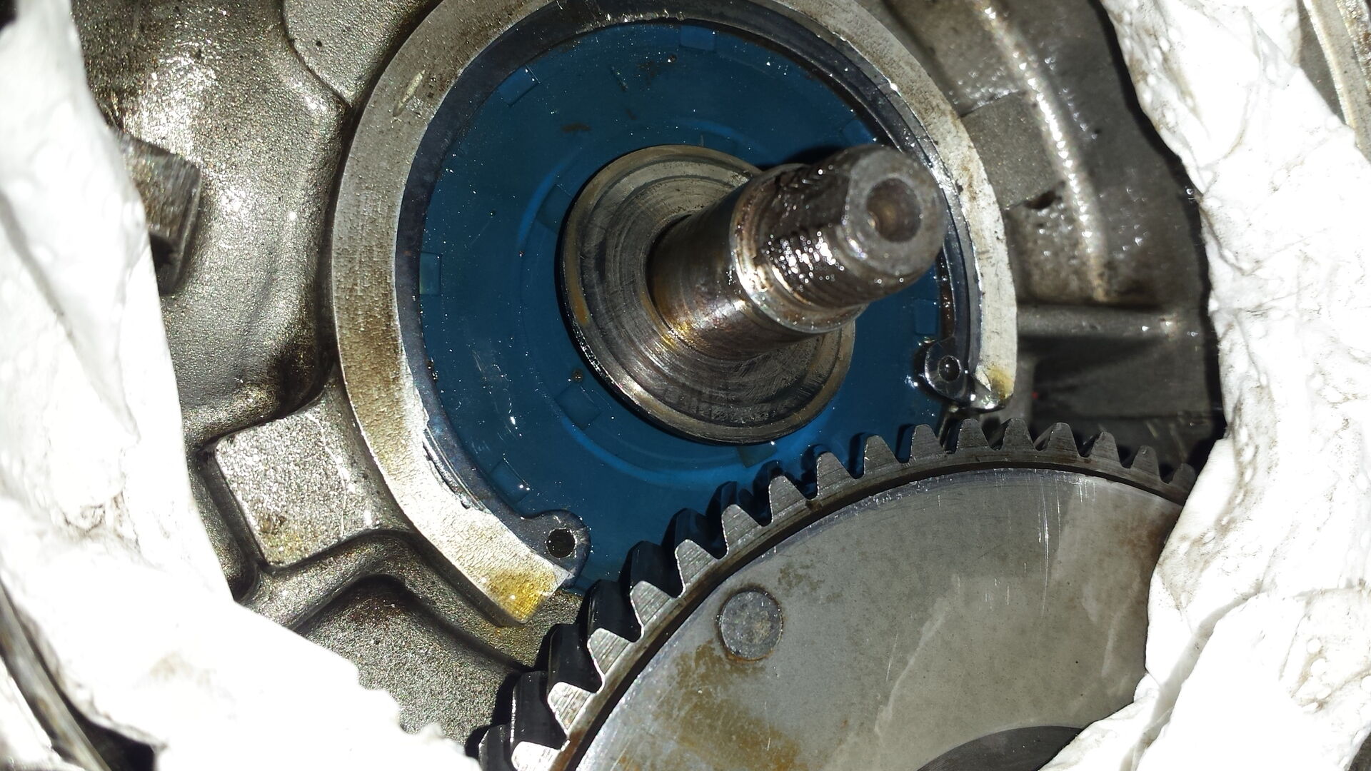

    Kupplung funzt immer noch nicht. Auch mit der scheibe dahinter nicht.
    Habe sie dann mal wieder zerlegt. Auch alles toll.
    Da viel mir ja ein das ich ja den korb und die grundplatte von ner px alt genommen habe weil die der sprint derbe angefressen war.
    Die habe ich dann mal ausgemessen was ich vorher nicht gemacht habe. Und siehe da. Unterschied von 2.5mm.
    Von der fläche der kleinen messingscheibe hoch zu den Sitz wo die kupferbuchse sitzt.
    Also muß ich mir jetzt das teil neu besorgen. Weil das orginale der sprint ist ja im sack. Siehe foto.
    Achja. Ist ne 104mm 3 scheibenkupplung.
    Die sollte passen,oder?!

    • March 9, 2017 at 23:20
    • #106
    also würdest Du sagen, eine lusso Kulu passt nicht...
    abdrehen geht auch nicht?

    Moin
    Das kupplungs problem ist behoben.
    Heute morgen kam die lieferung von sck.
    Grundplatte eingebaut und alles andere drumherum.
    Rad dran und raus damit. Angekickt (kam beim 2. kick ;) )
    und ,Trommelwirbel , kuppelte ein!
    Manchmal ist es so einfach...

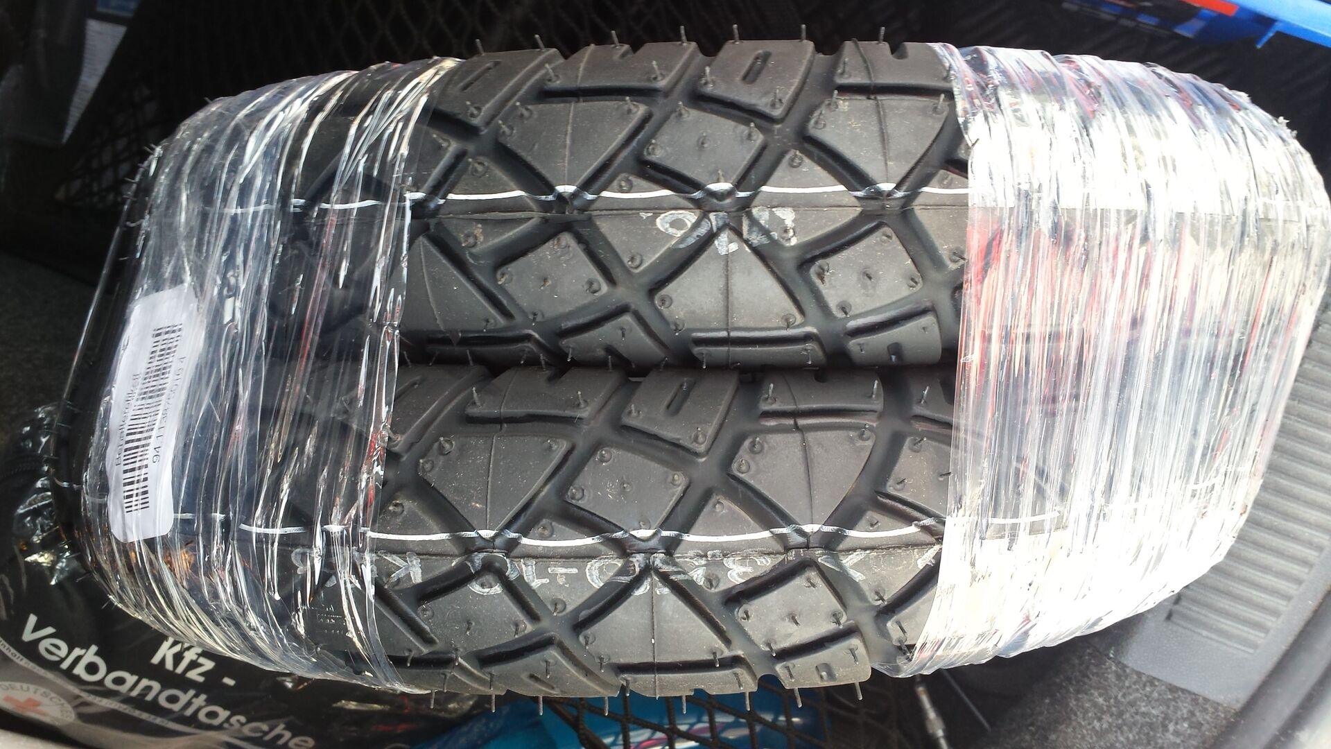

    • #109
    Reifen sind auch da 8o

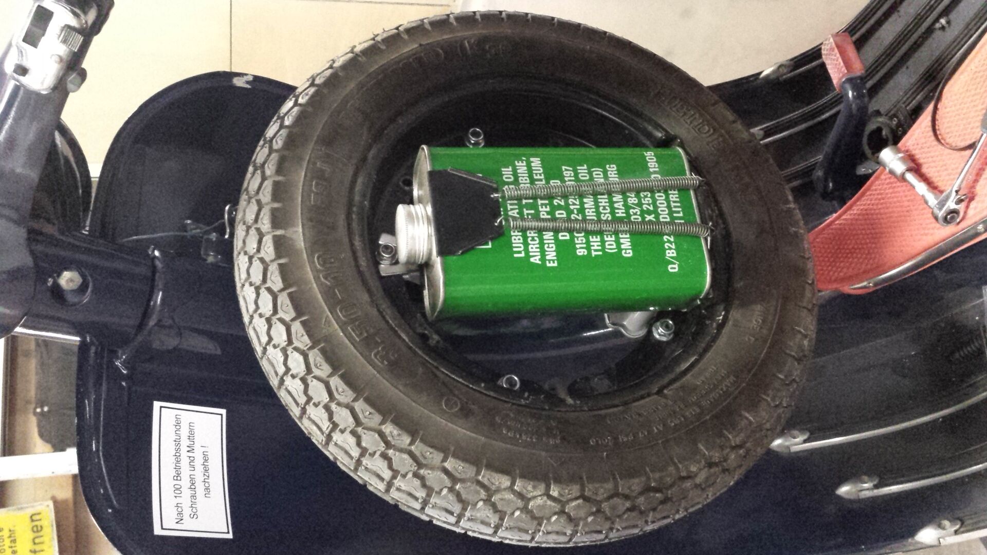

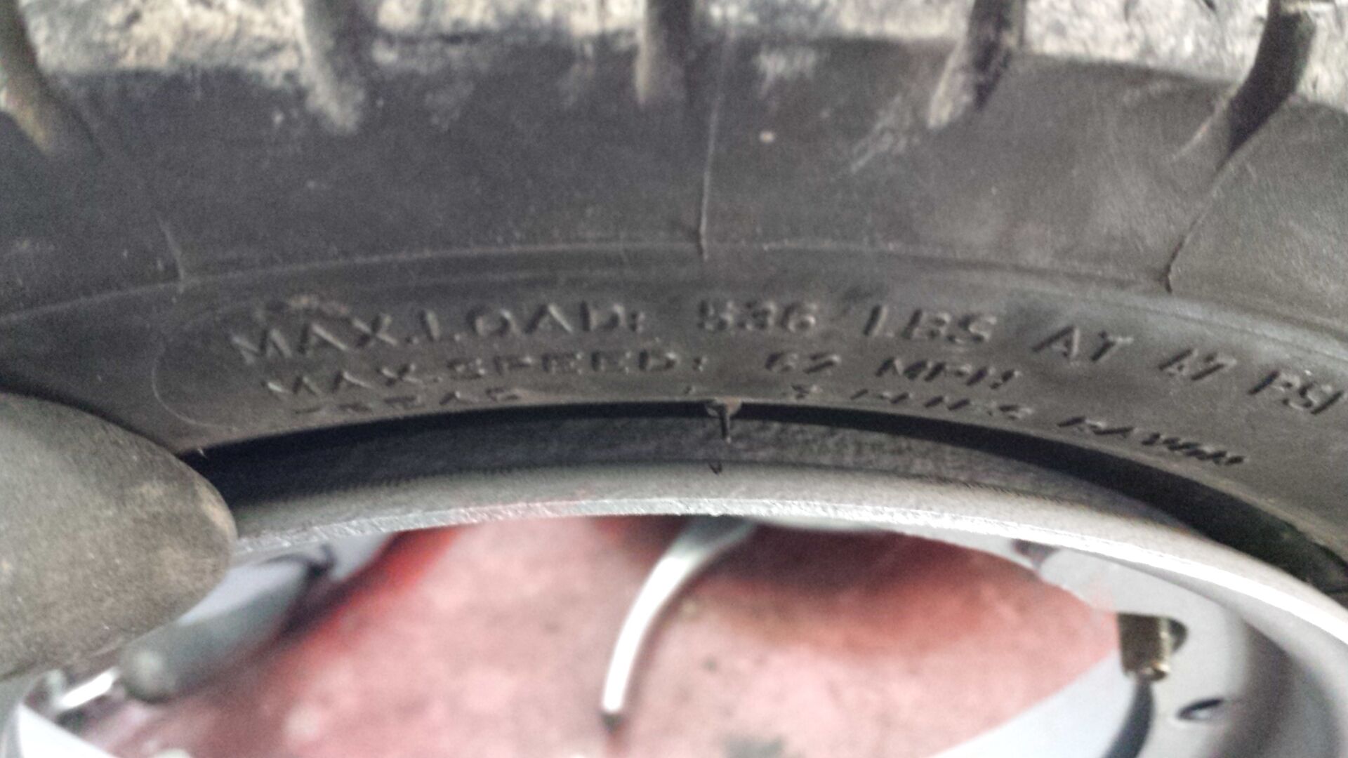

    • March 16, 2017 at 12:24
    • #110
    Moin

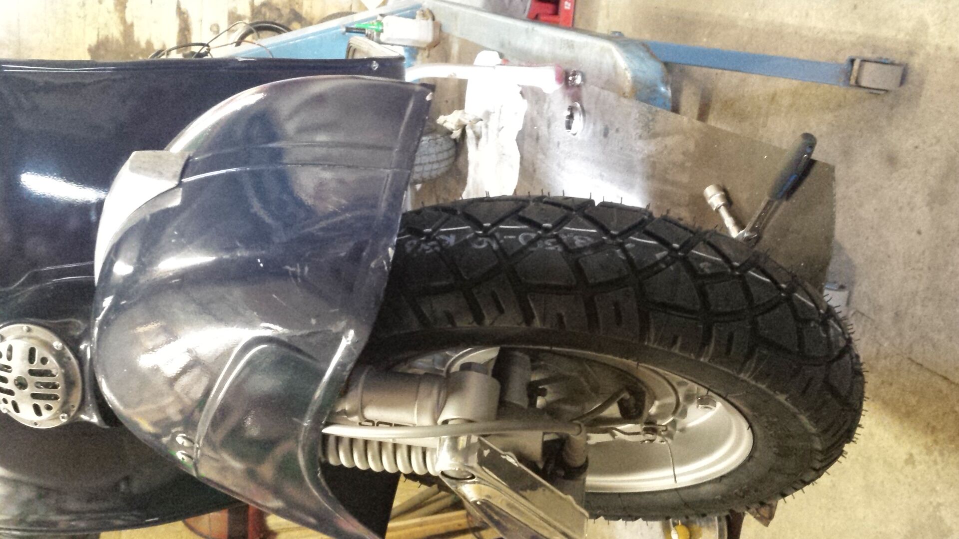

    Die reifen sind drauf. Die alten gingen komischerweise ganz leicht runter. Die kleine felgenhälfte viel so raus 8o
    Die große konnte ich mit einmal kräftig ziehen vom reifen trennen.

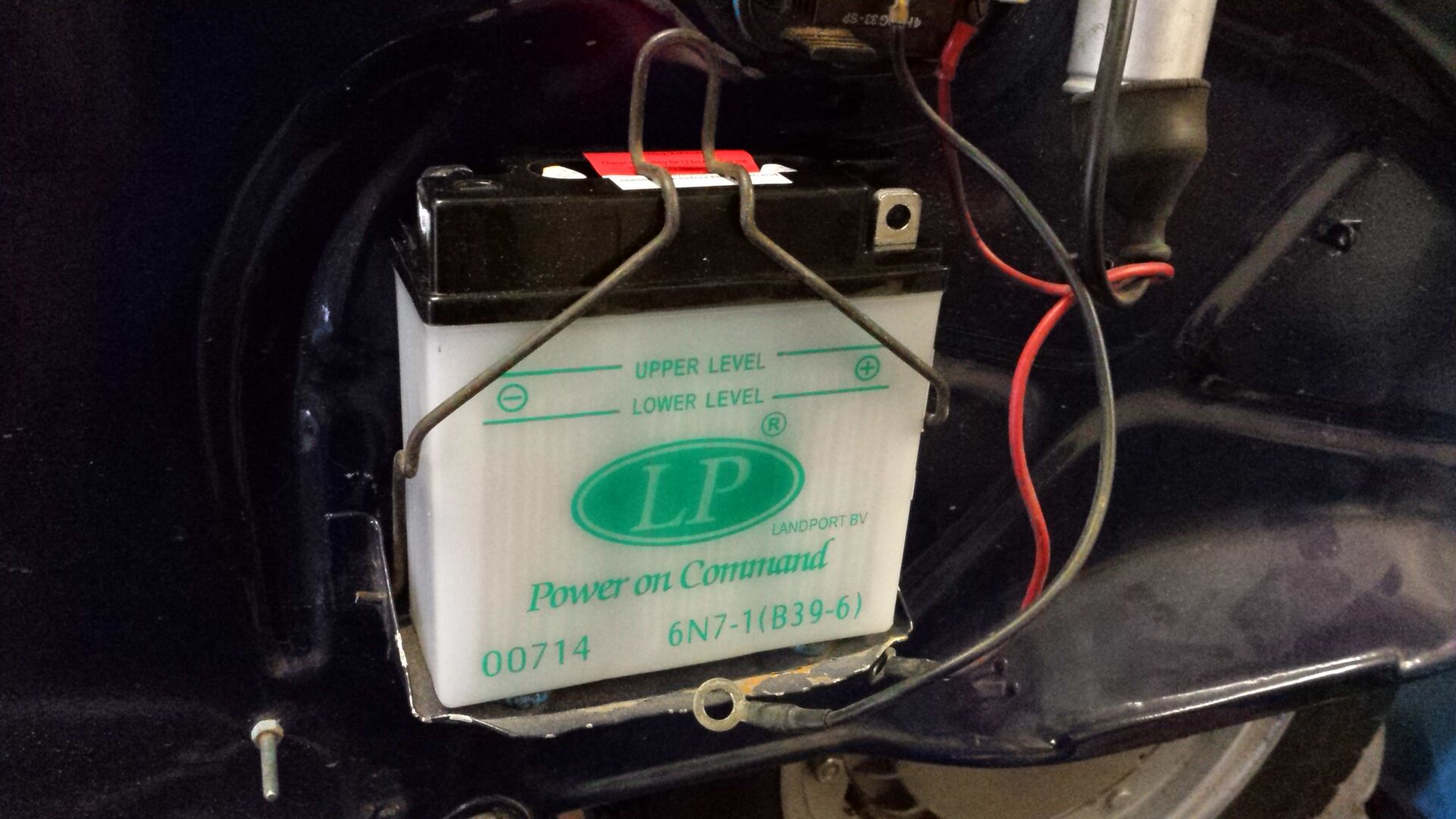

    Ne alten reifen habe ich als reservereifen genommen. Und den öldosenhalter habe ich auch mal provisorisch dran gemacht um zu sehen wie es aussieht.
    Batterie ist heute auch angekommen.
    Leider hat der vorbesitzer damals ne größerr batterie verbaut und dafür das blech unten umgedengelt. Nach den lackieren...
    Das muß ich noch zurück dengeln

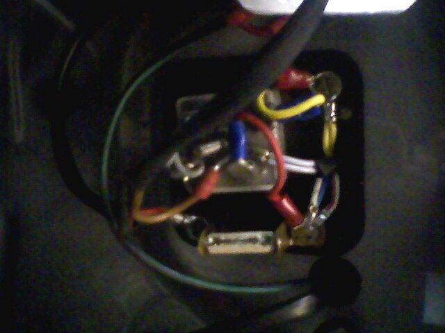

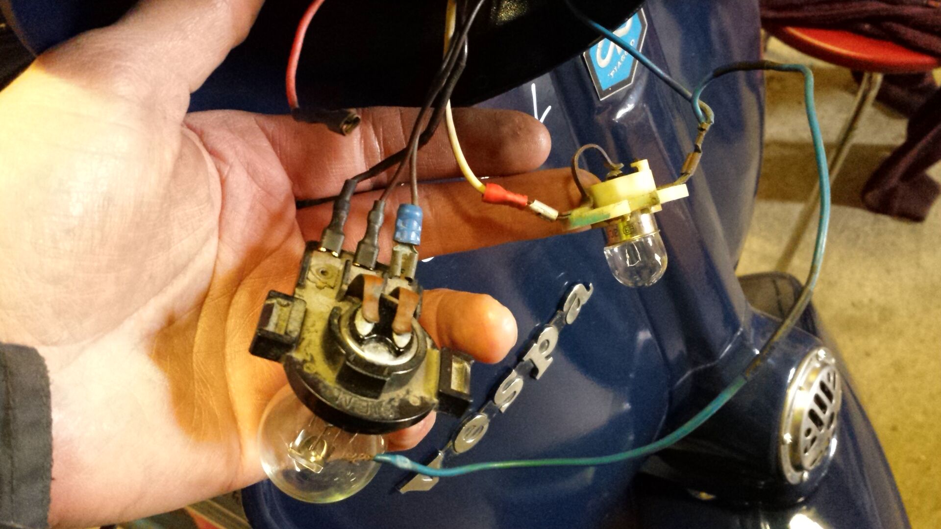

    • #111

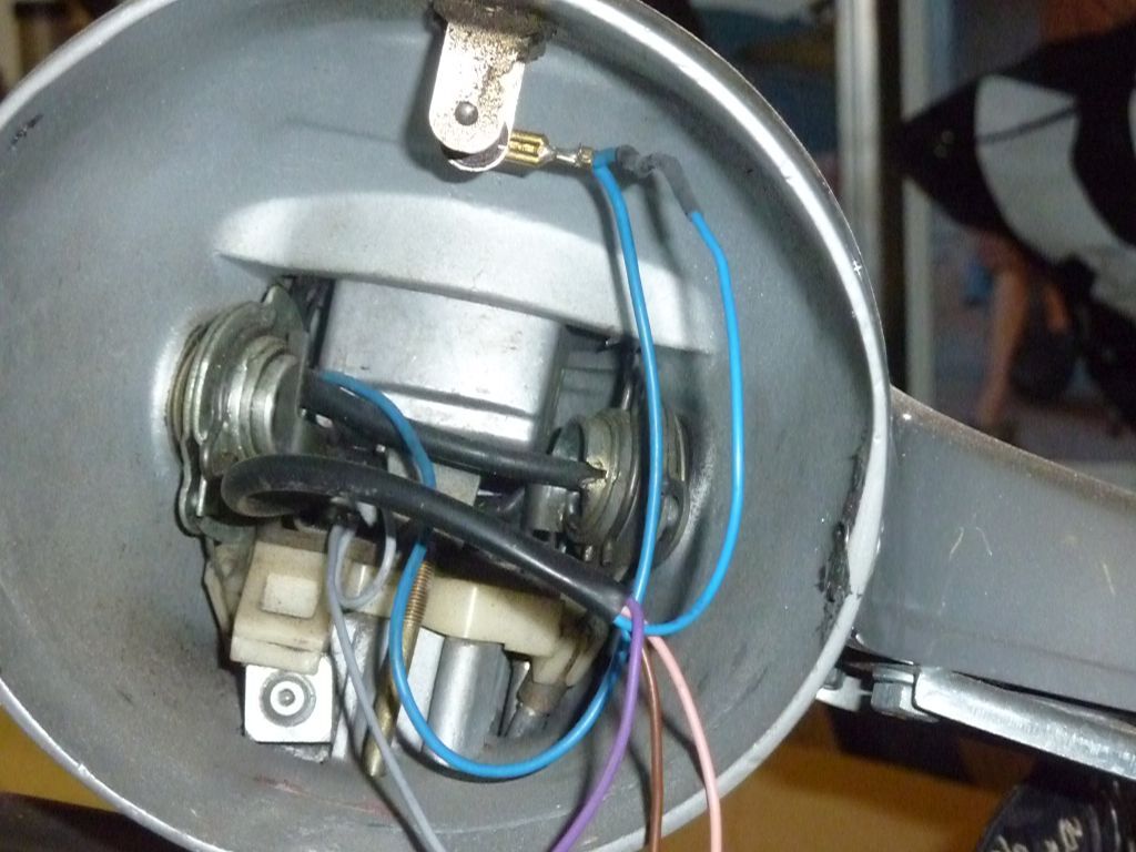

    Moin
    Blinker und zündschloß funktionieren auch.
    Bremslicht und rücklicht auch.
    Aaaaaaabbbbbbeeeerrrrrrr
    Das verdammten vorderen lichter macht micht kirre.
    Fern und abblendlicht leuchten gleichzeitig.
    Lichthupe funzt gar nicht. Die grüne kontrollleuchte funzt auch nicht außer ich klemme das blaue kabel dran und hänge es an masse.
    Habe ein paar kabel mal hin und her gesteckt aber nix...
    Habe am lampenträger auf Platz 56a grau, auf 56b braun und auf 31 lila.
    Am standlicht blau und Masse.
    Das 2. Blaue kabel kommt ja an die tacho beleuchtung wenn ich das so wie an der rally mache.
    Wohin kommt das rote kabel???
    Hat wer ne auflistung wie es richtig angeschlossen gehört?!
    Und nen schaltplan kann ich nicht gebrauchen. Verstehe ich nicht.
    Danke!
    Gruß Marco

    • March 18, 2017 at 19:35
    • #112
    Laut Schaltplan: Stecker so halten, dass die Kontakte unten sind. Dann links lila, mitte braun, rechts gelb. Standlicht grau, das wird dann blau zum Tacho. Das rote kommt an den Lichtschalter.
    Schwarz ist Masse !

    • March 18, 2017 at 19:53
    • #113
    Hab da kein gelbes kabel.
    Hab nur
    Lila
    Braun
    Blau
    Rot
    Grau

    • March 18, 2017 at 23:58
    • #114
    An der kleinen Birne .... ? Hmmmm.

    • March 19, 2017 at 06:06
    • #115
    Einfach mal messen! Wenn deine Kiste Standlicht hat, hat se ja auch ne Batterie, also bei Lichtschalter erste Stellung Batteriestrom. Strom fürs Licht kommt aus der Lima, ankicken und messen, sollte Wechselstrom sein, das Kabel zum Schalter über die Glühlampe gegen Masse oder umgekehrt, sollte dann Funzen...

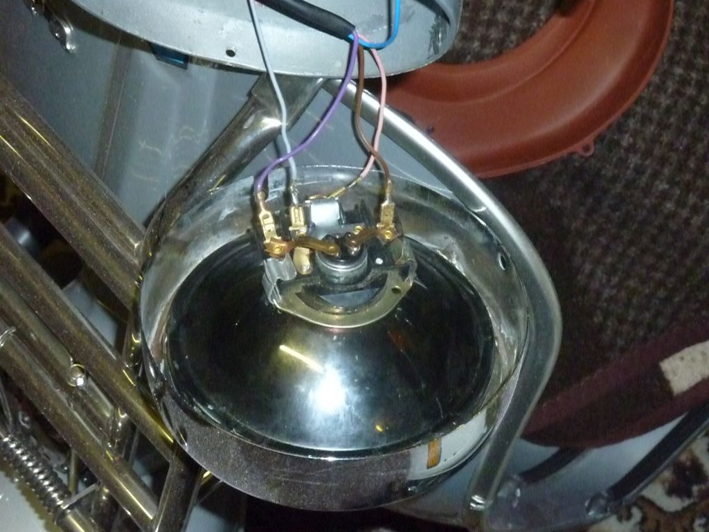

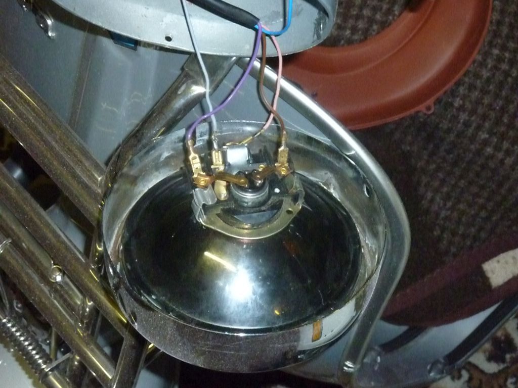

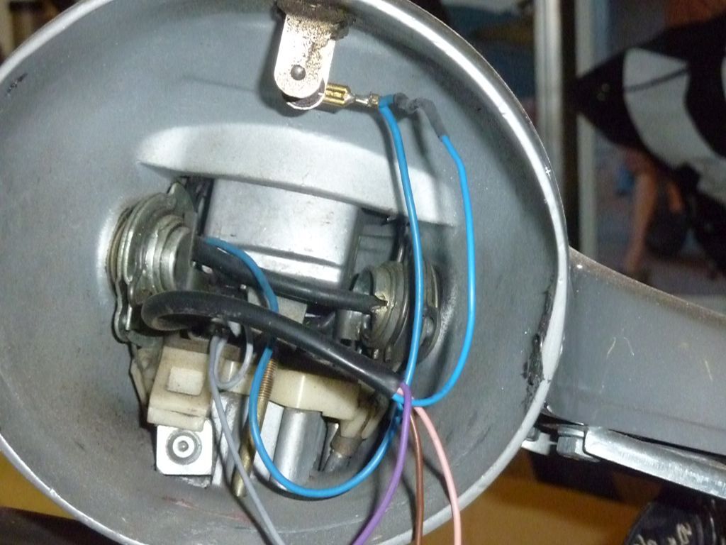

    hilft das??
      • 47.73 kB
      • 640 × 480
      • 101.82 kB
      • 1,024 × 768
      • 111.87 kB
      • 1,024 × 768

    • March 19, 2017 at 21:57
    • #119
    @old N°7 ...das is aber ordentlich bei dir, hilf dem Elektro Legastheniker doch mal...

    • March 20, 2017 at 05:23
    • #120
    Moin
    Das sollte damit funzen.
    Danke
