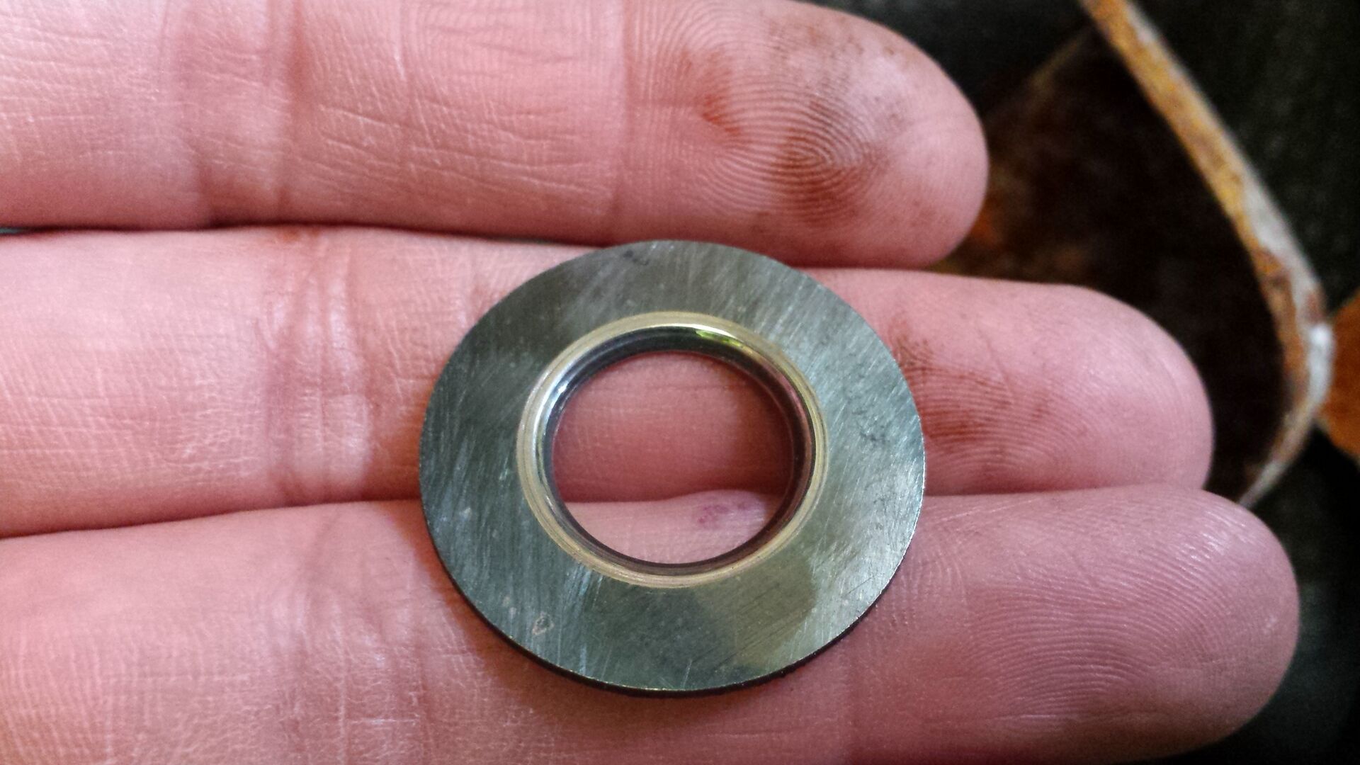

    Ich habe vorgestern auf den boden meiner werkstatt ne unterlegscheibe gefunden.
    Dachte ich. Da viel mir Vollhorst es siedentheiß ein das das keine unterlegscheibe ist. Rolf hat mir das auch bestätigt das das die scheibe hinter die kulu gehört.
    Heute die kulu ausgebaut und die scheibe dahinter. Fühlt sich schon besser an.
    Übermorgen mal ausprobieren.
    Und wie zum teufel gehört die spange an den chokezug dran?!
    Gruß Marco

    hoffentlich wars das mit kulu.. das waere ja zu einfach^^
    die klammer auf dem bild über den schlitz..und um 90° nach links drehn,...

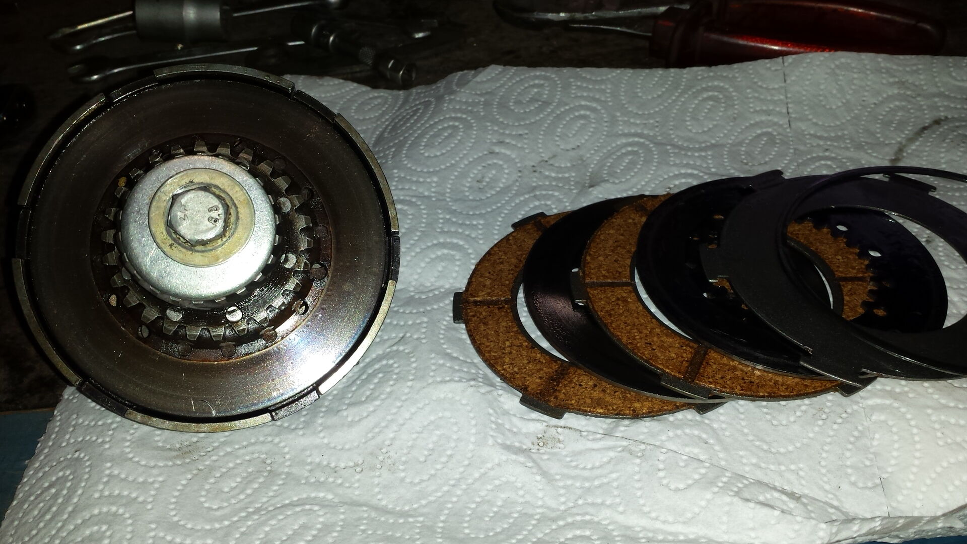

    Kupplung funzt immer noch nicht. Auch mit der scheibe dahinter nicht.
    Habe sie dann mal wieder zerlegt. Auch alles toll.
    Da viel mir ja ein das ich ja den korb und die grundplatte von ner px alt genommen habe weil die der sprint derbe angefressen war.
    Die habe ich dann mal ausgemessen was ich vorher nicht gemacht habe. Und siehe da. Unterschied von 2.5mm.
    Von der fläche der kleinen messingscheibe hoch zu den Sitz wo die kupferbuchse sitzt.
    Also muß ich mir jetzt das teil neu besorgen. Weil das orginale der sprint ist ja im sack. Siehe foto.
    Achja. Ist ne 104mm 3 scheibenkupplung.
    Die sollte passen,oder?!

    also würdest Du sagen, eine lusso Kulu passt nicht...
    abdrehen geht auch nicht?

    Das kupplungs problem ist behoben.
    Heute morgen kam die lieferung von sck.
    Grundplatte eingebaut und alles andere drumherum.
    Rad dran und raus damit. Angekickt (kam beim 2. kick ;) )
    und ,Trommelwirbel , kuppelte ein!
    Manchmal ist es so einfach...
