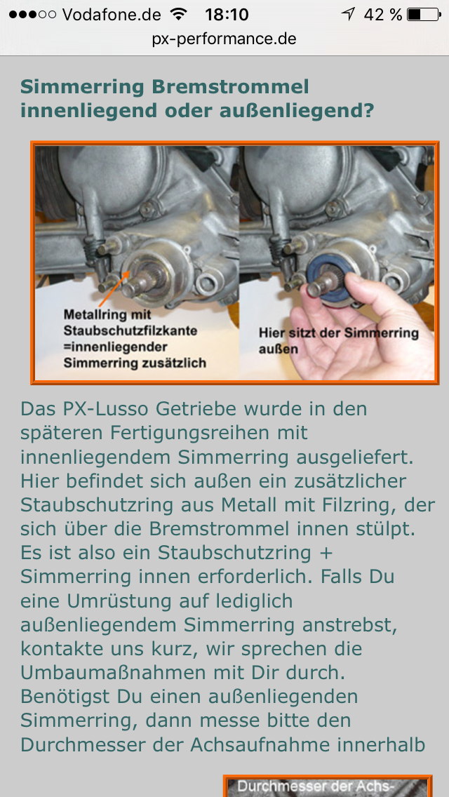

    Wenn bei der Bremstrommel in der Mitte Öl austritt, wird dahinter der Simmering kaputt sein .... bei deinem baujahr wurde (glaube ich) nur der Aussenliegende Simmer verbaut. Also Bremstrommel runter, Simmering raushebeln, Neuen reindrücken und alles zusammen (achja vorher fettfrei machen und ggf. Bremsbeläge ern.) .... die "Bohrung" ist nur bei innenliegendem Simmer und ist genau dafür da, dass bei Undichtigkeit das Öl nicht in die Bremse läuft, sondern auf die Straße....
    • May 4, 2016 at 18:11
    Quelle : PX Peformance
