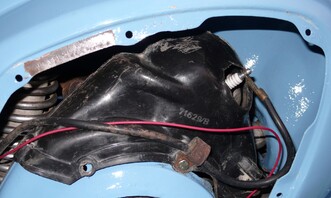

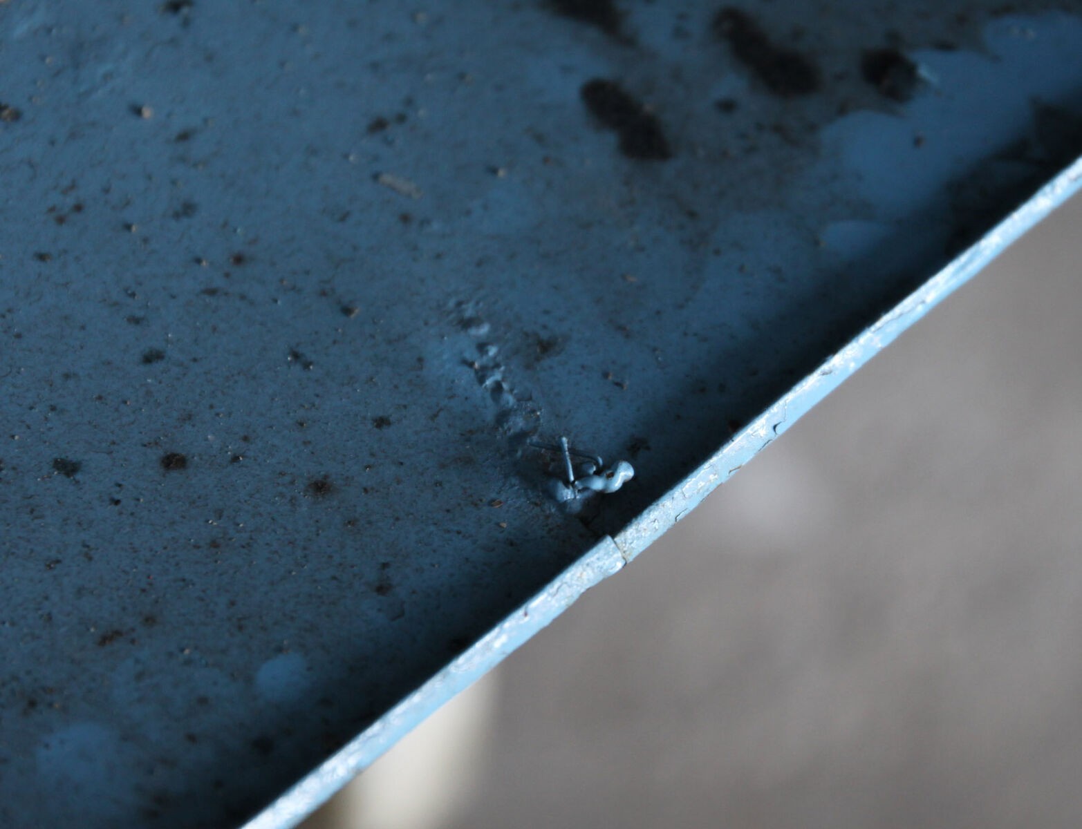

    So sah die Vespa aus, beim Anpreisen in Wemding. Einem kleinen idyllischen Ort im schwäbischen Bayern.
    Die Farbe fand ich damals schon gut. Insgesamt schön schlicht.

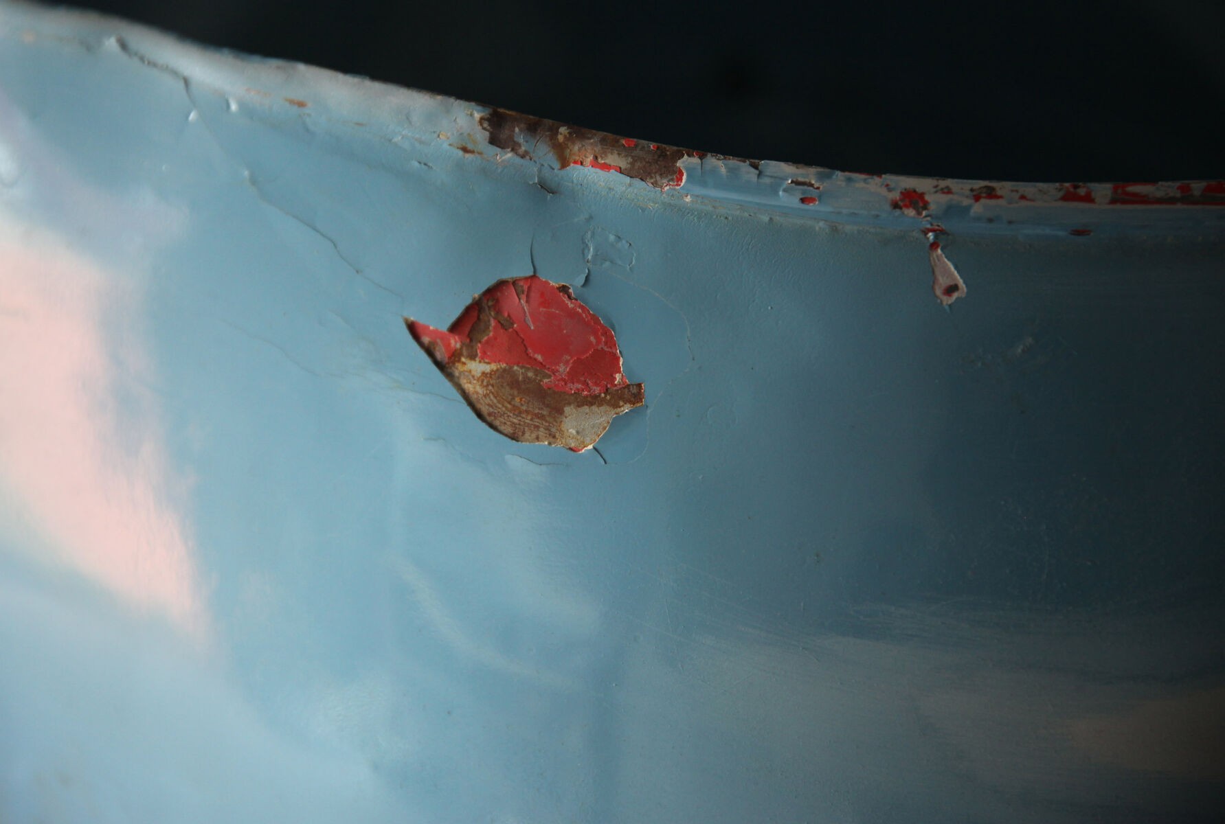

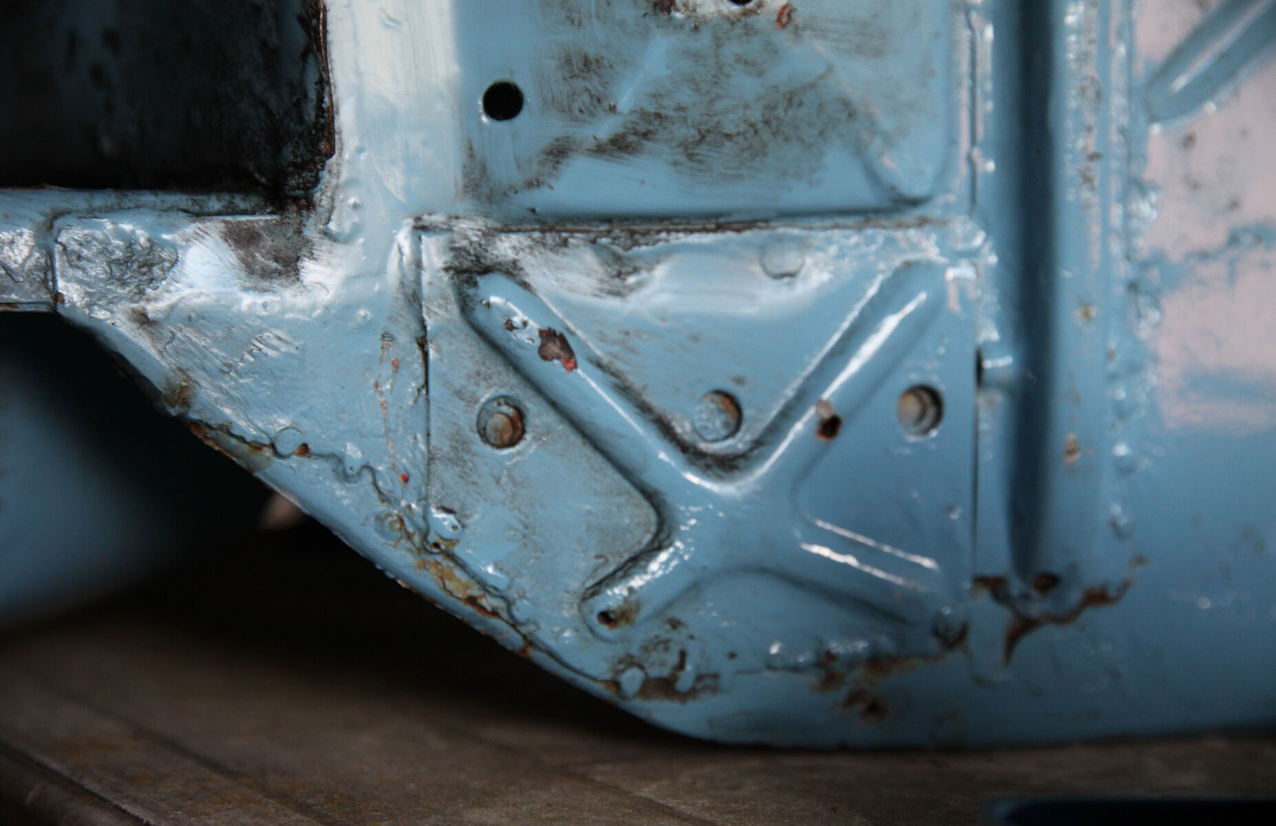

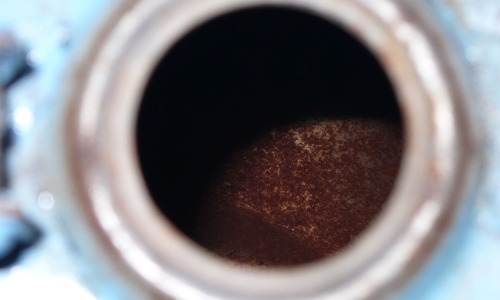

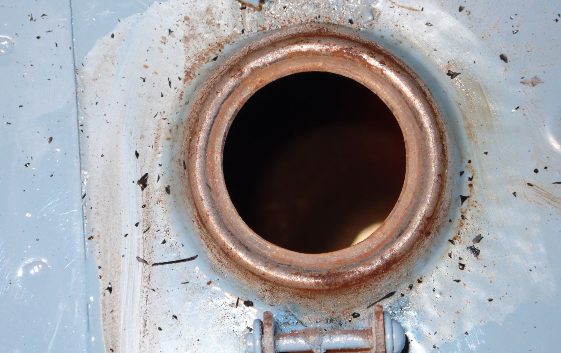

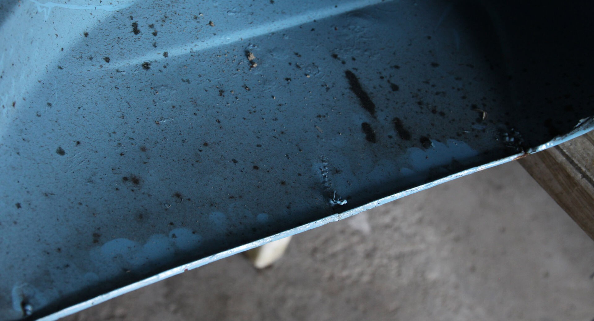

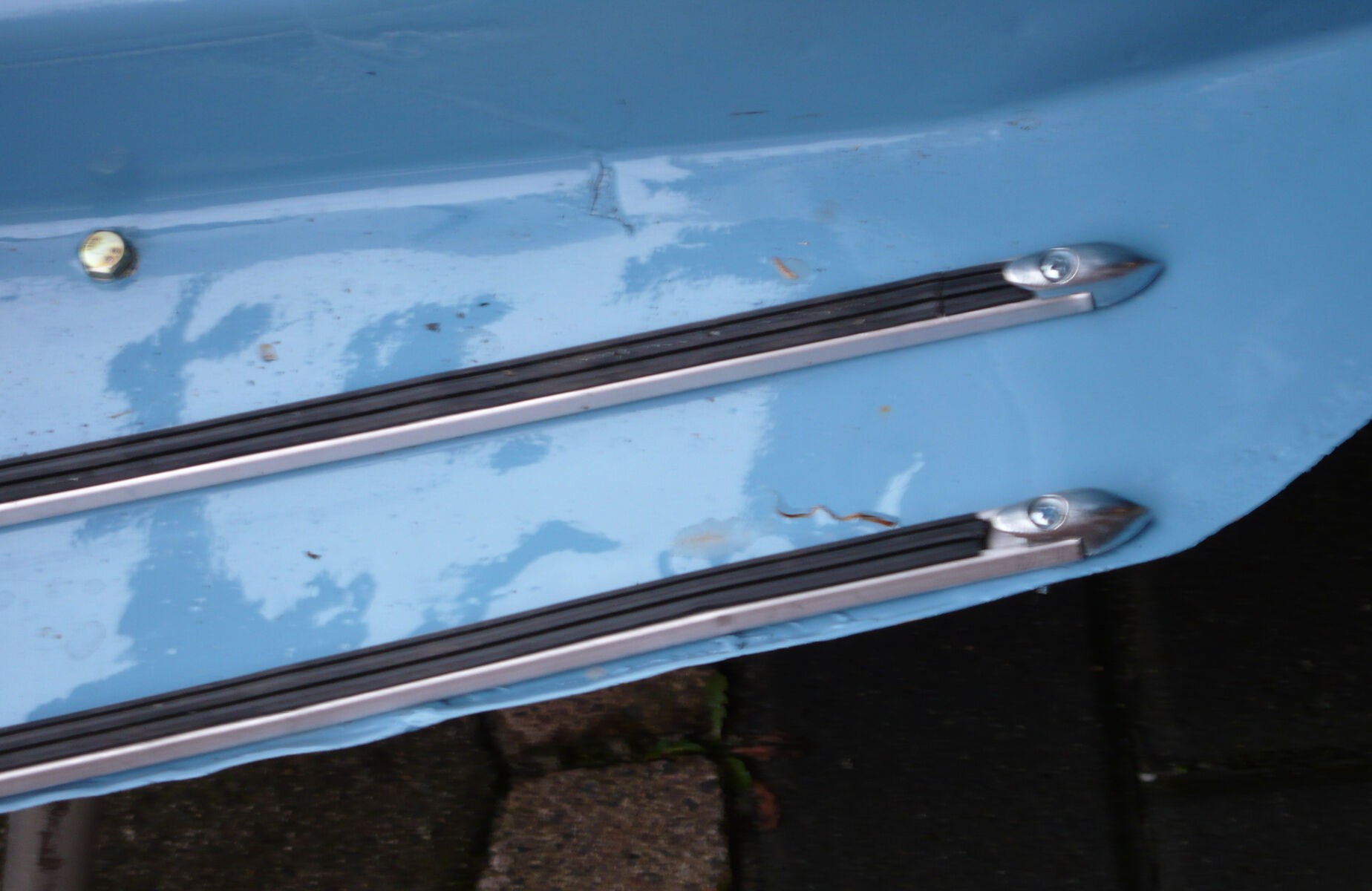

    Und so sahen die Details aus, als ich sie mir genau angeschaut habe.
    Aber das ist erst einmal der Anfang. Das wird sicher noch lustiger.
    Der rostige Tank lässt sich sicher noch überbieten.
    Schauen wir mal, was an Spachtel alles zu vorschein kommt.

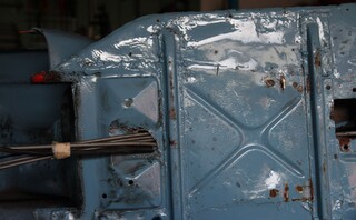

    Auf jeden Fall war da jemand mit den Spachtelarbeiten nicht geizig !
    Man sieht ja noch nicht mal mehr die Falz vom Mitteltunnel zum Trittblech wo der Hauptständer geschraubt ist ...
    Nach dem strahlen wirst bestimmt noch mehr finden

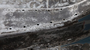

    Der Originllack war ein schönes Rot. Aber der ist leider nur noch an einigen Stellen vorhanden. So ein Blau wird sie definitiv nicht wieder bekommen. Mal sehen, welche Farbe in die Zeit (Baujahr 73) so passt.
    Hier noch ein paar Detailimpressionen vom Auseinanderbauen.
    ich fürchte, dass ich lieber ein neues Trittblech einschweißen sollte. Mal sehen, was das Metall so sagt, wenn die Farbe runter ist.

    Heidewitzka ! Da hat sich ja jemand richtig Mühe gegeben, eine schöne alte Vespa in einen Eisdielenshowandshineroller zu verwandeln,
    zumindest was die Farbe angeht.
    Schliesse mich meinen Vorrednern an und wünsche Dir viel Erfolg bei der Restaurierung.
    Das Gute ist, es kann nur noch bergauf gehen :thumbup:

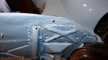

    So, jetzt geht es endlich mal weiter.
    Ja, ihr habt recht, da ist wirklich ein echter Liebhaber dran gewesen. Und kann definitiv nur besser werden.

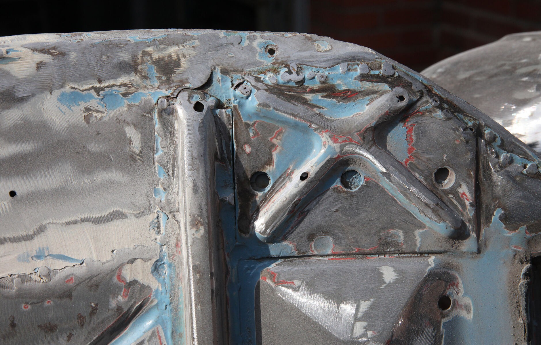

    Naja, ich habe mich jedenfalls ans abscheliefen gemacht. Ich bin mir nicht sicher ab Sandstrahlen alles runterbekommen hätte. Schleifen konnte ich jedenfalls selber machen.
    Und unter dem blauen Lack wurde der Rost leider auch nicht komplett abgeschliffen.
    Naja, die großen Flächen konnte ich damit jedenfalls gut vom Lack befreien. ber sieht noch sehr grob aus. Dieses Wochenende soll ich ihn komplett abgeschliffen haben.
    Habt ihr einen Tipp, um möglichst wenig Metall zu verlieren?
    Wie sieht es denn mit der Kaskade aus? Sind die immer angeschweißt? Also sollte ich sie am besten auch dran lassen?

    Rundnase ist bei der V50 Rundlenker mit dem Beinblech verschweißt. Bei der Special gibt es die entsprechende Kaskade nicht, dafür wird das attraktive Plastikteil angeschraubt.

    • May 13, 2016 at 09:41
    Hast Du das Abschleifen mit der Fächerschiebe für ´ne Flex erledigt ?
    Das wird beim späteren Lackaufbau wohl für etwas " Mehrauftrag " sorgen....
    Aber Du wirst ja sicherlich die eine oder andere Tube Spachtel nehmen müssen, damit ist das wieder
    hinzubekommen.

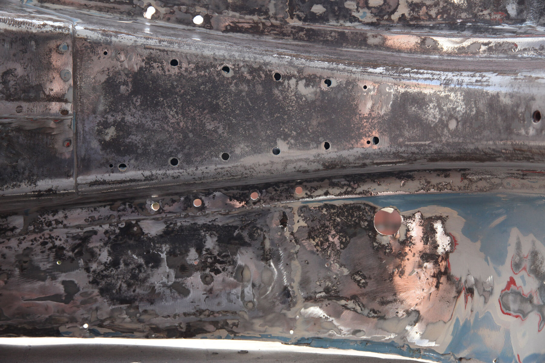

    Dachte ich mir auch: "Ich lass die sandstrahlen, dann lackieren." Das Ergebnis ist, dass ich jetzt soviele Lüftungslöcher habe, dass ich entweder Reparaturbleche brauche oder einen Ersatzrahmen. Die Durchrostungen und Löcherpotenziale waren vor dem Sandstrahlen nicht erkennbar.

    So, und sogar am vorderen Kotflügel (Radabdeckung) wurde geschweißt und gespachtelt. Macht es hier sind, direkt ein Neues zu kaufen? WIe ist bei den Neuen denn die Qualität? Die kosten ja ca 30 Euro.
    Mal sehen, ob ich noch Ecken finde, die heile sind.

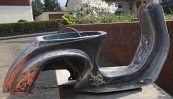

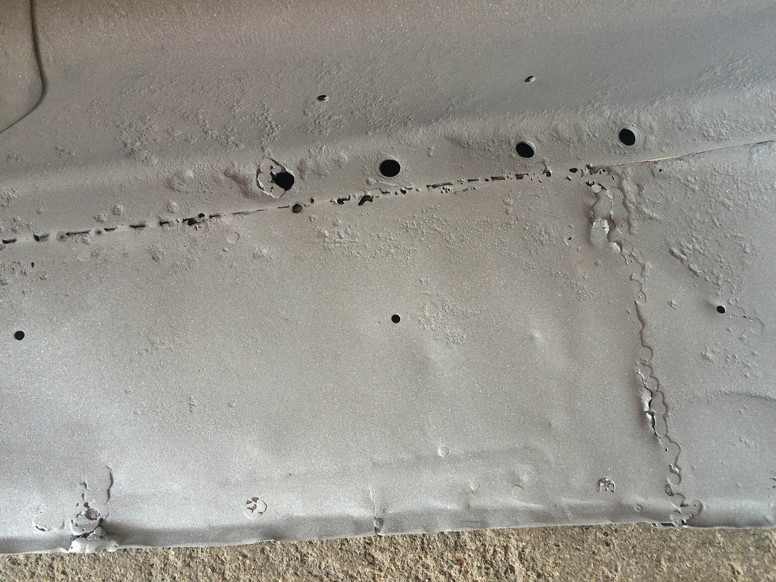

    Entschuldigt, dass es alles etwas länger dauert und nicht weiter ging.
    Da ich leider nicht dort wohne, wo mein Roller steht, ist die Zeit zwischen den nächsten Schritten doch größer als ich wollte.
    Zwischenzeitlich habe ich auch stark drüber nachgedacht, nicht noch mehr Geld in diesen Fehlkauf zu stecken und ihn lieber als vollständige Teile sammlung an jemanden zu verkaufen.
    Also, sollte jemand Bedarf haben, einfach mal melden. Allerdings gibt es das nicht für 500 Euro.
    Was meint ihr, ist es vielleicht doch nicht so schlimm, und ich sollte sie fertig machen?

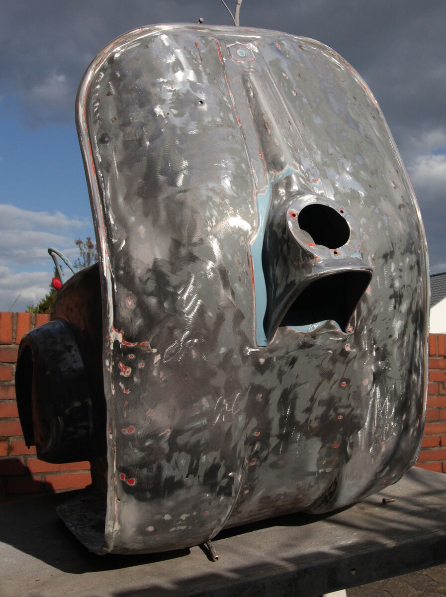

    Naja, auf jedenfall hab ich den Rahmen spontan zu Sandstrahlen gebracht und noch einmal Geld reingesteckt. Ich wollte wissen, wie die Leute in Wemding auch schweißen oder eher spachteln können.
    Es trat doch einiges Zutage.
    Viel Spaß.
    direkt man mit den Details anfangen. :)
