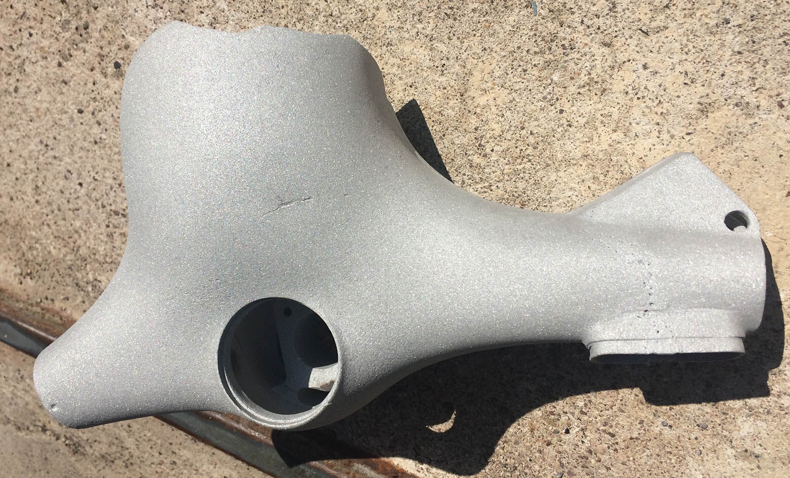

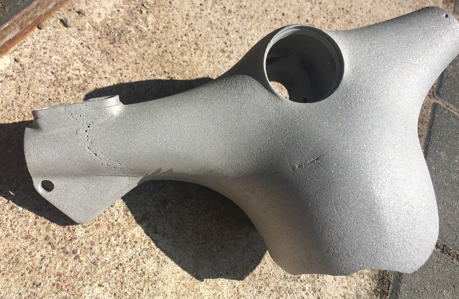

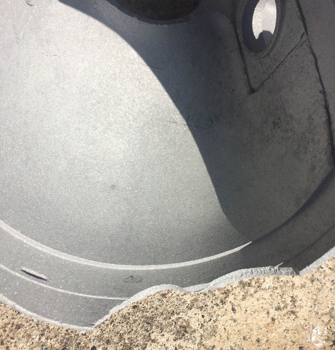

    So, und beim Lenker kann man jetzt leider sehen, dass soigar der einmal gebrochen war.
    Die herausgebrochene Ecke am Scheinwerfer meine ich damit leider nicht.
    12,141
    35,241
    4,296
    • August 19, 2016 at 14:07
    • #22
    Alter vatti
    Mit den lenker würde ich nicht mehr rumfahren. Da hätte ich angst das der auf ner buckelpiste bricht.
    Trenn das beinschild/trittblech raus,schweißpunkte mit nen schweißpunktbohrer aufbohren,und ein neues rein. Hab für meine v50 120 € fürs blech bezahlt.

    ja, den Lenker werde ich lieber nicht mehr nutzen. Habe aber auch schon einen Ersatzlenker. Zwar etwas älter, aber sollte passen. Und ist heile.

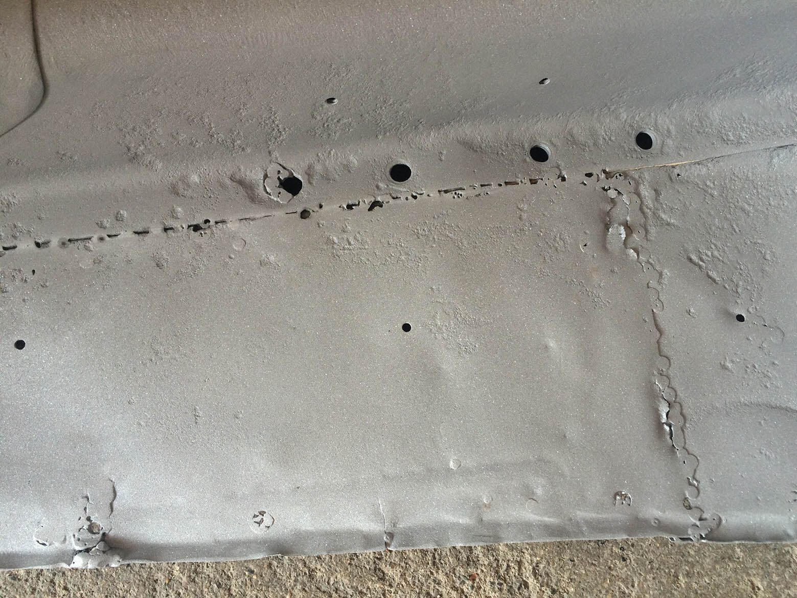

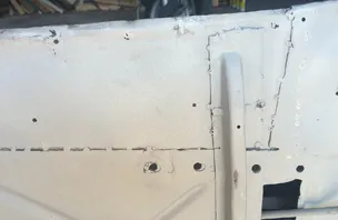

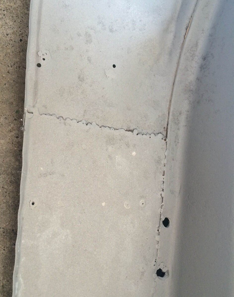

    Danke für den Tipp. Werde die Schweißpunkte mal aufbohren. Ist es eiggentlich normal, dass die Schweißnaht eher perforiert aussieht. Hätte gedacht, dass die Schweißnaht komplett durch geht. Und nicht eine gepunktete Linie ist.
    Hast du dein Beinschild denn selber neu angeschweißt?
    Der Rest des Rahmens sieht eigentlich ok aus. Ein paar kleine Ecke, die man auch schöner schweißen und etwas abschleifen sollte.
    Aber soweit ich sehen kann, ist der Rahmen ok.

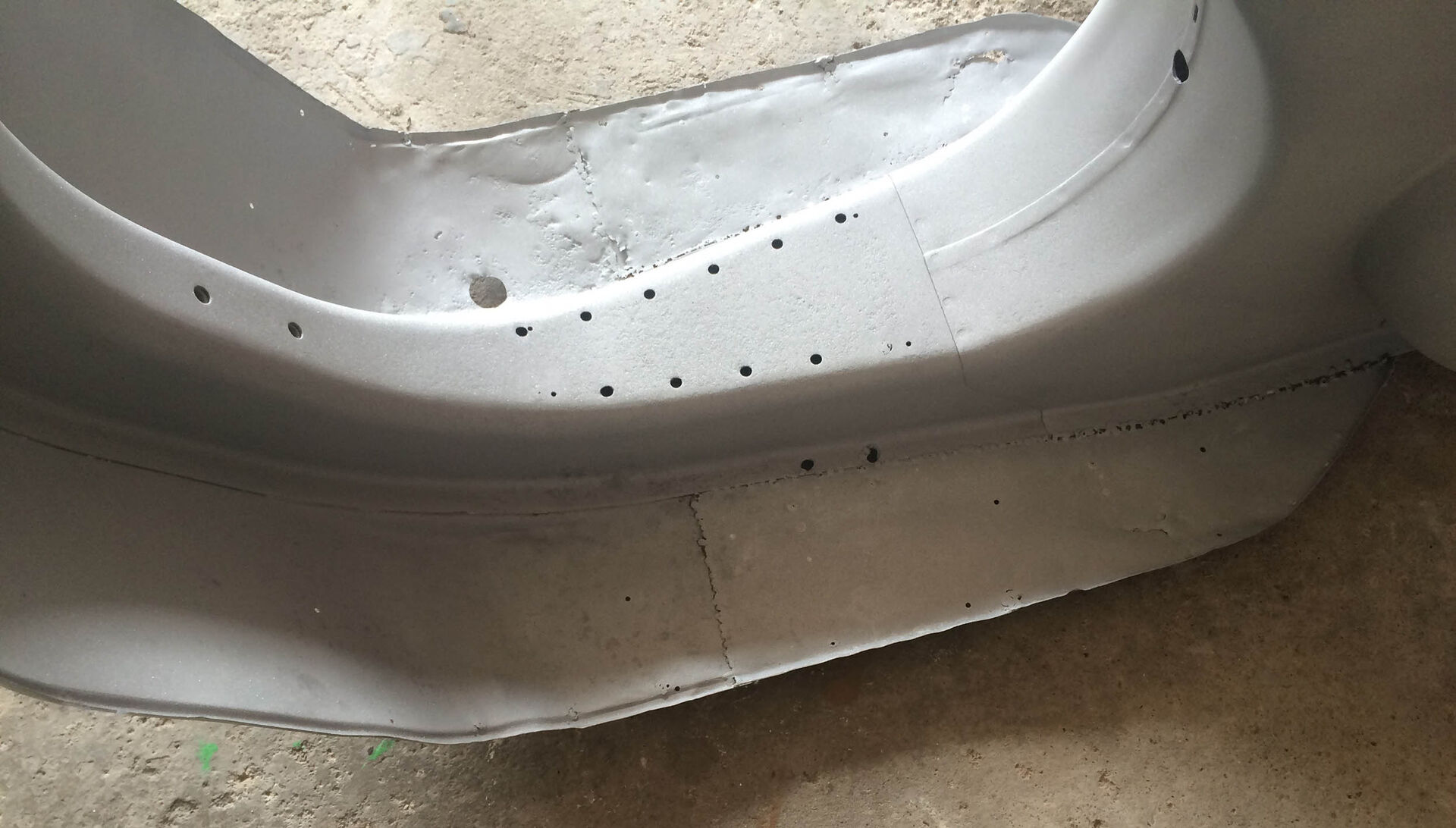

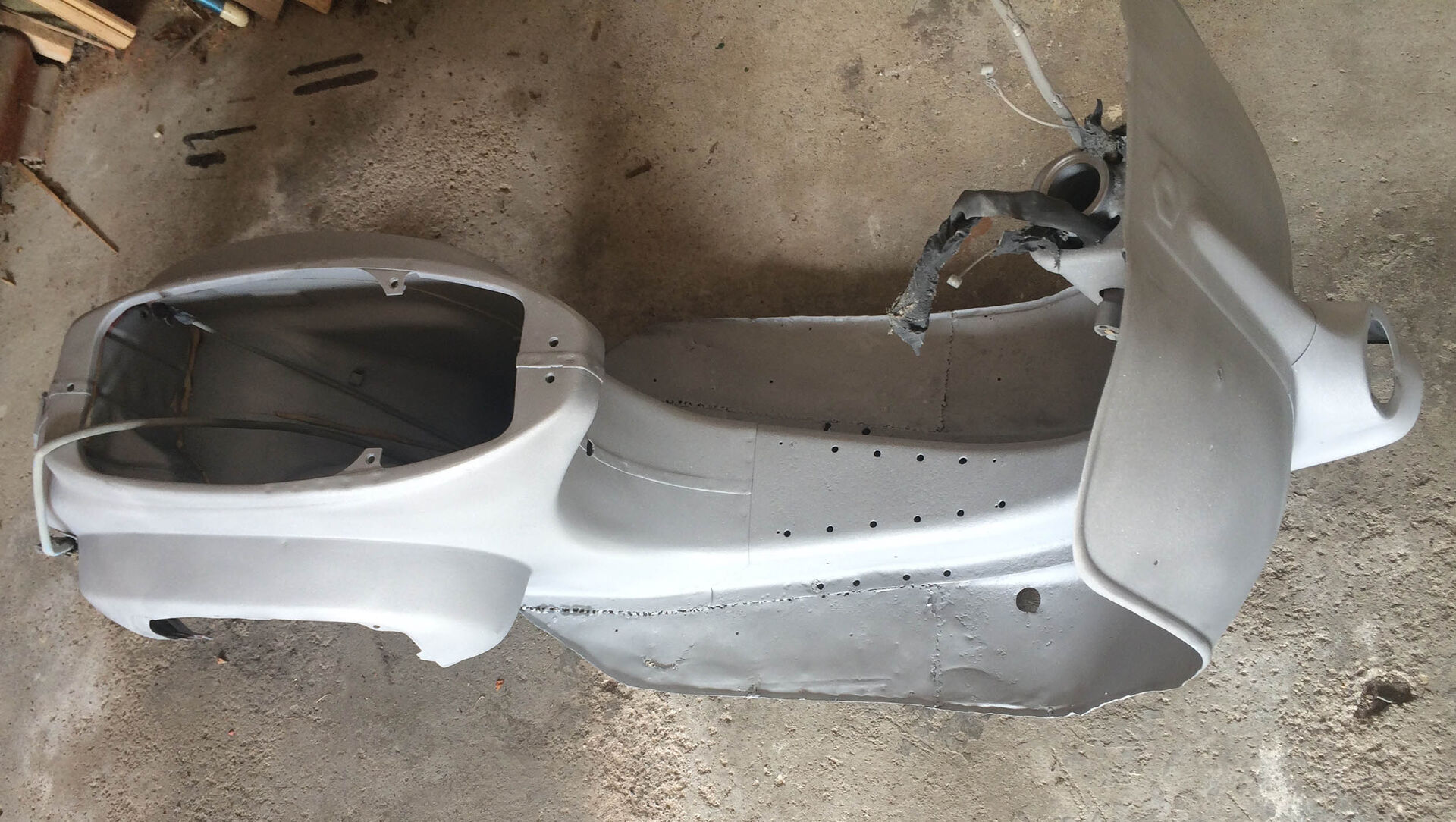

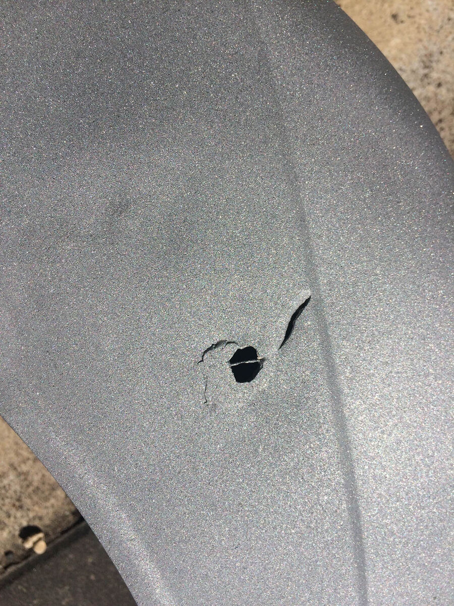

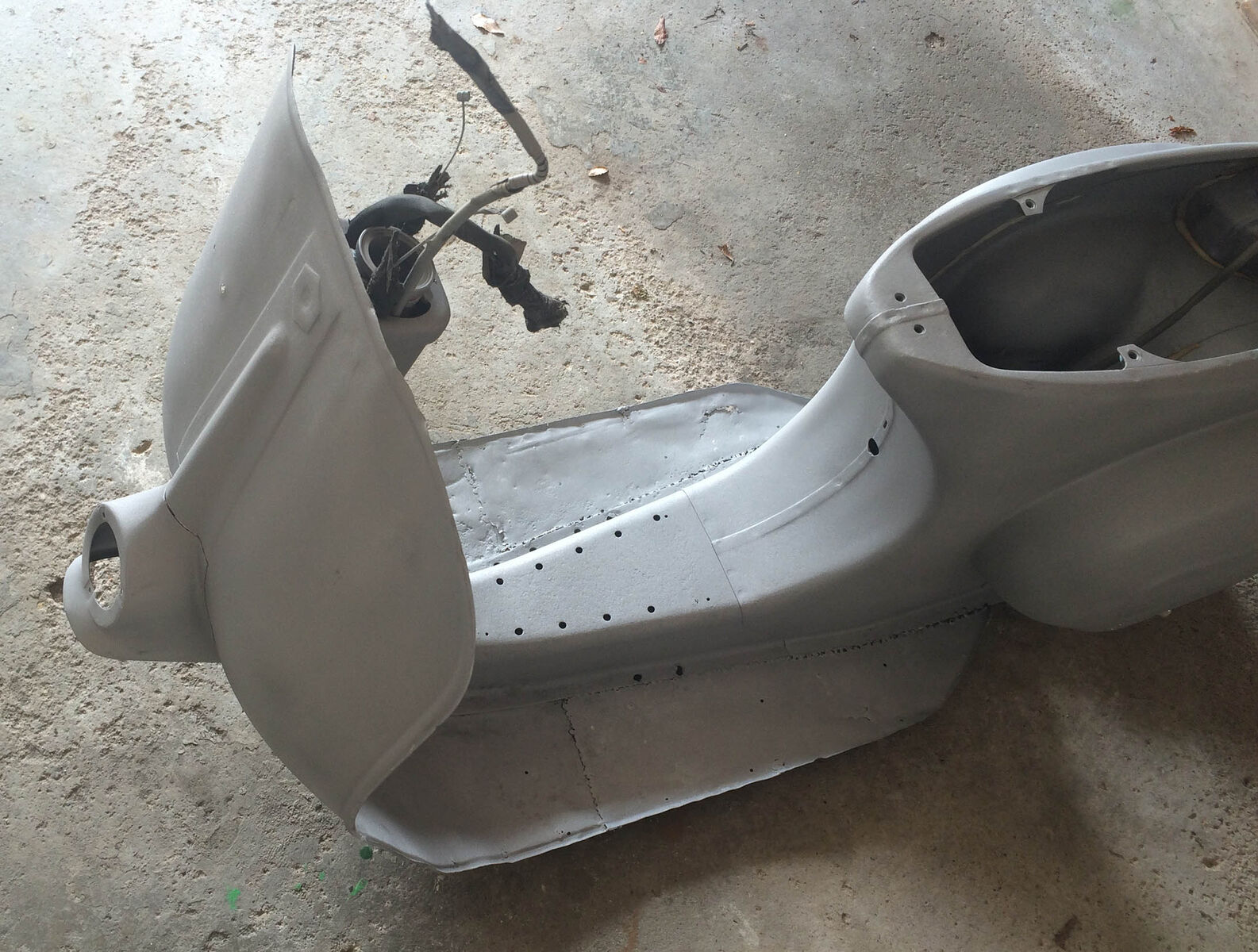

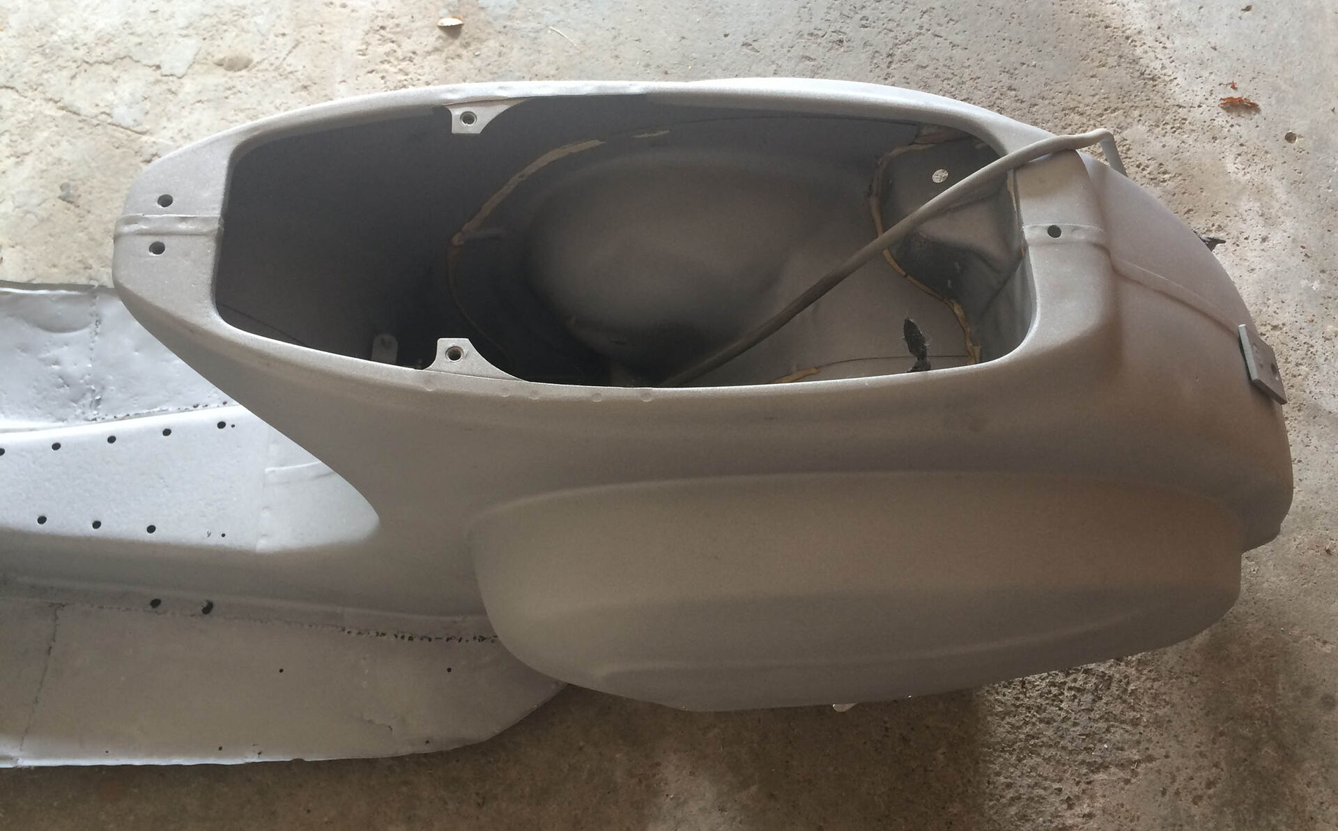

    Erstz einmal der vordere Kotflügel

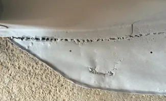

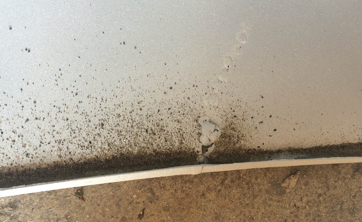

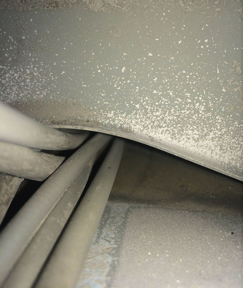

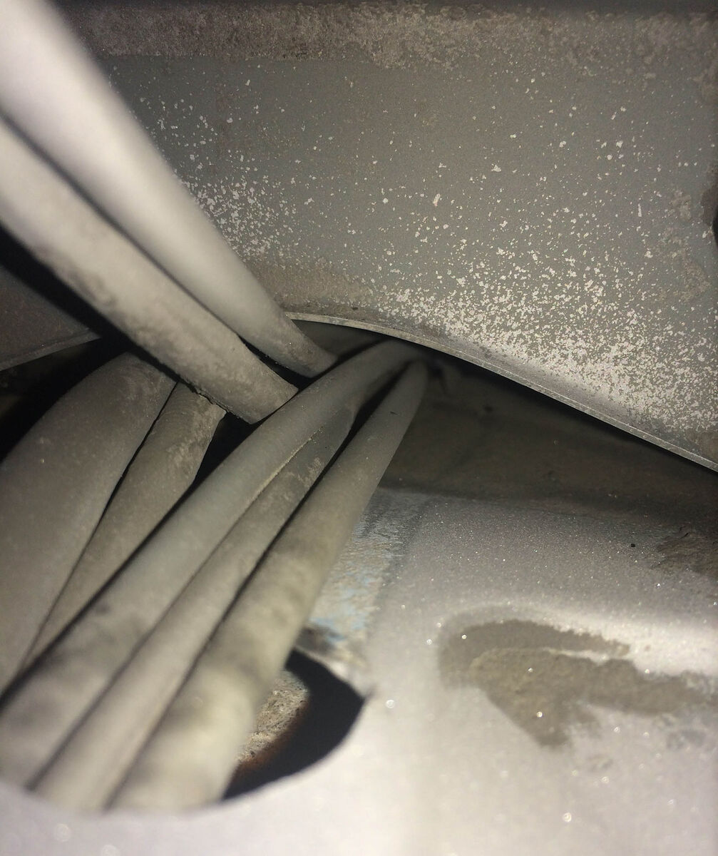

    Und noch der Rahmen

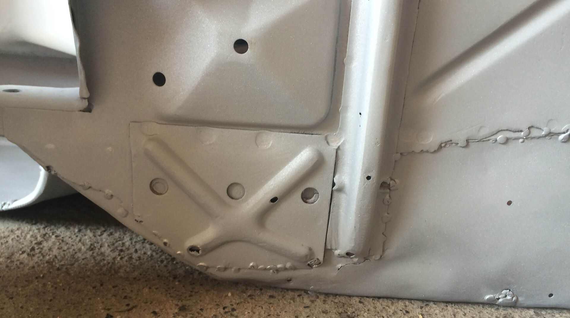

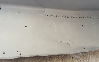

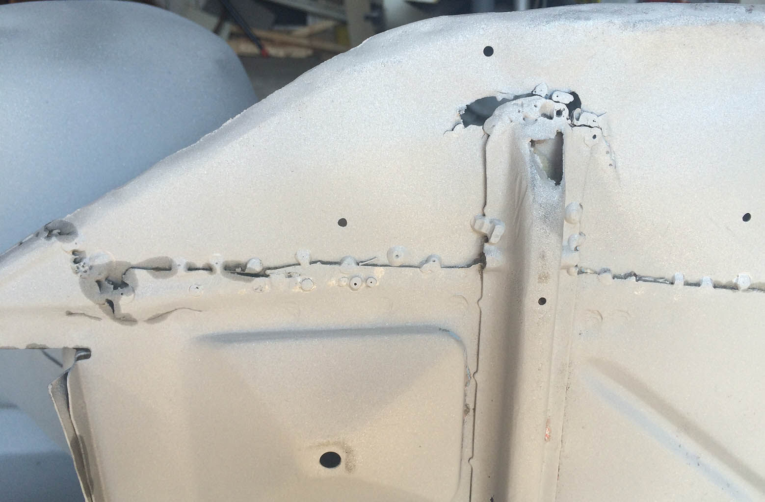

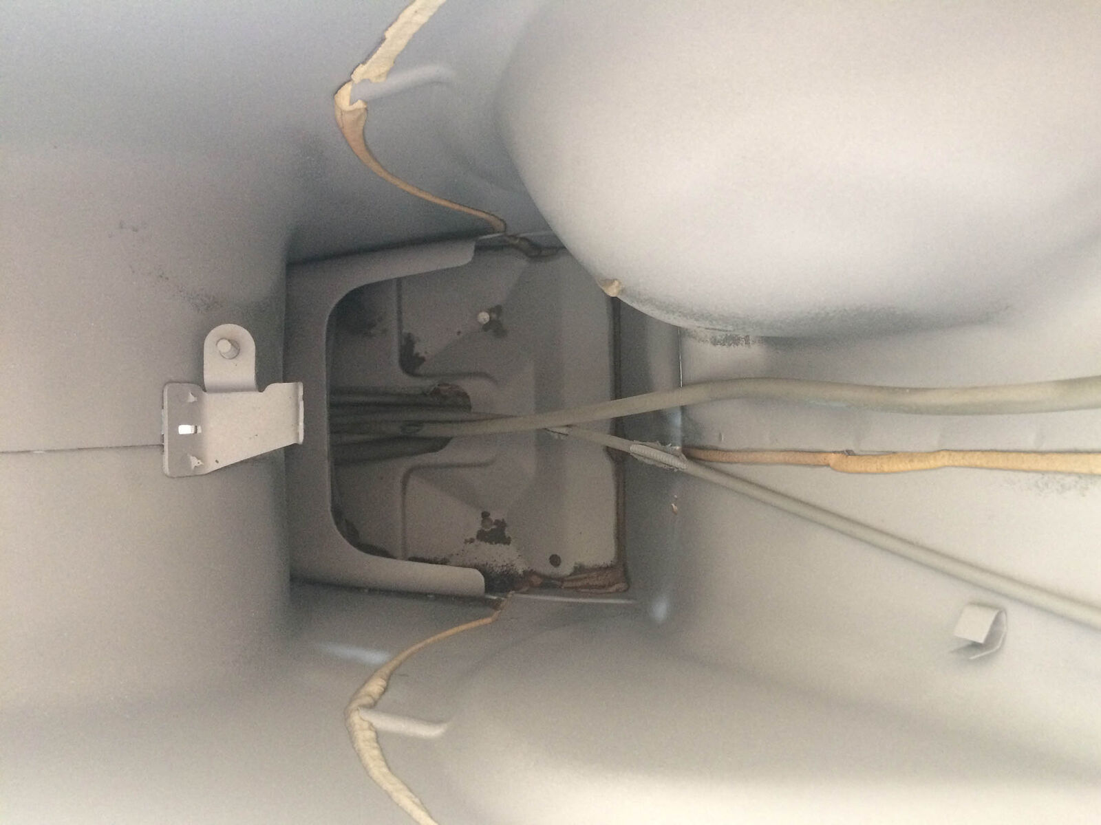

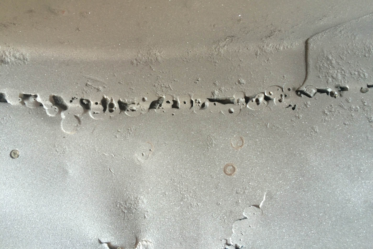

    und Innen

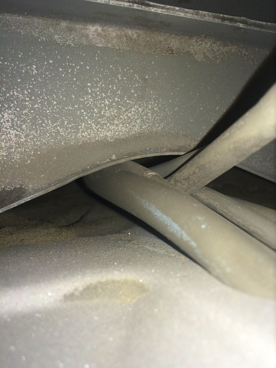

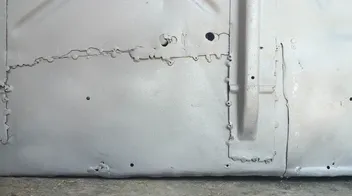

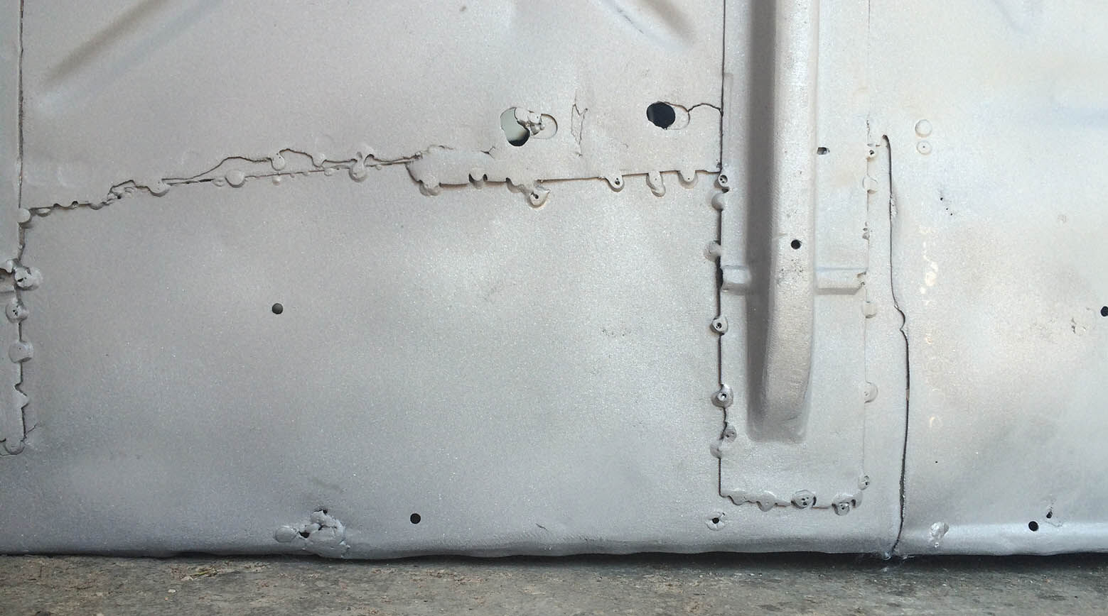

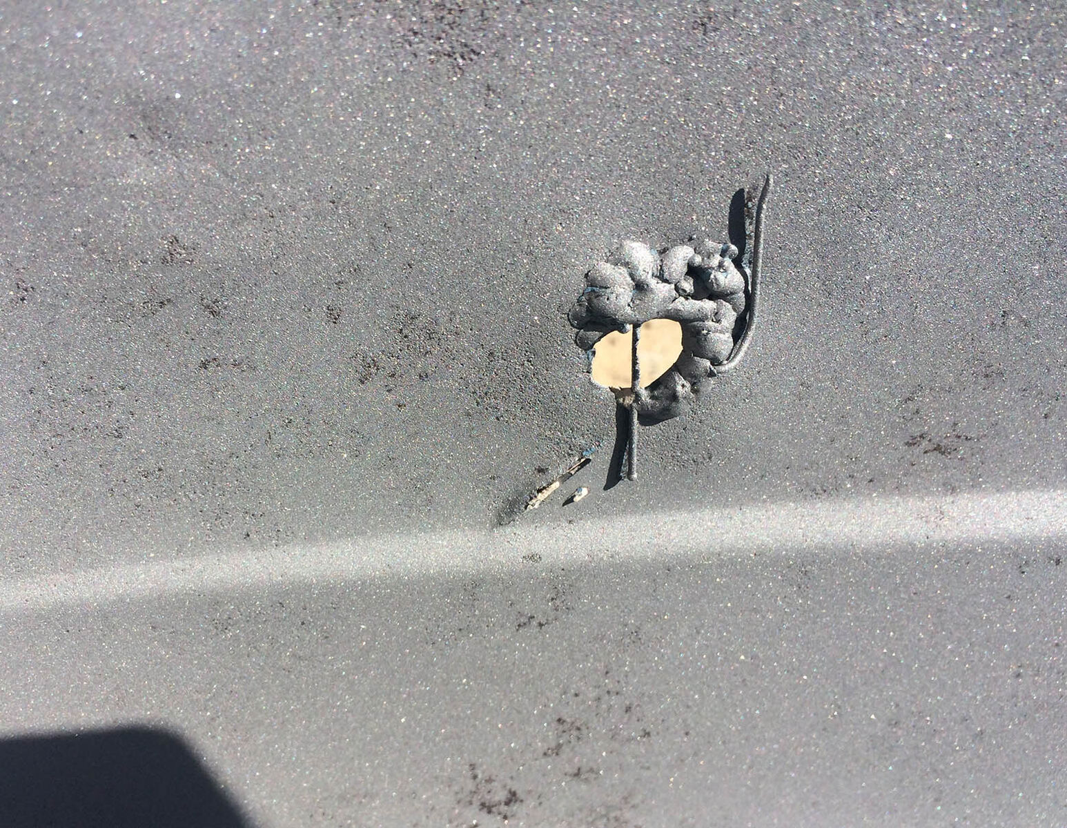

    die Schweißpunkte.

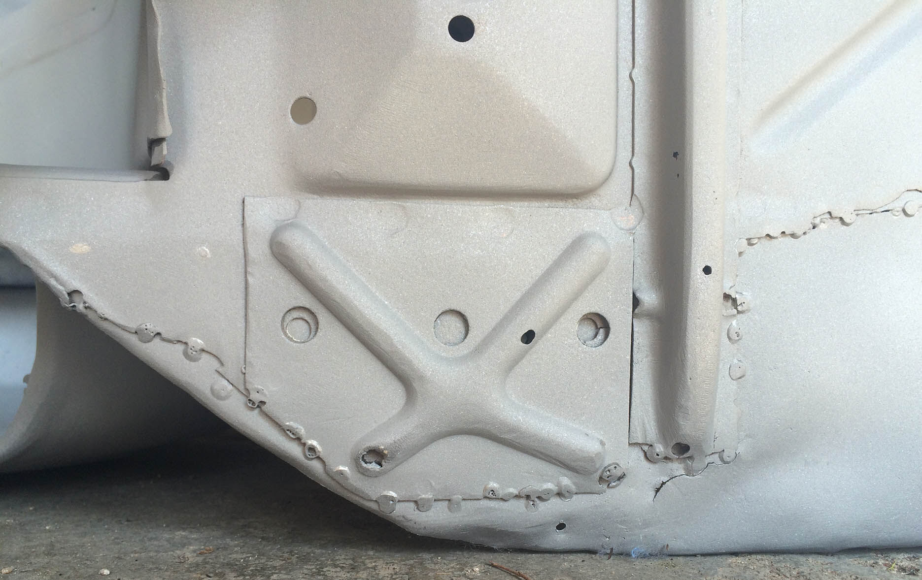

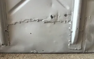

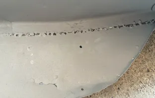

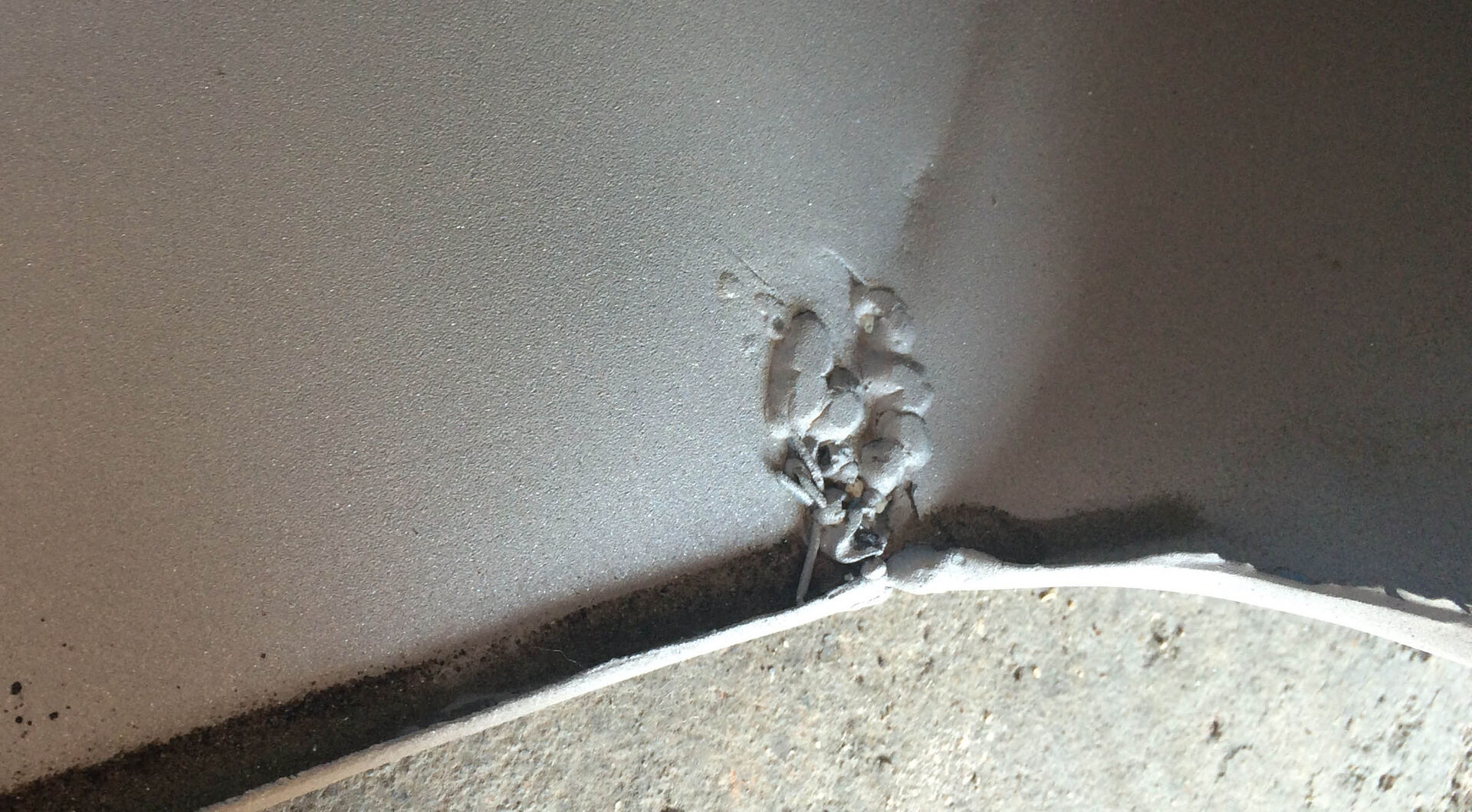

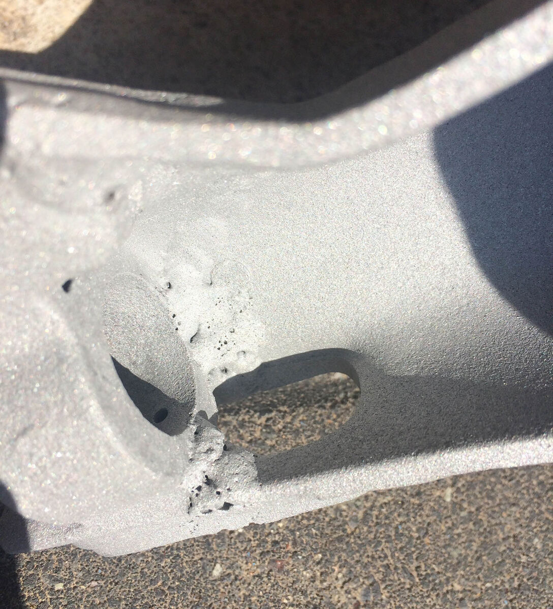

    und ein paar kleine unschöne Ecken.

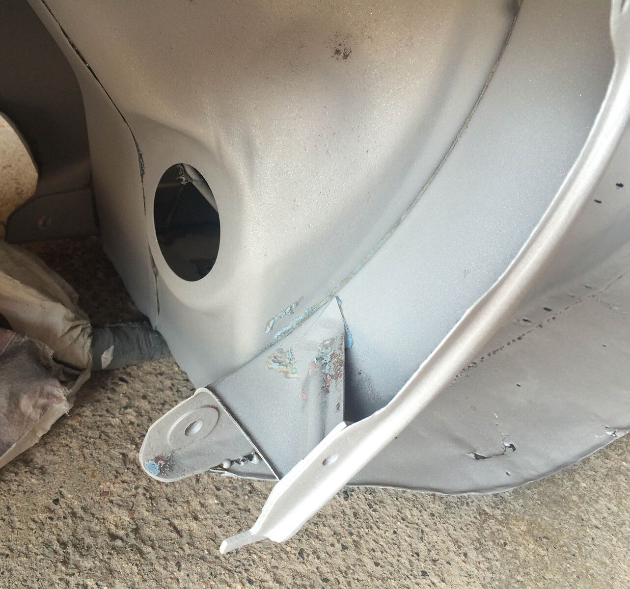

    Die Streben sollten doch auch lieber ersetzt werden, oder? Sind doch beim nbeuen Beinschild direkt dran.

    Moin
    Ja. Habs selber gemacht bis auf das schweißen. Das kann mein Bruder besser als ich. Der hats gelernt.
    Die ganzen schweißpunkte sind nicht normal. Orginal sind die beinschilde maschinell punktverschweißt.
    Das was du hast hat igor nach 3 Flaschen Vodka geschweißt.
    Die streben sind dabei. Genau wie die beiden knotenbleche. Aber die müssen auch noch verschweißt werden. Quasie ein Bausatz. Ist aber nicht komliziert. Haste jemanden der schweißen kann oder kannste das selber?
    Gruß Marco

    • August 21, 2016 at 12:56
    • #25
    Alter Schwede Schweisen auf höchster Basis eher Kleben würde eher zutreffen...was SPACHTEL alles kann :D ..der Lenker is Kernschrott wie vorredner scho geschrieben hat..weg damit ...ein echtes Ärgernis aber nur nicht kopf hängen lassen..bau die RICHTIG gut und neu auf..bis nächstes jahr ist die wieder
    Das restliche geschweise Backen usw naja das is nivcht das Problem,wenn du einen kennst der gut mit Schweisgerät umgeht,dann ist das in einem guten Nachmittag fertig gemacht.....und kannst rest herrichten zum lacken...
