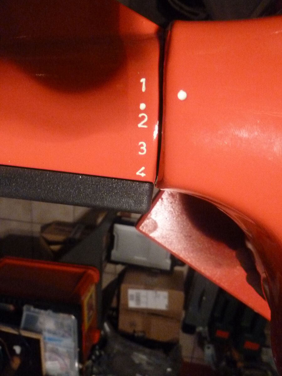

    • June 23, 2016 at 08:03
    Das macht man mit Wischen.
    Mit der Sprühdose oder Spritzpistole über die Zahlen lackieren und solange der Lack noch nass ist, mit einem sehr straff gefalteten, sauberen Lappen drüberwischen. Das nimmt den Lack auf der Oberfläche weg und belässt ihn in den Vertiefungen der Zahlen.
    Am Ende noch mit einem ganz leicht mit Verdünnung angefeuchtetem Lappen die Reste entfernen.
    Wichtig ist dass der Lappen wirklich fest gefaltet wird und keine Falten hat.
    Das ganze sieht dann so aus:
