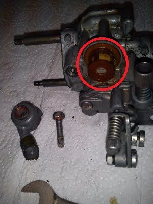

    Hallo
    Wie am oben umkreisten Benzinfilter am Vergaser habe ich eine Undichtigkeit obwohl neuer Filter komplett eingesetzt wurde
    Man kann genau sehen wie sich Benzin vorbei drückt hoffe mir kann einer weiter helfen da ich mit meinem Latein am Ende bin

    Der Filter ist ja gleichzeitig auch die Dichtung.
    Ich frage mal ganz doof, die Schraube hast du angezogen? Nicht wie ein Berserker, die Allugewinde sind ruck zuck im Eimer aber doch schon handfest.
    Und
    du bist dir sicher das es dort raus drückt und du nicht einfach die
    neue Dichtung die unterhalb des Schraubenkopfes eingesetzt werden muss
    vergessen hast du wechseln?

    Danke für deine schnelle Antwort aber ich habe extra alles neu inkl. Filter und Dichtung die an der Verschraubung sitzt sauber mit Drehmomentschlüssel angezogen und ja ich bin mir eigentlich sicher da ich sehen kann wie es sich langsam an der Dichtfläche vorbei drückt
    Was für mich anders ist , ist der alte Filter hat eine weiche Dichtfläche und der neue eine harte vermutlich aus Teflon wobei genau für meinen Vergaser bestellt

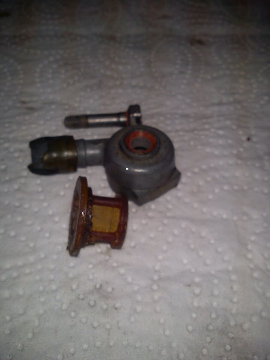

    Kannst du mal ein Foto von dem Filter machen? Ist dieser optisch (abgesehen von der Dichtfläche gleich dem alten? ) Sieht der so aus ?
    Ich finde das sehr komisch. Ne Kerbe ist da auch nicht drin, weder in dem Alluteil mit Tülle noch in dem Vergaser?

    Genau dieses Teil wie von dir verlinkt und genau weil da keine Kerbe oder sonst was ist kann man eigentlich ja auch nichts falsch machen daher verstehe ich nicht das es sich immer zwischen oberen verschraubten Kammer und Dichtung vom Filter raus drückt
    Habe jetzt mal etwas flüssige Dichtung dazwischen getan und warte bis morgen ab

    eigentlich sollte das Kunstoff unten am Filter weich sein und stellt somit die Dichtung dar für den Deckel

    Gehe ich Recht in der Annahme, dass Du den beidseitigen Sitz des Filters ordentlich gereinigt hast ?
    Da liegt kein alter Kunststoff oder so drauf ?
    Hab das ja noch nie gehabt, dass es an dieser Stelle undicht war ....
