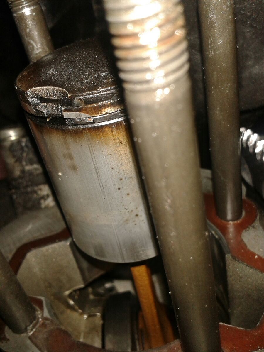

    Bei meiner Pk 50 XL 2 Automatik (VA52T) BJ:1993 hatte ich ein neues Pickup eingebaut (wegen Stottern im hohen Drehzahlbereich)
    sie lief danach wieder,aber nur kurz danach hat sie kein Standgas mehr.
    jetzt habe ich den Motor zerlegt und festgestellt das der Kolben beschädigt ist (siehe Bild).Der zylinder sieht noch gut aus!
    was meint Ihr dazu?

    Joa, da fehlt ein Stück.

    Oha ! Da ist wohl mindestens ein neuer Kolben fällig ! Und damit fangen Deine Probleme auch schon an ! Da gibt's nicht viele von ....

    Woran kann das liegen?
    Passt der kolben einer Vespa pk 50 Automatik XL 1 (VA51T)?
    Ich muss nochmal den Zylinder unter die Lupe nehmen nicht das ich etwas übersehen habe.
    Danke im Voraus für eure Tipps

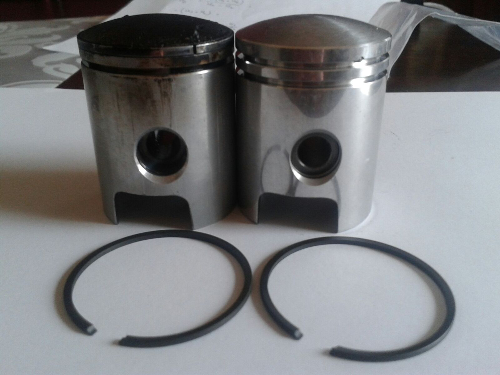

    der neue kolben von der VA51T ist anders und er hat keinen L-Ring.
    Der Händler meinte er würde passen.
    was meint Ihr ?ich brauche einen Rat!Danke im Voraus!

    Ich habe selbst noch nie einen VA51T Kolben verbaut, aber schon davon gehört, dass es ginge. Also gilt hier die Devise: Versuch macht kluch! M.W. geht das, solange der Kolben nicht mehr als 38,2mm misst. Die Höhe und die Lage der Kolbenfester stimmt. Nur die Kolbenringe sind anders.
    Beste Grüße und viel Erfolg
    Automatix

    Ja der Kolben passt. Selbst verbaut.
    VA51T (XL1) bekam kein L-Ring
    VA52T (XL2 ) bekam ein L-Ring
    Gruss Markus

    Danke für eure Hilfe und besonders an Markus.
    Meine Vespa läuft wieder.
    Gruß an alle und Danke nochmals!
