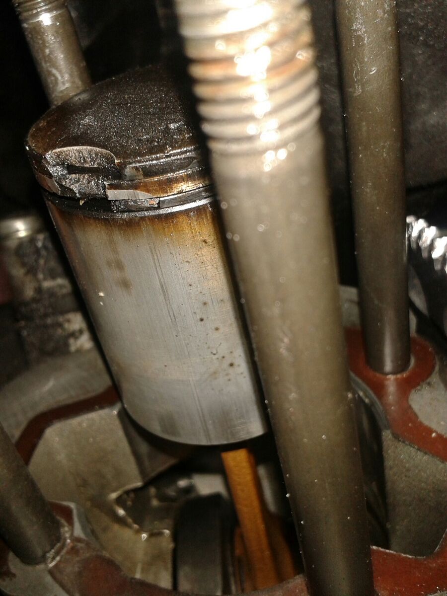

    ich bin neu hier und bräuchte eure Hilfe.
    Bei meiner Pk 50 XL 2 Automatik (VA52T) BJ:1993 hatte ich ein neues Pickup eingebaut (wegen Stottern im hohen Drehzahlbereich)
    sie lief danach wieder,aber nur kurz danach hat sie kein Standgas mehr.
    jetzt habe ich den Motor zerlegt und festgestellt das der Kolben beschädigt ist (siehe Bild).Der zylinder sieht noch gut aus!
    was meint Ihr dazu?

    • June 25, 2016 at 20:41
    Joa, da fehlt ein Stück.

    • June 26, 2016 at 07:54
    Oha ! Da ist wohl mindestens ein neuer Kolben fällig ! Und damit fangen Deine Probleme auch schon an ! Da gibt's nicht viele von ....

    • June 26, 2016 at 12:49
    Woran kann das liegen?
    Passt der kolben einer Vespa pk 50 Automatik XL 1 (VA51T)?
    Ich muss nochmal den Zylinder unter die Lupe nehmen nicht das ich etwas übersehen habe.
    Danke im Voraus für eure Tipps

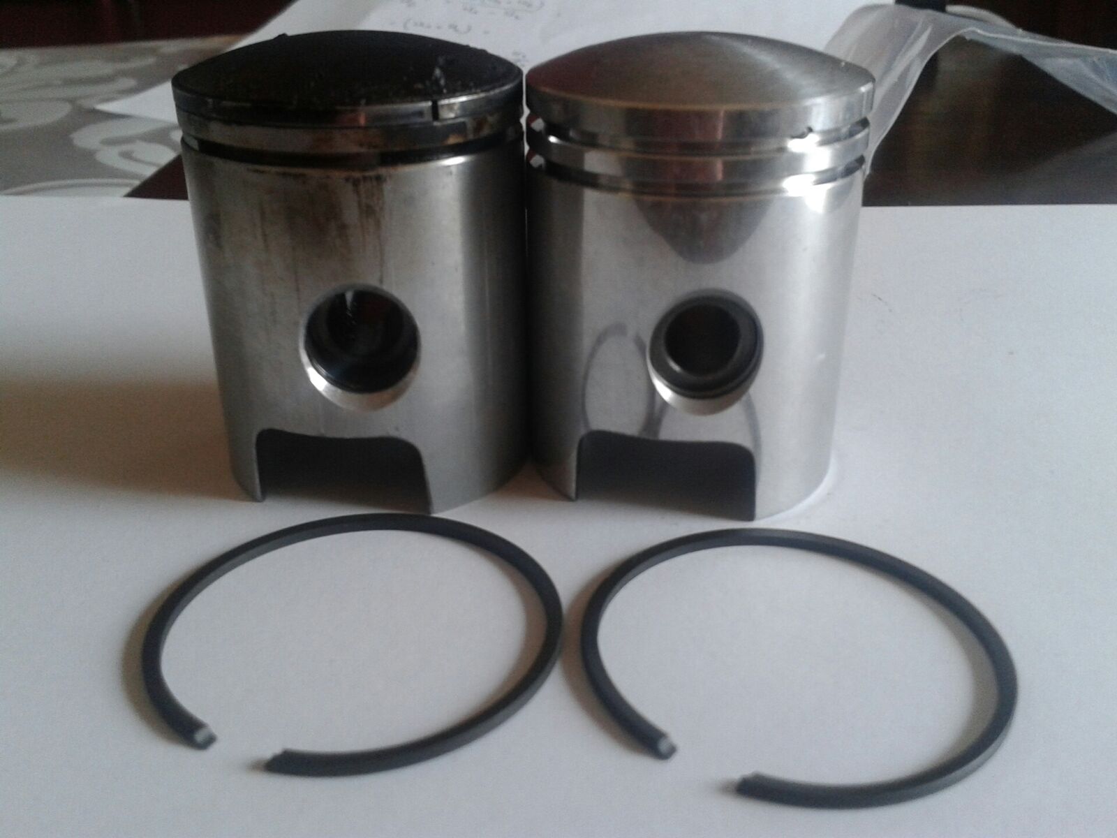

    • July 2, 2016 at 13:08
    der neue kolben von der VA51T ist anders und er hat keinen L-Ring.
    Der Händler meinte er würde passen.
    was meint Ihr ?ich brauche einen Rat!Danke im Voraus!

    • July 9, 2016 at 17:33
    Ich habe selbst noch nie einen VA51T Kolben verbaut, aber schon davon gehört, dass es ginge. Also gilt hier die Devise: Versuch macht kluch! M.W. geht das, solange der Kolben nicht mehr als 38,2mm misst. Die Höhe und die Lage der Kolbenfester stimmt. Nur die Kolbenringe sind anders.
    Beste Grüße und viel Erfolg
    Automatix
  • Chinanski
    321
    PK50XL1 Auto & 4Speed & 50s Auto
    • July 11, 2016 at 22:55
    Ja der Kolben passt. Selbst verbaut.
    VA51T (XL1) bekam kein L-Ring
    VA52T (XL2 ) bekam ein L-Ring
    Gruss Markus

    • July 17, 2016 at 23:19
    Danke für eure Hilfe und besonders an Markus.
    Meine Vespa läuft wieder.
    Gruß an alle und Danke nochmals!
