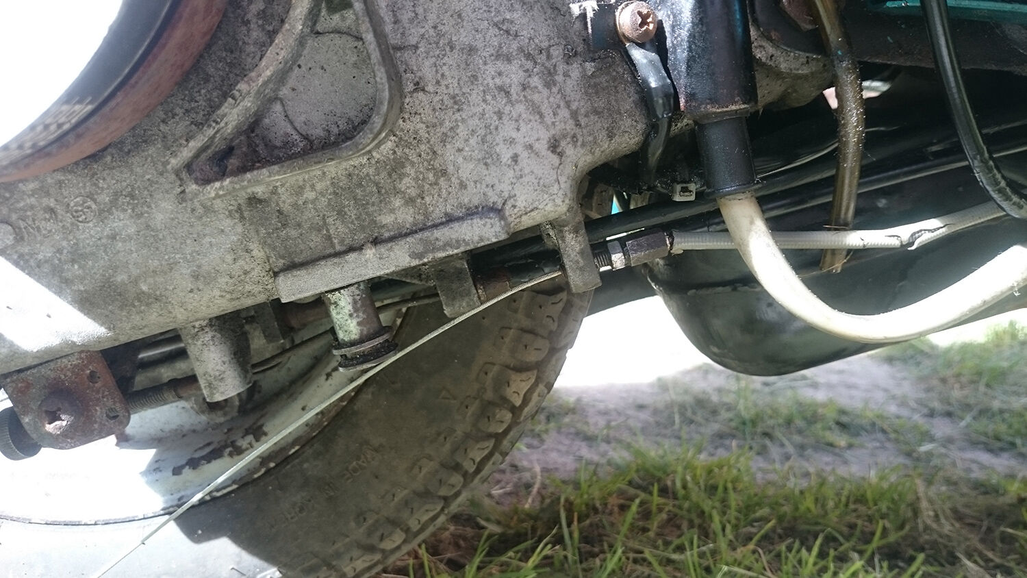

    • June 29, 2016 at 20:16
    Anbei ein Bild
    könnte mir jemand sagen wie ich den Zug befestige benötige ich diesen Nippel?

  • Automatix
    10,348
    1,956
    PK 50 XL2 Automatik (3)
    • July 1, 2016 at 09:42
    Ein Bild sagt oft mehr als 1.000 Worte.
    Den Nippel kannst Du Dir im Vespa-Laden um die Ecke besorgen. Meßschieber nehmen, Loch messen und richtigen Nippel kaufen.
    Ich hätte an Deiner Stelle gleich noch eine neue Bowdenzughülle verbaut, denn die auf dem Bild schaut beschissen aus und es wäre unwesentlich mehr Arbeit.
    Beste Grüße,
    Automatix
