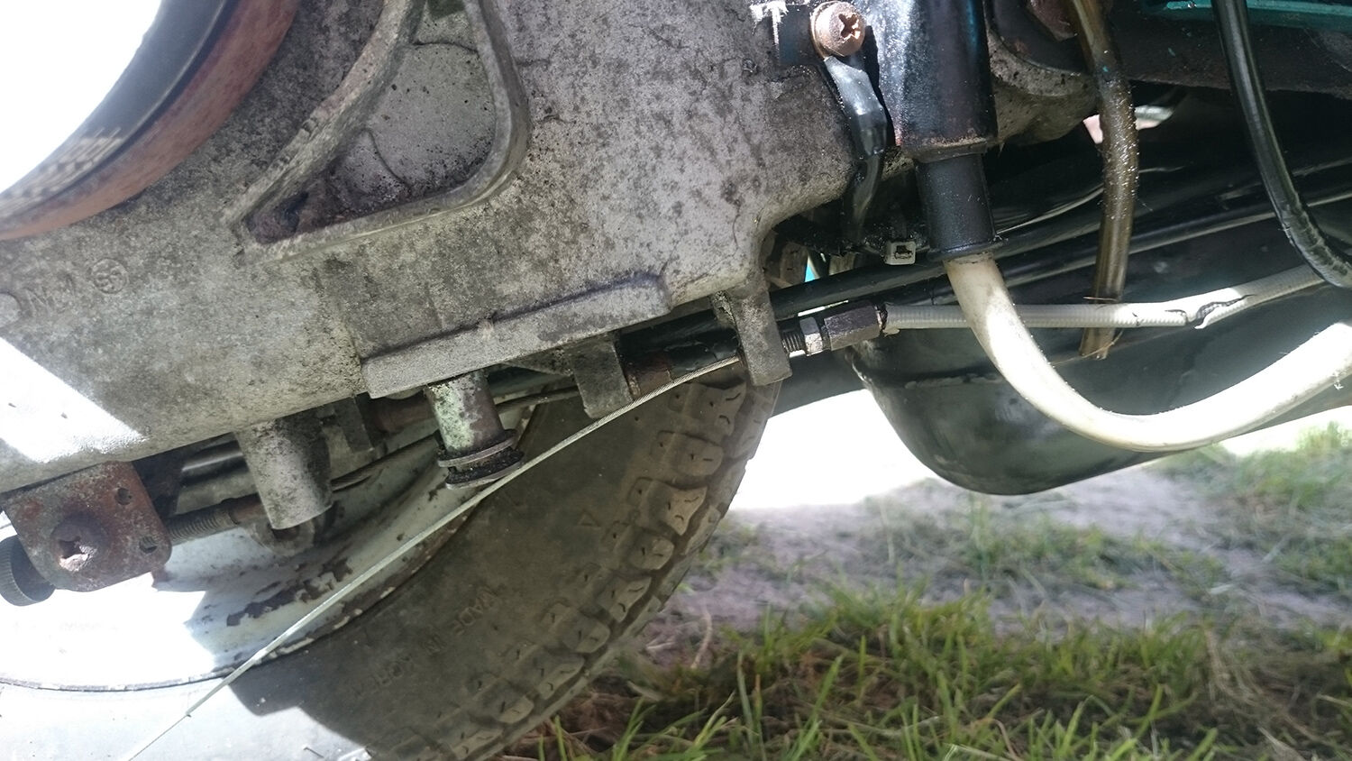

    Anbei ein Bild
    könnte mir jemand sagen wie ich den Zug befestige benötige ich diesen Nippel?

    • July 1, 2016 at 09:42
    Ein Bild sagt oft mehr als 1.000 Worte.
    Den Nippel kannst Du Dir im Vespa-Laden um die Ecke besorgen. Meßschieber nehmen, Loch messen und richtigen Nippel kaufen.
    Ich hätte an Deiner Stelle gleich noch eine neue Bowdenzughülle verbaut, denn die auf dem Bild schaut beschissen aus und es wäre unwesentlich mehr Arbeit.
