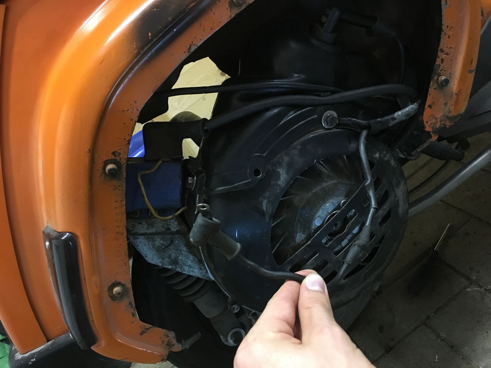

    Wohin gehört eigentlich dieses Kabel? <X

    • July 12, 2016 at 08:32
    Da Kabel gehört zum Anlasser für Elestart.

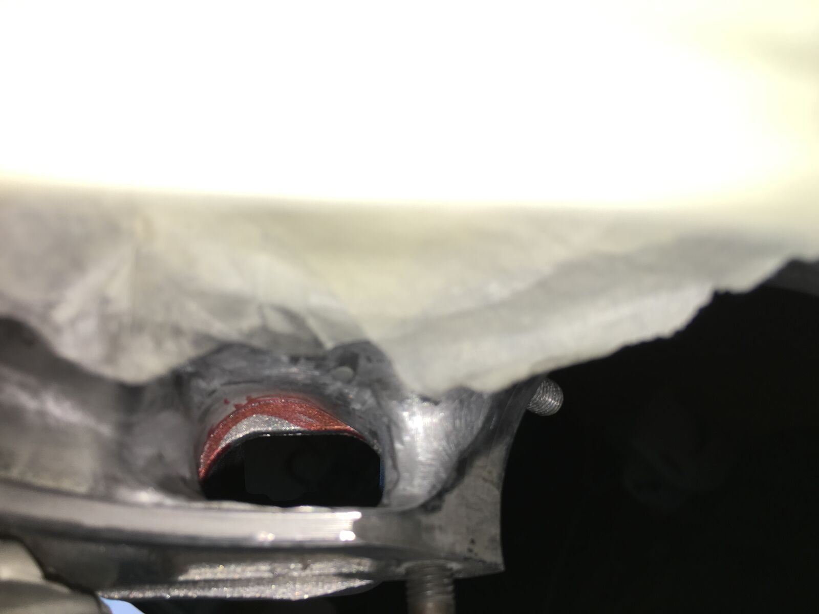

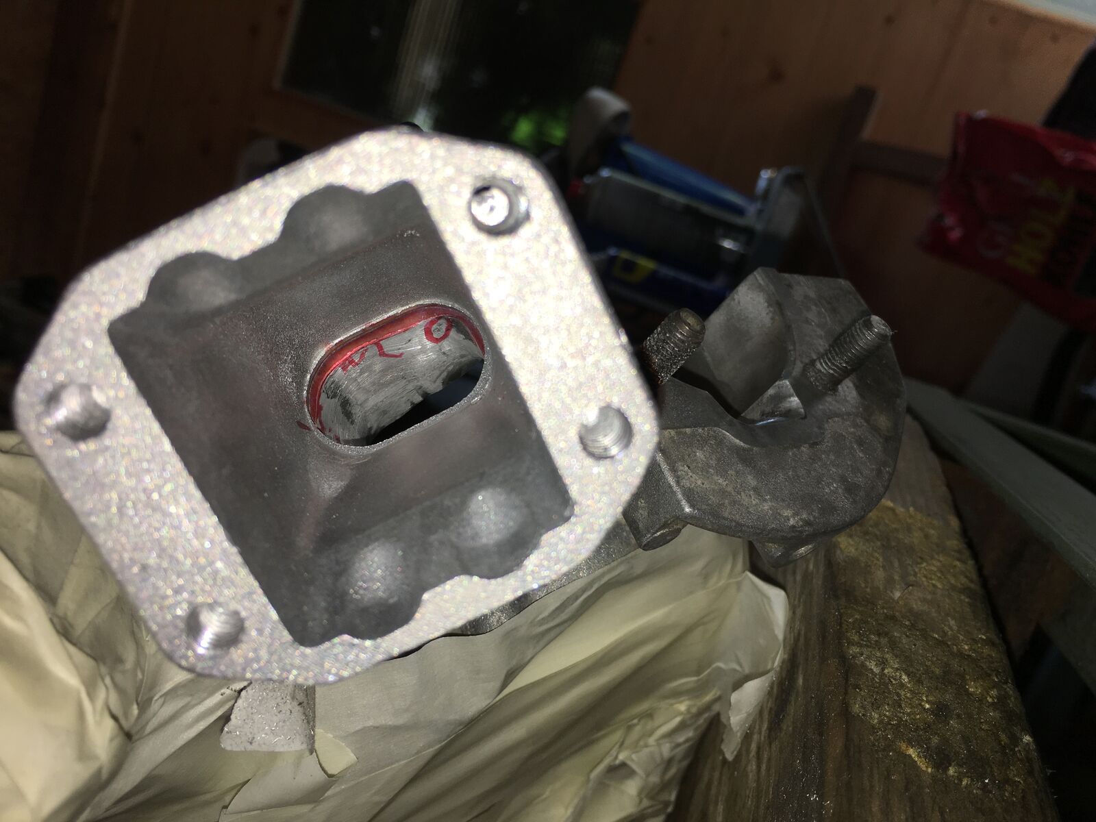

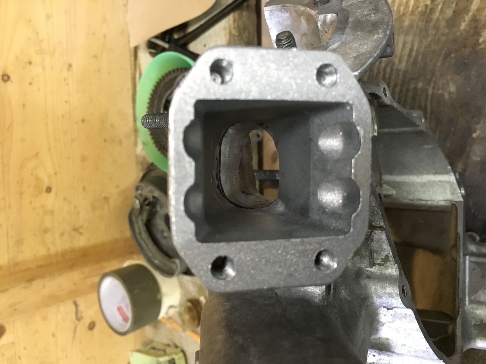

    Vielleicht liegt das an der Fräserei... Falls es jemanden interessiert hier mal ein paar Bilder von der Fräserei vor dem polieren... (ist auch nicht perfekt, ich weiß)..

    Ich Habe am Block die Überströmer recht weit gefräst für (meine Verständnisse) und den Drehschieber extrem weit geöffnet, bzw. komplett entfernt, sodass ich teilweise Angst hatte durchzubrechen... Vielleicht sollte ich einfach einen Polini Zylinder drauf schnallen und eine Polini Banane...?!
