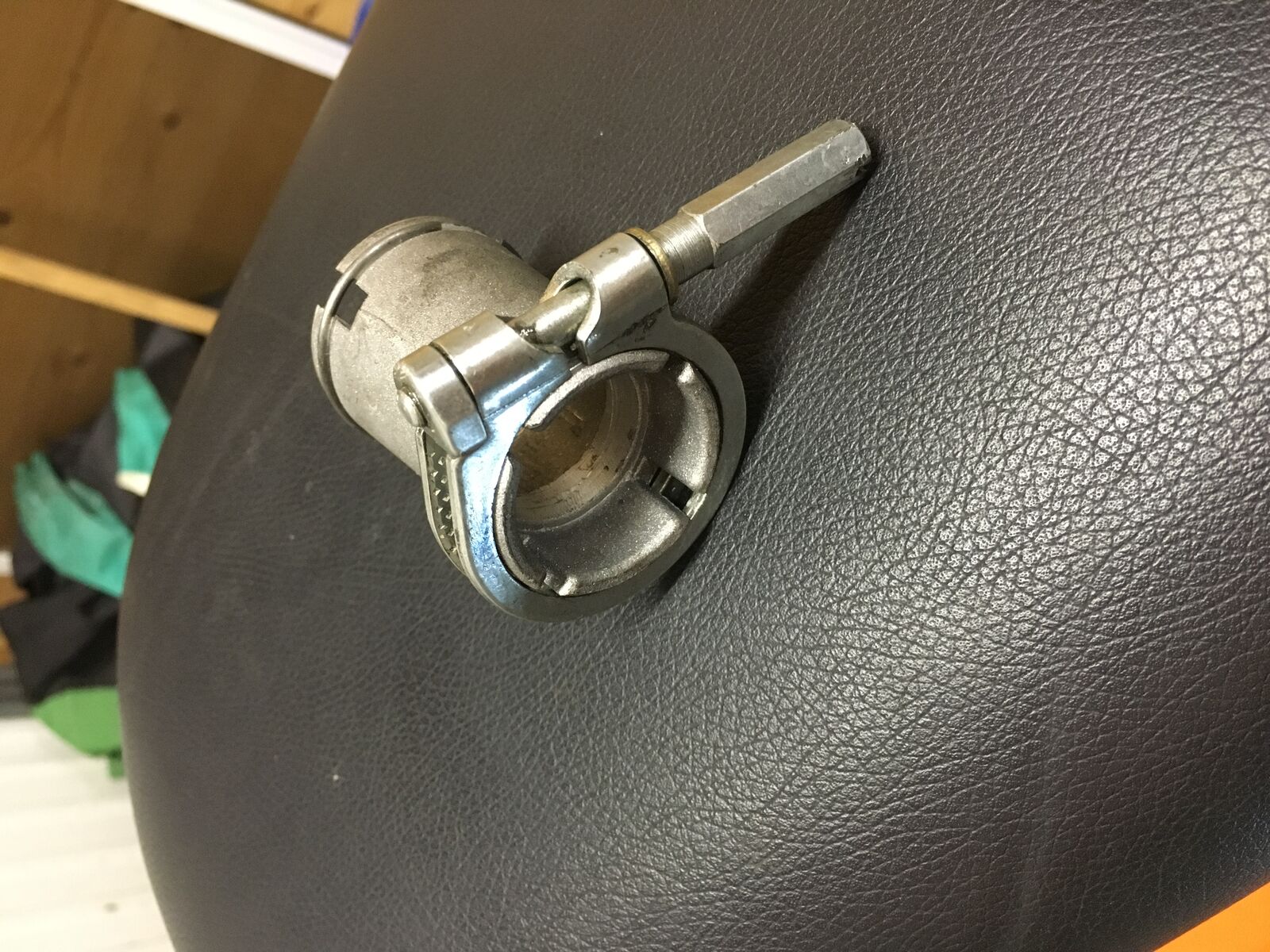

    Und noch etwas ist mir aufgefallen, diese Überwurfhülle, die bei dem Polini Membran ASS mitgeliefert wird, verhindert dass ich den Vergaser ganz auf das Rohr schieben kann... daher habe ich das jetzt weggelassen... vielleicht ist da ja das ein undichtigkeitsproblem?! Und wie soll man den Vergaser Bombenfest bekommen die schelle kann doch schlecht die massive Überwurfhülle zusammenbeißen?

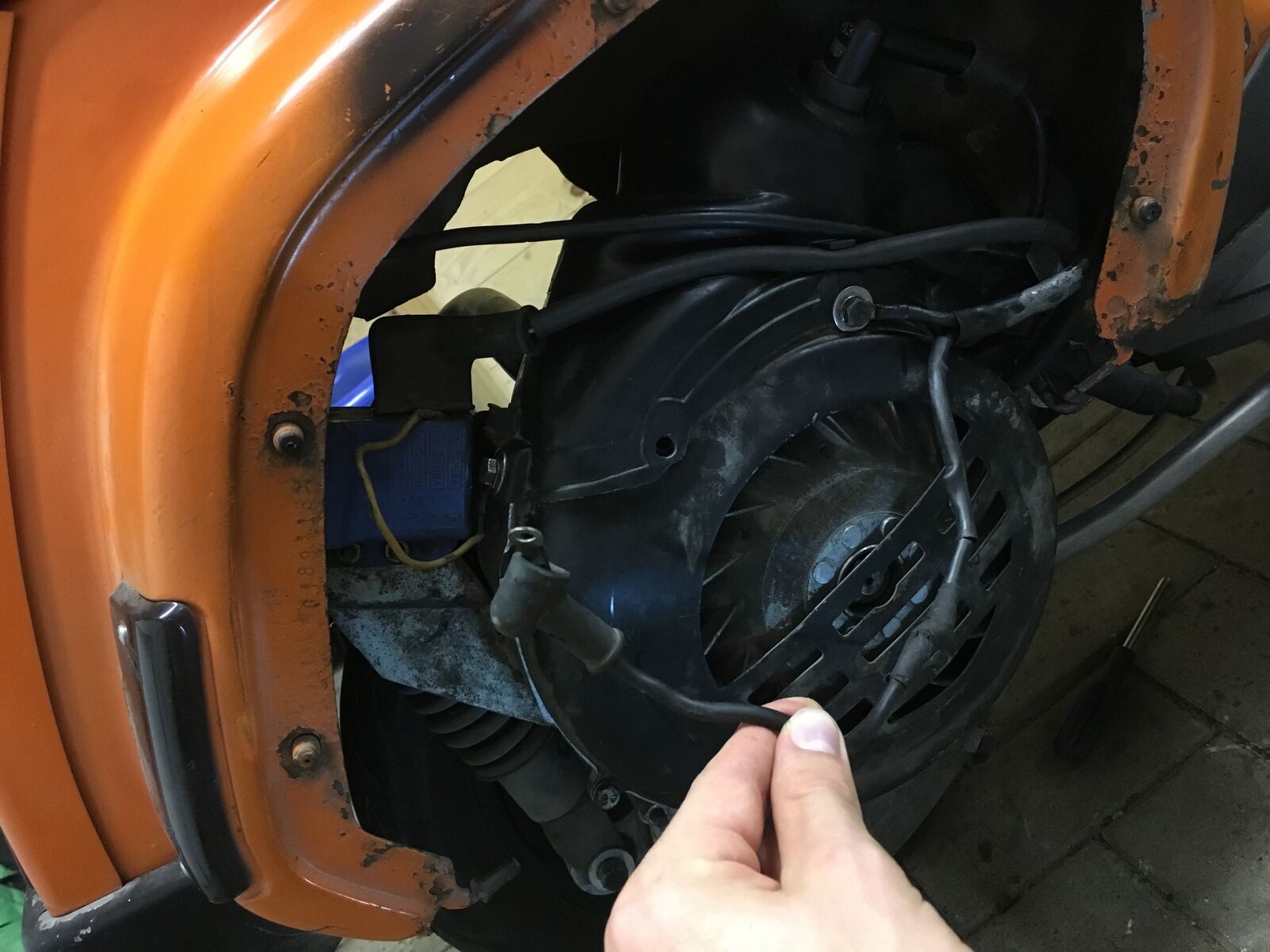

    Wohin gehört eigentlich dieses Kabel? <X

    Da Kabel gehört zum Anlasser für Elestart.

    Noch etwas sehr erfreuliches;-) Ich habe gerade die Überwurfhülle mit Filzring verbaut. Die Vespa stirbt nicht mehr ab beim Vollgas geben und geht ist unglaublich stark im oberen Drehzahlbereich 2-) trotz Dr Zylinder.

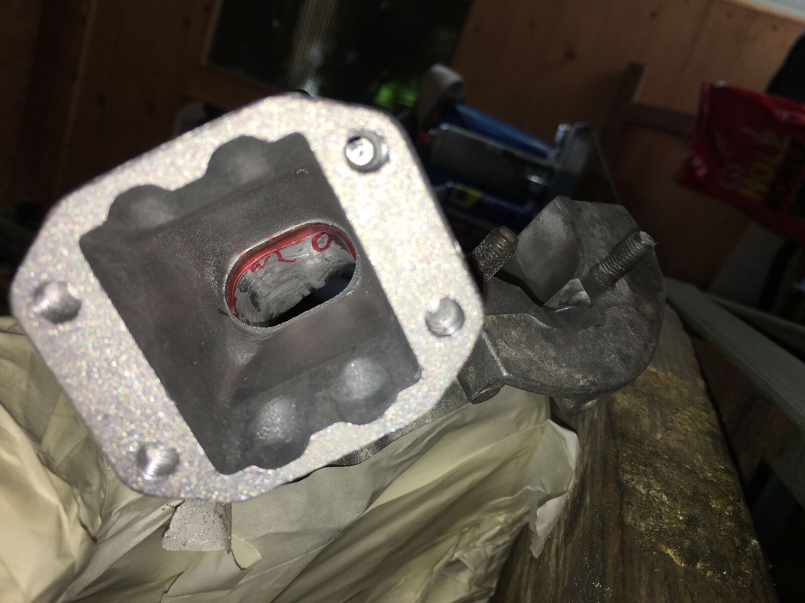

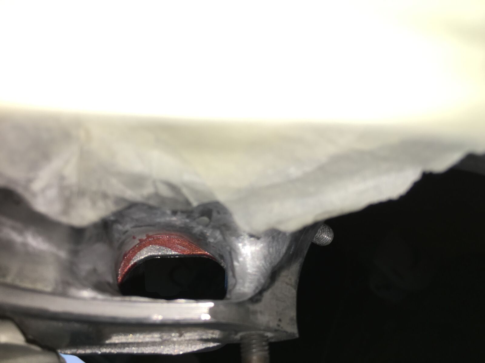

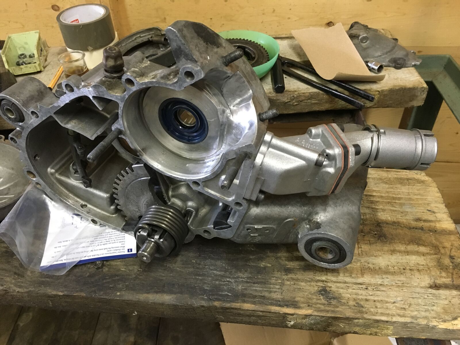

    Vielleicht liegt das an der Fräserei... Falls es jemanden interessiert hier mal ein paar Bilder von der Fräserei vor dem polieren... (ist auch nicht perfekt, ich weiß)..

    Aufgrund der Fräserei habe ich das Gefühl das der Zylinder komischerweise sehr drehfreudig ist :D Die 78 KmH sind GPS gemessen also auf dem Tacho zeigt er irgendwas über 80 KMH an...
    Ich Habe am Block die Überströmer recht weit gefräst für (meine Verständnisse) und den Drehschieber extrem weit geöffnet, bzw. komplett entfernt, sodass ich teilweise Angst hatte durchzubrechen... Vielleicht sollte ich einfach einen Polini Zylinder drauf schnallen und eine Polini Banane...?!
