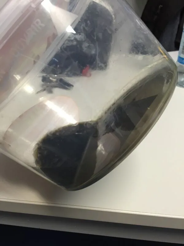

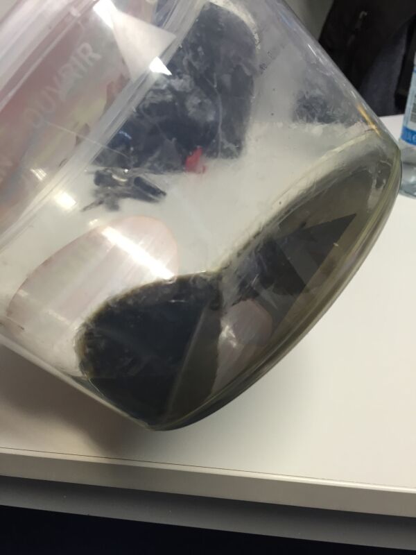

    Anebi übrigens mal das, was ich da raus geholt habe. Das ist soooo super wenig (sind schätzungsweise ja nicht mal 100ml!) und pechschwarz.... Und da jetzt nahezu 250ml neu drin sind, wundert mich das verschlechterte Fahrverhalten.
