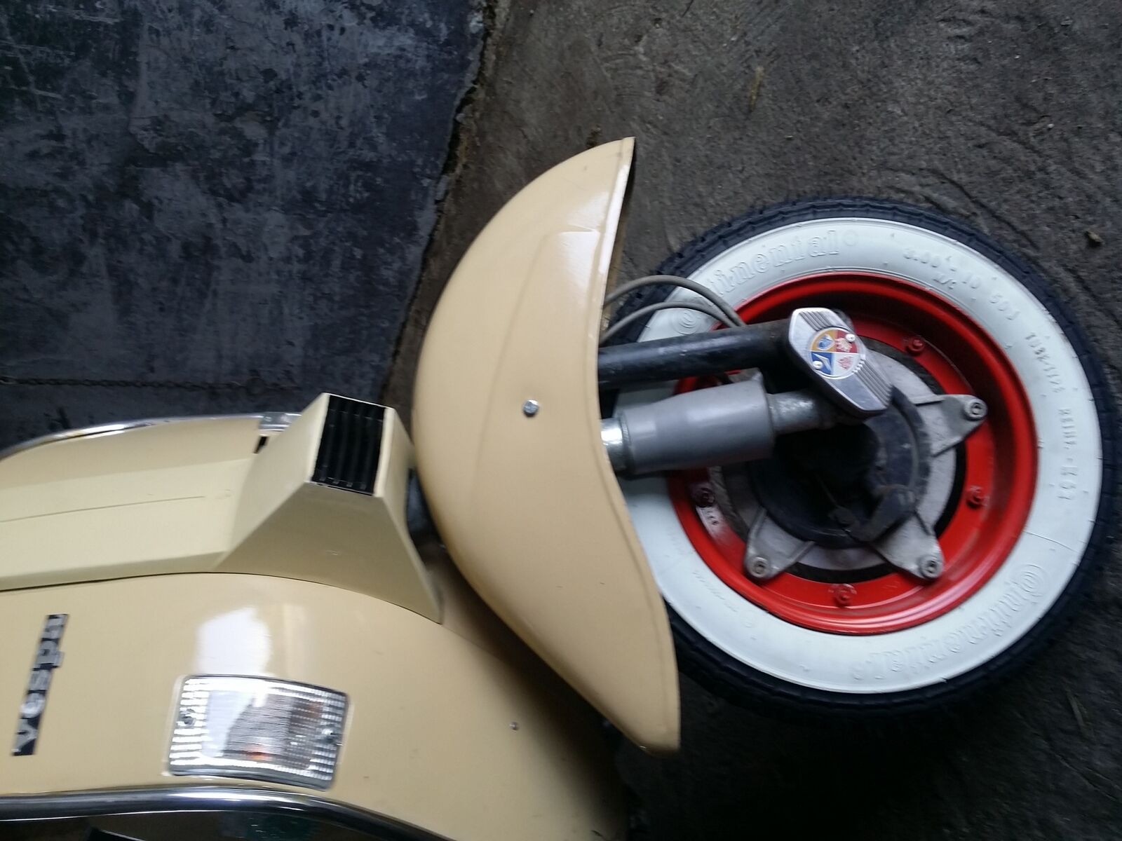

    bei der pk 50 ist der stoßdämpfer direkt an der schwinge befestigt und bei der pk 80 an der bremsankerplatte mit zwei schrauben wo die halterung vom garelli dazu geschraubt wird.
    Dann haste wohl eine pk mit der alten Gabel einer V50, kann dann aber keine PK50 XL sein sondern ne PK 50 s. Hättest vorher sagen sollen oder ein Bild hier rein stellen solln, das hätte nen haufen Geschwätz erspart. Mach mal ein Bild von deiner alten Gabel hier hin.

    so schaut die original gabel aus von meiner pk
