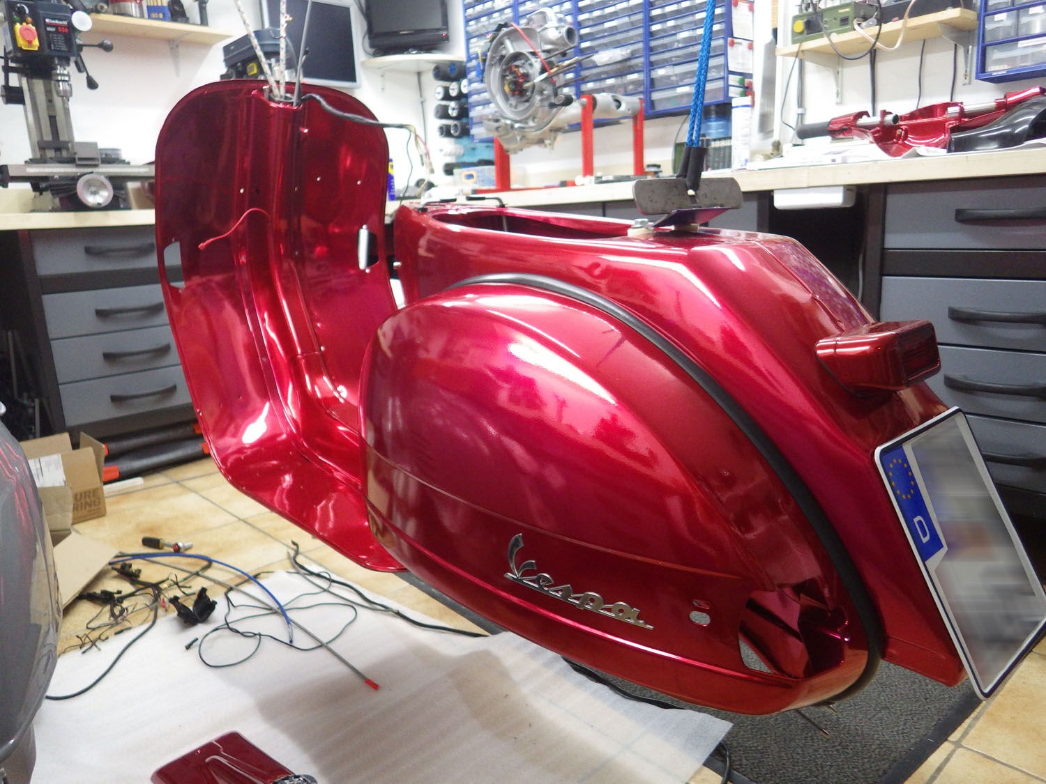

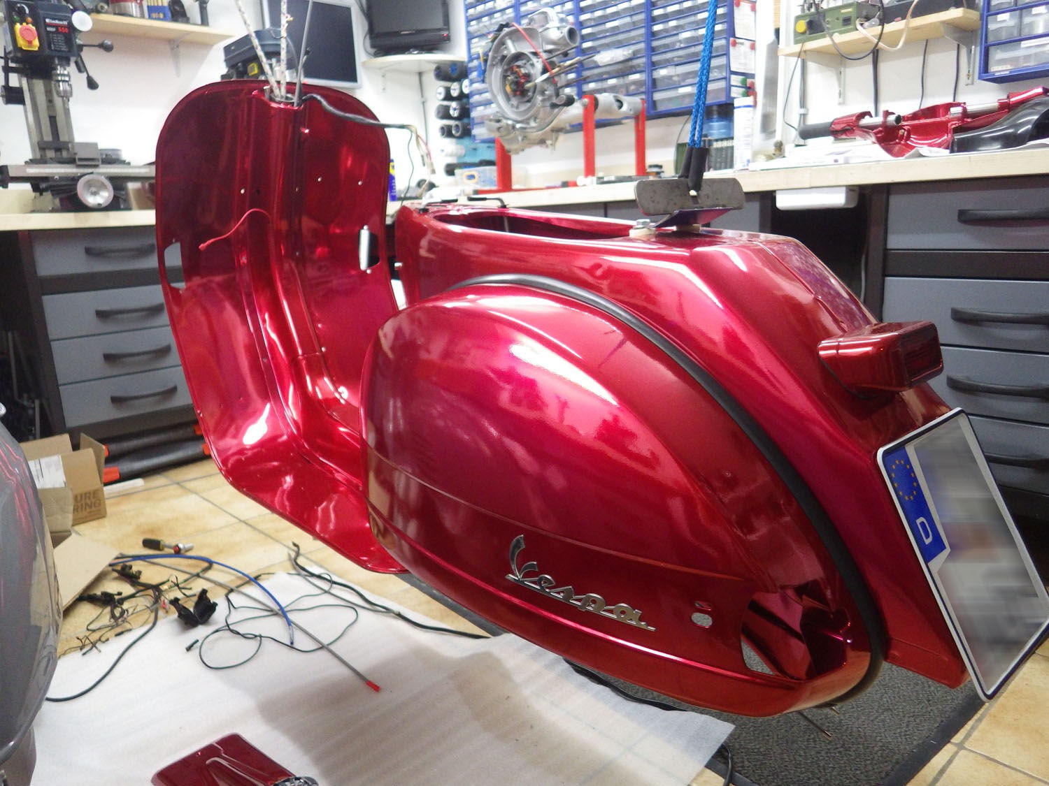

    Genau das das was mir gefällt - super glatt - und wer denkt schon auf Lack entfernen - bin froh, dass er drauf ist... :D
    ...und wie krank ist das, Vespa noch nicht fertig aber Nummernschild schon drauf! Nur um etwaigen Fragen vorweg zu greifen! :+3

    Ach ja, ist wirklich wie ne Christbaumkugel - hängt und steht nicht... :D

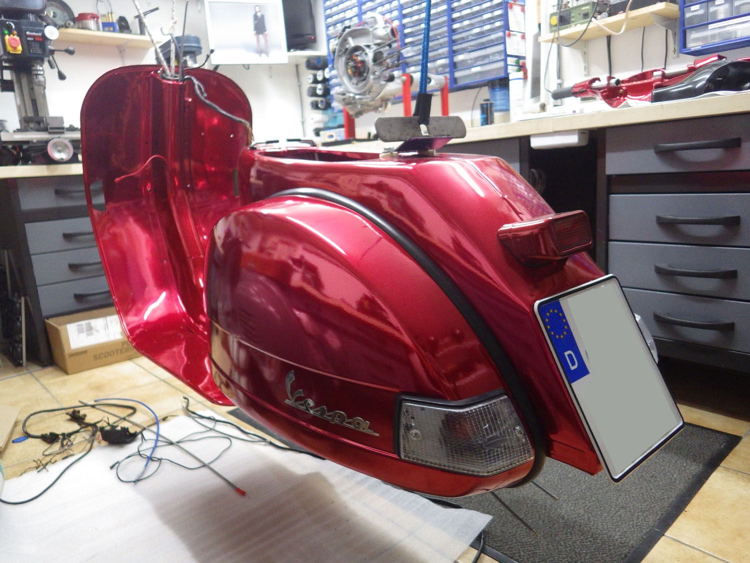

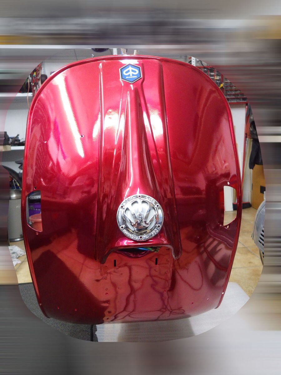

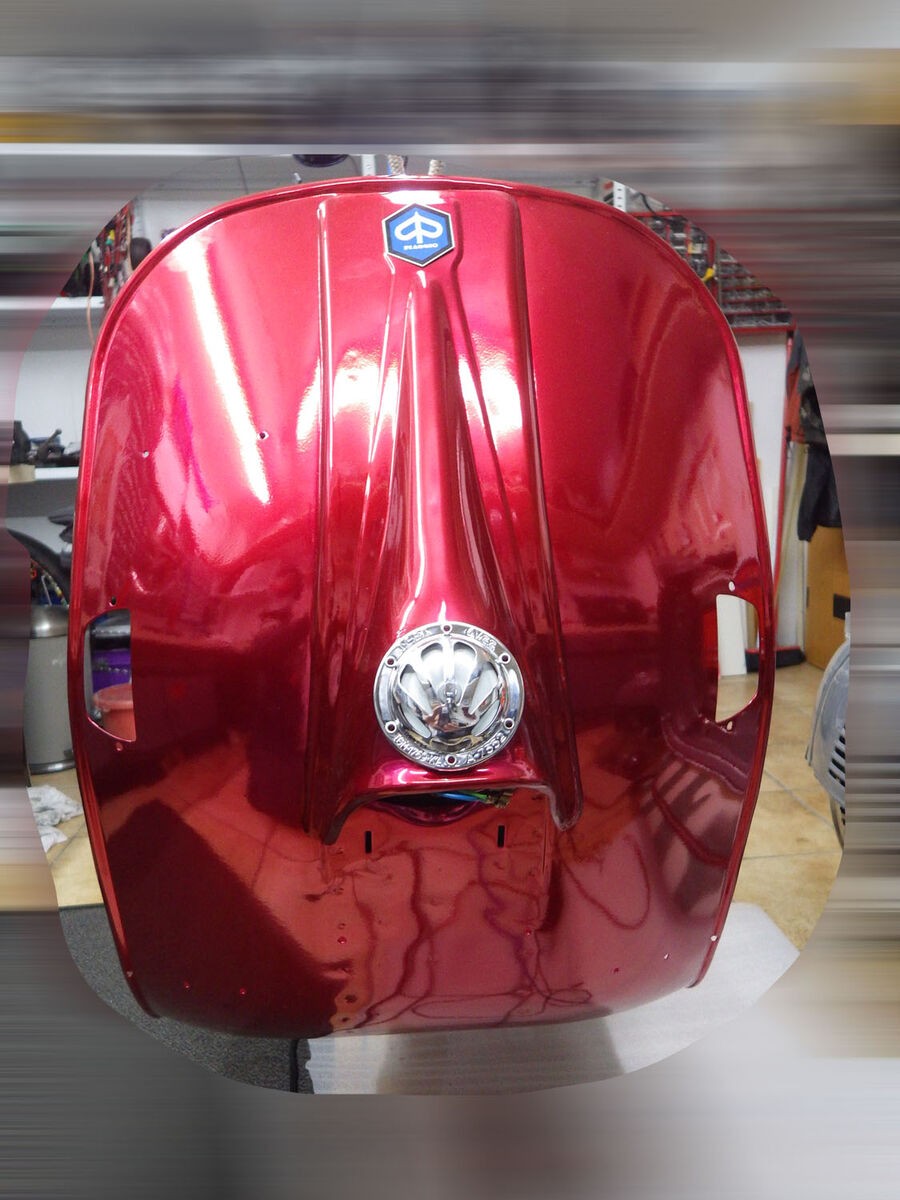

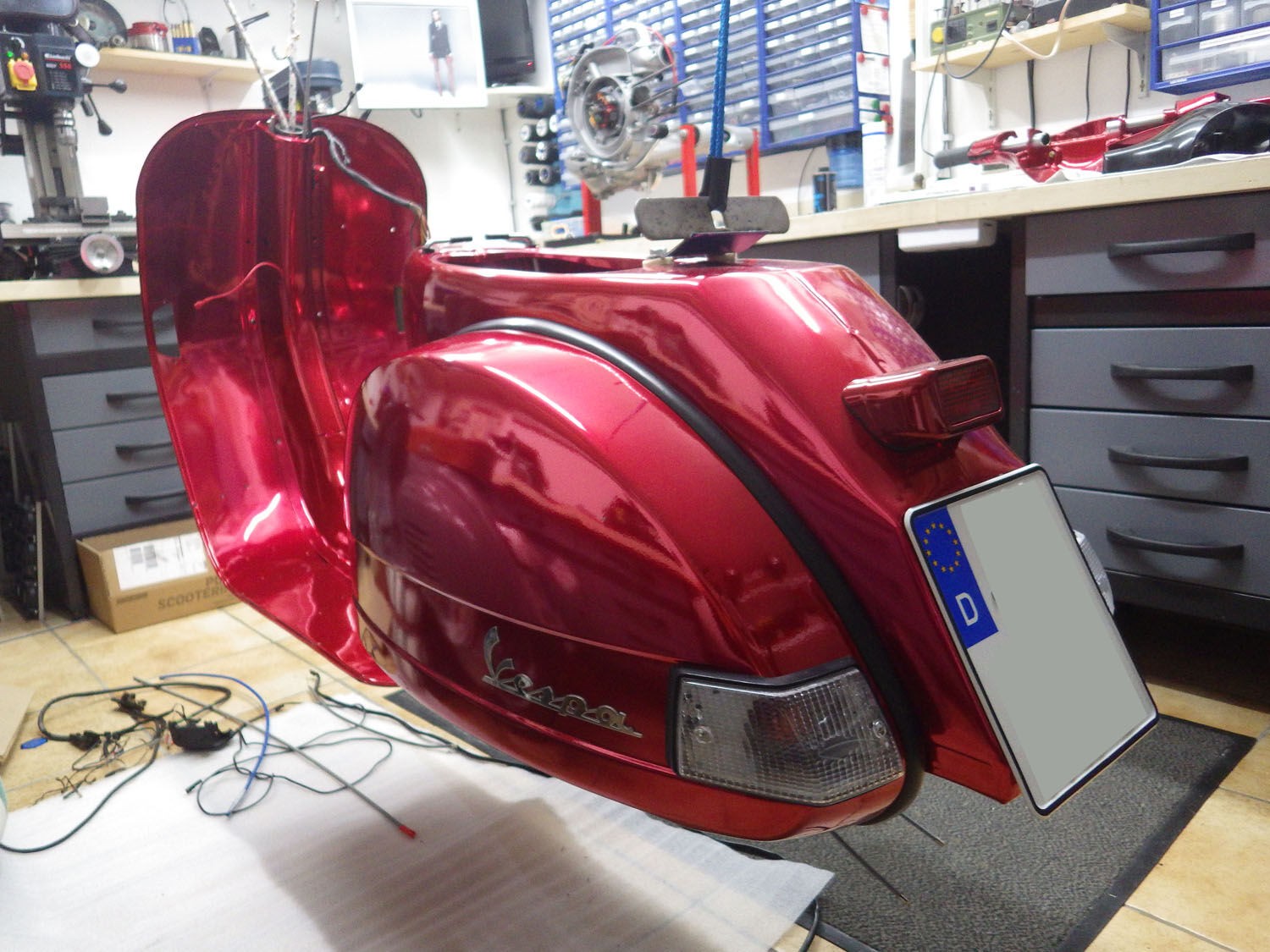

    Blinker hinten montiert und Kaskade vorne angepasst. Zum Verschrauben oben fertigte ich ein kleines Alublech an, in welches ich die mittige Schraube einschraubte. Emblem drüber und man sieht nix mehr....
    Kaskade ist etwas ungewohnt und reine Geschmacksache, passt halt irgendwie nicht an eine PX, aber leider die einzige bezahlbare Möglichkeit!

    Hast du auch die kaskade von der PL 170 in Betracht gezogen?
    Mein V50 Winterprojekt
    Mein PK Projekt
  • hydro
    143
    1,078
    181
    Postbauer-Heng
    VBB1T, PX80, Sprint, ET3, ACMA V55
    • November 26, 2017 at 07:58
    • #107
    Leider nein, wie sieht die aus?
    Nicht weil die Dinge unerreichbar sind, wagen wir sie nicht. Weil wir sie nicht wagen, bleiben sie unerreichbar.
  • seb.d.
    Dauergast
    1,685
    13,125
    2,250
    Bensheim, Deutschland
    • November 26, 2017 at 11:17
    • #108
    Fast 1:1 mit der PK S aber aus Alu Druckguß

    Das Rücklicht steht nach oben, oder?
    • November 26, 2017 at 23:07
    • #110
    Kennzeichenhalter sehe ich auch keinen..
  • hydro
    143
    1,078
    181
    Postbauer-Heng
    • November 27, 2017 at 18:00
    • #111
    1. Danke, aber leider schon zu spät - PX-Kotflügel schon gepulvert!
    2. Stimmt!
    3. Richtig erkannt!

    sollte auch mit px kotflügel passen

    Montiert is er schon, sieht zumindest besser aus als der gekürzte. Mal sehen wie er mit der Kaskade wirkt!

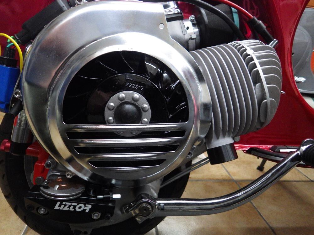

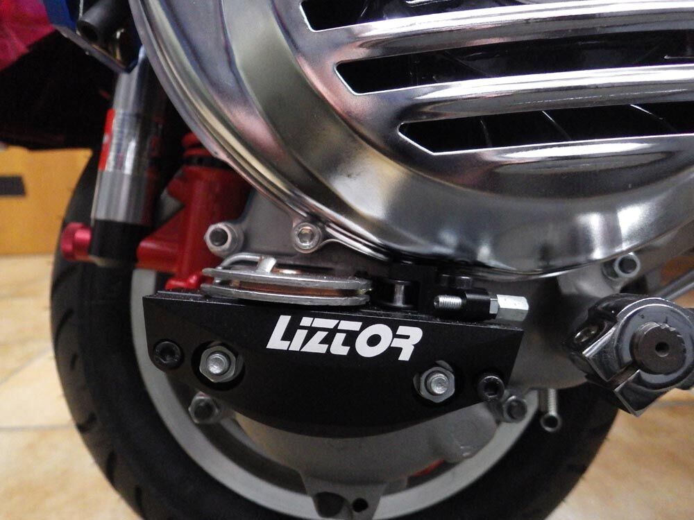

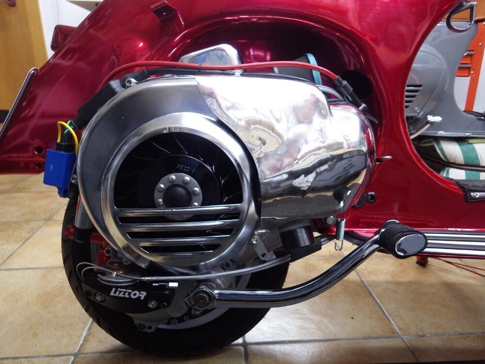

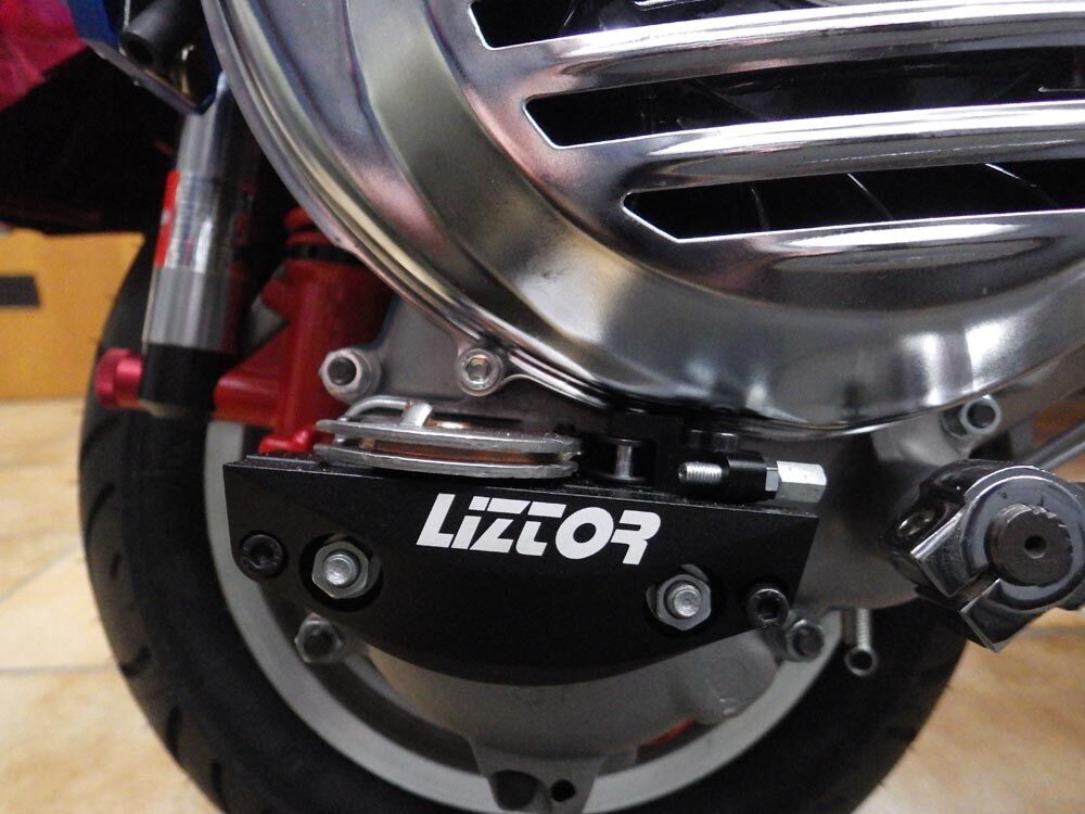

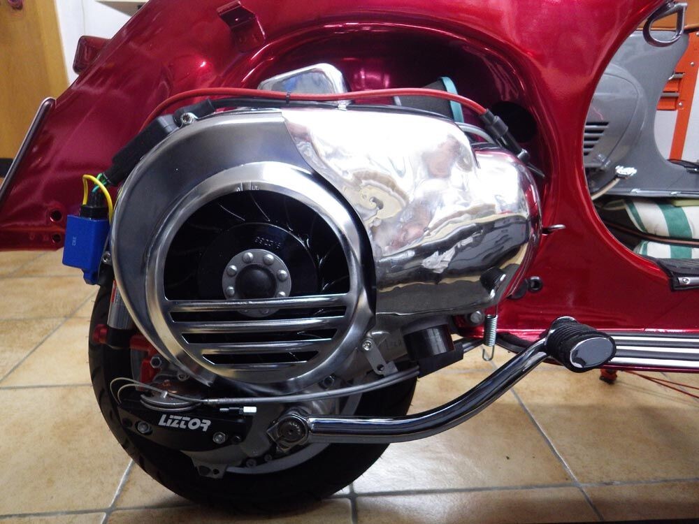

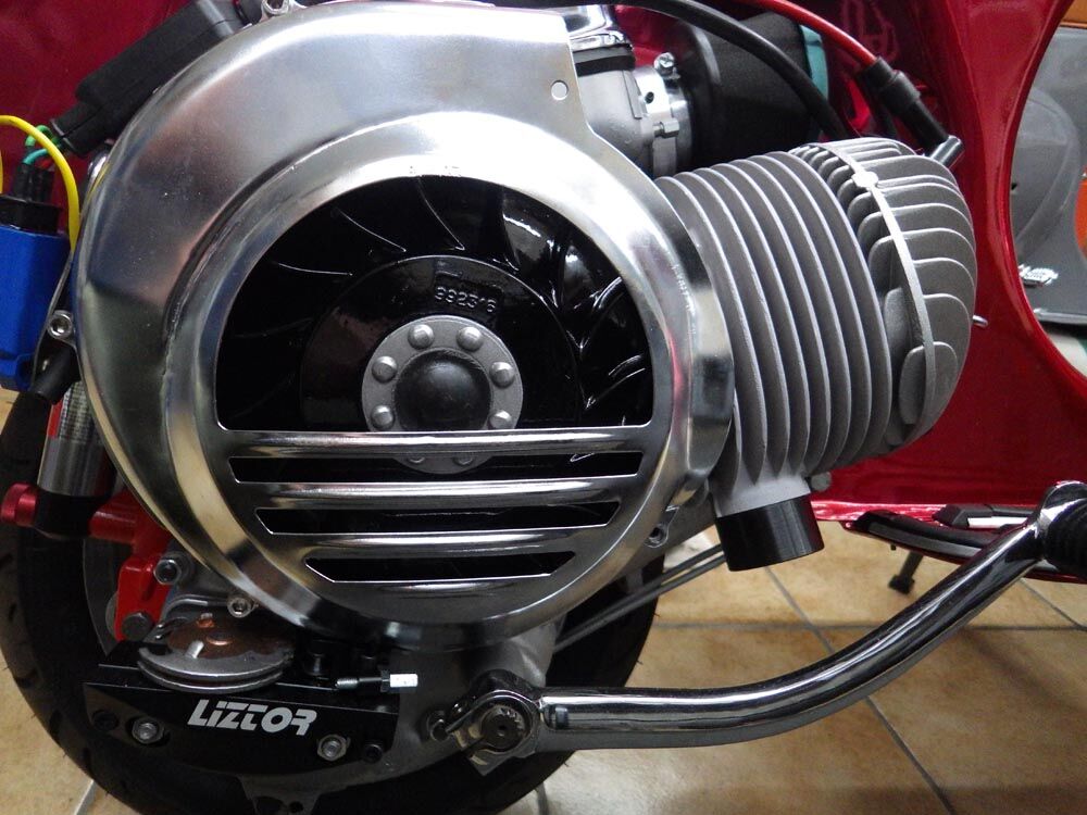

    Motor nun komplett fertig! Da ich eh drüber war habe ich ihm noch einen Malossi 210ccm Kopf spendiert. Und vor lauter Unsinn auch noch eine andere Schaltraste montiert.
    Das Teil ist von Liztor und sieht total geil aus, einziges Manko, der Preis und die fehlende Abdeckung.
    Die karrierte Motorhaube wurde entlackt und wieder aufpoliert, war ja eh Edelstahl!

    was kann die Liztor besonders?
    2,984
    20,479
    3,225
    • March 20, 2018 at 20:12
    • #117
    sie macht in 2 sek den geldbeutel leer..setzt nicht so schnell auf...und ist sequentiell...
    Edelstahlhaube?? viel spass.. hatte damals erfolglos versucht sie zu entklappern...fahr wieder Plastik^^
    sieht richtig geil, edel und teuer aus das Moped..- ists wohl auch :)
  • Tanatos
    1,408
    8,727
    1,447
    Rheinau, Schweiz
    PX/T5/VNA
    • March 20, 2018 at 21:06
    • #118
    Sequentiell bedeutet für mich schalten ohne kuppeln?!
    2,984
    20,479
    3,225
    • March 20, 2018 at 21:08
    • #119
    leerlaufstellung... antippen erster gang drin, steht trotzdem in leerlaufstellung, nach nächstem gangwechsel wieder..
    so hab ich verstanden... in der theorie. praktisch ist mir das zu teuer.. aber für esc cool
  • Tanatos
    1,408
    8,727
    1,447
    Rheinau, Schweiz
    PX/T5/VNA
    • March 21, 2018 at 07:00
    • #120
    ist das nicht bei dieser hier so?
    Bei der Liztor steht nur was von einstellbar & schmal & Kurvenlage :/
