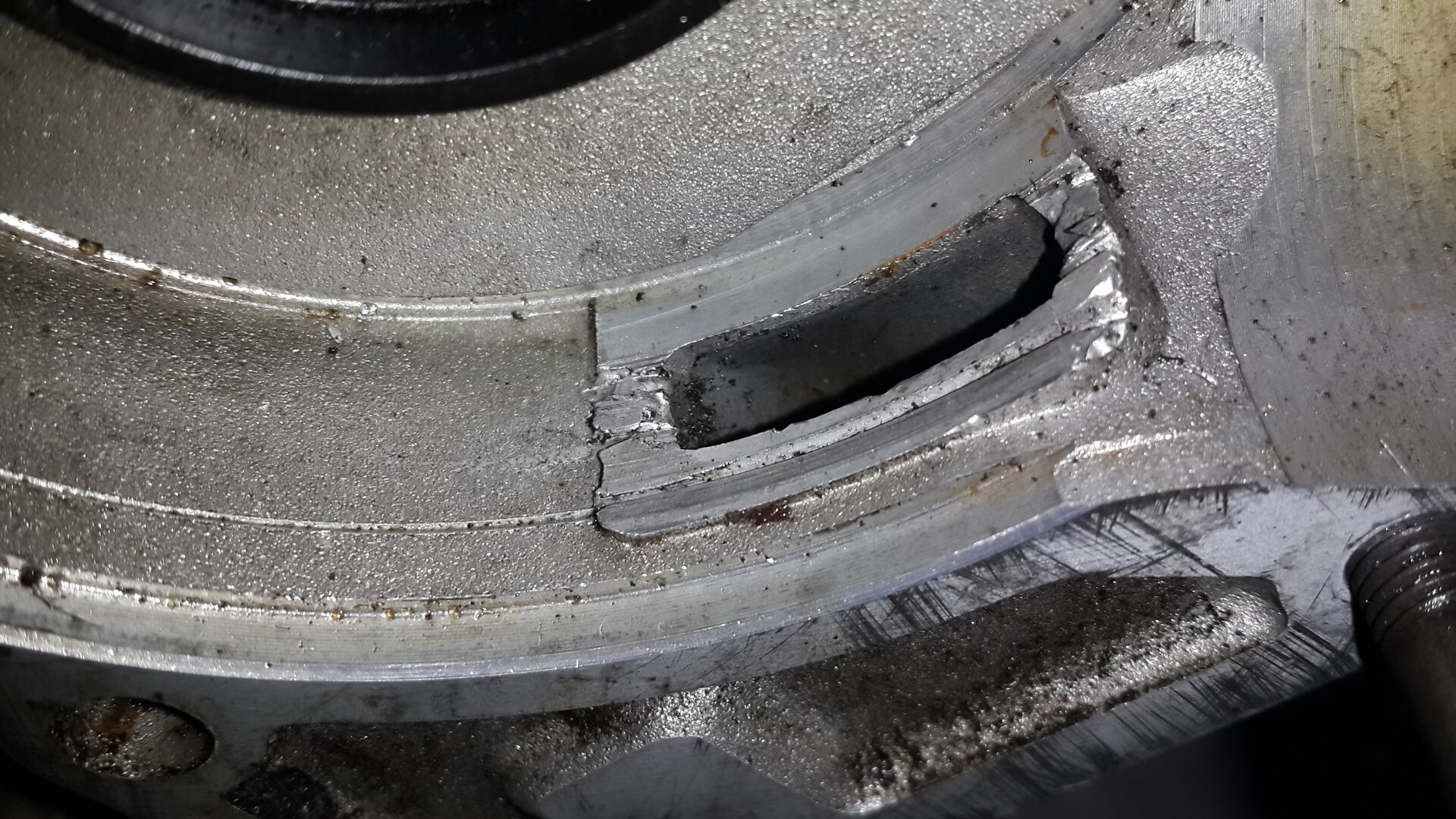

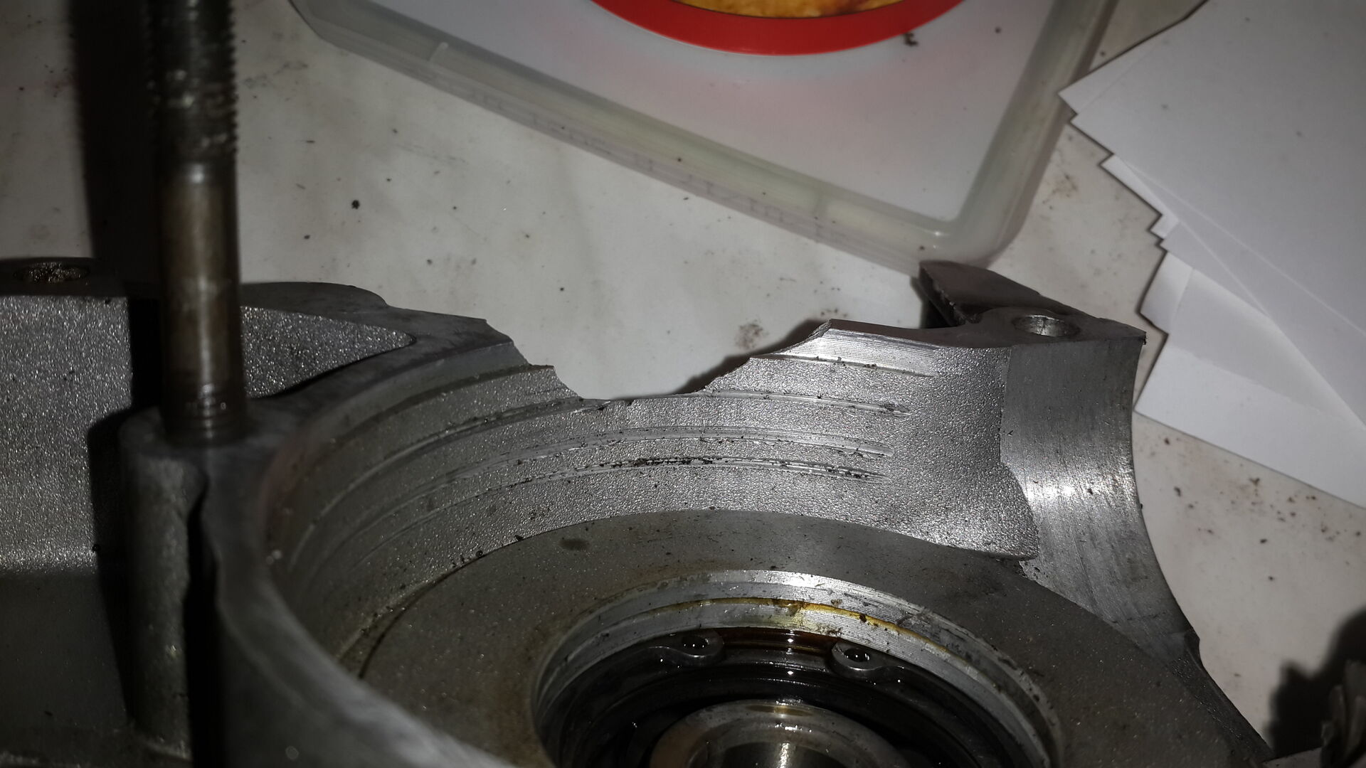

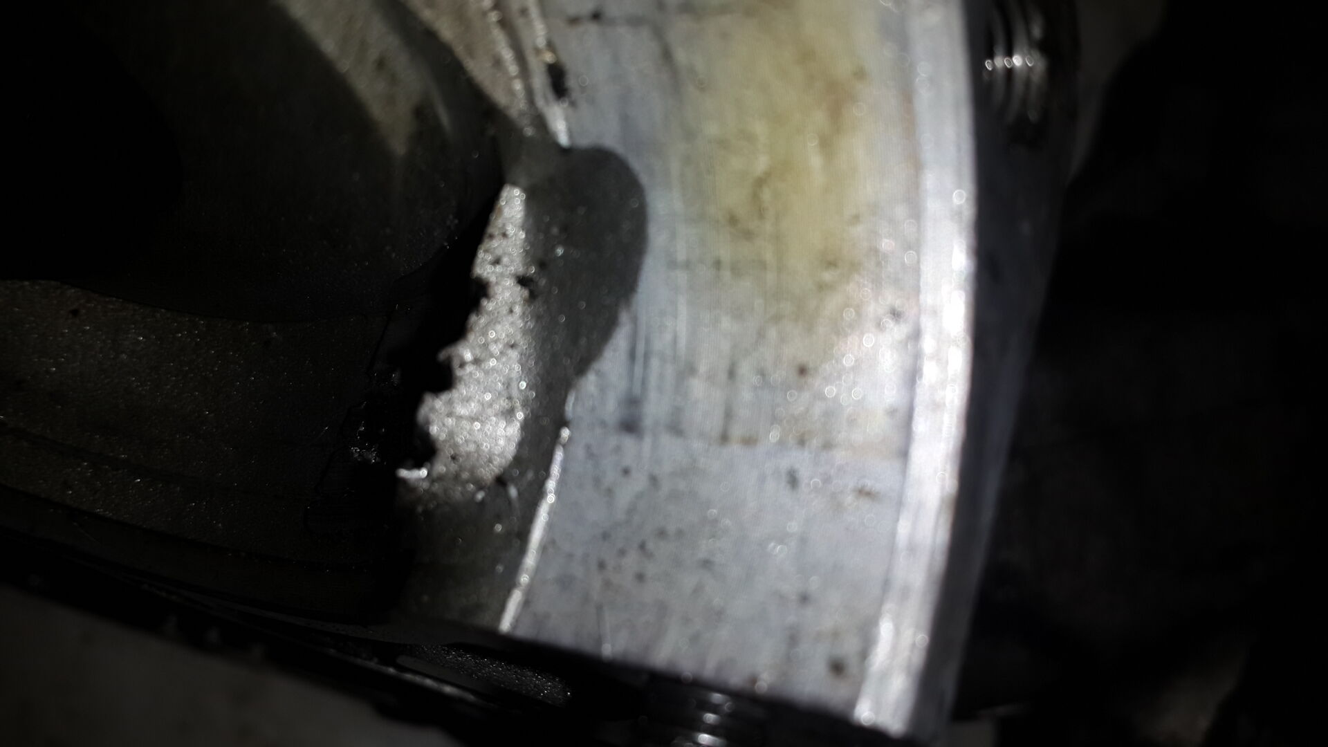

    1. Drehschieber und Kurbelwellengehäuse.
    Der Drehschieber hat tiefe Rillen (ca. 1 - 1,5 mm tief), ebenso im Kurbelwellengehäuse.
    Damit fahren scheidet wohl eher aus. Kann man das reparieren? Wenn ja, womit? Aufschweißen lassen (vom Kobold?)? Oder mit Kaltmetall o.ä. auffüllen und glätten?

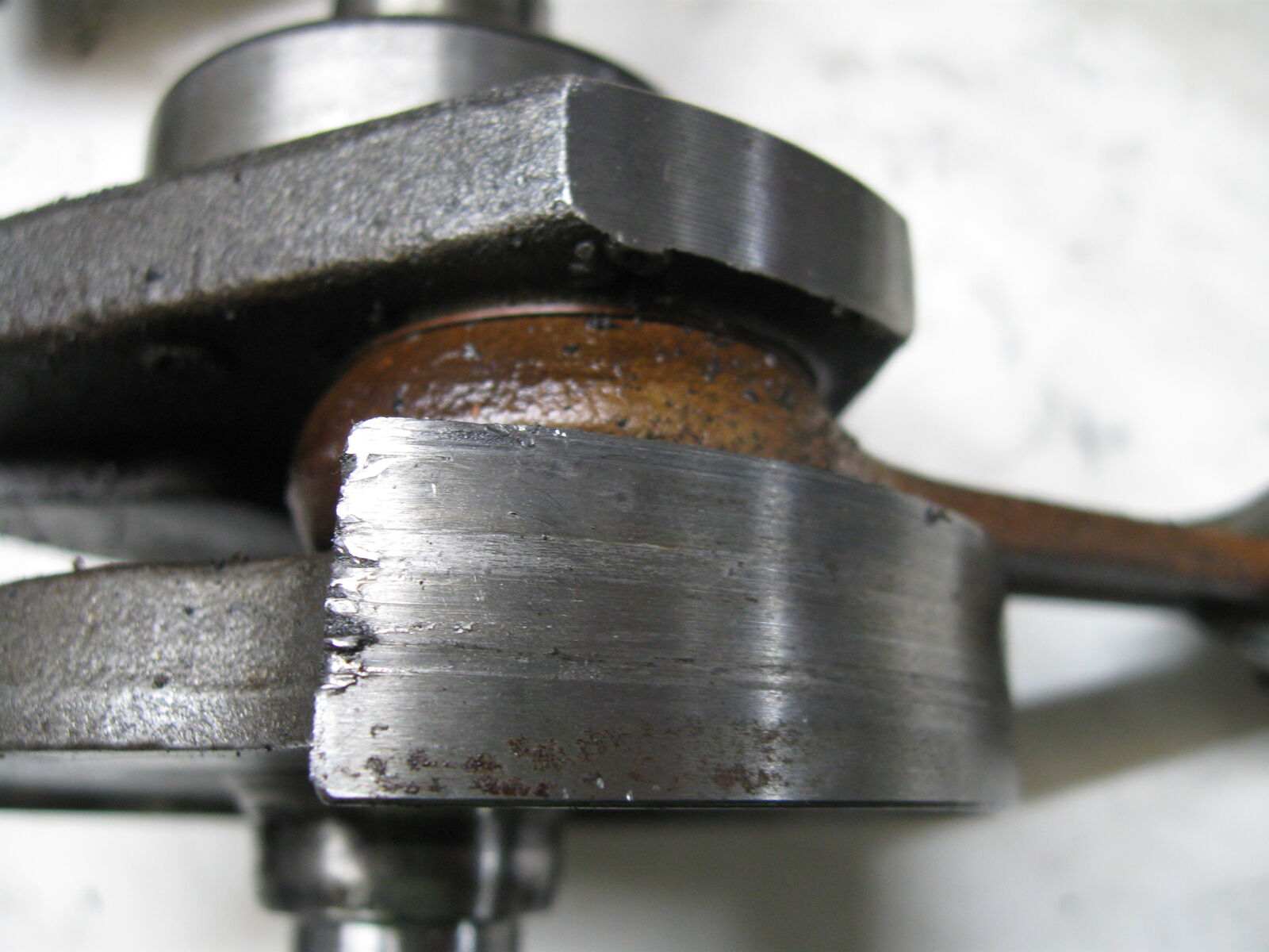

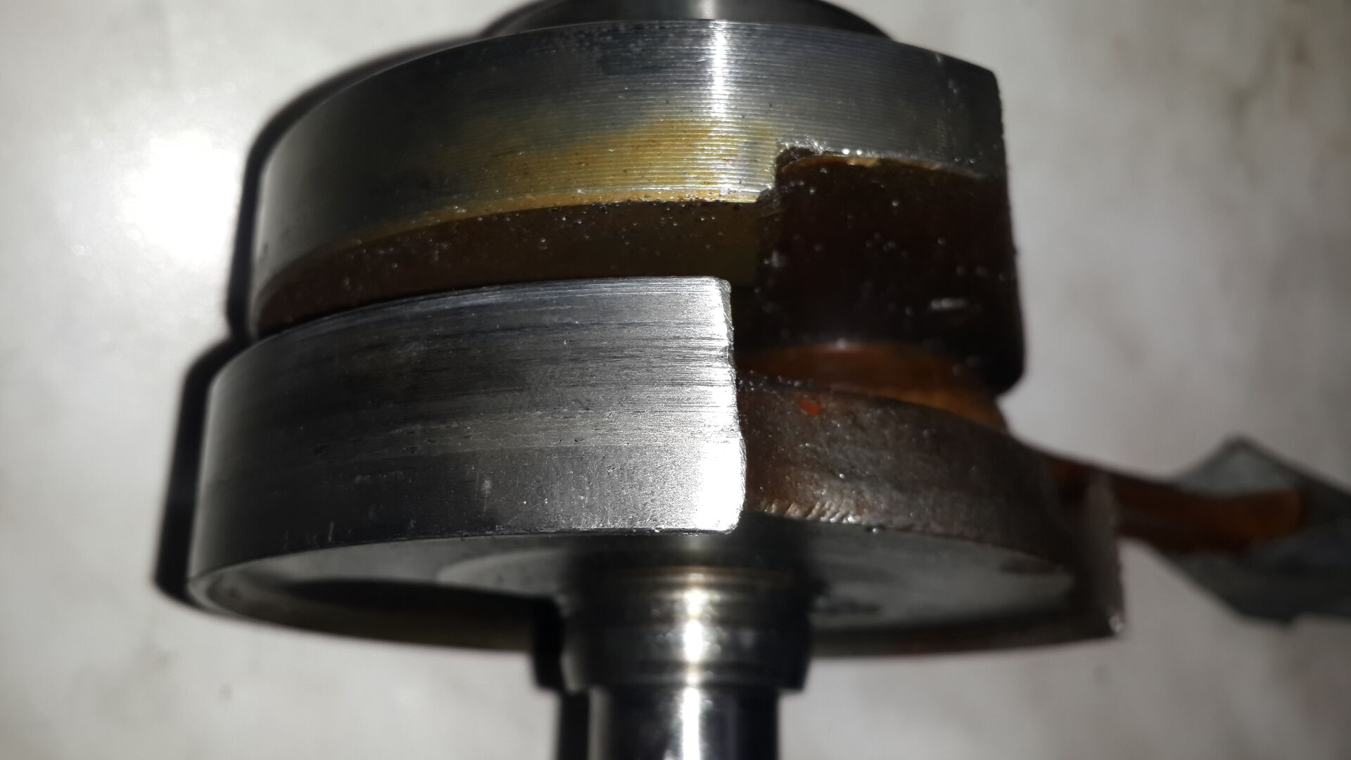

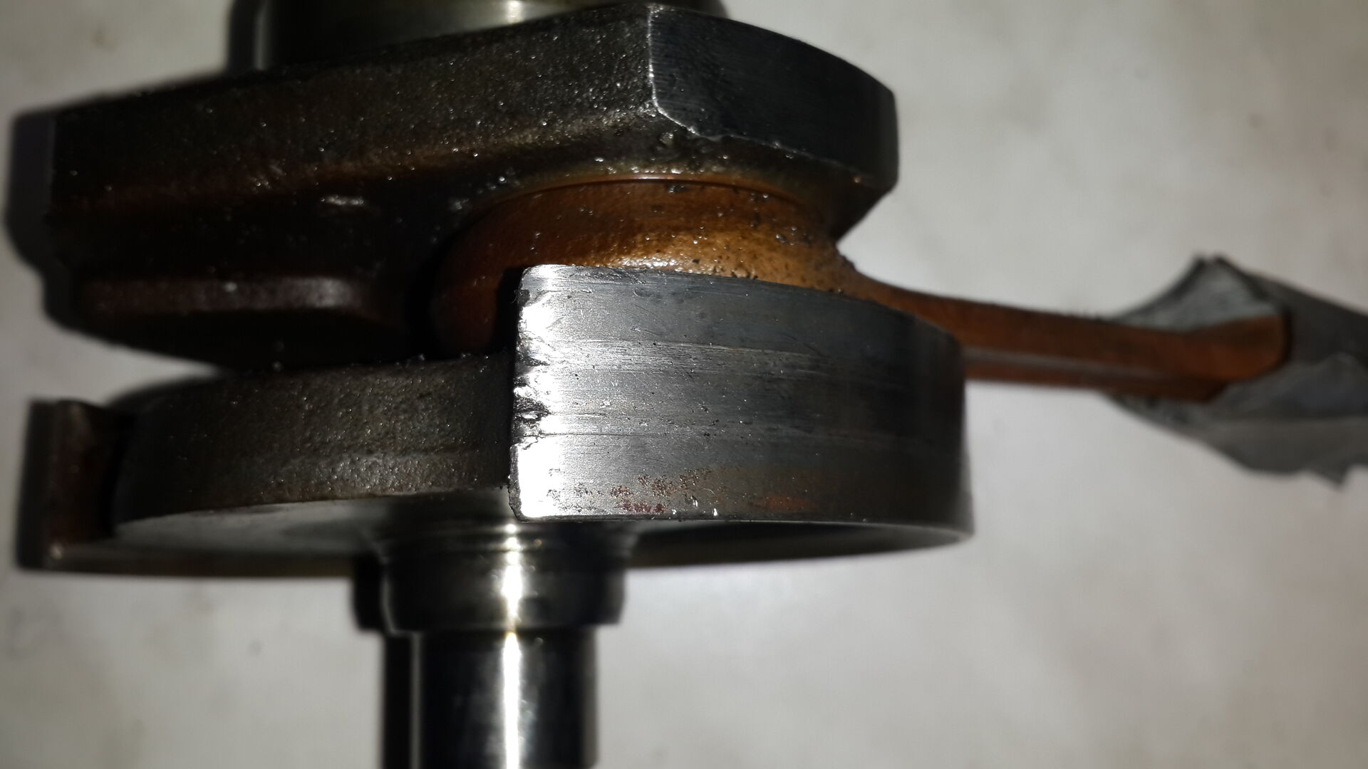

    2. Kurbelwelle
    Die Kurbelwelle sieht auch nicht mehr top aus.
    Weiternutzen, reparieren (wie?) oder ne neue?

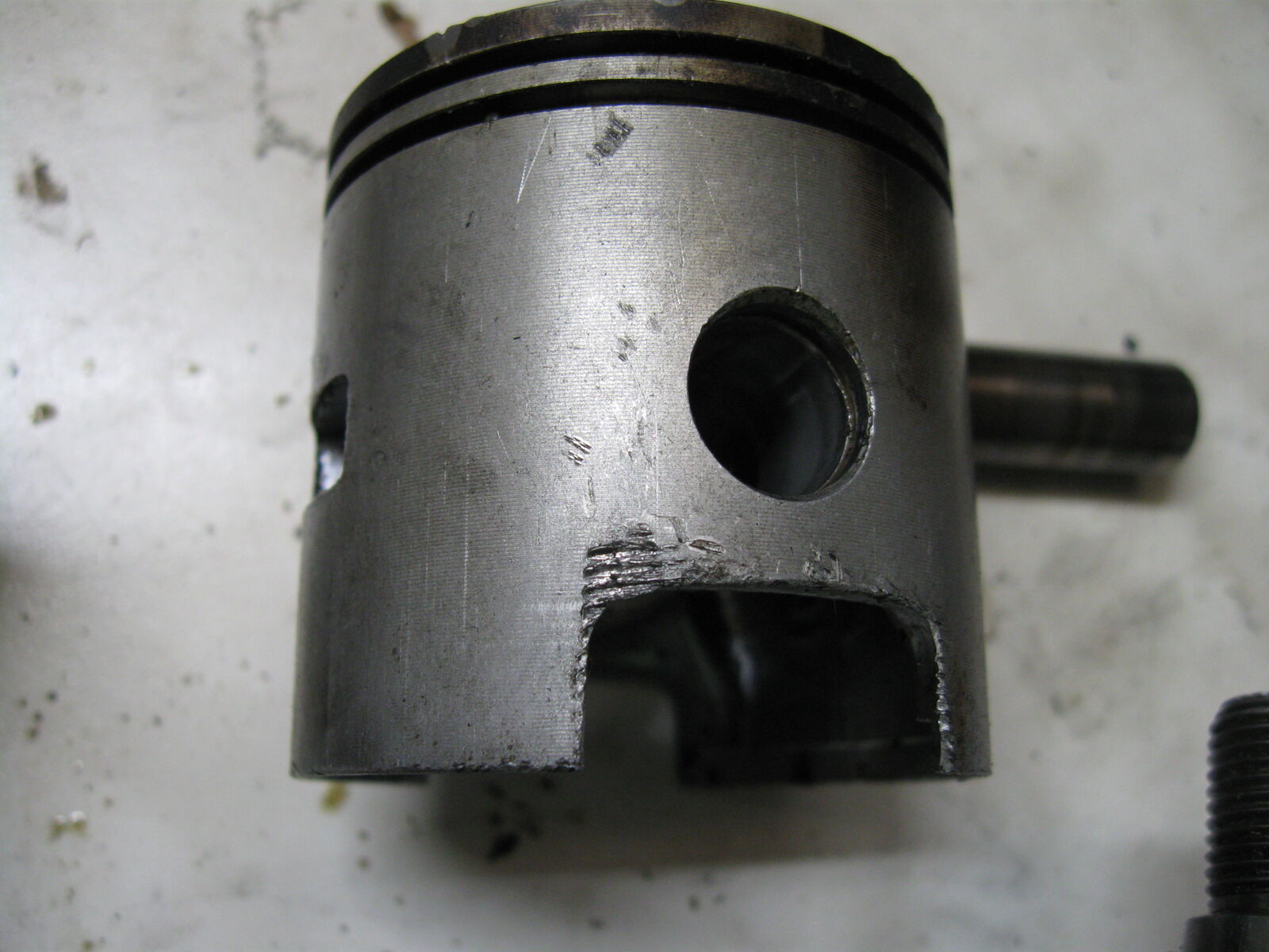

    3. Kolben
    Der Kolben (DR 85) hat auch was abbekommen.

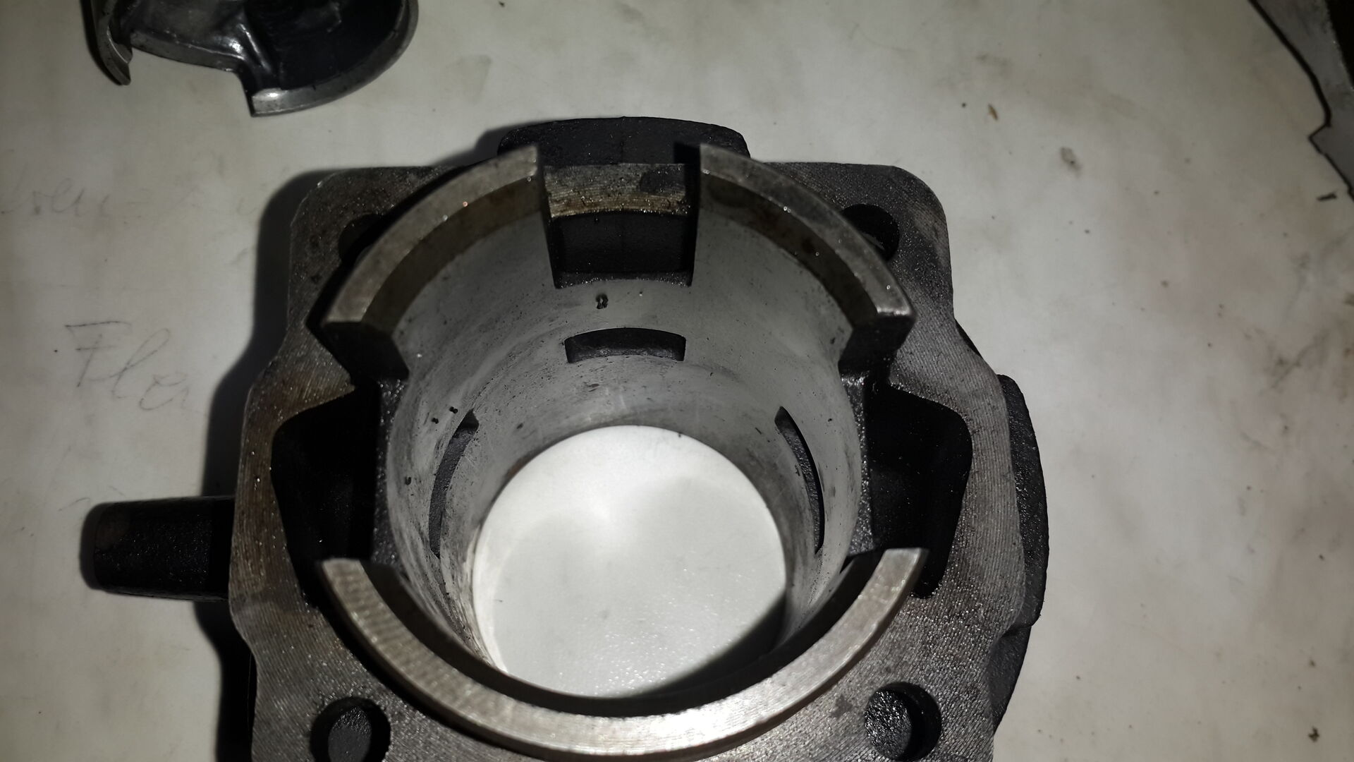

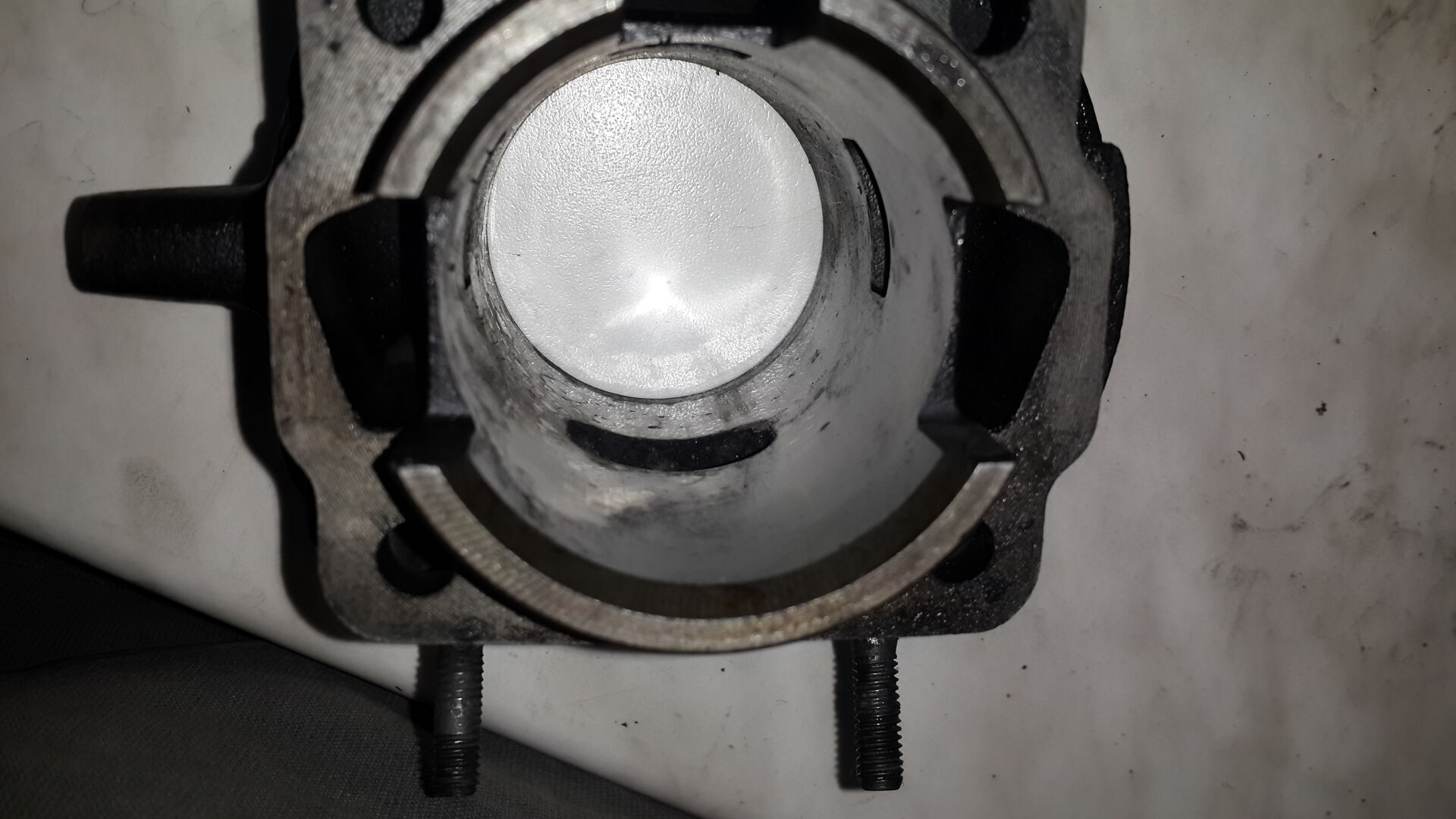

    4. Zylinder
    Zylinder (DR 85) sieht meiner Meinung nach noch gut aus.
    Innen keine Riefen o.ä. zu sehen oder zu fühlen. Die "Krümel", die man sieht sind Dreck, lassen sich so wegwischen.

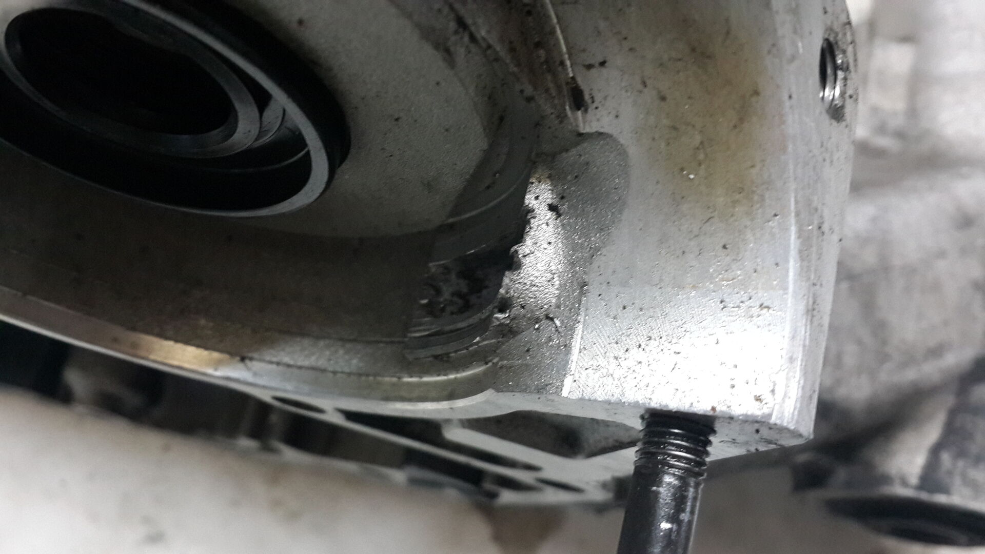

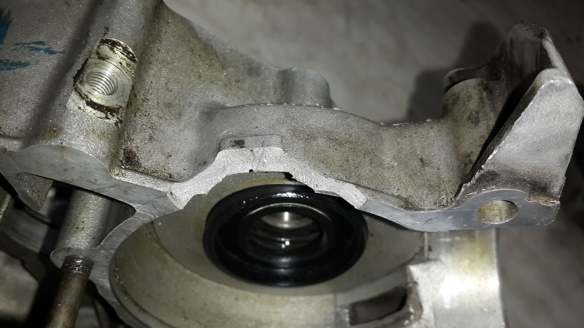

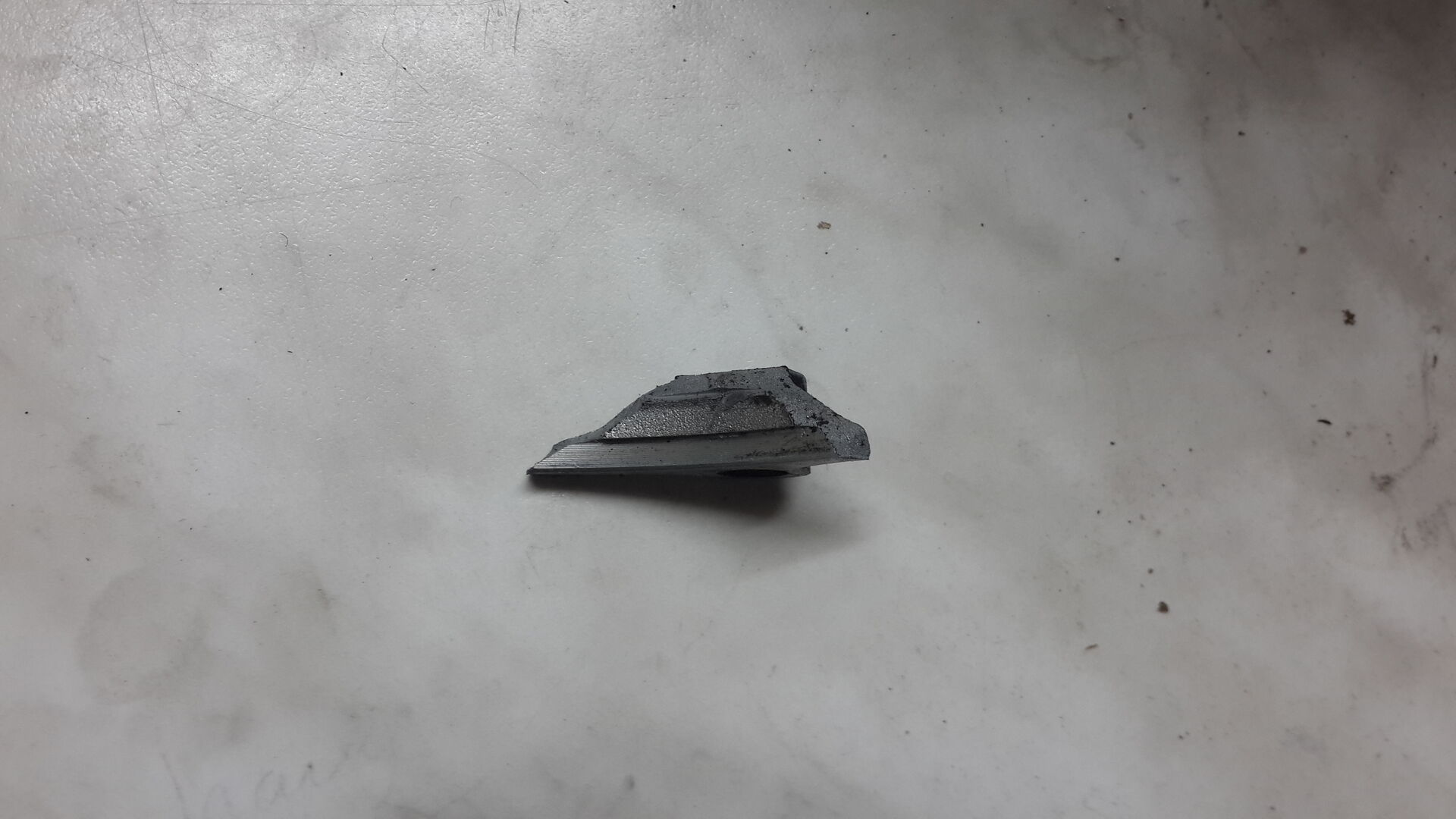

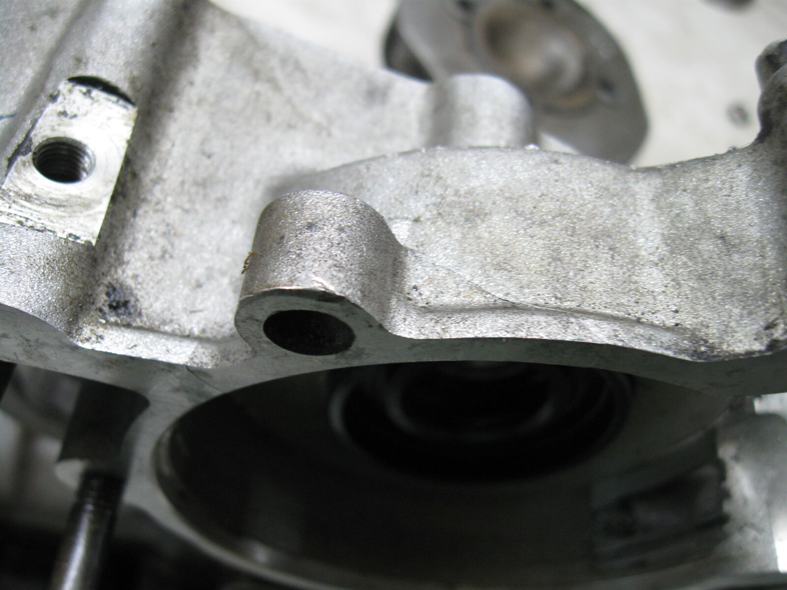

    5. Ausbruch am Gehäuse
    Leider ist beim Spalten eine Schraube vergessen worden, sodaß hier das Gehäuse gebrochen ist.
    Das ausgebrochene Teil habe ich aber noch.
    Auch hier wieder die Frage: Wie reparieren? Schweißen lassen (Kobold?)?, Kleben (womit?)? Oder doch das ganze Gehäuse zum Altmetall?

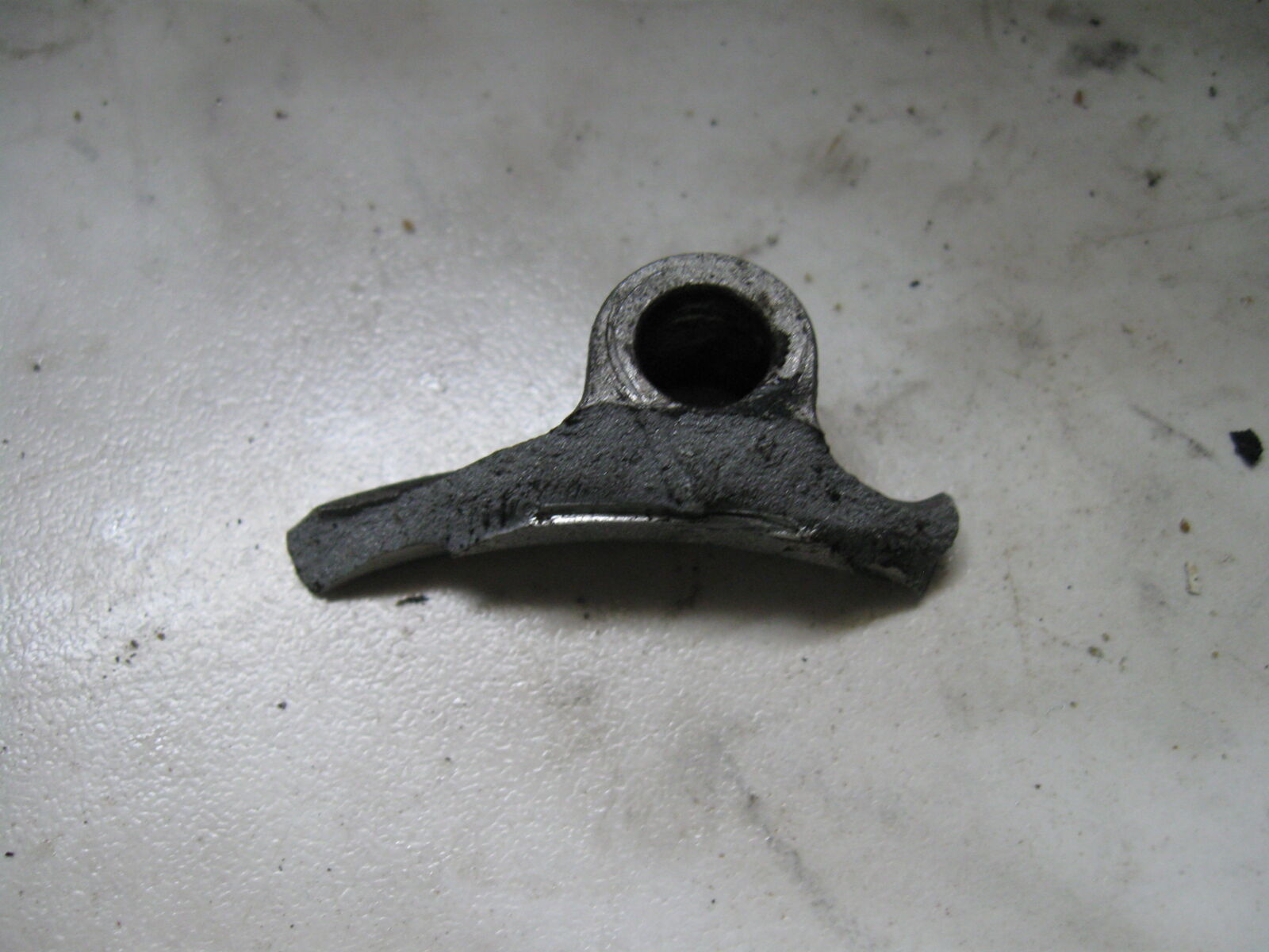

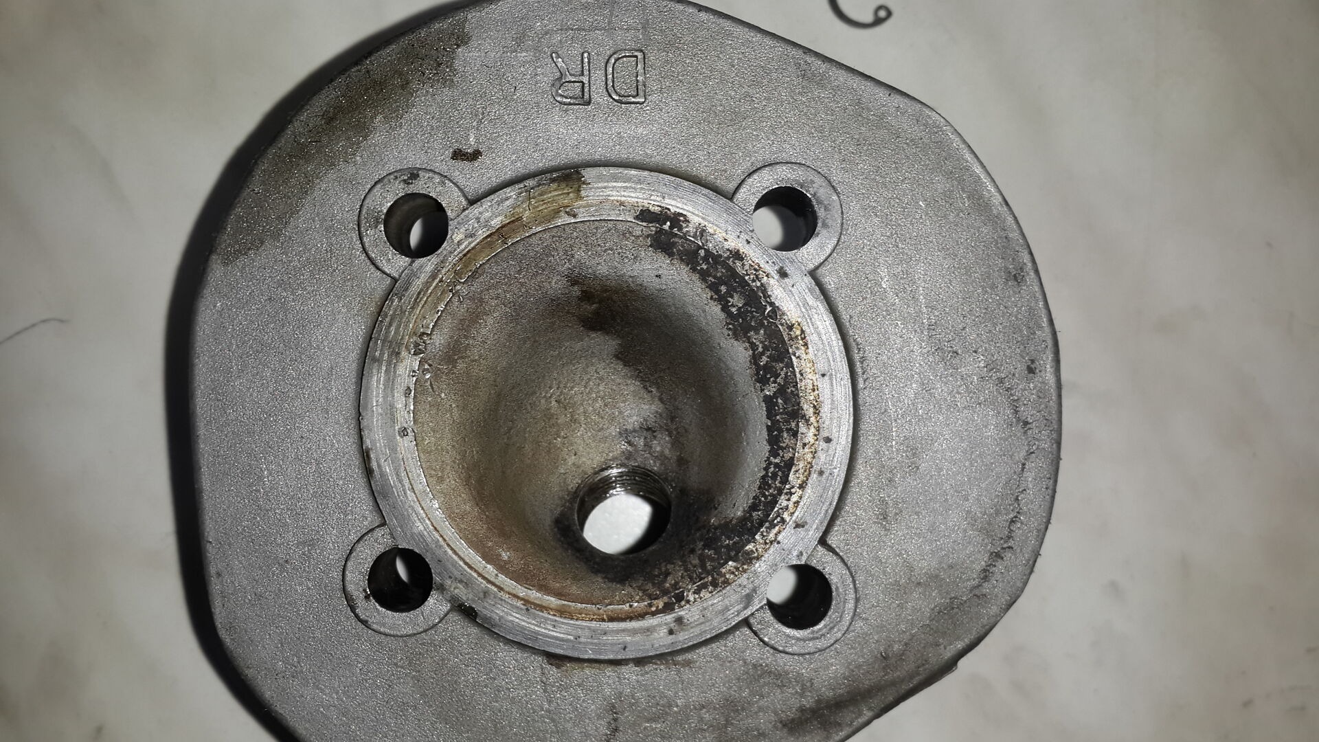

    6. Zylinderkopf
    Ist der Zylinderkopf noch zu gebrauchen?

    kann zwar alles repariert werden aber alles sehr aufwendig , daher würde ich eher nach einem neuen/gebrauchten Motor gucken

    Wäre am Motorgehäuse nix ausgebrochen, hätte ich nen Membraner draus gebaut.
    So würde ich ihn in die Tonne kloppen..Zu viel Aufwand.
    Zylinder sollte noch funtzen..Bei der Welle würde ich auf Nummer sicher gehen und neu machen.

    kurbelwelle neu, definitiv, wenns die minimal verdreht hat, hauts dir wieder alles kaputt.
    das zylinderkit: naja: der kolben hat die besten zeiten auch hinter sich. ein neuer kolben für diese kleinzylinder lohnt eigentlich auch fast nicht. warum nicht einfach nen 102er nehmen mit ner 3,0er übersetzung? kostet das gleiche.
    gehäuse hätte ich diverse ohne kickstarter (kann man koboldisieren lassen...) und ein xl2-kat gehäuse mit großer drehschieberdichtfläche. also n billiggehäuse für plug and play hab ich gerade leider nicht für dich :)

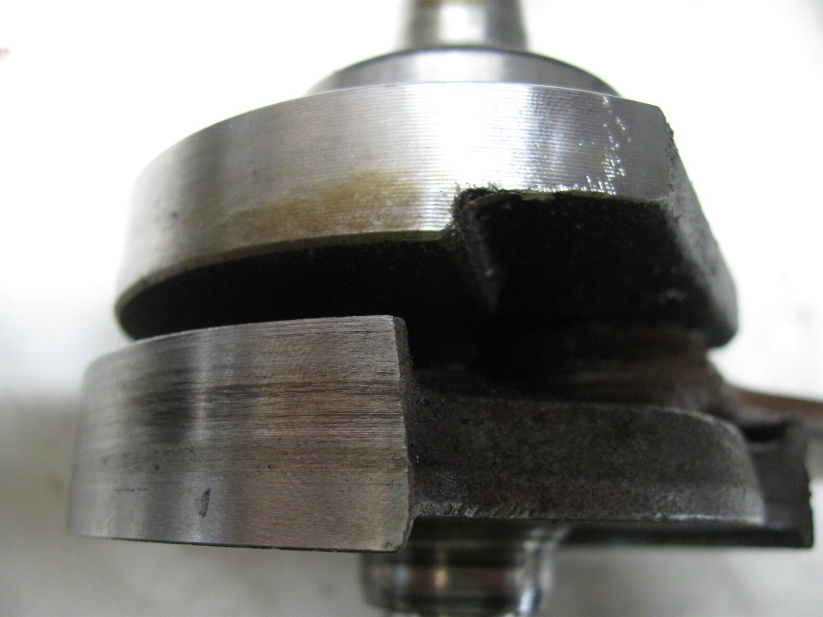

    • August 24, 2016 at 13:34
    vielleicht hilft dir das ja weiter:

    kurbelwelle nimm ruhig mal ne neue. so als tip: bei vielen alten lange rumliegenden wellen sind die simmerringlaufflächen hinüber. wenn die kleinste rostnarben haben, reibts dir dauernd die ringe kaputt. du wirst wahnsinnig.
