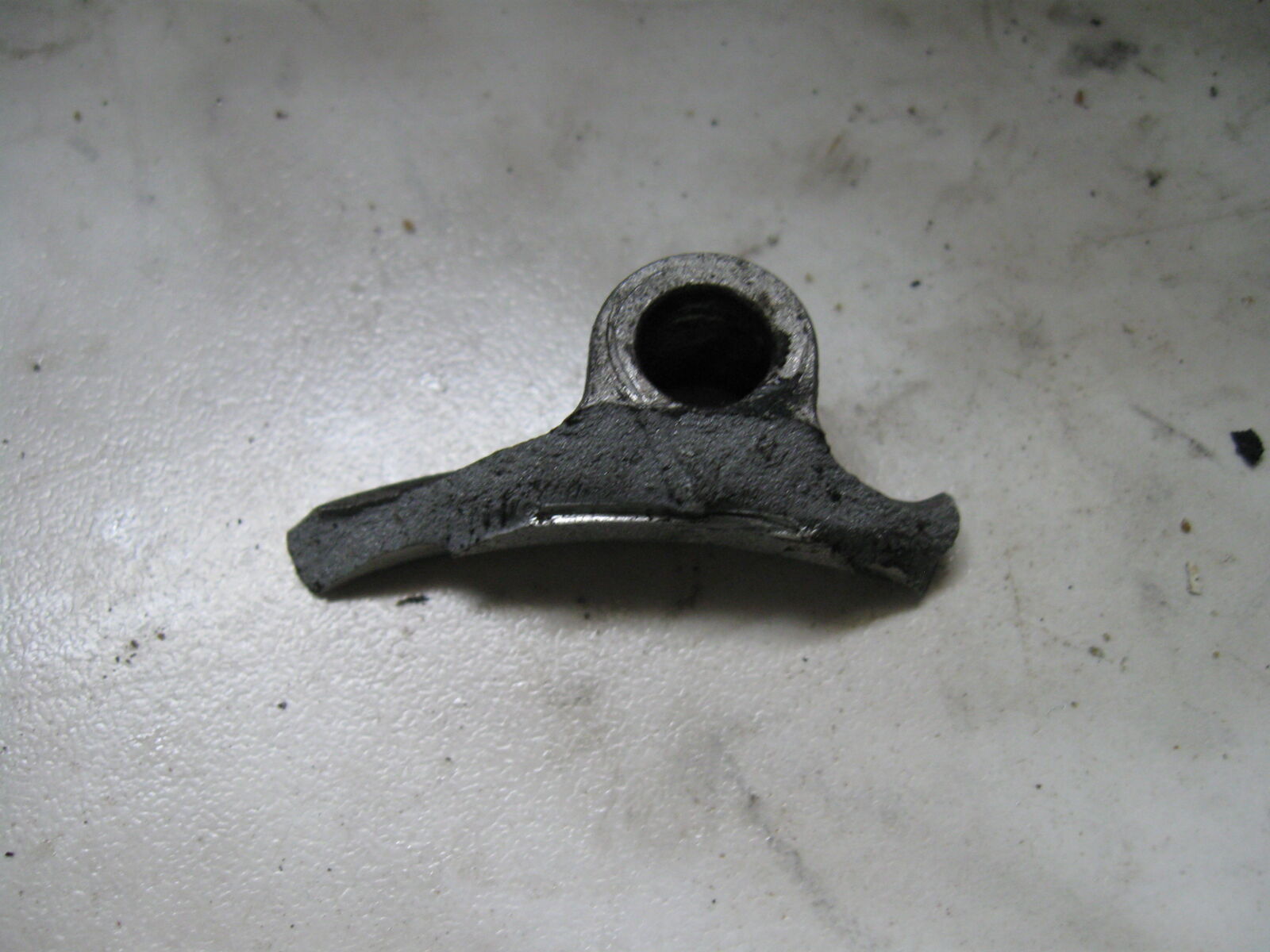

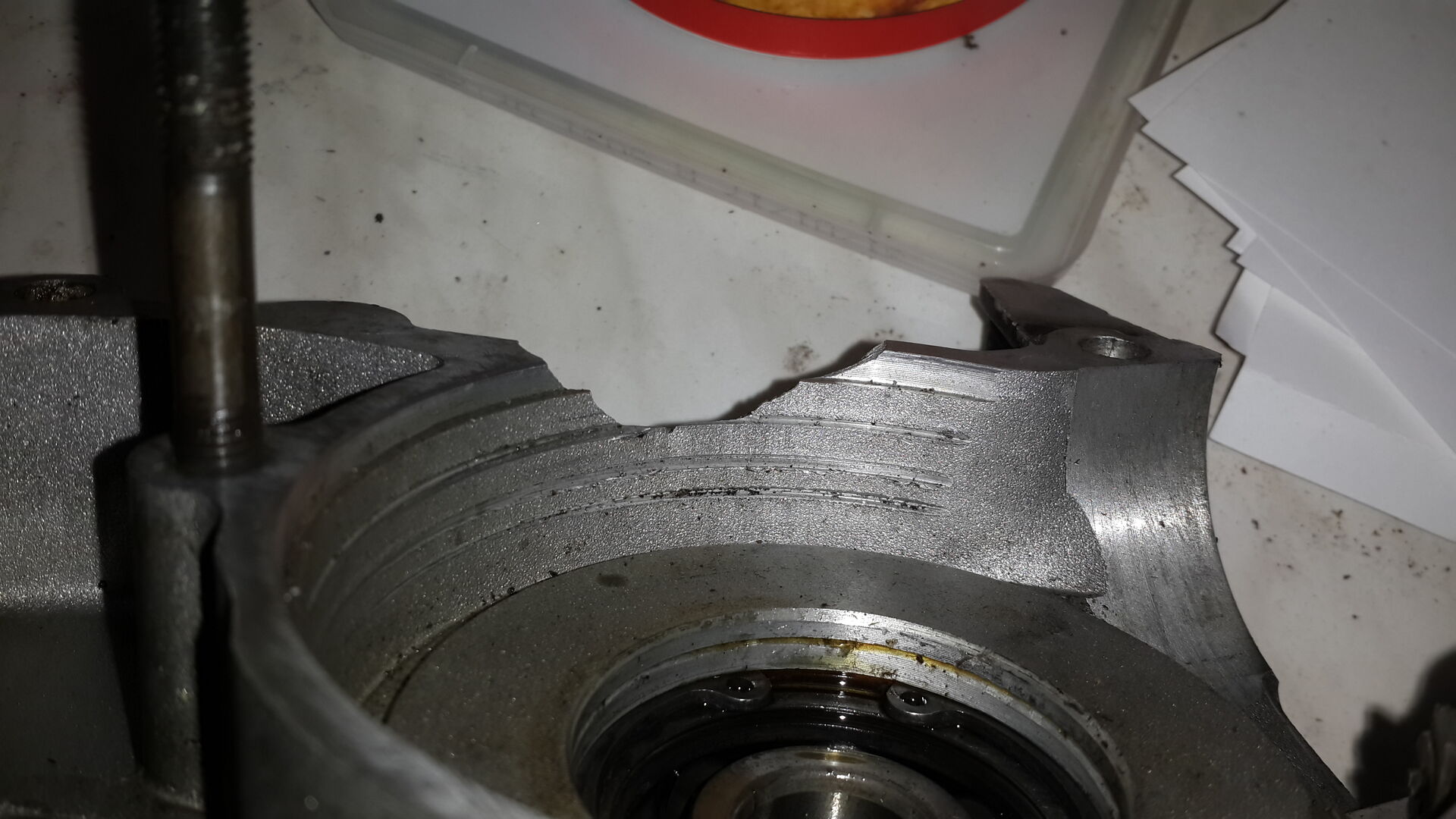

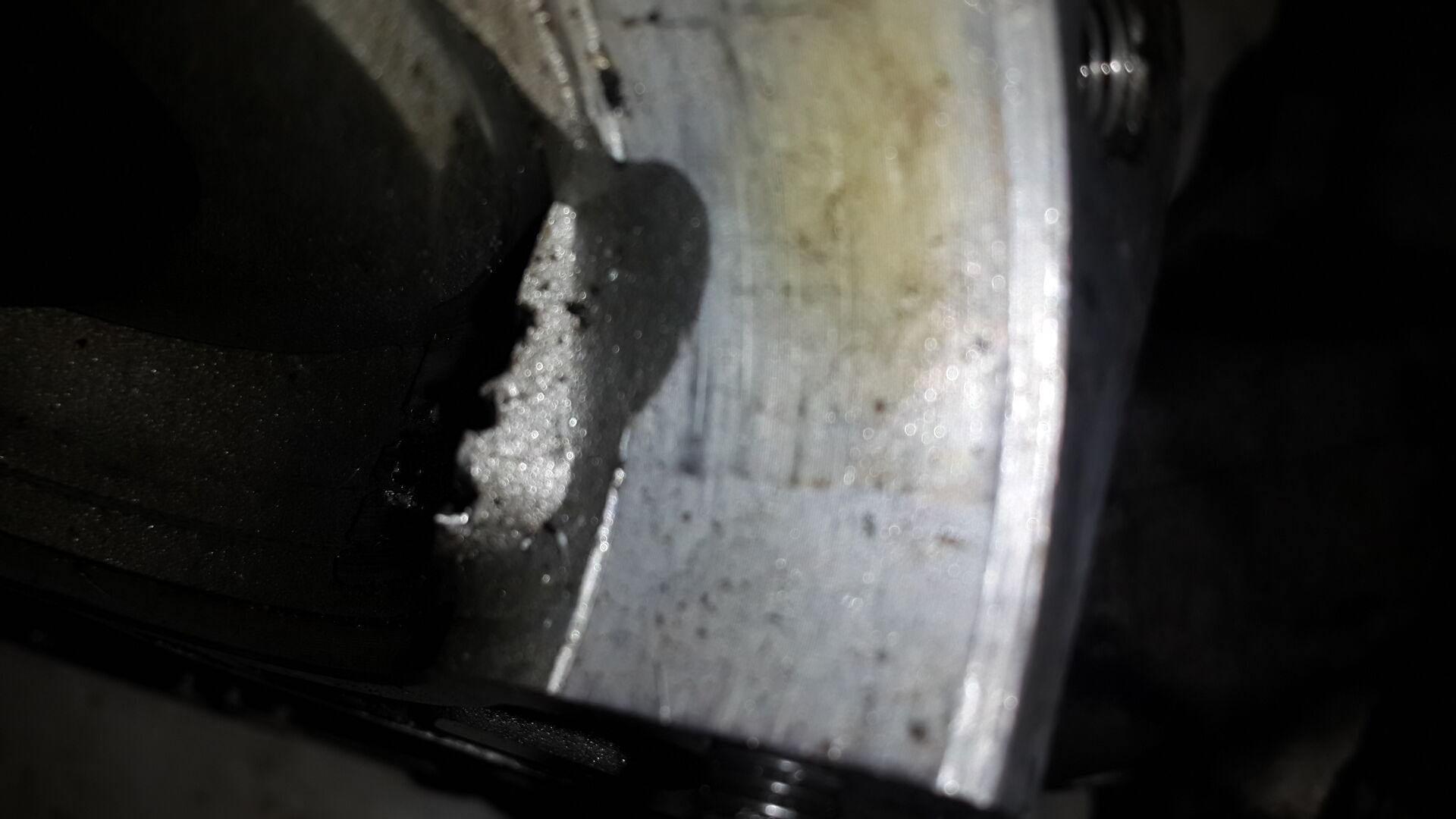

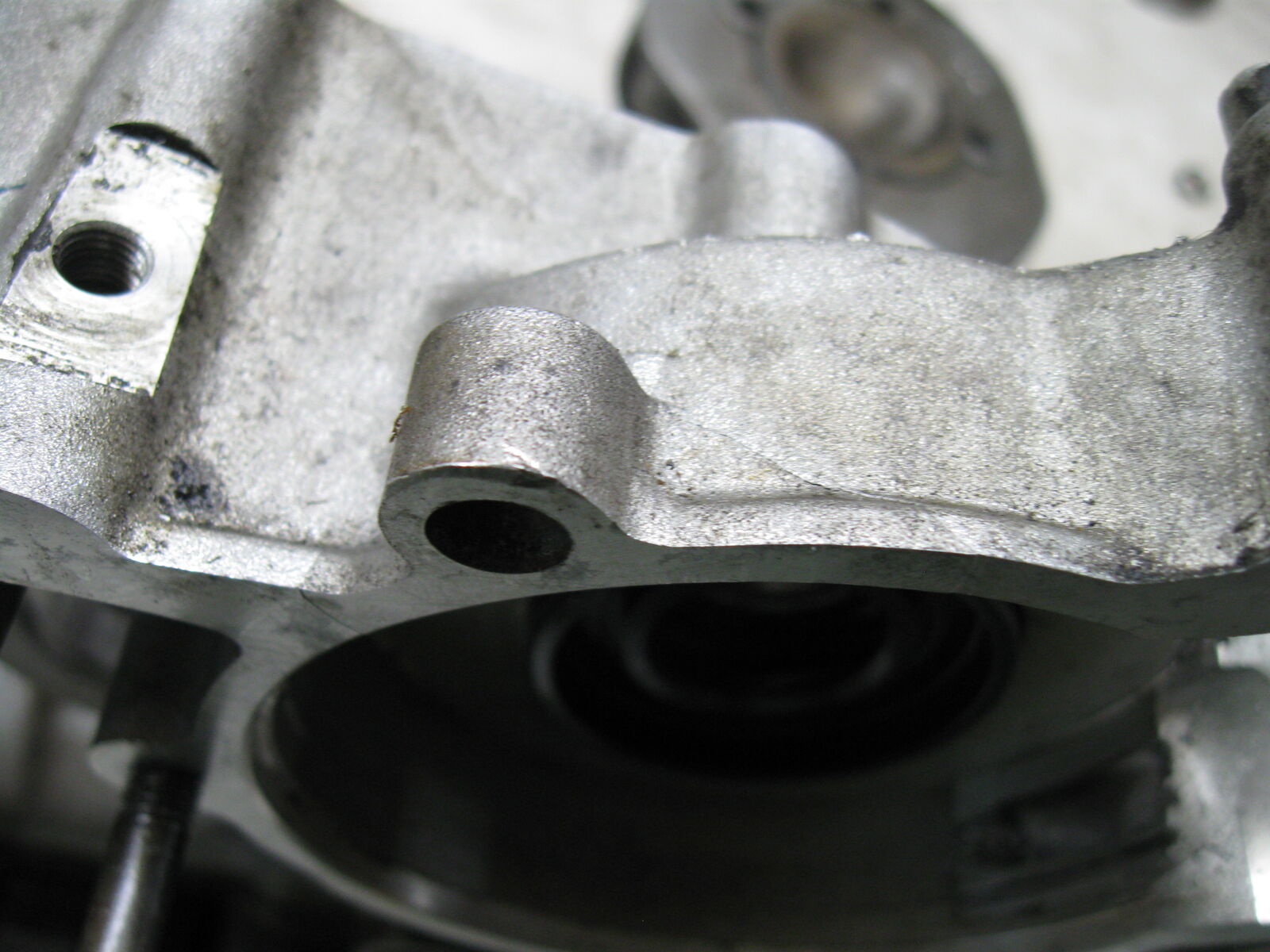

1. Drehschieber und Kurbelwellengehäuse.
Der Drehschieber hat tiefe Rillen (ca. 1 - 1,5 mm tief), ebenso im Kurbelwellengehäuse.
Damit fahren scheidet wohl eher aus. Kann man das reparieren? Wenn ja, womit? Aufschweißen lassen (vom Kobold?)? Oder mit Kaltmetall o.ä. auffüllen und glätten?

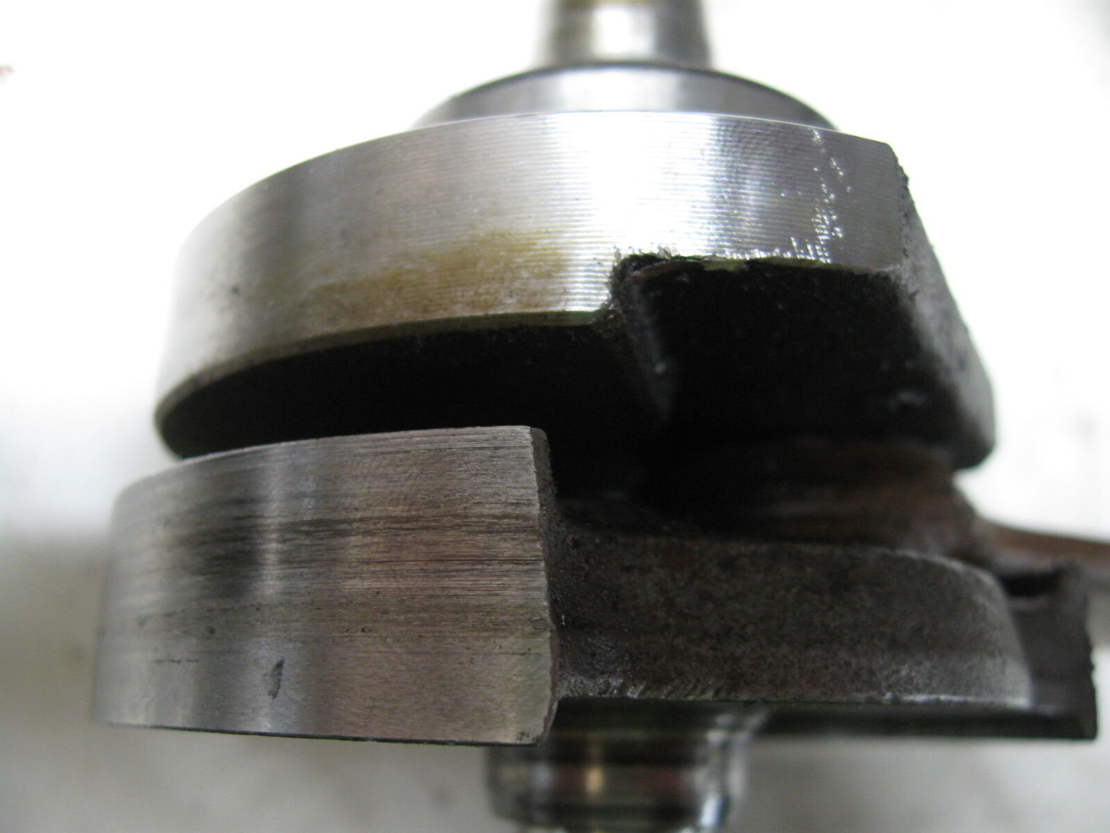

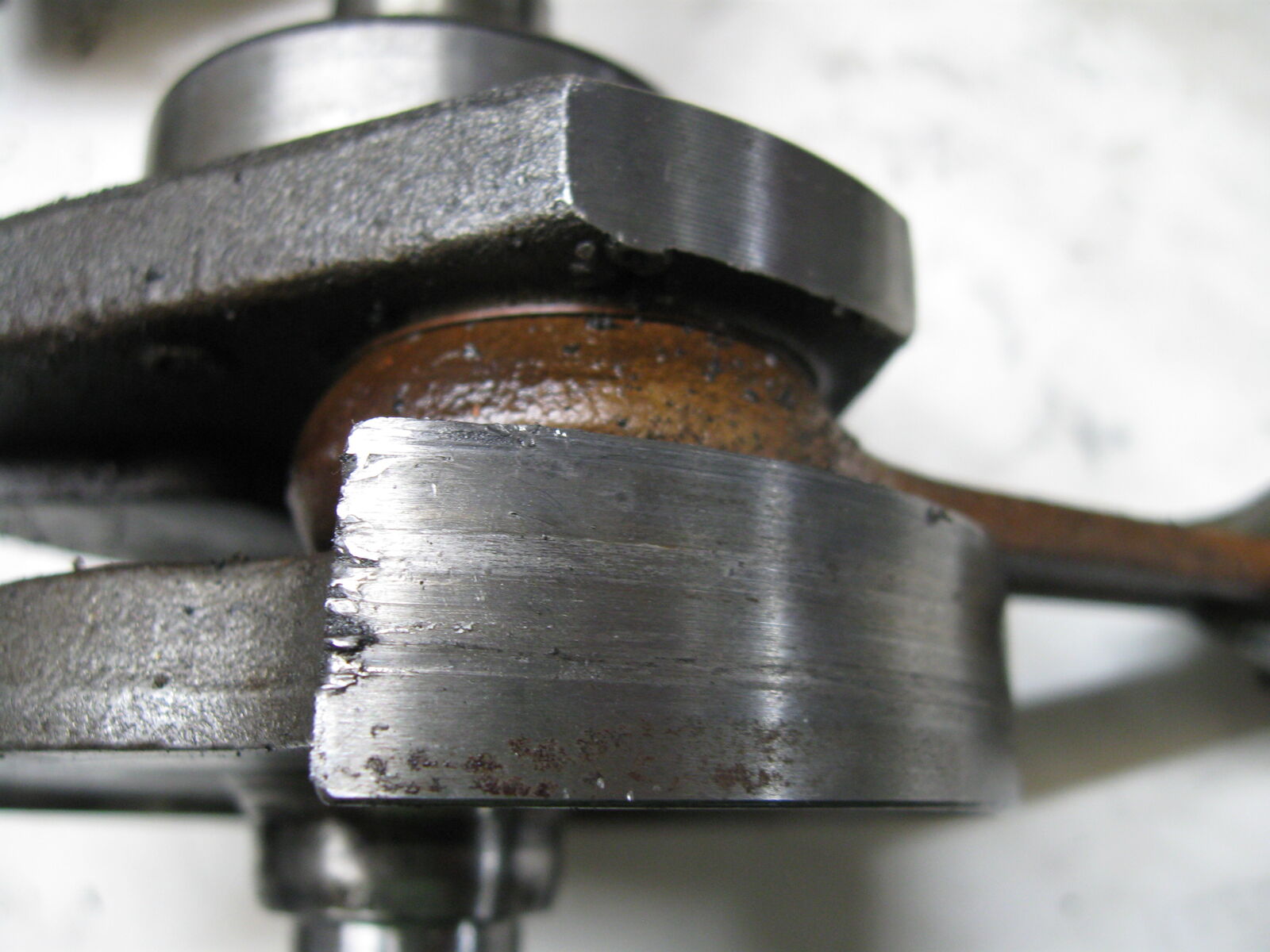

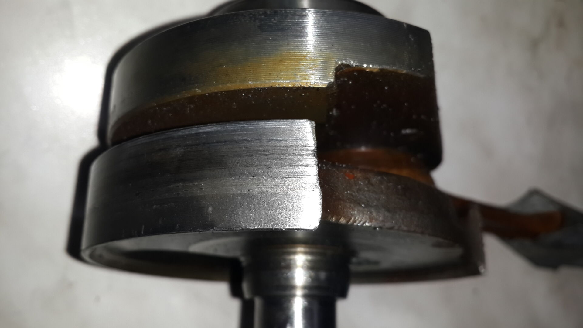

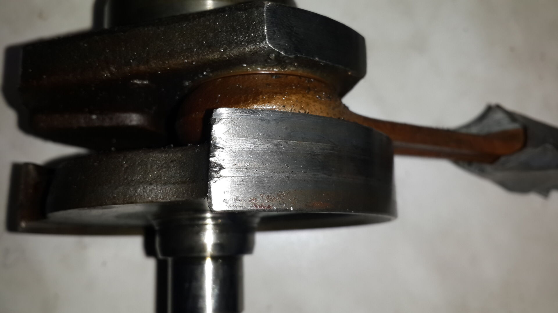

2. Kurbelwelle
Die Kurbelwelle sieht auch nicht mehr top aus.
Weiternutzen, reparieren (wie?) oder ne neue?![]()

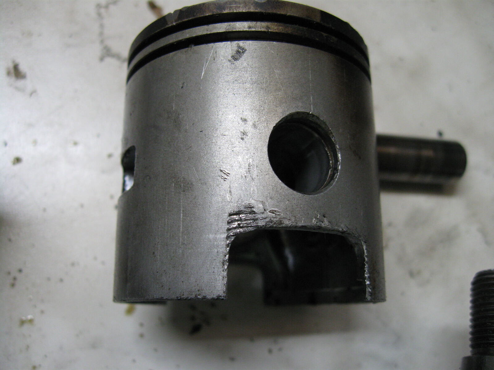

3. Kolben
Der Kolben (DR 85) hat auch was abbekommen.

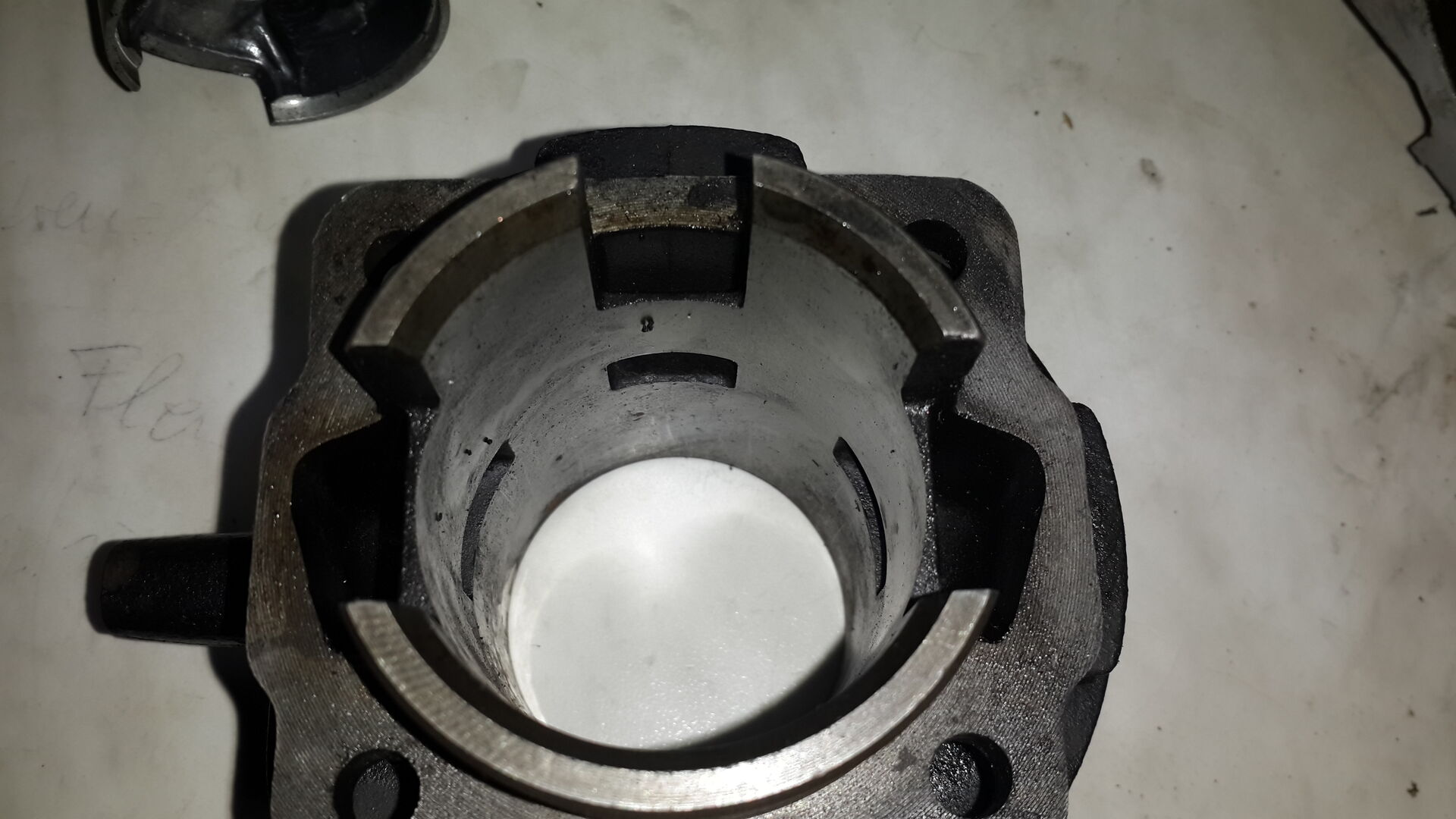

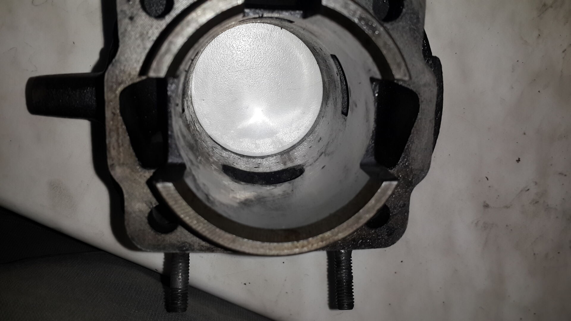

4. Zylinder
Zylinder (DR 85) sieht meiner Meinung nach noch gut aus.
Innen keine Riefen o.ä. zu sehen oder zu fühlen. Die "Krümel", die man sieht sind Dreck, lassen sich so wegwischen.

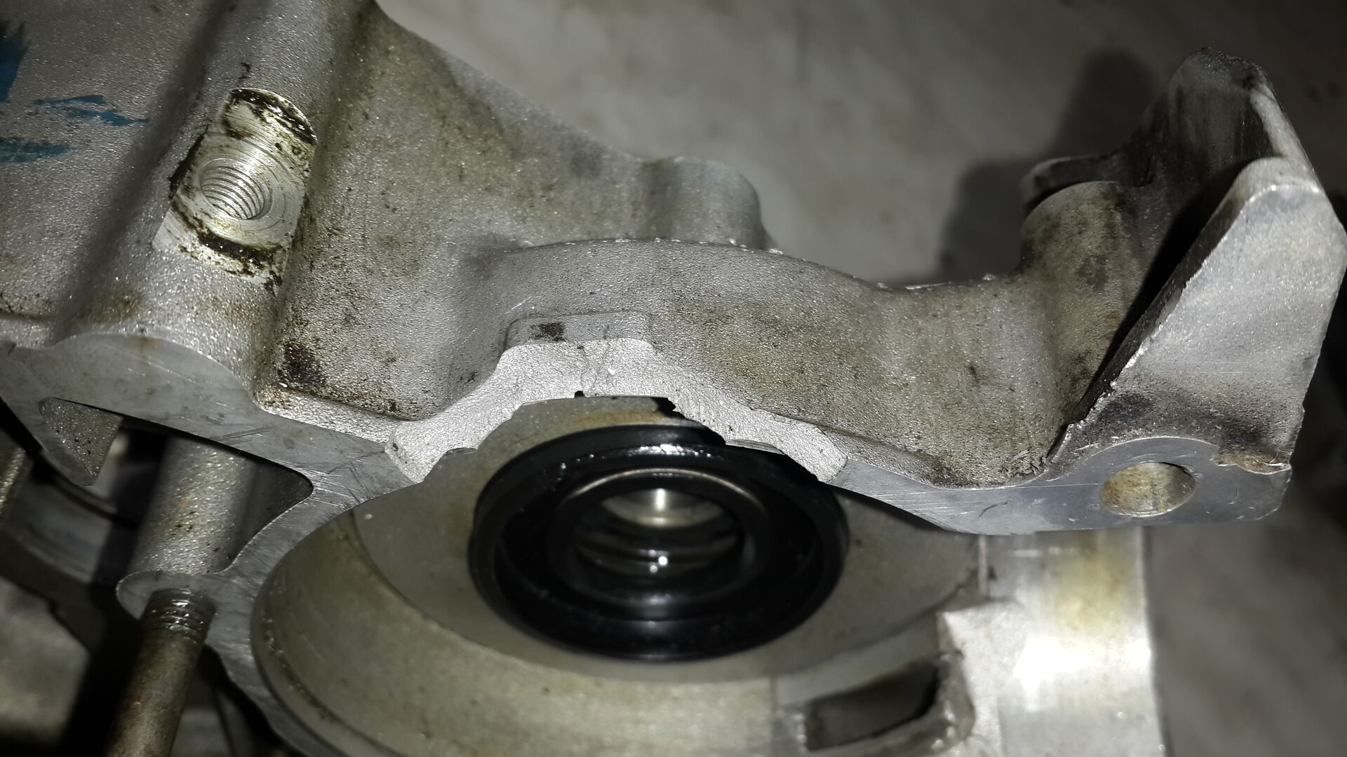

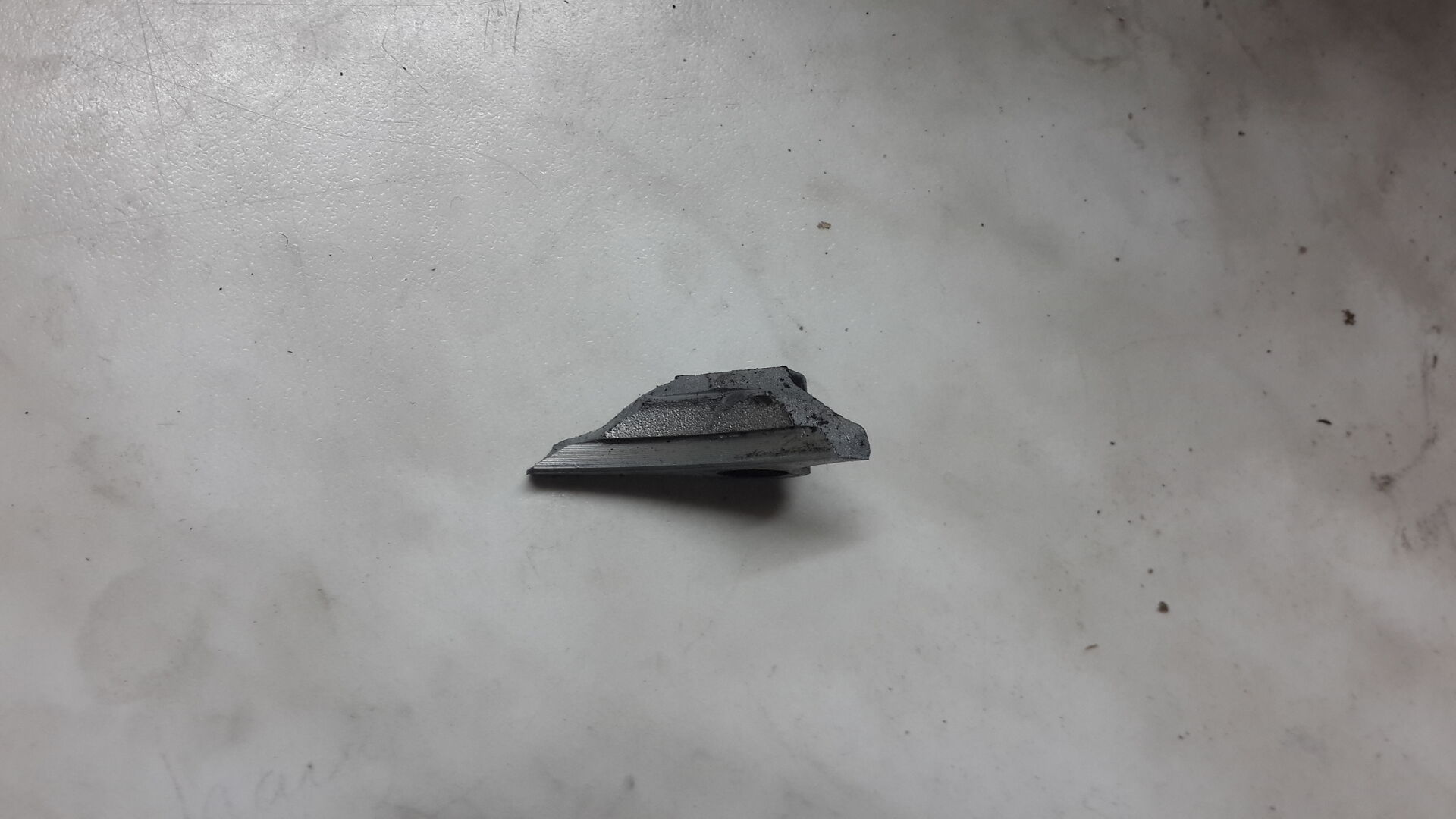

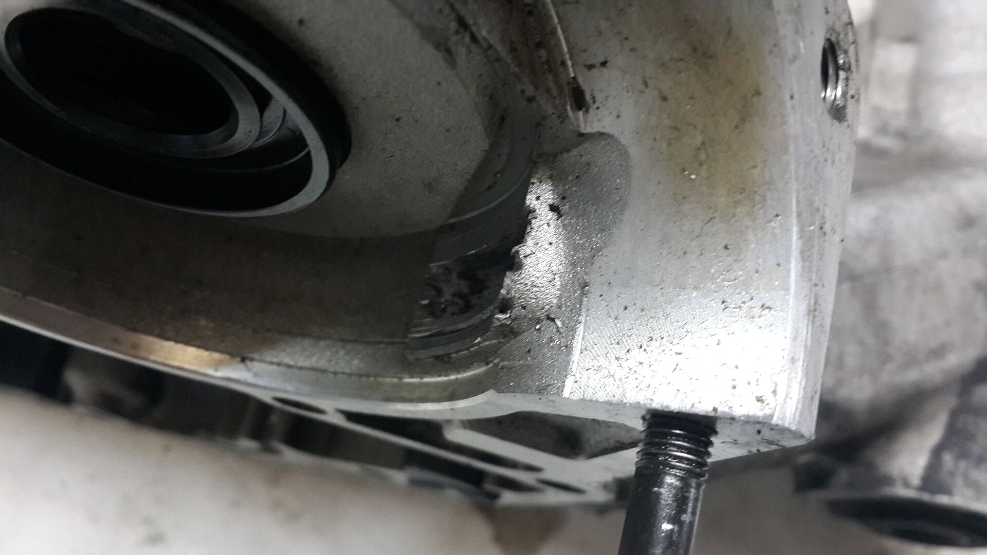

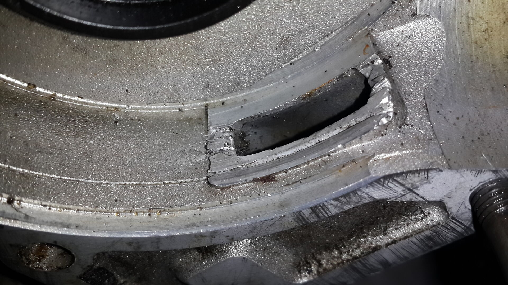

5. Ausbruch am Gehäuse
Leider ist beim Spalten eine Schraube vergessen worden, sodaß hier das Gehäuse gebrochen ist.
Das ausgebrochene Teil habe ich aber noch.
Auch hier wieder die Frage: Wie reparieren? Schweißen lassen (Kobold?)?, Kleben (womit?)? Oder doch das ganze Gehäuse zum Altmetall?

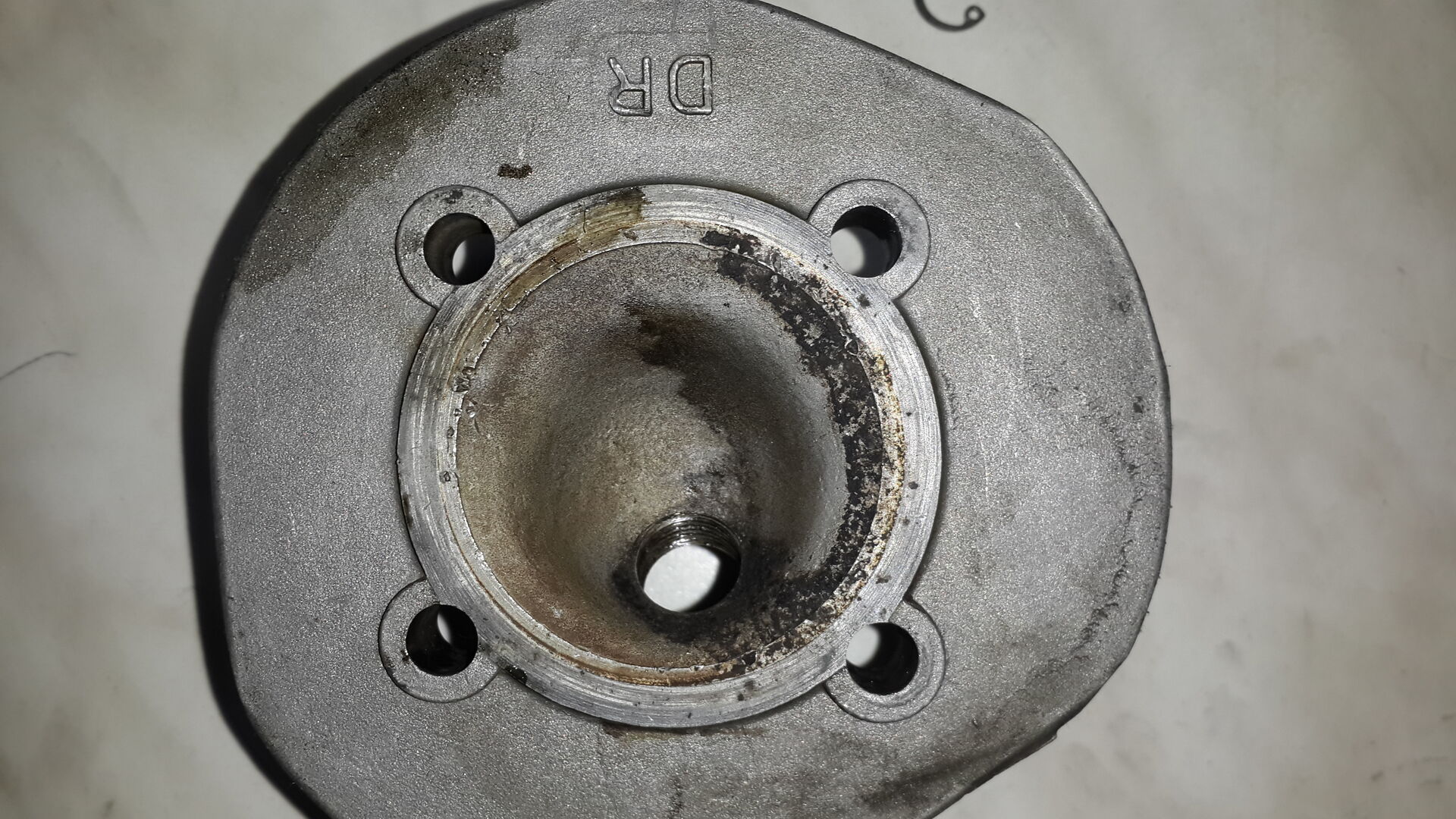

6. Zylinderkopf
Ist der Zylinderkopf noch zu gebrauchen?
