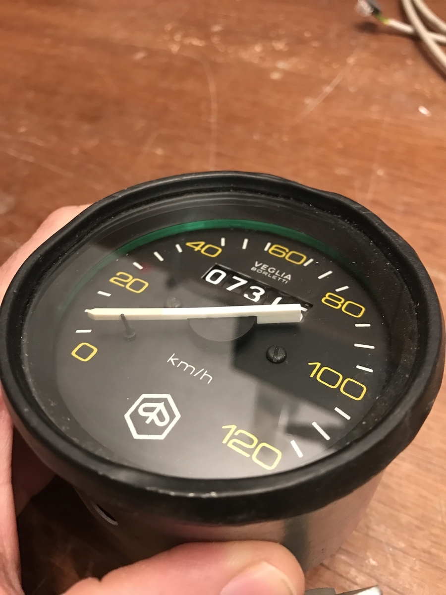

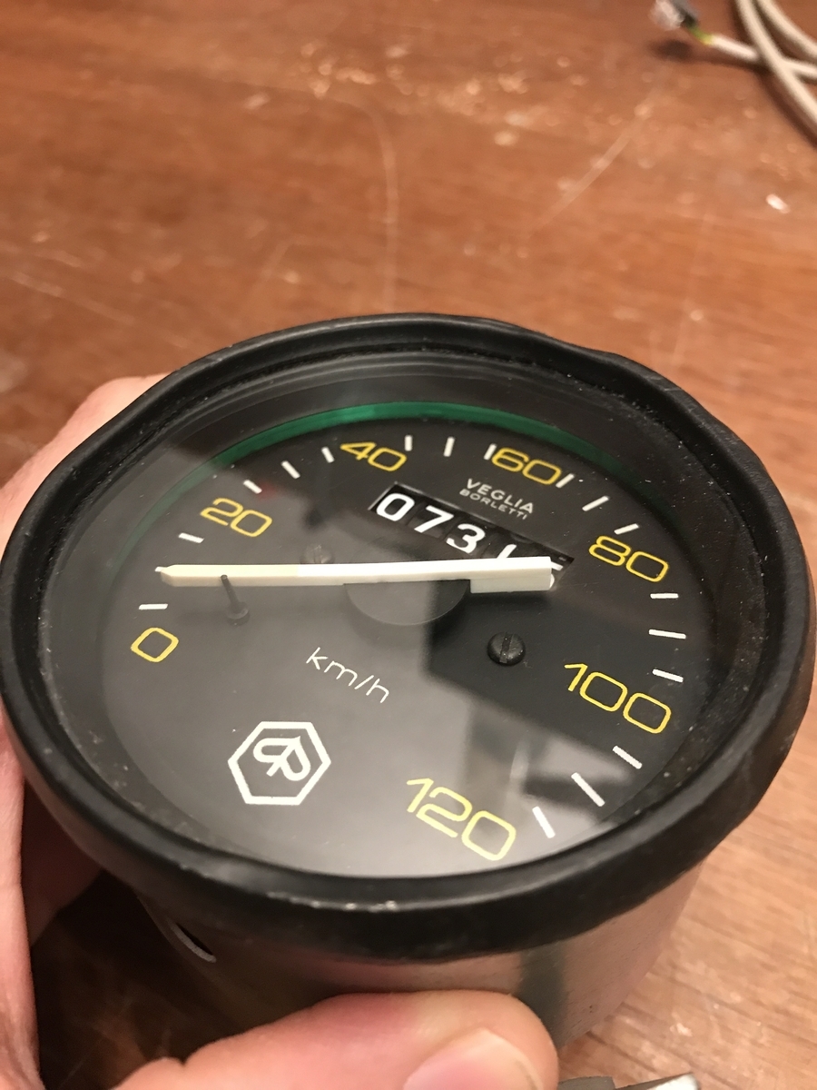

    du, mal eine Frage: Einer meiner PX-alt Tachos hat aufgrund Lösungsmittel-Kontakt feine Risse im "Glas" bekommen. Spricht eigentlich was dagegen, hier echtes Glas als Tauschmaterial zu verwenden, oder hat das einen guten Grund warum das Plastik ist?

    Das ist unerheblich.
    Wichtig sind nur Materialstärke und Durchmesser.
    Wenn das glas entspiegelt wäre, wäre das fein.
    Bei akzeptablem Preis würde ich 5-10 Stk. abnehmen.

    Hab da leider nichts anzubieten, ich hätt einfach das hier genommen:
    Klick mich

    Zitat von Matthias_1986
    Danke für die Info.
    Klick mich
    Das ist aber doch mal was.
    Werde da mal ein Muster bestellen.

    Moin,
    das Glas aus dem obigen Link ist gestern angekommen.
    Es ist eben und recht maßhaltig.
    Entspiegelt ist es nicht. Aber das waren andere, die ich bereits verbaut habe, auch nicht.
    Danke für den Tipp Matthias_1986

    • #56
    Jo, gern geschehen.
    Hab mir auch eins geholt und sieht so weit ganz gut aus.
    Müssen nur meine Bördelkünste gereicht haben, dass das Ganze dann auch wasserdicht ist... ;)

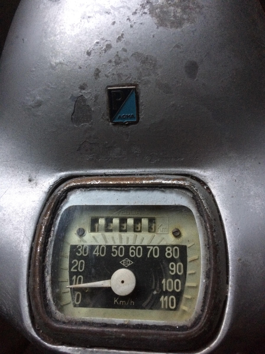

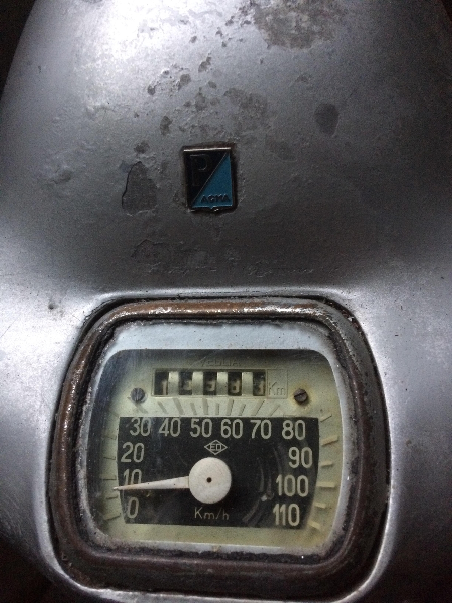

    Hallo, kannst Du auch einen Vegliatacho von 1954 reparieren? Der Magnet nimmt den Zeiger nicht mehr mit. Wo würde das preislich liegen? VG, Fritz

    ...Typ des Tachos siehe Bild...
