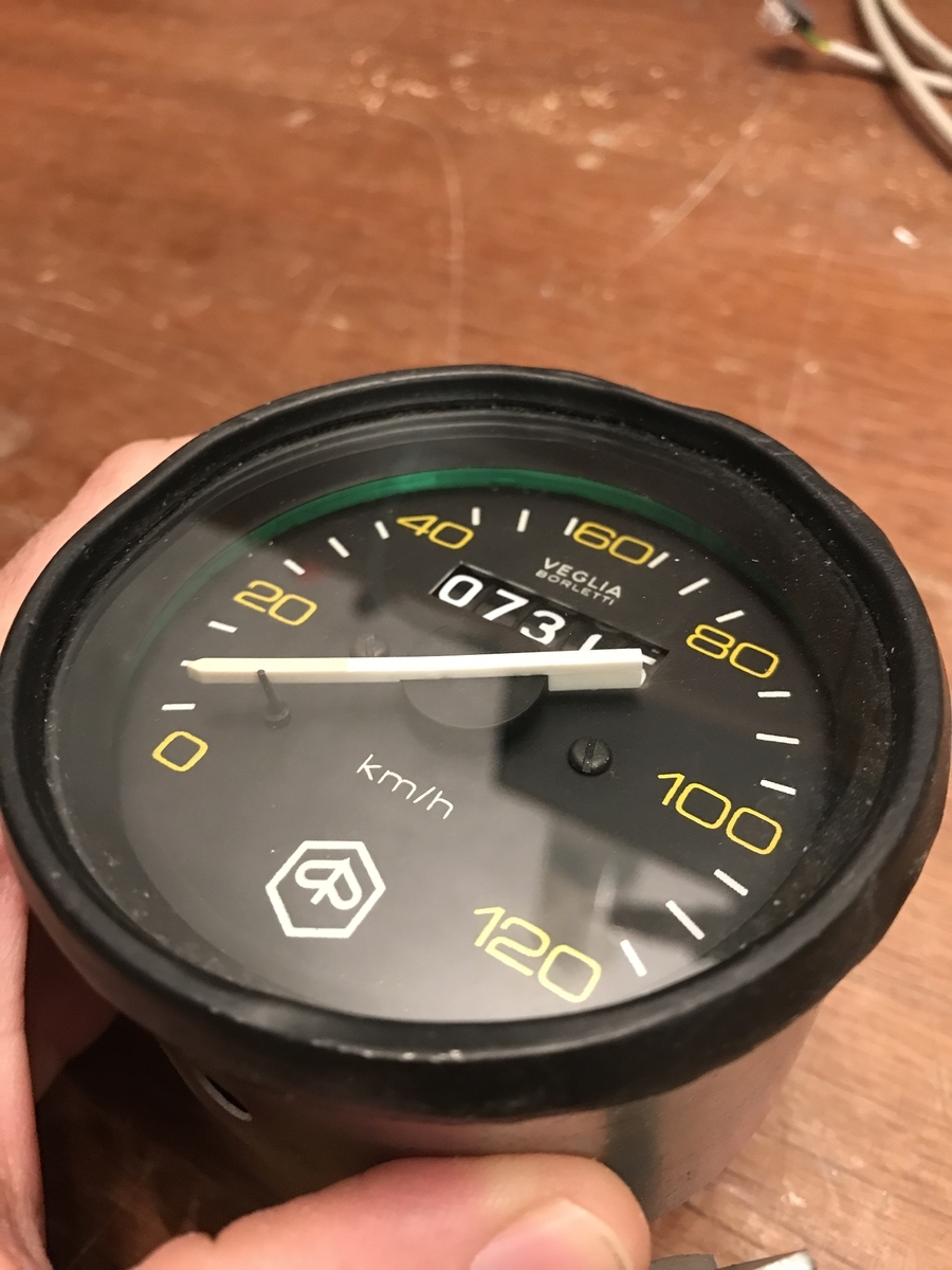

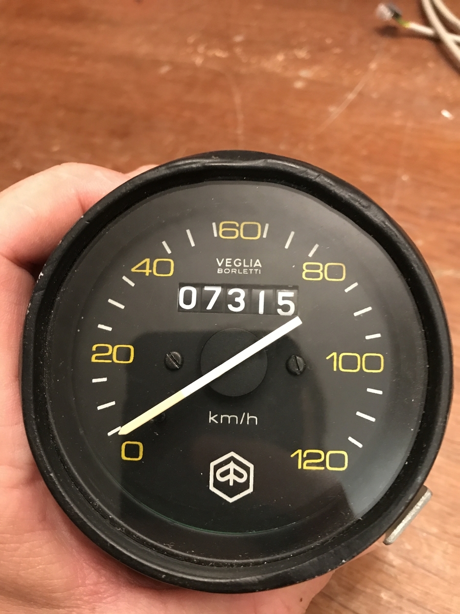

    Jo, gern geschehen.
    Hab mir auch eins geholt und sieht so weit ganz gut aus.
    Müssen nur meine Bördelkünste gereicht haben, dass das Ganze dann auch wasserdicht ist... ;)
