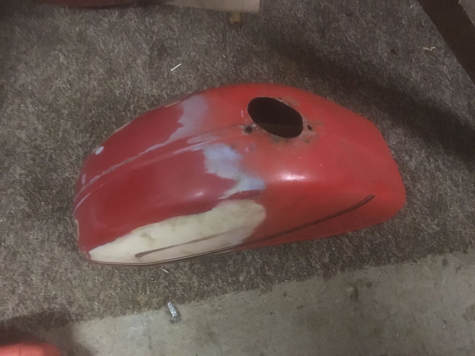

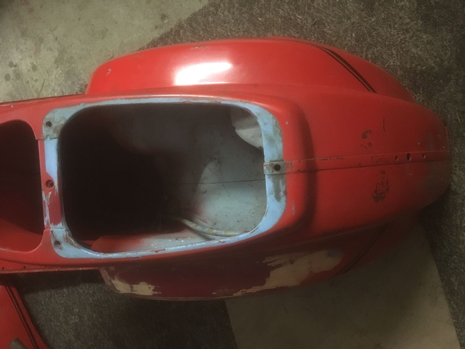

    Heute war ich beim Lackierer in meiner Nähe. Dieser hat mir am Telefon gesagt, dass ich einfach mit den Teilen meiner Vespa vorbei kommen soll damit er sich ein Bild machen kann um mir dann einen Preis zu nennen. Also bin ich hin. Als er die Teile im Kofferraum sah wollte er sie nicht einmal genau angucken, sondern sagte mir, dass ein kompletter Aufbau so ca. 1200 kosten soll. Ich war leicht geschockt, da ich mit wesentlich weniger gerechnet hatte.
    Deshalb habe ich alles erst einmal wieder mit genommen. Ist dieser Preis den realistisch ? Oder was darf sowas kosten?
    Ich hoffe, dass mn auf den Bildern alles erkennen kann. Wenn nicht mache ich gerne noch neue Detailfotos.

    Ansonsten sind meine jüngsten Erfahrungen gerade, dass 1200 Euro ein durchaus gerechtfertigter Preis sind. Ich gehe davon aus, dass Dein Lackierer die Teile strahlen, kleinere Blecharbeiten durchführen, spachteln/füllern und lackieren soll, oder? Dann bist Du mit dem Preis doch gut bedient.
    Womit hast Du denn gerechnet?
    nen ungefähren Plan was da an arbeit drinnen steckt wenn man das professionell macht ?
    bei 1200€ vermute ich mal zwar eher die Variante unmenge Spritzspachtel drauf und grob runter geschliffen und farbe draufgeklatscht

    Er sagte mir, dass er für eine Vespa ca 30Stunden braucht. Wenn nichts geschweißt werden muss. Er müsste eigentlich Preise jenseits von 2000 verlangen um einen Gewinn zu erzielen, da er aber ein großer Oldtimer Fan ist macht er es für das Geld.
    Er hat gesagt: Sandstrahlen, dann Karosserie Arbeiten, dann Expoxidgrubdierung und dann Lack. (den genauen Wortlaut bekomme ich nicht mehr zusamme, bin leider kein Fachmann)
    Wenn ich das so sehe ist der Preis ja auch nicht so hoch. Ich wusste jedoch nicht ob die Aussagen realistisch sind.
    Dann würde ich wohl den größten Teil selbet machen. Dazu gibt es ja genug Beiträge. Danke schon einmal für die Antworten.

    Wenn pulvern,oder generell immer,vorher ktl beschichten lassen. Beste rostschutz weil tauchbad. Also überall drin. 1200€ ist doch ok. Für weniger bekommste die Quittung spätestens nach 2 jahren...
    Dann ist es nur eben hübsch gemacht. So wie die wemding dinger z.b.

    Ich bin bloß von weniger ausgegangen, da es ja so gut wie keine Blecharbeiten zu tun gibt ( da das Beinschild dann ja neu ist ). Aber wenn ihr alle sagt, dass das ein guter Preis ist, werde ich das wohl machen lassen. Besser als es jetzt Wemdingähnlich machen zu lassen und dann wie Creutzfeld schon sagte in 2 Jahren erneut was machen zu müssen. Werde euch aber auf dem Laufendem halten. Erstmal kommt sie jetzt zum strahlen und Grundieren.

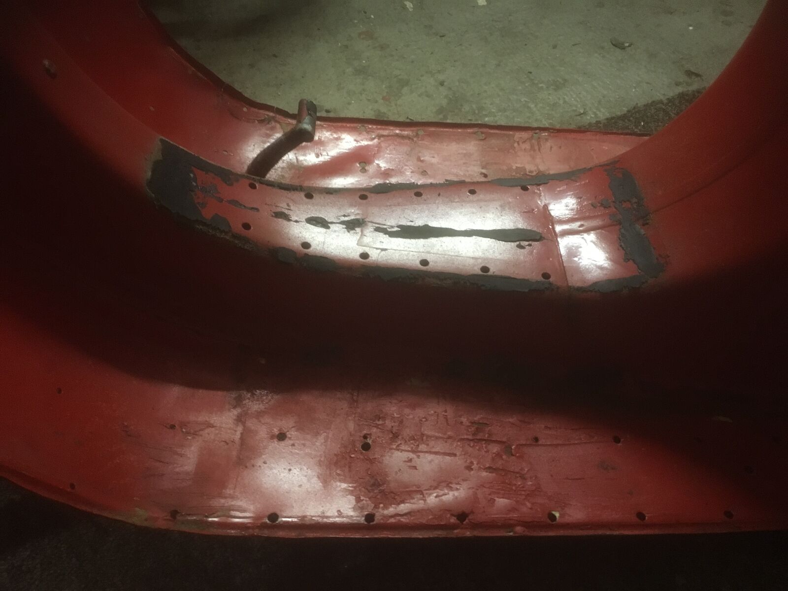

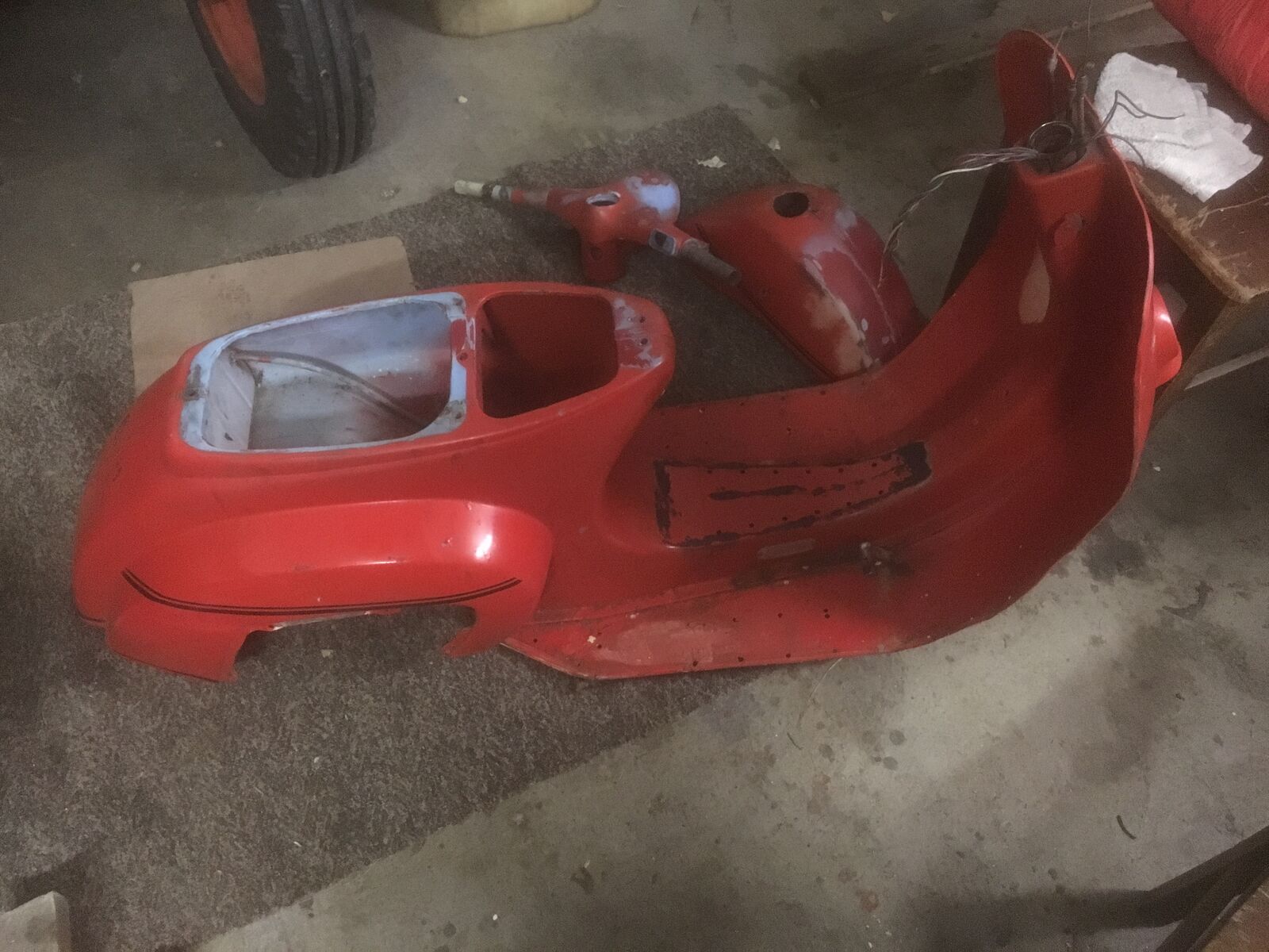

    So fertig getrahlt und grundiert. Das Trittblech und Beinschild sehen sehr schlimm aus. Der Rest ist dafür super.
    Würdet ihr das Beinschild tauschen oder lieber aufarbeiten?

    • February 1, 2017 at 18:52
    definitiv aufarbeiten !
    • February 2, 2017 at 12:40
    Denke auch, dass man das noch aufarbeiten kann, wenn da keine merklichen und fetten Durchrostungen an den neuralgischen Stellen sind. Mit Spachtel oder so einem Scheiss würde ich am Trittblech aber nicht arbeiten, da ich sonst Angst hätte, dass das aufgrund der Vibrationen etc. dann unter dem Lack reisst = häßlich.
