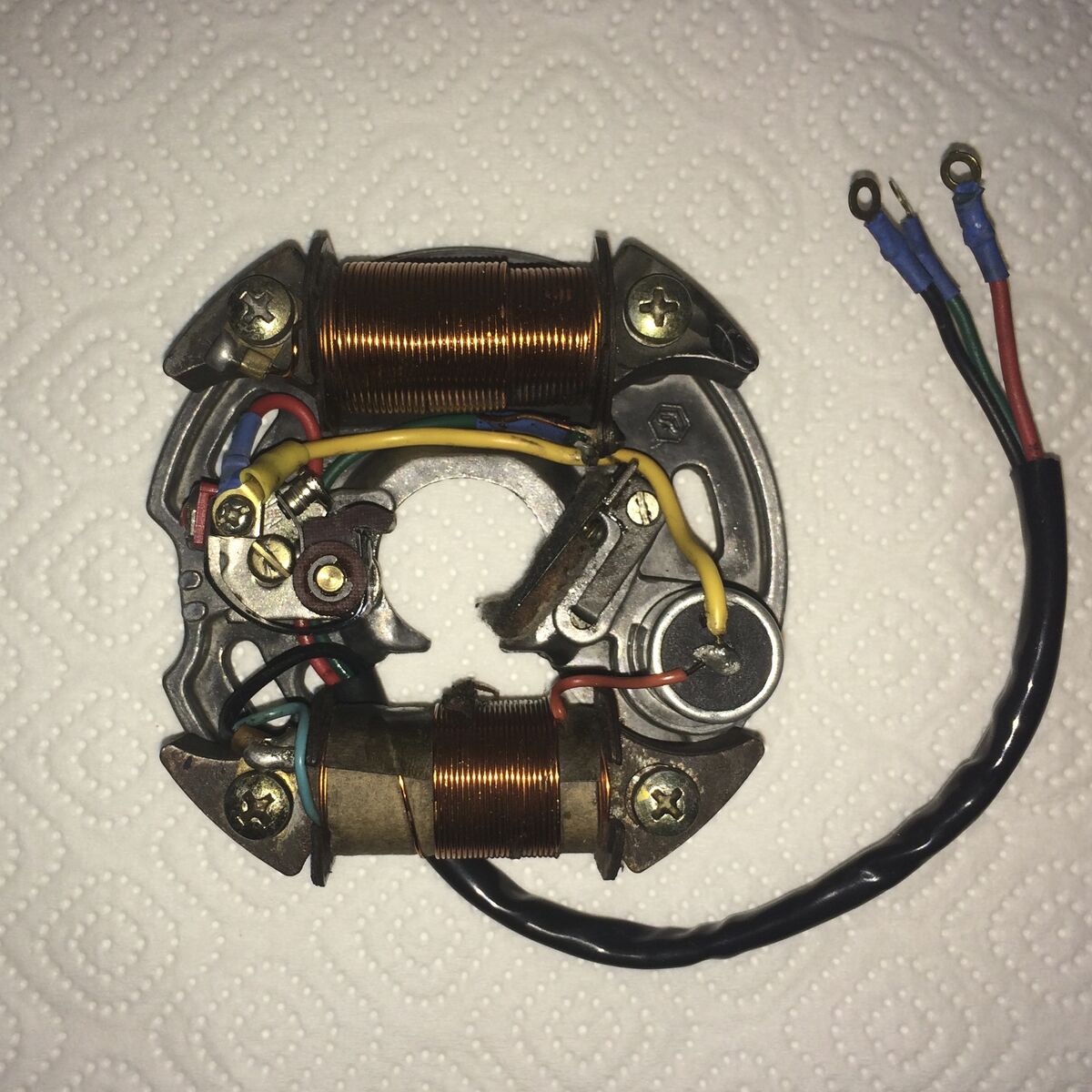

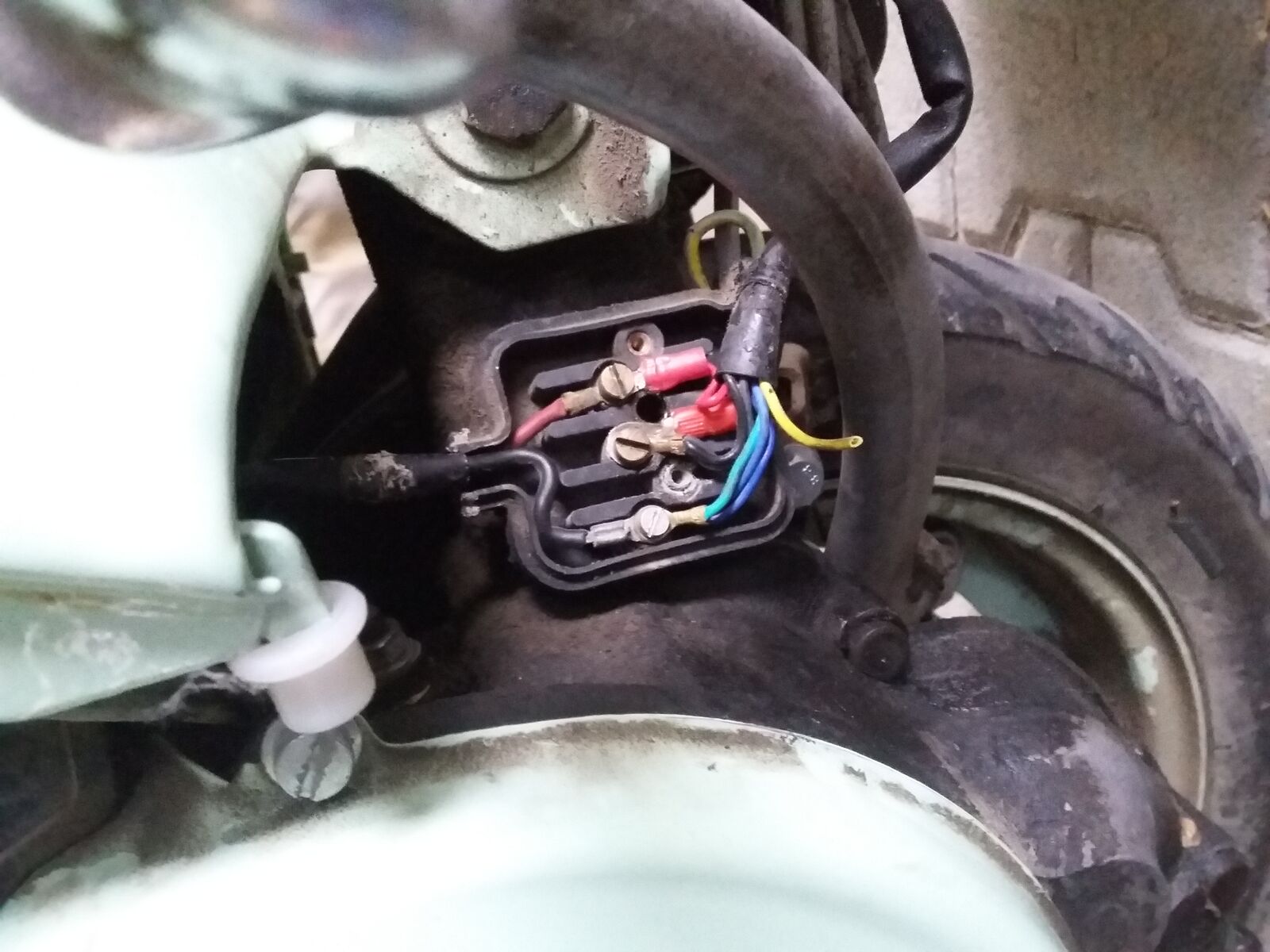

    Es müssen definitiv mehr als rot und schwarz am Kabelkästchen sein. Wieviele Kabel kommen dann aus der ZGP? Mach am Besten mal ein Foto von der Platte, ohne Polrad, und vom offenen Kabelkästchen.
    Messen mußt du erstmal nichts. Die eine Spule ist für die Zündung und funktoniert offensichtlich. Die zweite Spule ist für das Licht und müsste Kabel nach außen haben damit du den Stromkreislauf anschließen kannst.
    Eigentlich gibt es nur zwei, sagen wir drei, Möglichkeiten.
    1. Von der ZGP gehen mehr als zwei Kabel zum Kästchen aber es gibt keine Kabel vom Kabelbaum. -> Der Kabelbaum fehlt oder kommt nicht am Kabelkästchen an.
    2. Es kommen nur zwei Kabel von der ZGP und Kabelbaumseitig nicht nur rot und schwarz sondern auch blau und grün. -> Es fehlen Kabel von der ZGP
    3. Es kommen nur zwei Kabel von der ZGP und auch Kabelbaumseitig nur rot und schwarz. -> Es fehlen Kabel von der ZGP und vom Kabelbaum.

    kommen nur die zwei raus. Rot und Schwarz. siehe Bild.
    Licht hat auch mal funktioniert.
    Das mittlere an der Dose ist Masse. Geht unten an den Rahmen

    • November 16, 2016 at 07:25
    An der oberen Spule sehe ich noch ein grünes Kabel. Das endet dann wohl irgendwo im Kabelbaum bis zum Kästchen....

    schau mal am ende vom kabel welches am kabelkästchen ankommt.
    Ggf schneideste die hülle vorsichtig auf. oft verschwinden die kabel in der ummantlung wenn die mal zu kurz abgekniffen wurden.
    Warum auch immer...
    Hatte ich auch schon bei 2 vespen.

    Du hast recht da oben ist ein grünes. Kommt aber am Kästchen nicht an. Ist auch kein kabelschuh montiert .kann also nicht abgerissen sein.
    Versteh ich das richtig. An eine spule das schwarze Kabel und an die andere das grüne. Grün oben? Oder egal?
    Grün geht dann an das Licht und schwarz auf Karosse?

    Geht das grüne kabel hinten aus der zgp raus in die schwatte kabelhülle?
    Wenn ja schneide die auf und schau rein

    also habe eben die Grundplatte rausgemacht. grüne Kabel geht nicht raus. Definitiv nur rot und schwarz.
    Das grüne ist einmal mit dem schwarzen verlötet und geht dann an die Wicklung der oberen Spule.
    Wie kann die Zündung eigentlich funktionieren wenn kein Kabel an die untere Spule geht? Die ist doch für die Zündung , obere für Licht oder doch falsch????

    Wieso geht kein Kabel an die untere Spule? Da ist doch das Schwarze und das Rote das zum Kondensator geht.
    Aber hier hast du den passenden Schaltplan. Da kannst du sehen welche Kabel woher kommen müssen.

    Es geht ein schwarzes von der Unteren Spule an den Anschluß aber das schwarze das an den Verteiler geht ist an der oberen angelötet. Das verwirrt mich etwas. Muss das schwarze Kabel nicht an die untere Spule links gelötet werden(also oben weg unten hin) und ein drittes Kabel ( das komplett fehlt) an die obere Spule ( Anschluß rechts, wo jetzt das schwarze Kabel angelötet ist)?
    Laut dem Schaltplan müsste das doch so sein.

    Das Schwarze ist einfach Masse. Das Schwarze von der Zündspule unten ist, so wie ich das sehe, an der ZGP angeschraubt. Mach mal das schwarze Kabel vom Grünen ab und leg das Grüne nach außen zum Verteiler. Das Schwarze das nach außen geht wird an der ZGP angeschraubt. Ich glaube beim Gelben.
