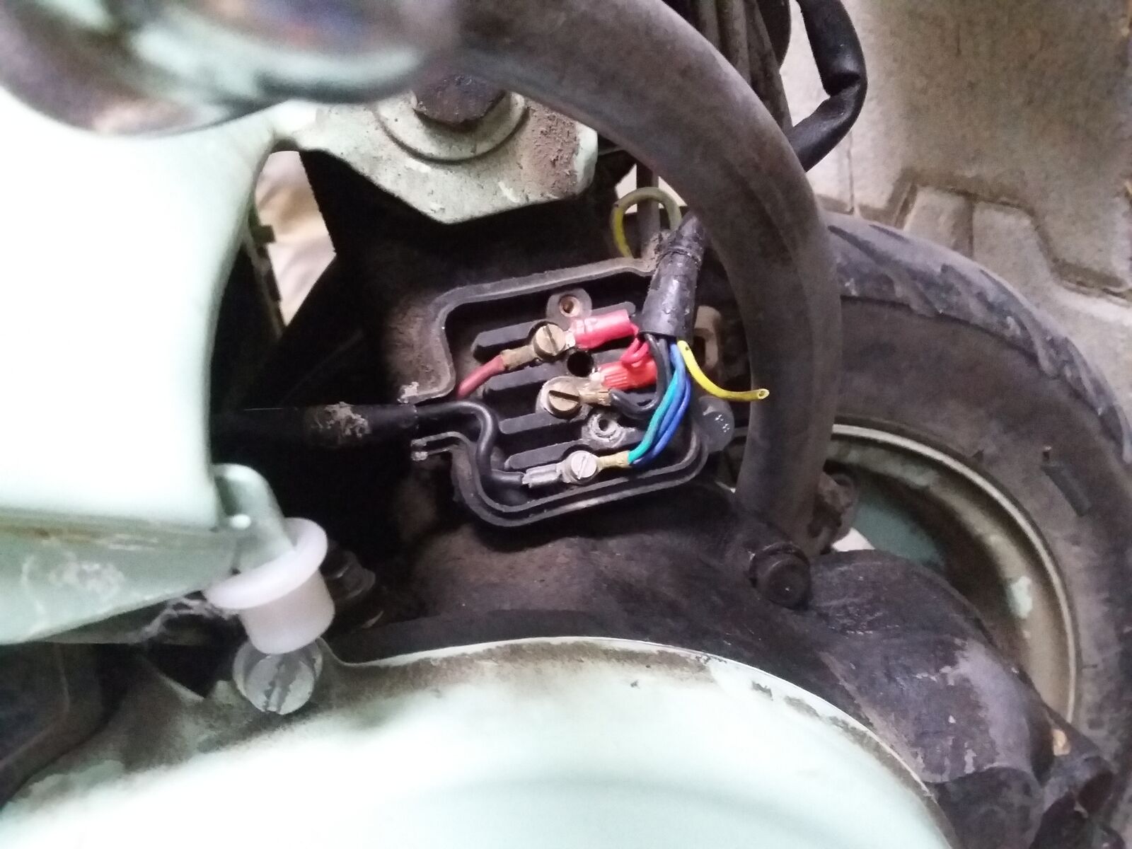

    • November 15, 2016 at 21:38
    Danke für die schnelle Antwort,
    kommen nur die zwei raus. Rot und Schwarz. siehe Bild.
    Licht hat auch mal funktioniert.
    Das mittlere an der Dose ist Masse. Geht unten an den Rahmen

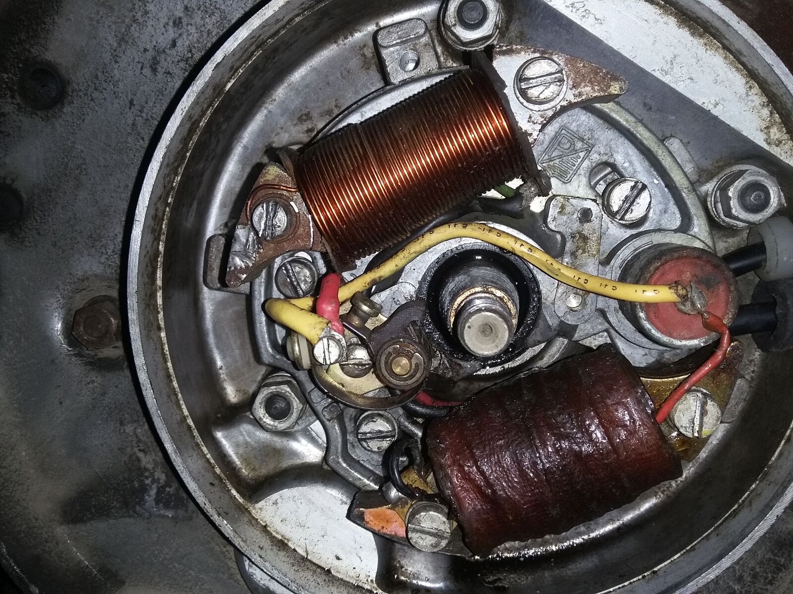

    • November 16, 2016 at 07:25
    An der oberen Spule sehe ich noch ein grünes Kabel. Das endet dann wohl irgendwo im Kabelbaum bis zum Kästchen....

    • November 16, 2016 at 07:37
    schau mal am ende vom kabel welches am kabelkästchen ankommt.
    Ggf schneideste die hülle vorsichtig auf. oft verschwinden die kabel in der ummantlung wenn die mal zu kurz abgekniffen wurden.
    Warum auch immer...
    Hatte ich auch schon bei 2 vespen.

    • November 16, 2016 at 09:55
    Geht das grüne kabel hinten aus der zgp raus in die schwatte kabelhülle?
    Wenn ja schneide die auf und schau rein

    • November 16, 2016 at 17:05
    also habe eben die Grundplatte rausgemacht. grüne Kabel geht nicht raus. Definitiv nur rot und schwarz.
    Das grüne ist einmal mit dem schwarzen verlötet und geht dann an die Wicklung der oberen Spule.
    Wie kann die Zündung eigentlich funktionieren wenn kein Kabel an die untere Spule geht? Die ist doch für die Zündung , obere für Licht oder doch falsch????

    • November 16, 2016 at 19:56
    Wieso geht kein Kabel an die untere Spule? Da ist doch das Schwarze und das Rote das zum Kondensator geht.
    Aber hier hast du den passenden Schaltplan. Da kannst du sehen welche Kabel woher kommen müssen.

    • November 16, 2016 at 20:12
    Es geht ein schwarzes von der Unteren Spule an den Anschluß aber das schwarze das an den Verteiler geht ist an der oberen angelötet. Das verwirrt mich etwas. Muss das schwarze Kabel nicht an die untere Spule links gelötet werden(also oben weg unten hin) und ein drittes Kabel ( das komplett fehlt) an die obere Spule ( Anschluß rechts, wo jetzt das schwarze Kabel angelötet ist)?
    Laut dem Schaltplan müsste das doch so sein.

    • November 16, 2016 at 21:27
    Das Schwarze ist einfach Masse. Das Schwarze von der Zündspule unten ist, so wie ich das sehe, an der ZGP angeschraubt. Mach mal das schwarze Kabel vom Grünen ab und leg das Grüne nach außen zum Verteiler. Das Schwarze das nach außen geht wird an der ZGP angeschraubt. Ich glaube beim Gelben.
