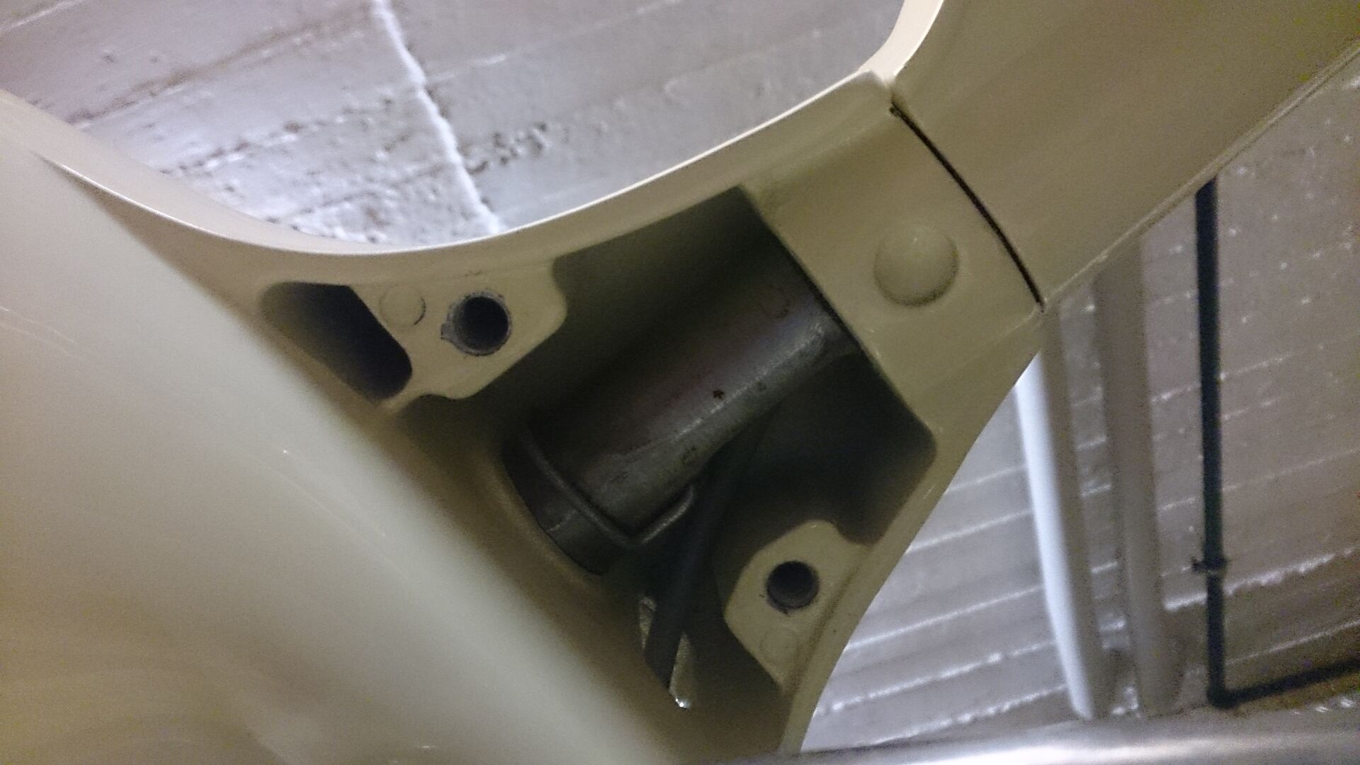

    Wie auf dem Bild zu sehen sind da die beiden Löcher für den Spiegelhalter - links und rechts am Lenker.
    Der Abstand dieser Löcher beträgt ~57mm. Den passenden Halter hierfür scheint es wohl nicht mehr zu geben - so die Aussage einiger Shops.
    Wenn ich jetzt keinen finde, bohr ich ein Loch in den 45mm Halter, das geht dann auch.
    Nun aber zu meiner Frage:
    Die mitgelieferten Schrauben des neuen 45mm Halters (ja, ich dachte, die sind alle gleich - stand kein Lochabstand dabei, nur V50)
    sind M8 Schrauben. Diese bring ich auch mit Gewalt nicht in die Löcher.
    M6 dagegen sind zu klein, sodass ich sie reinschieben kann.
    Wer weiß, was da für Schrauben rein müssen? Wirklich die M8er?

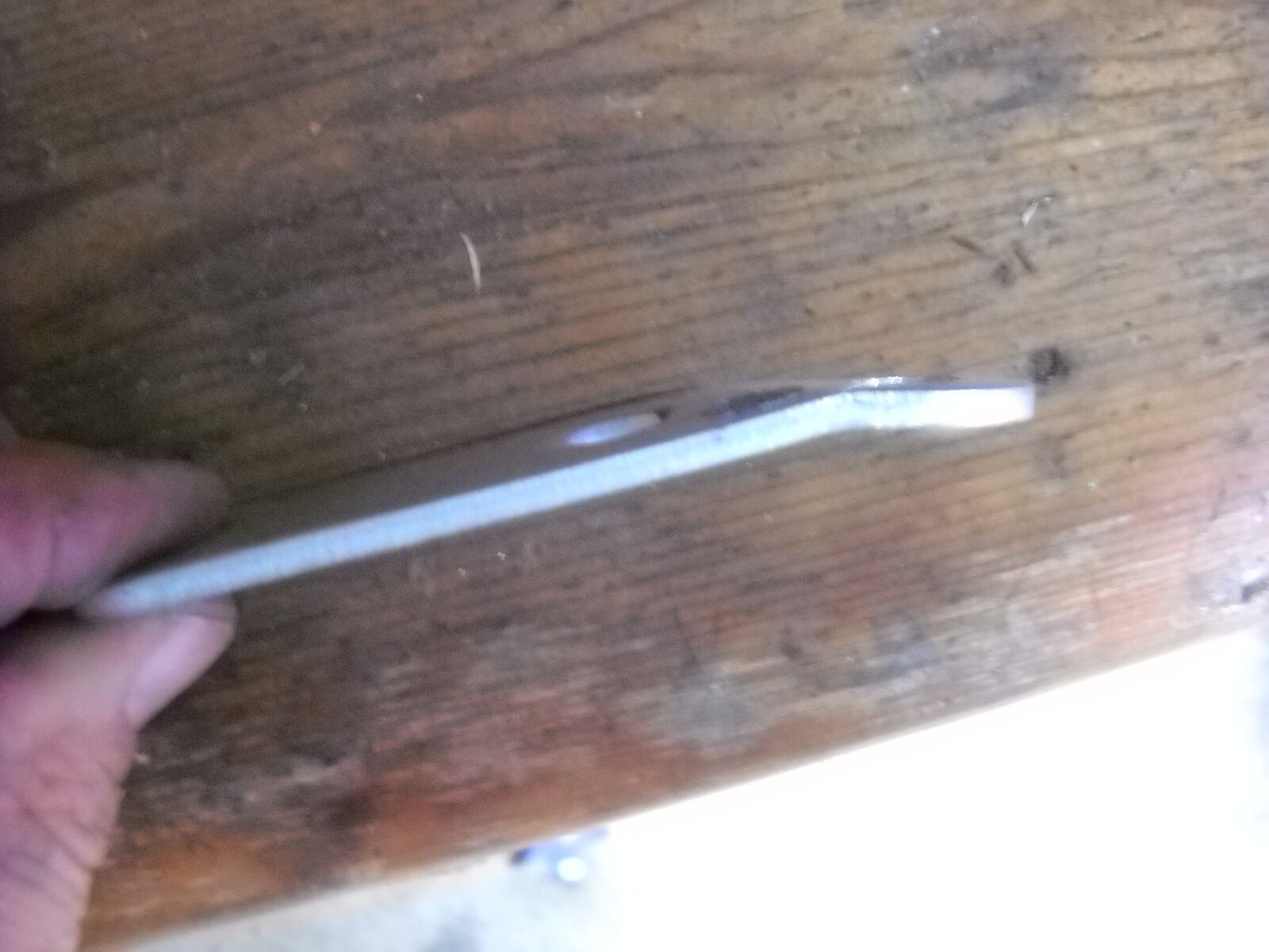

    Anbei schick ich noch Fotos, wie du den mitgelieferten Halter ändern mußt, Bohrung und Winkel für den Spiegel, sonst siehst du nix nach hinten -gutes Gelingen!
