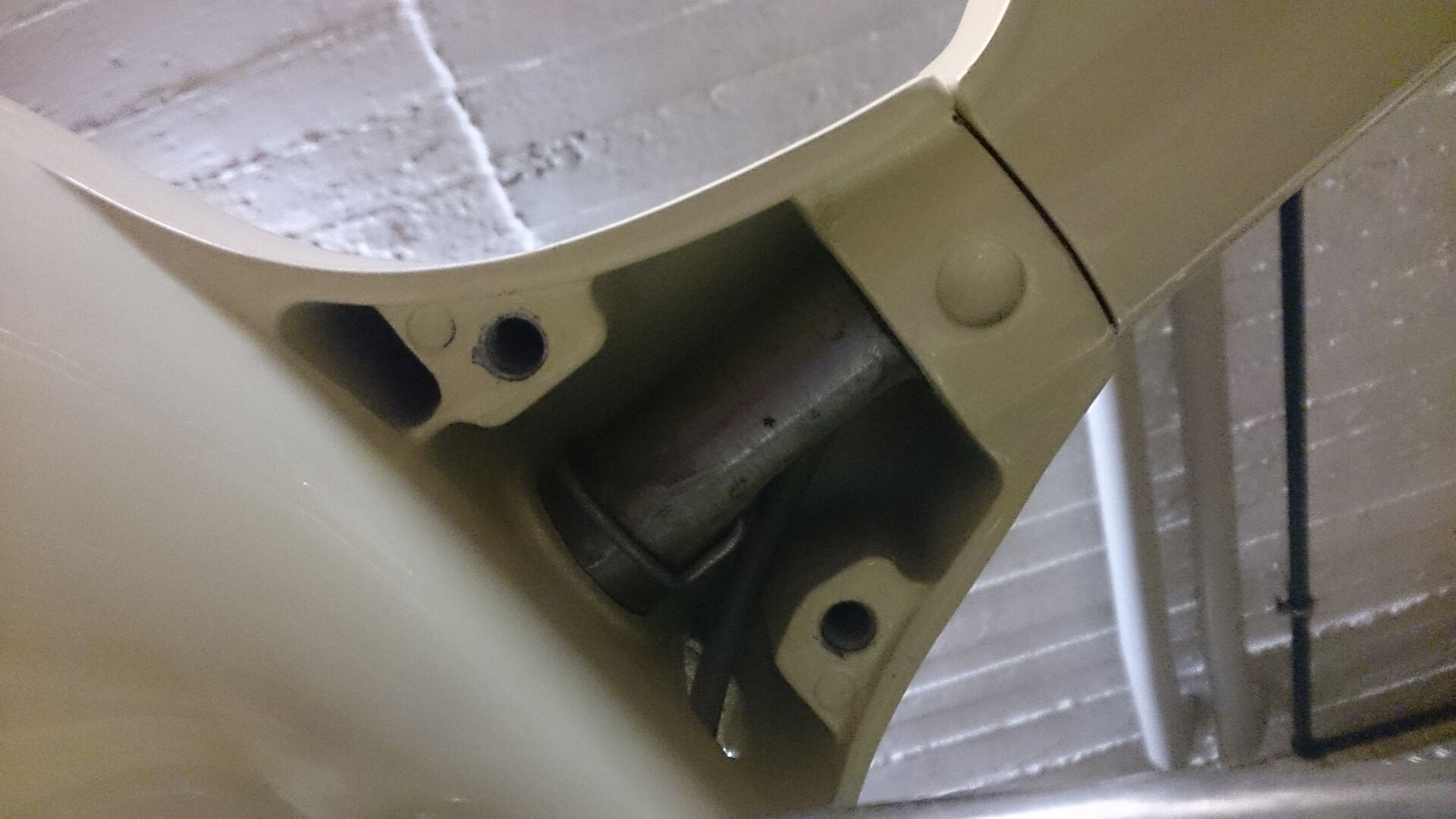

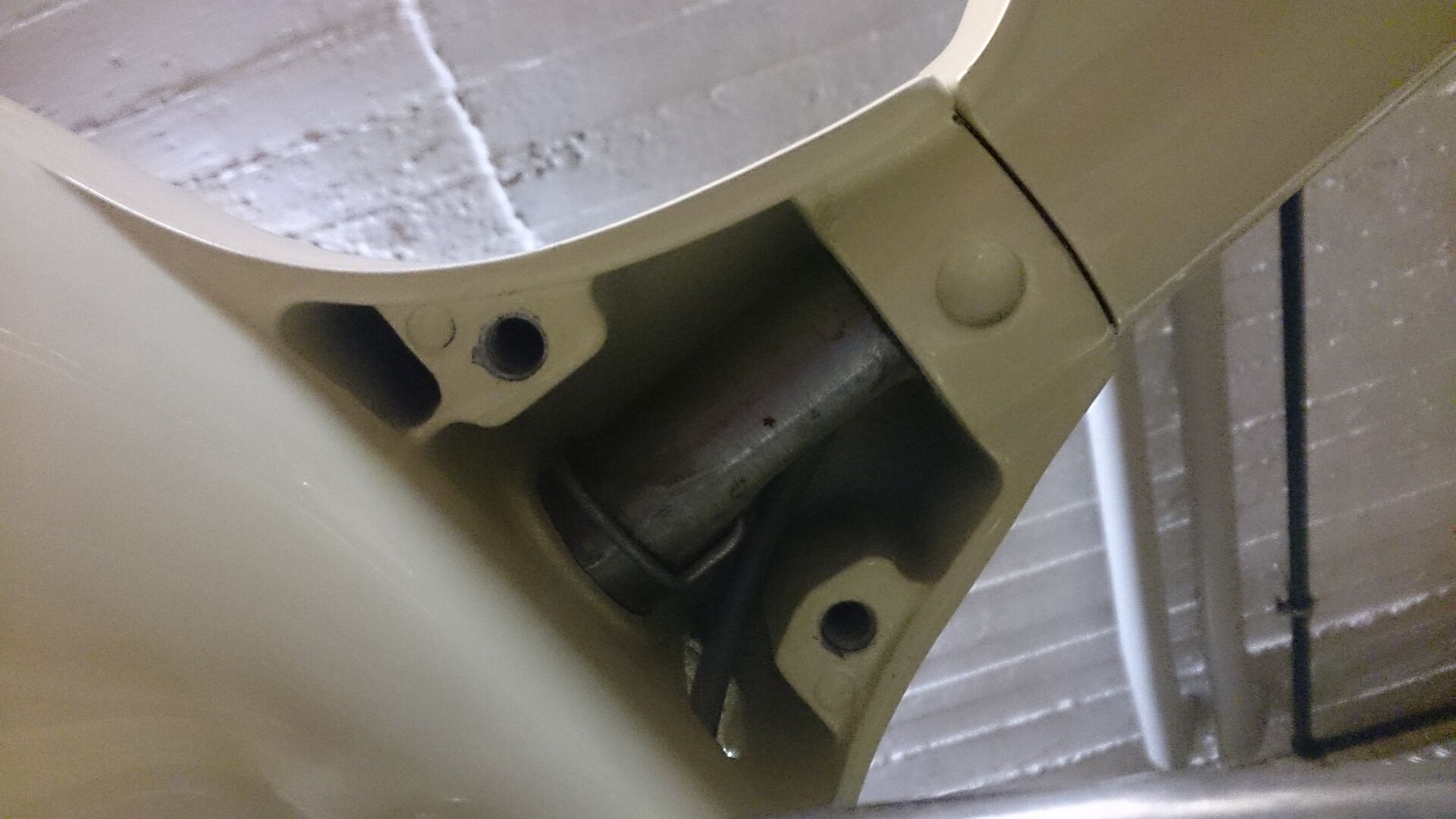

    Wie auf dem Bild zu sehen sind da die beiden Löcher für den Spiegelhalter - links und rechts am Lenker.
    Der Abstand dieser Löcher beträgt ~57mm. Den passenden Halter hierfür scheint es wohl nicht mehr zu geben - so die Aussage einiger Shops.
    Wenn ich jetzt keinen finde, bohr ich ein Loch in den 45mm Halter, das geht dann auch.
    Nun aber zu meiner Frage:
    Die mitgelieferten Schrauben des neuen 45mm Halters (ja, ich dachte, die sind alle gleich - stand kein Lochabstand dabei, nur V50)
    sind M8 Schrauben. Diese bring ich auch mit Gewalt nicht in die Löcher.
    M6 dagegen sind zu klein, sodass ich sie reinschieben kann.
    Wer weiß, was da für Schrauben rein müssen? Wirklich die M8er?
    Danke
    Michael

    • November 18, 2016 at 22:39
    Um 100%ig sicher zu sein müsste ich es morgen probieren. Aber bei der V50 sind praktisch alle Schrauben M7.

    • November 18, 2016 at 22:41
    Dann bin ich schon mal beruhigt, dass ich da keine M8 reinprügeln muss!
    Super! Ich warte Dich noch ab, bevor ich Schrauben kaufen gehe.

    • November 19, 2016 at 01:45
    Oder M 8 Gewinde reinschneiden...

    • November 19, 2016 at 13:36
    Gerade in 3 Läden gewesen...
    Keiner hat so M7 Schrauben.
    Bräuchte da evtl noch die Länge, dann order ich die online irgendwo.
    • November 19, 2016 at 13:41
    nimm die Zylinderkopf Schrauben von der PK
    Die sind 7mm und die bekommst auch bei SIP online...
    Ggf kannst die dann auch noch kürzen...

    • November 19, 2016 at 21:32
    Kauf dir in einem der Shops ein M7-Sortiment mit allen möglichen Längen. Kostet nicht die Welt und du brauchst sie bei der V50 ständig.

    • November 20, 2016 at 13:16
    M7 hat auch Citroen bei der Ente. Bei den dafür einschlägigen Händlern bekommt man somit auch M7-Schrauben und -Muttern. Selbst in der Bucht oder bei amazon findet man das.

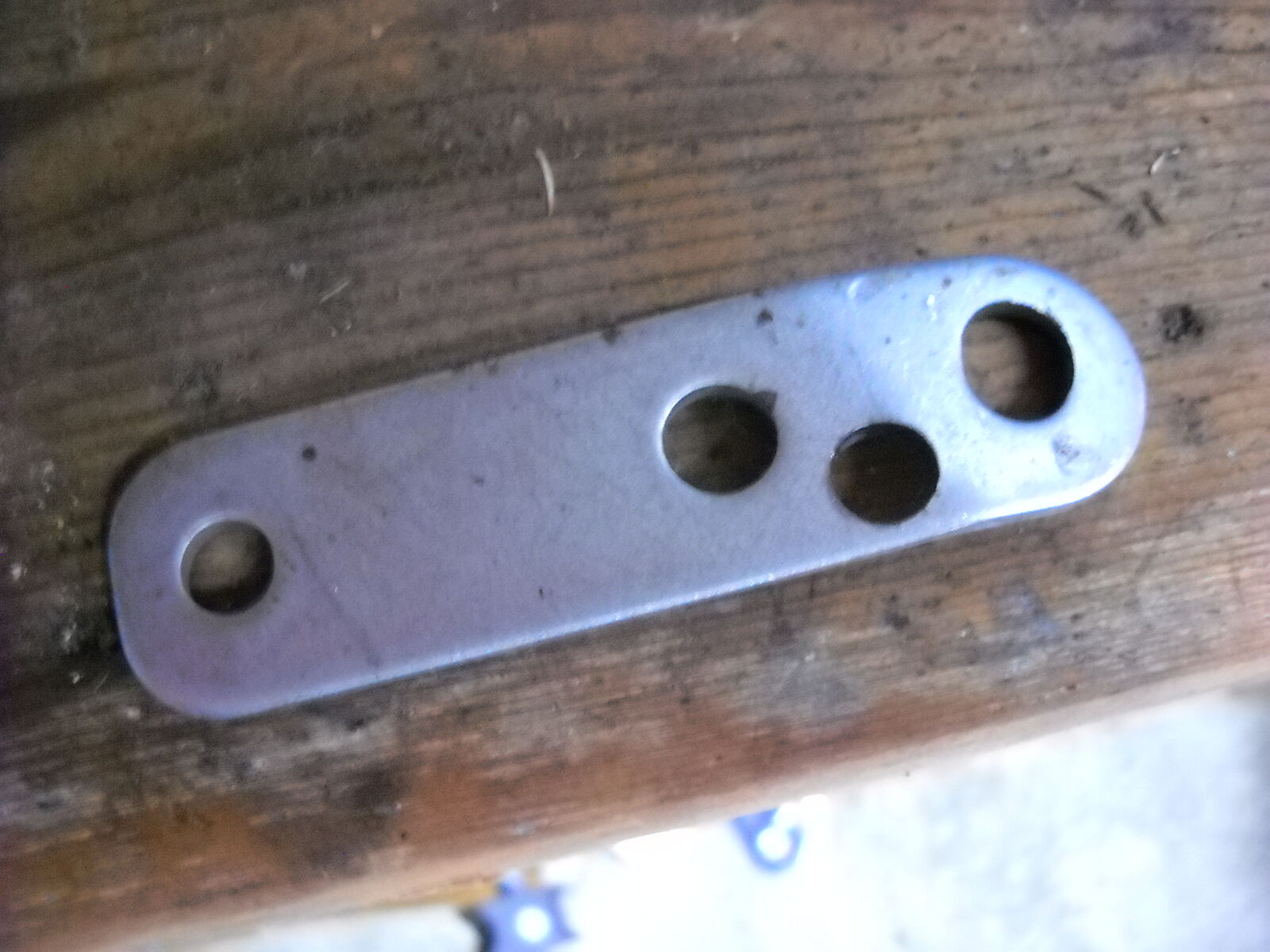

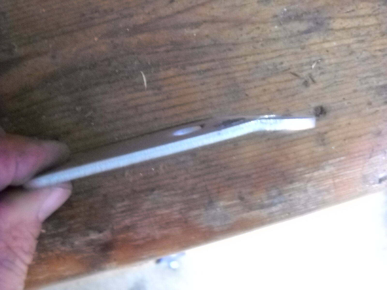

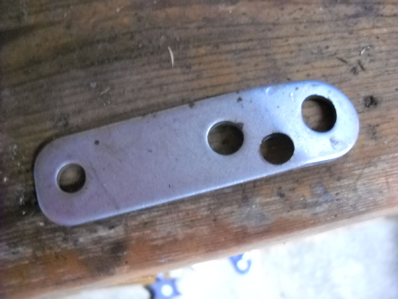

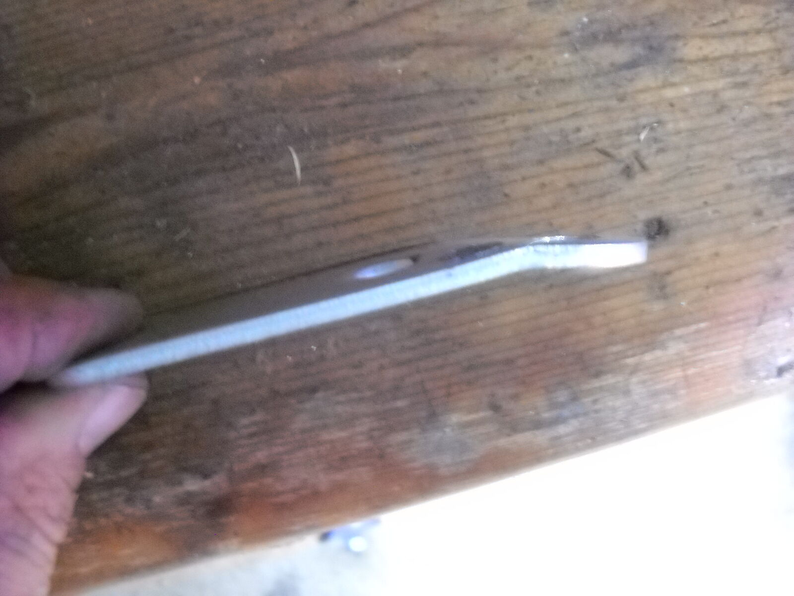

    • December 1, 2016 at 20:04
    Soweit ich weiß, gehen beim normalen italienischen Lenker die 8mm Schrauben und bei einem neuen Repro-Lenker die 7mm, ich hab wenigstens so die Erfahrung.
    Anbei schick ich noch Fotos, wie du den mitgelieferten Halter ändern mußt, Bohrung und Winkel für den Spiegel, sonst siehst du nix nach hinten -gutes Gelingen!
