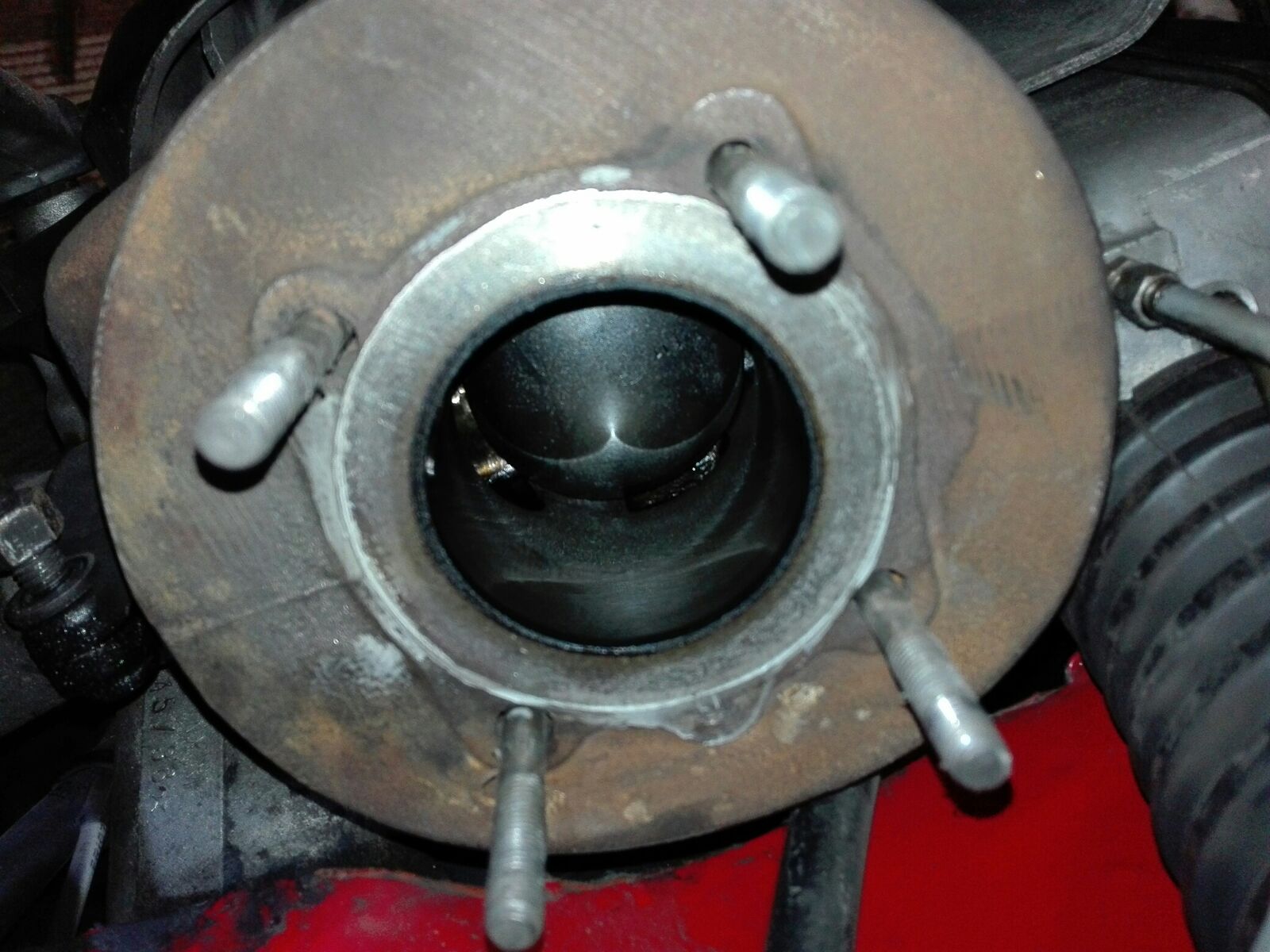

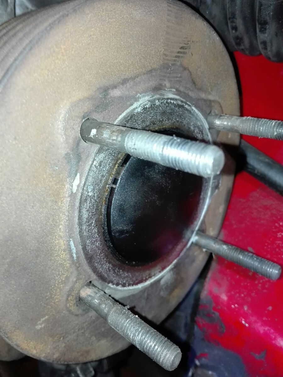

    Hier noch mal paar Bilder zum 125ccm Zylinder. Man kann sehen, das der Kolben im UT nur gut die Hlfte der Überströmer freigibt. Der Auslass ist auch noch nicht ganz auf. Als wenn der Kolben zu lang ist. Ist das original so gedacht? Dann verstehe ich das auch jetzt noch besser mit den zu kurzen Zeiten für höhere Drehzahlen...

    Dann miss doch jetzt die Steuerzeiten, gib sie in einen Steuerzeitenrechner ein (), und vergleiche sie mit den Werten für einen sportlichen Tourenmotor: Auslasszeit 170°, Überströmer 120°, Vorauslass 25°- nimm die Werte als Anhaltspunkt, damit sollte jeder Motor gut laufen, Feintuning kommt danach.
    Falls nötig, kannst Du den Alu-Kopf, solange noch ein kleiner Steg um den Brennraum bleibt, locker von Hand abschleifen, damit hast Du jede Menge Spielraum, den Zylinder zur Steuerzeitenoptimierung hoch zu setzen bzw. danach eine Quetschkante anzupassen.
    - Das alles ist schon mehrfach vorgeschlagen worden, ohne die Steuerzeitenmessung wirst Du weiter auf der Stelle treten-
    Du beschreibst in Beitrag 15 eine 13mm breite, 1mm hohe Quetschfläche "reihum", der originale Zylinderkopf hat aber einen seitlich versetzen Brennraum; hast Du evtl den Cosakopf mit zentralem Trichterbrennraum im Einsatz? Der soll zugunsten besserer Abgaswerte nicht leistungsorientiert gestaltet worden sein (kann ich aber nicht beweisen, andere behaupten genau das Gegenteil!), und Deine Boostportveränderung könnte sich hier durch die Trichterform negativ auswirken.

    Du hast einen LML-Kolben im Originalzylinder von Piaggio verbaut; dazu findet sich bei SC folgender Text:
    "Kolben der indischen LML 125cc 3-Kanal Zylinder.
    • Kolbendurchmesser: Ø=52,5mm
    • Kolbenringe: Konventionelle Kolbenringe mit 1,8mm Bauhöhe
    HINWEIS: Die Kompressionshöhe des LML 125 Kolbens ist größer als die der italienischen Vespa PX125 Modelle. Soll der LML Kolben in einem italienischen Zylinder gefahren werden unbedingt die größere Kompressionshöhe ausgleichen (Fußdichtungen/Spacer). Die Differenz beträgt ca. 1mm."
    Das erklärt einiges.......

    jau-das erklärt echt einiges...
    das mit dem LML Kolben kam mir später auch etwas seltsam vor. Daher auch die geringe Quetschkante,hohe Verdichtung aber sichtbar schlechte Zeiten. Und ich bearbeite den so schön....
    Wenn ich den 125ccm mal wieder fahre, dann rechne ich und setz den hoch. Vielleicht auch schon aus Neugier, wenn ich Zeit finde.
    Aber jetzt ist ja erst mal der 177Polini gesteckt, mit dem Si25/26 und dem Road2.
