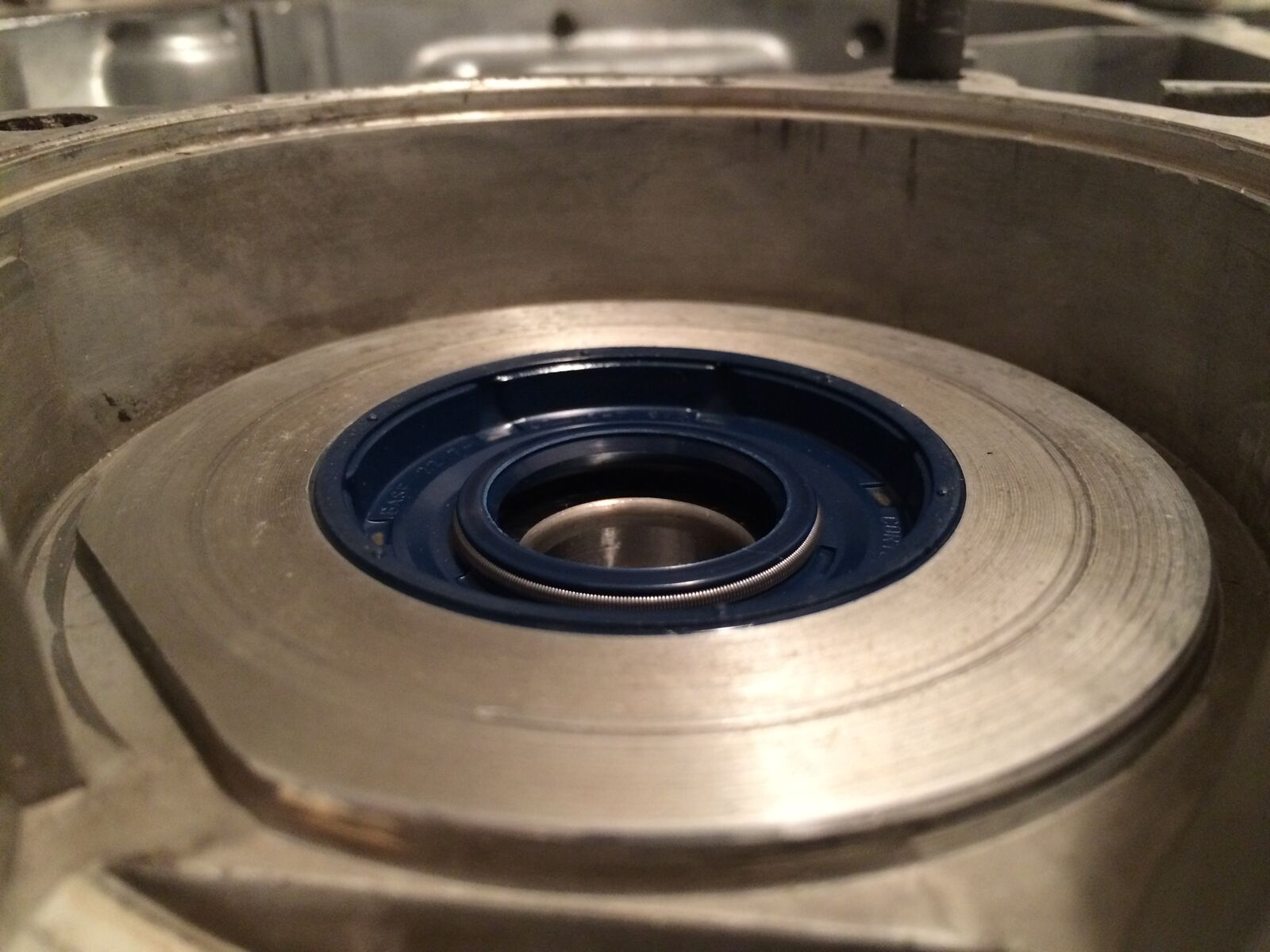

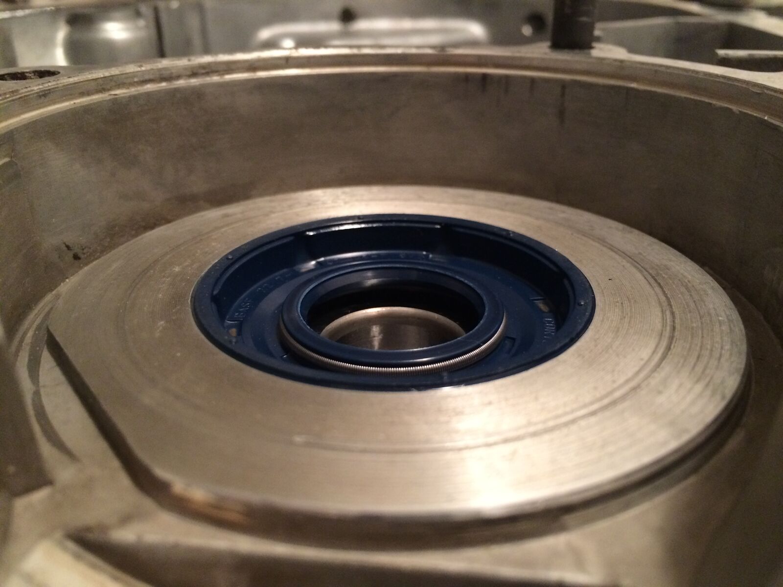

    Zitat von Michael Pieper
    Ja stimmt aber ist ja noch nicht klar ob der falschherum ist !
    so ist richtig und andersrum eben falsch,vielleicht kannst du dich anhand des Fotos erinnern ob das bei dir dann auch so aussah.
    Die Dichtlippe mit dem Federring zeigt bei allen Ringen immer zum inneren vom Block, kann man sich so am einfachsten merken.

    Ja so herum habe ich denn auch eingesetzt !
    Aber kann es sein das die Papierdichtung nicht richtig abdichtet und das daher der Qualm kommt ?

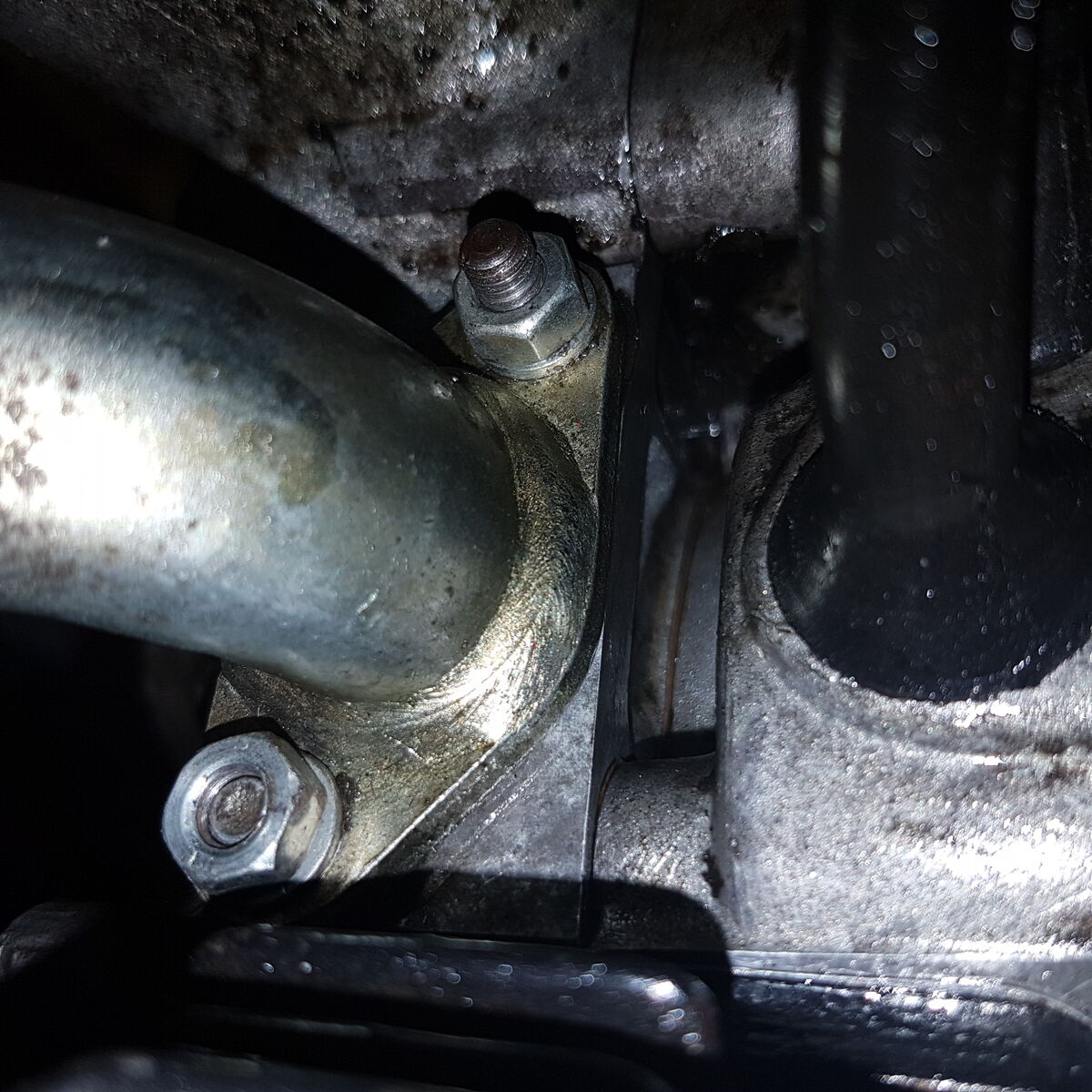

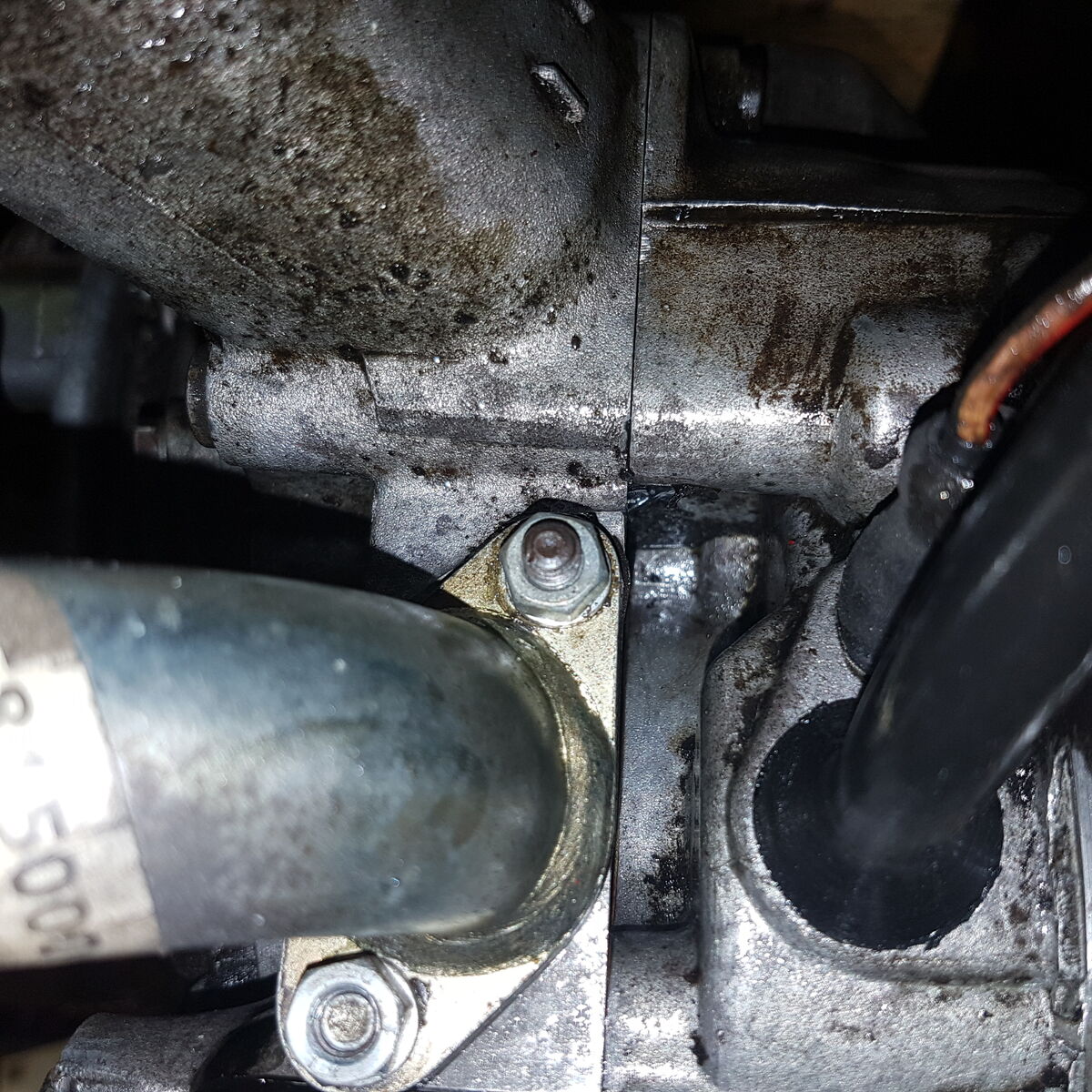

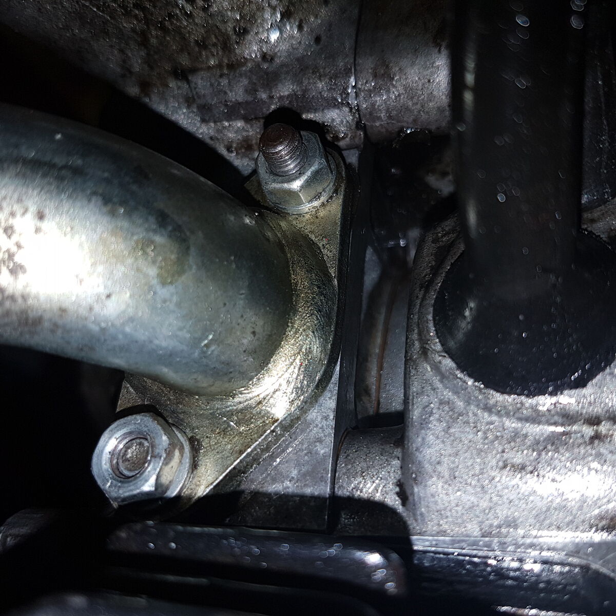

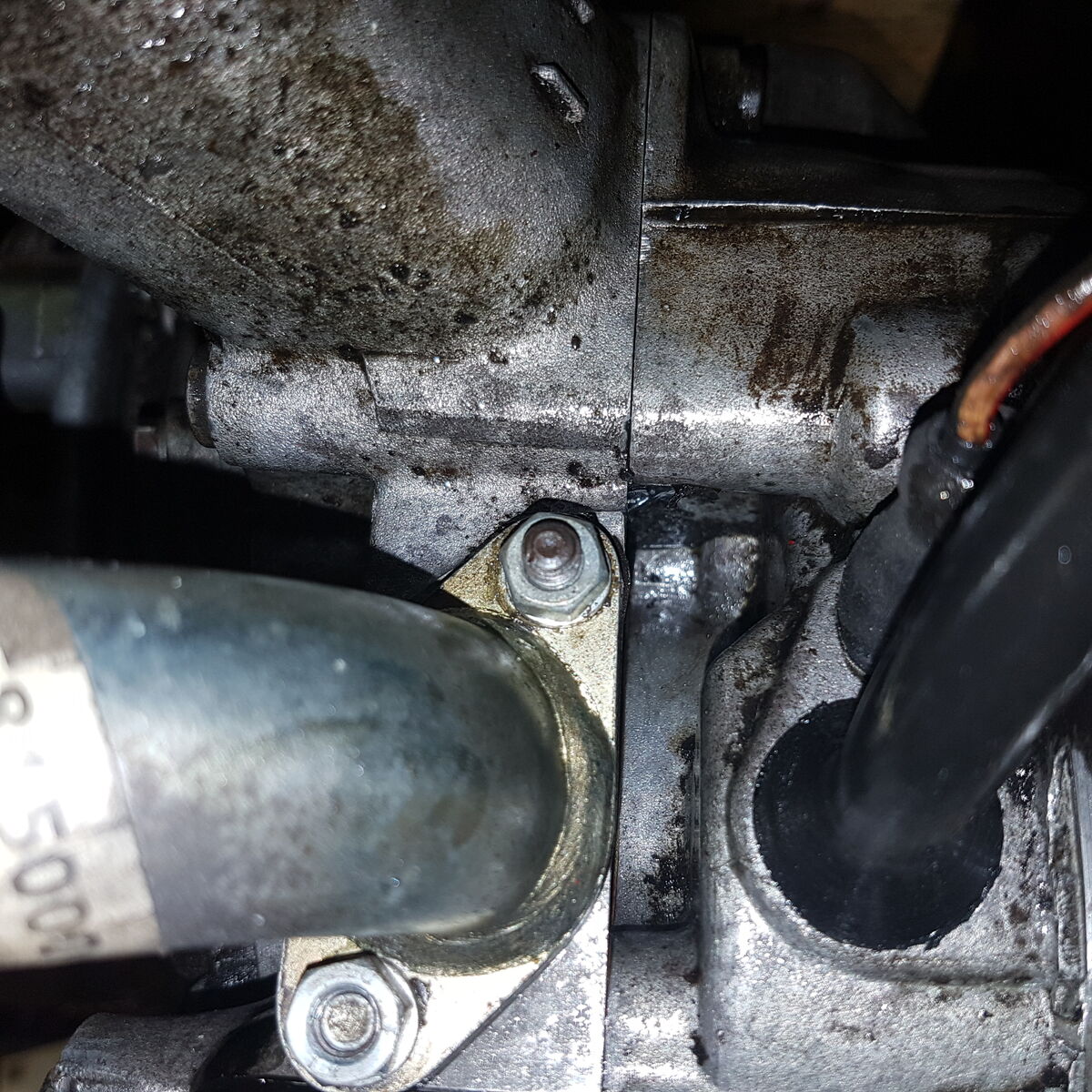

    meines Erachtens nach liegt das Problem hier
      • 302.19 kB
      • 1,200 × 1,200
      • 232
      • 226.96 kB
      • 1,200 × 1,200
      • 247
    • January 30, 2017 at 10:59
    • #37
    meinst dass die Hälften nicht richtig zusammen sind oder dass die Dichtung weg gegangen ist ?
    Aber Nummerngleich sind die Hälften oder ?
