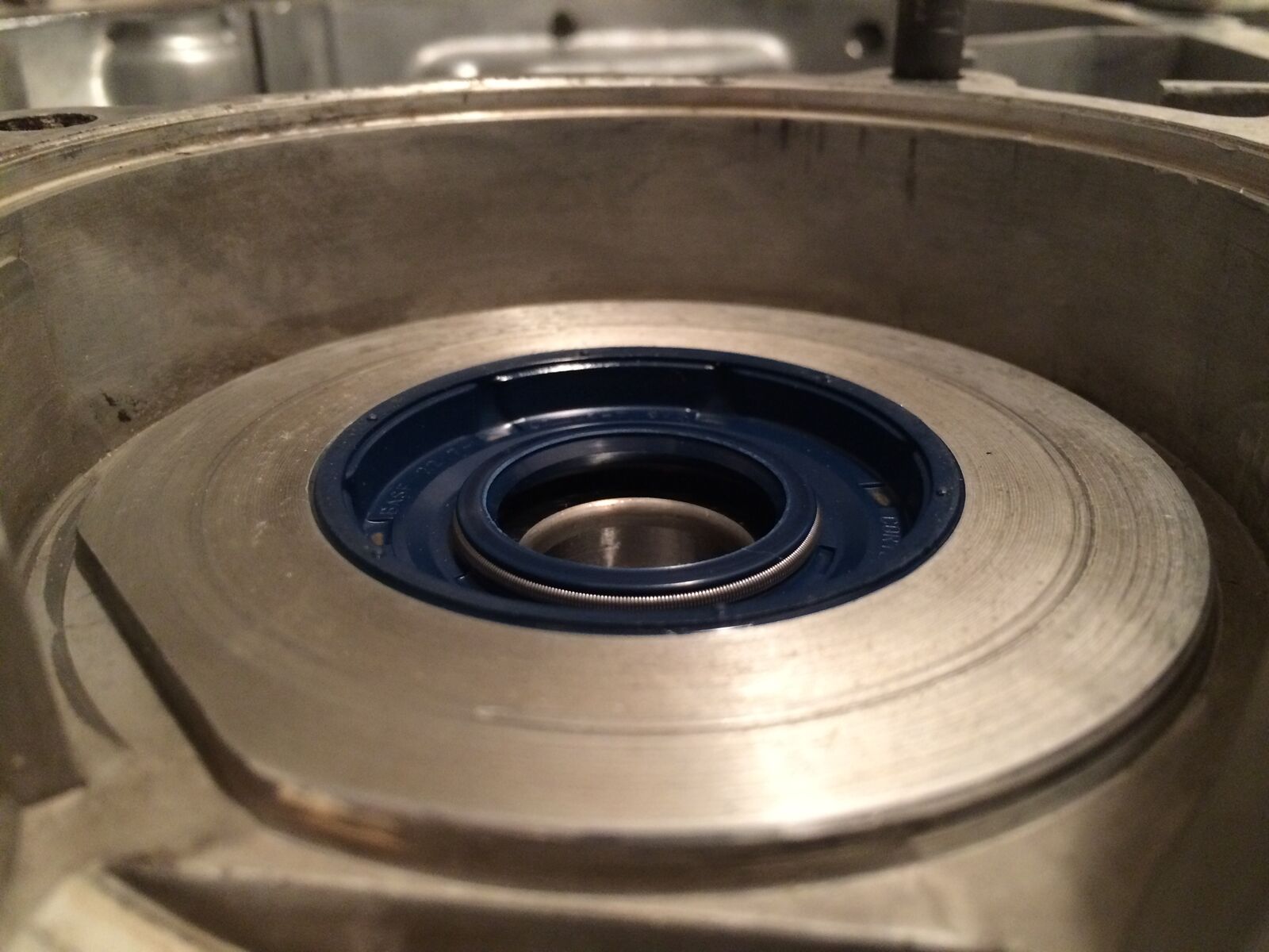

Hab bei meinen ersten pk motor den siri auch falsch herum eingebaut.
Kann passieren
Gibt schlimmeres -
Ja stimmt aber ist ja noch nicht klar ob der falschherum ist !
Oder anderer Fehler!?
so ist richtig und andersrum eben falsch,vielleicht kannst du dich anhand des Fotos erinnern ob das bei dir dann auch so aussah.
Die Dichtlippe mit dem Federring zeigt bei allen Ringen immer zum inneren vom Block, kann man sich so am einfachsten merken.
Ja so herum habe ich denn auch eingesetzt !

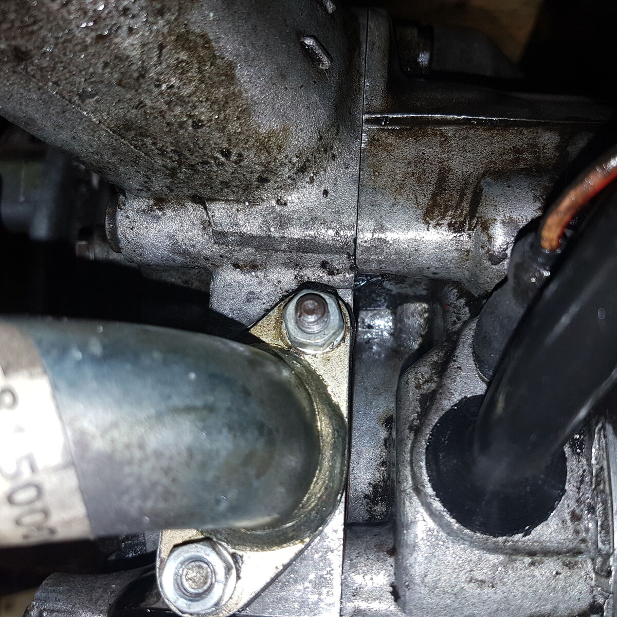

Denke es liegt an der Motor Dichtung -
meines Erachtens nach liegt das Problem hier
meinst dass die Hälften nicht richtig zusammen sind oder dass die Dichtung weg gegangen ist ?
Aber Nummerngleich sind die Hälften oder ? -
