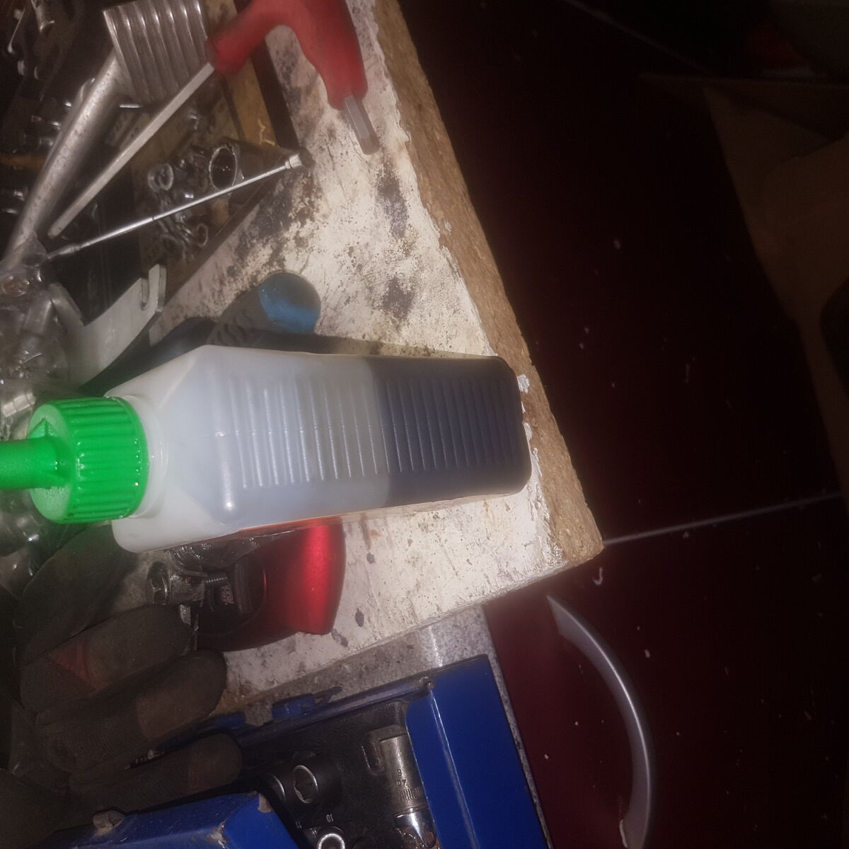

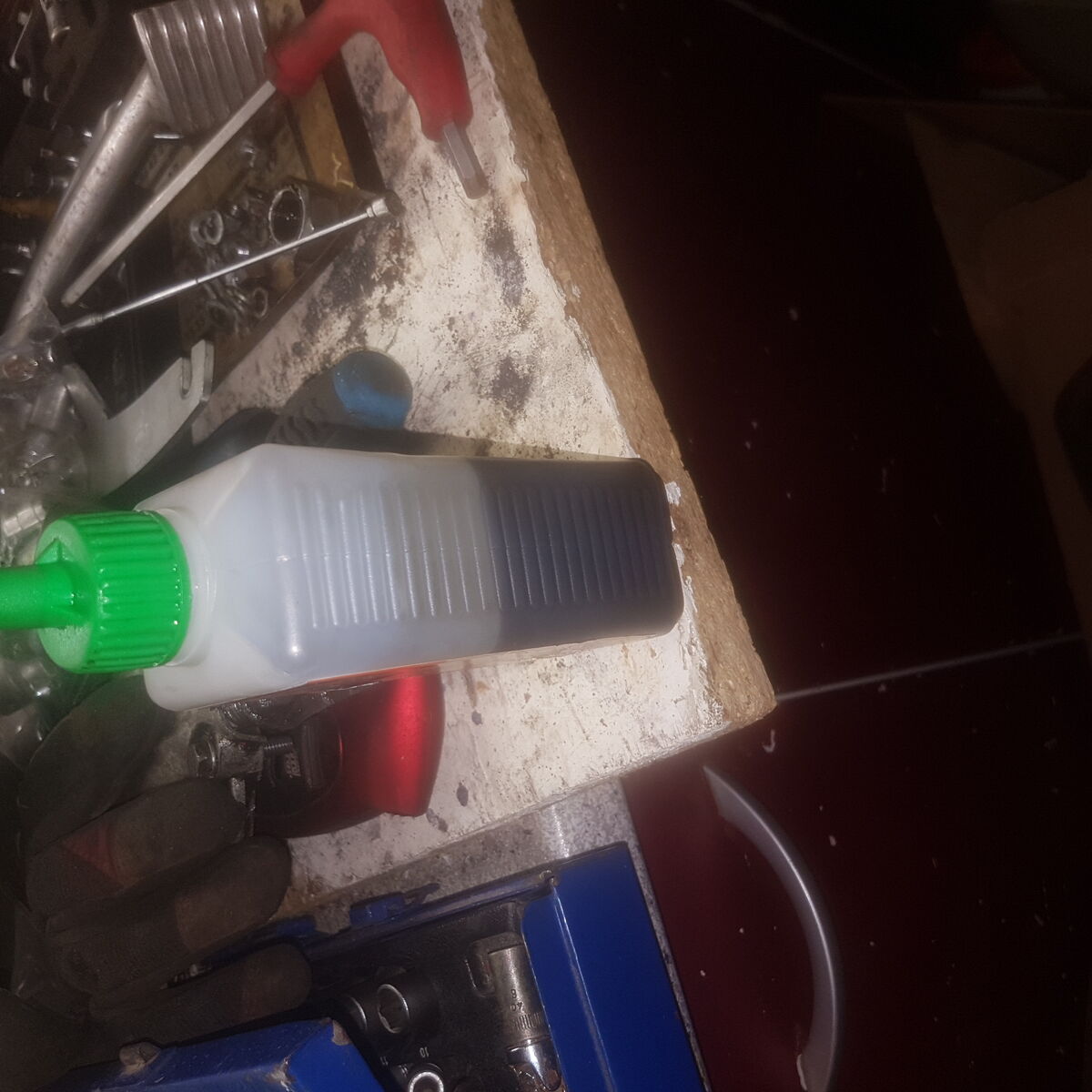

    So habe das ganze Öl draussen!
    Ist knapp die Hälfte

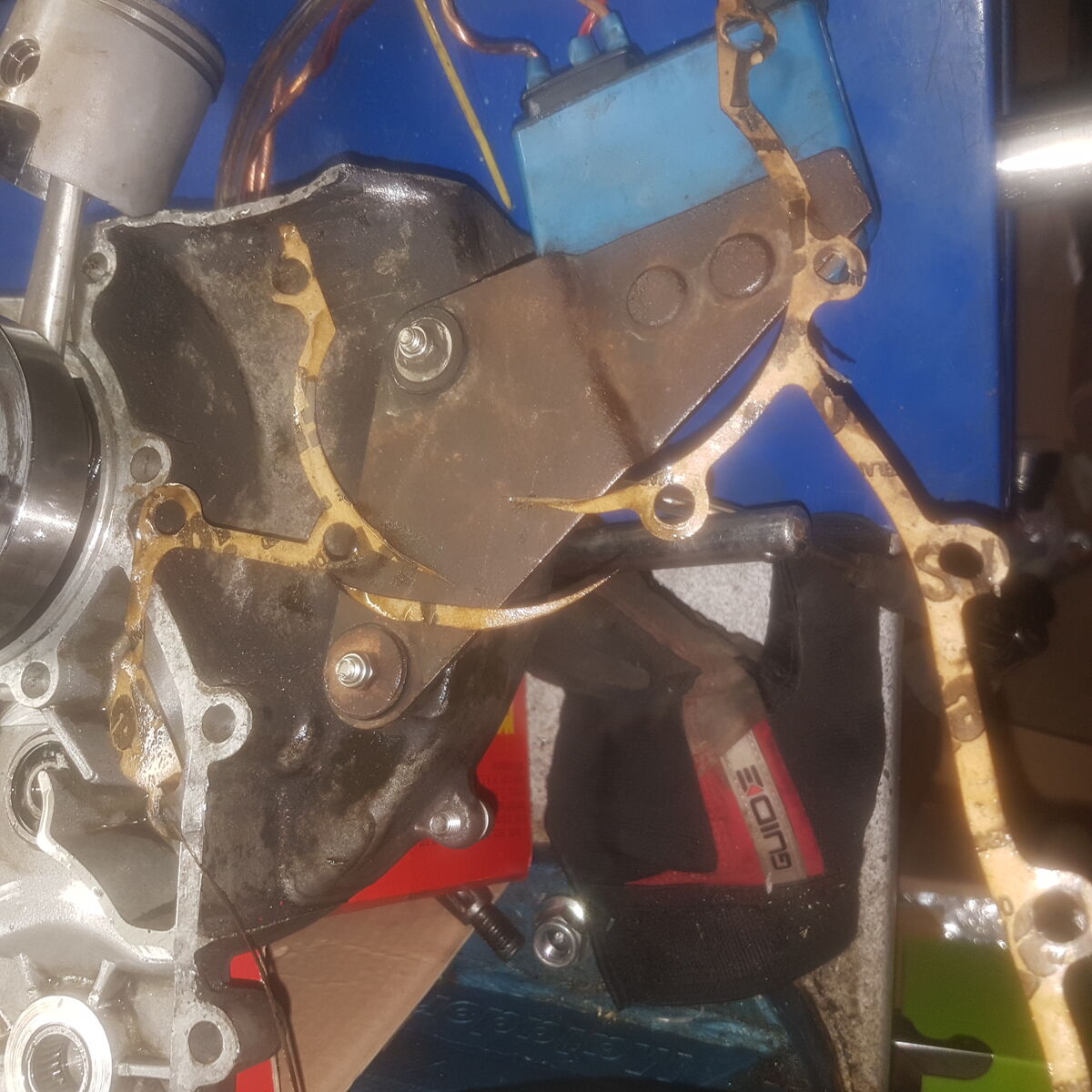

    So habe den Motor jetzt offen !
      • 189.88 kB
      • 1,200 × 1,200
      • 207
    • January 30, 2017 at 13:55
    • #49
    Mist ! Aber hättest Du Dichtmasse verwendet wäre die Dichtung nicht verrutscht...

    Die Dichtung sieht nicht mehr ganz frisch aus ;)
    Hast du da Lautsprecherkabel am Spannungsregler? :thumbup:

    Ja habe ich !hatte gerade keine anderen uns vom Querschnitt passten die
