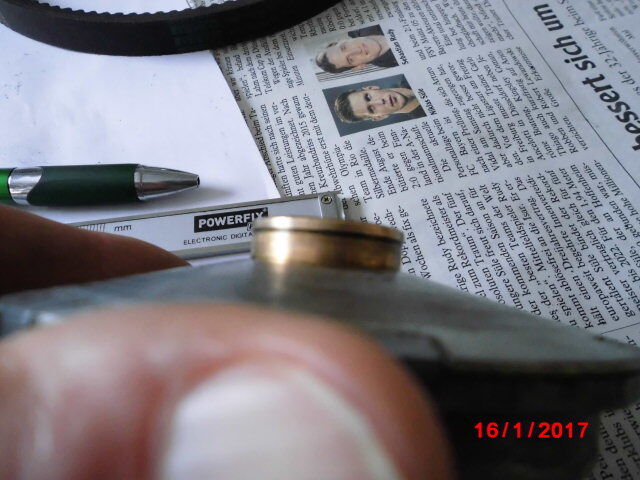

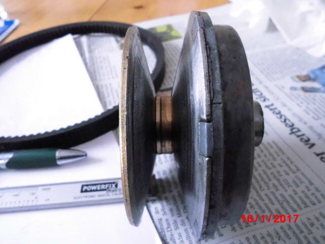

    ich glaube, dass ich das Problem gelöst habe!
    Und zwar sind die beiden oberen Keilriemen(halb)scheiben bei hoher Motordrehzahl nicht weit genug zusammen gegangen. So konnte der Keilriemen nicht nach außen gehen. Verantwortlich dafür war die Broncebuchse in der inneren Riemen(halb)scheibe, sie stand 7,2 mm raus. Ich habe sie bis zu der Ringnut in die Riemenscheibe gedrückt. Jetzt können die Riemen(halb)scheiben weit genug zusammen, so dass der Riemen außen laufen kann.
    Die Probefahrt muss wegen dem Winterwetter noch warten.
    Die Fotos entstanden vor der Korrektur.

    • January 16, 2017 at 15:17
    Klingt für mich technisch logisch....
