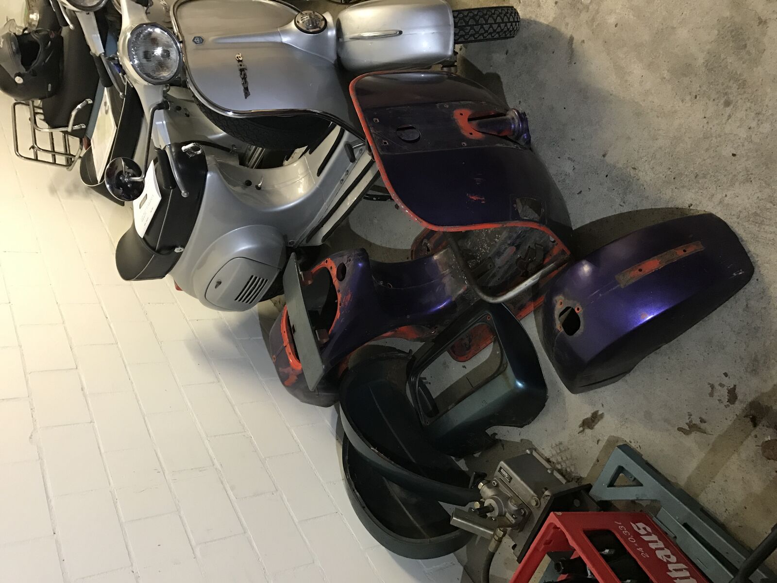

    Also das grün/violett ist schlechter Dosenlack & ziemlich <X
    darunter ist orange, Zustand :thumbdown:

    Hab endlich alles auseinander, bis auf die letzte Schraube!
    Wenns gut läuft, dann legt der Strahler am Freitag los!
    edith: sche*** Bildausrichtung!

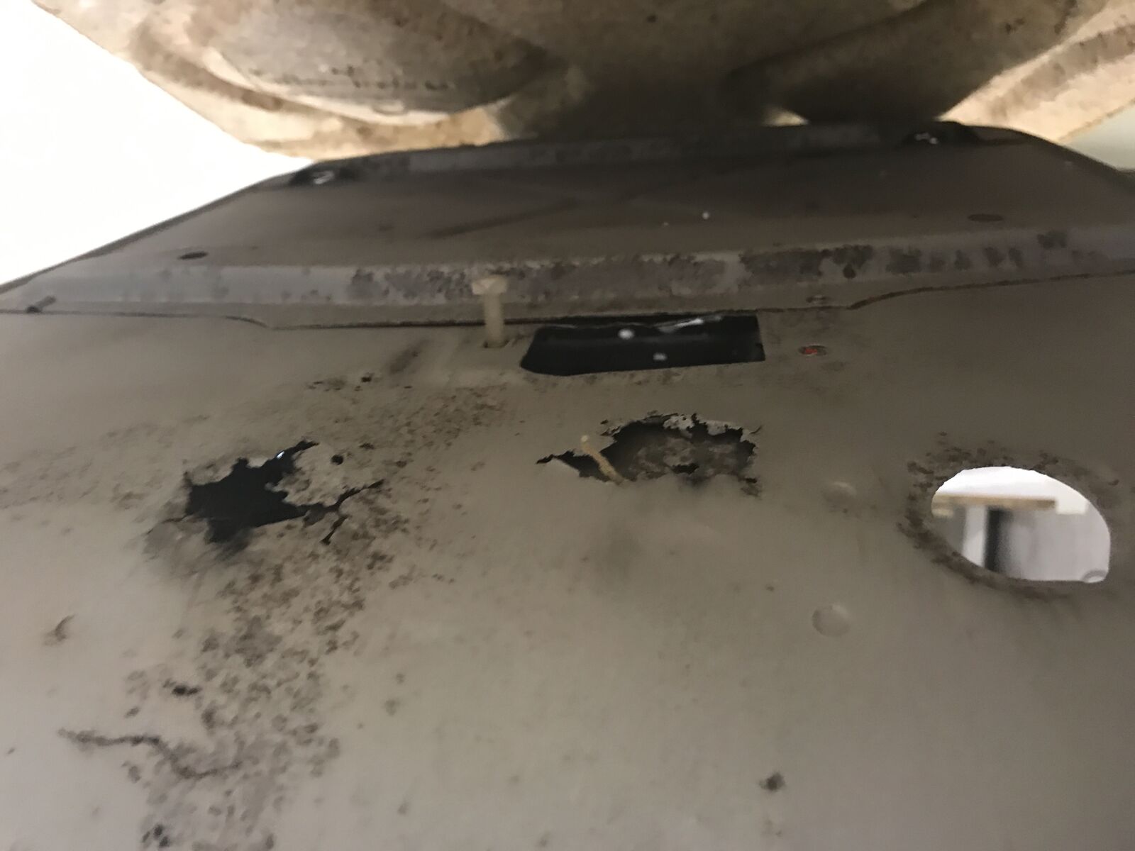

    Ein Schritt vor - Zwei Schritte zurück.
    War gestern nochmal beim Strahler, da mir die Bearbeitung am Mitteltunnel noch nicht so zugesagt hat.
    Er hat sich dann gleich an die Arbeit gemacht.
    Noch mehr Rostlöcher aufgetraucht :+5
    Glaube nicht, dass sich das noch lohn (da ich selbst nicht schweissen kann).
    Ok, dann halt nen neuen Rahmen suchen (PX alt mit Backen-Innenverschluss und Gemischschmierung / Zwittermodell)
    Bilder folgen!

    das ist ja richtig fies :(
    Suche von zwittermodelen wird nicht einfach, ich vermute die meisten liefen in in italien,
    am rahmen selber ist der unterschied eig nur lenkschloss, staufach und Schauglas..
    hatte 2 zwittermodele, beide aus it.
    frag mal vielleicht @vespahansi

    sollte nicht auch ein Lusso-Rahmen gehen? Ist dann ja nur das Loch vom Schauglas zuviel, oder?
    Hier noch die Bilder vom Rostrahmen

    der ist gut angeknabbert,... würde aber jemanden suchen, der ihn mir schweisst....
    der Unterscheid zwischen Lusso und alt, ist erstens das grosse Zündschloss am Rahmen,
    könntest nat einen lusso rahmen nehmen... mit passendem kabelbaum etc..
    Ölschauglas.. waere mir eh egal. getrenntschmierung fliegt bei mir immer raus
    Lusso und alt staufach ist anderst, Wölbung Beinschild..
    würde wohl doch nach einem px alt Rahmen suchen

    das Problem hier in der Schweiz:
    die Kosten den schweissens übersteigen den Fahrzeugwert um einiges ;)
    und privat kenn ich niemanden, der das kann
    2,974
    20,434
    3,218
    • February 10, 2017 at 11:20
    • #40
    wenn Du einen 2ten Rahmen hollst,..musst eh Schweissen ;)
    die Arbeit muss ja nicht in der Schweiz gemacht werden?
