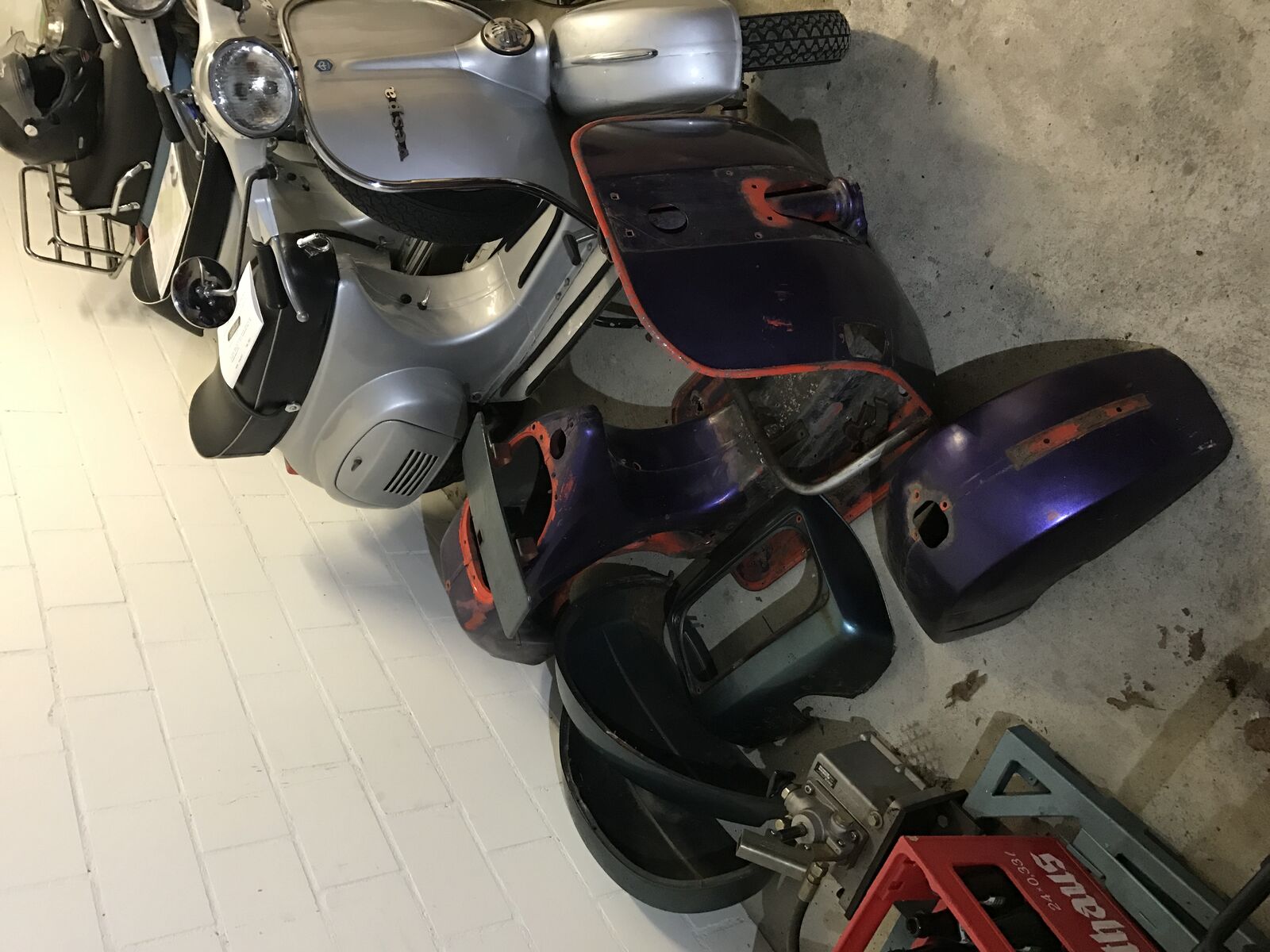

Also das grün/violett ist schlechter Dosenlack & ziemlich ![]()
darunter ist orange, Zustand ![]()

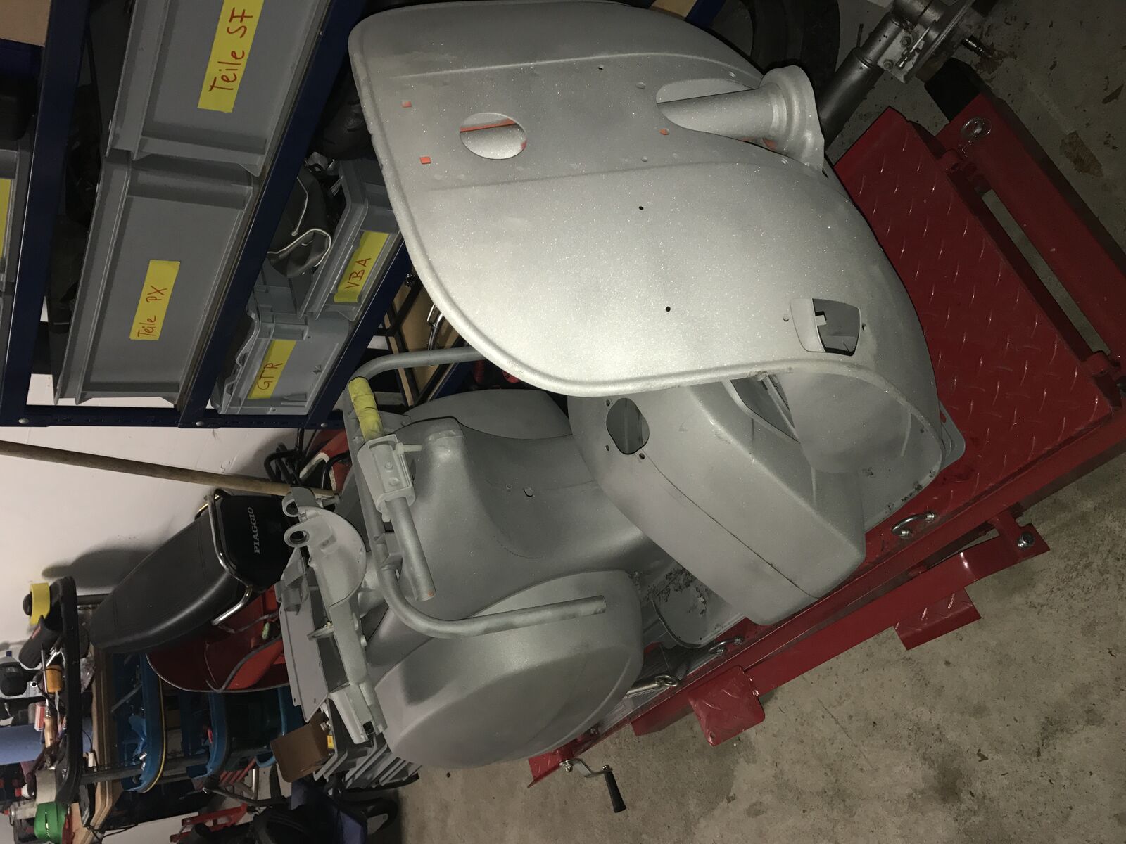

So, der Strahler hat sich gemeldet, heut Abend kann ich das Zeugs bringen.
Ist dann hoffentlich bis zum WE fertig ![]()
Dann am Wochende die Vorarbeiten für den Lackierer erledigen, Montag / Dienstag den Lack rauf, Teile bestellen und am nächsten Wochenende erste Bilder vom Zusammenbau hier einstellen !
Ich liebe es, wenn ein Plan funktioniert !!!
Vielleicht ein bisschen
, aber nur vielleicht....
Naja, teils stimmts.
Wahrscheinlich kann ich morgen die Sachen wieder abholen.
Dann erstmal Rostschutz, dann zum Schweisser für die Reparaturen & dann sehen wir weiter ![]()
So, der Strahler hat Wort gehalten. ![]()
Jetzt noch Rostschutz und dann zum Schweisser ![]()

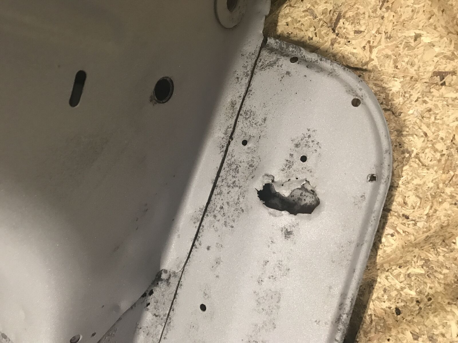

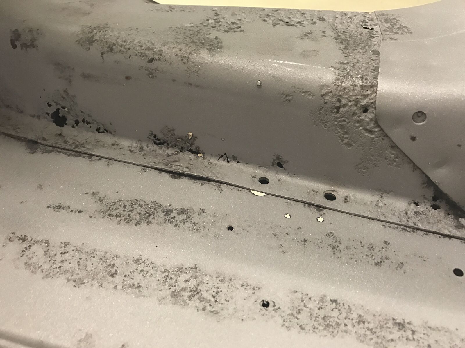

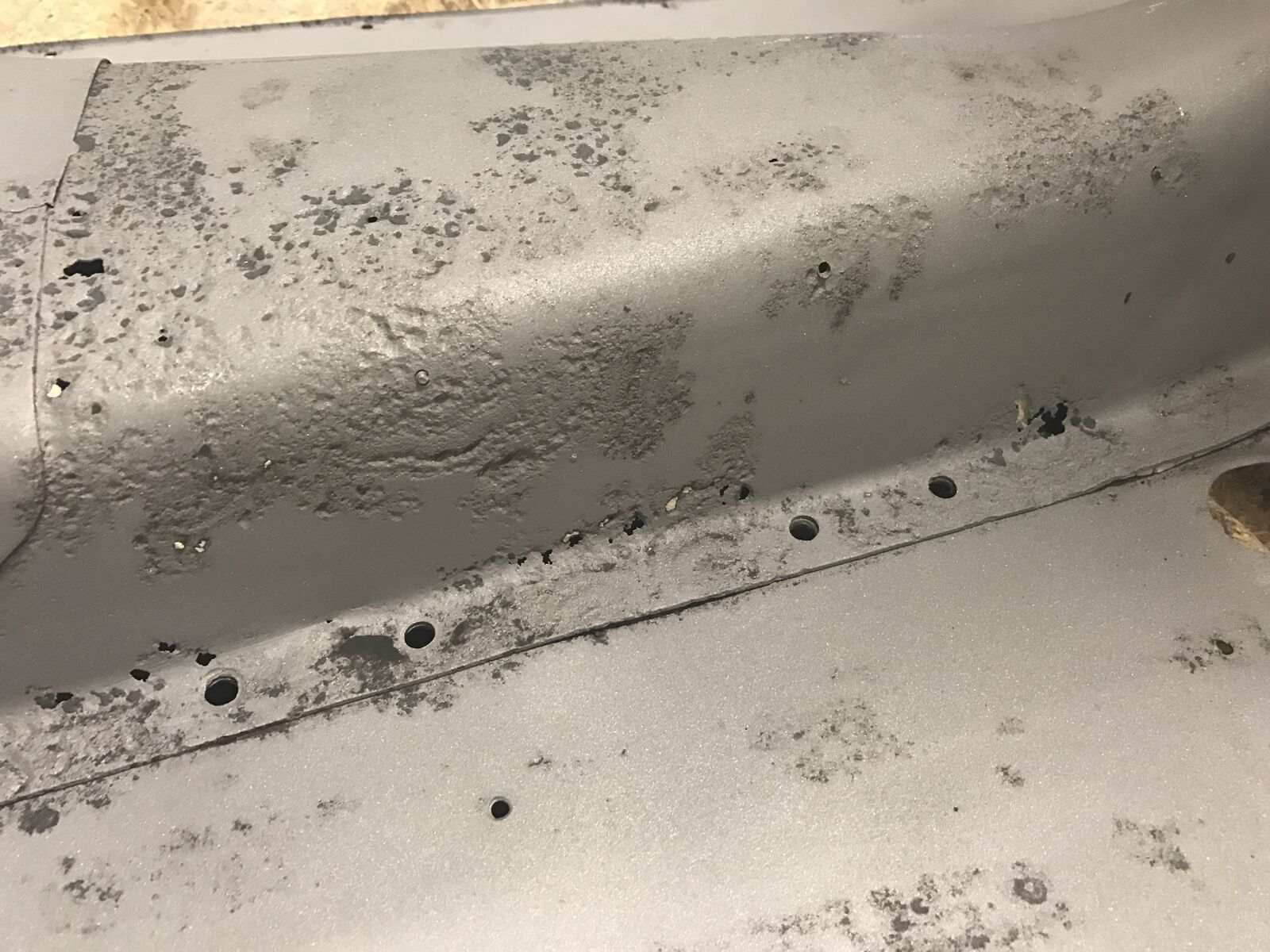

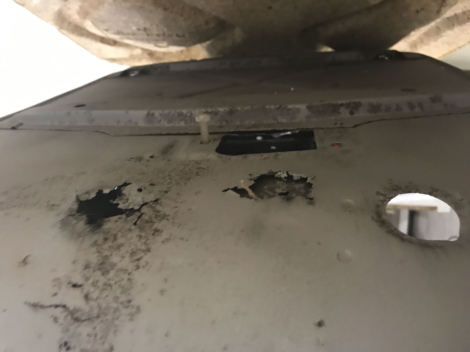

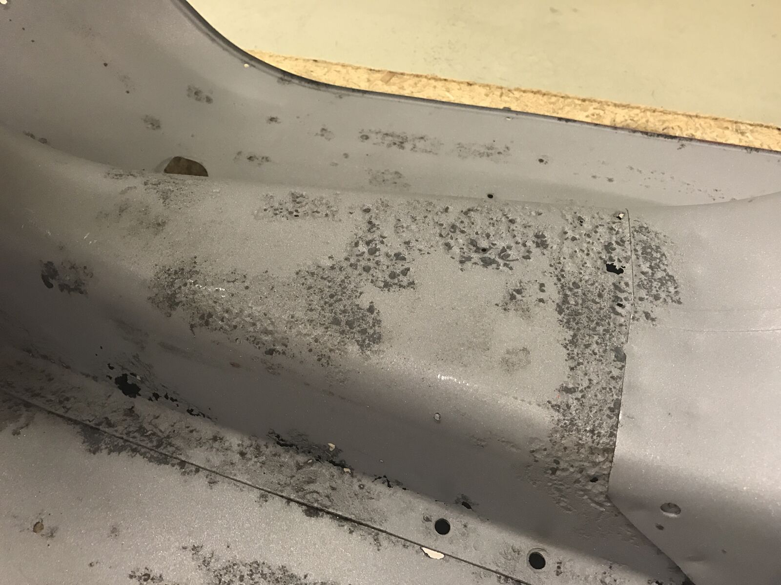

War gestern nochmal beim Strahler, da mir die Bearbeitung am Mitteltunnel noch nicht so zugesagt hat.
Er hat sich dann gleich an die Arbeit gemacht.
Noch mehr Rostlöcher aufgetraucht
Glaube nicht, dass sich das noch lohn (da ich selbst nicht schweissen kann).
Ok, dann halt nen neuen Rahmen suchen (PX alt mit Backen-Innenverschluss und Gemischschmierung / Zwittermodell)
Bilder folgen!
das ist ja richtig fies ![]()
Suche von zwittermodelen wird nicht einfach, ich vermute die meisten liefen in in italien,
am rahmen selber ist der unterschied eig nur lenkschloss, staufach und Schauglas..

Hier noch die Bilder vom Rostrahmen
der ist gut angeknabbert,... würde aber jemanden suchen, der ihn mir schweisst....
